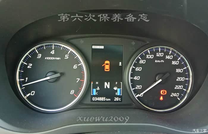

保养点的里程数是34885公里,怠速稳稳地保持着新车时候的状态650转.

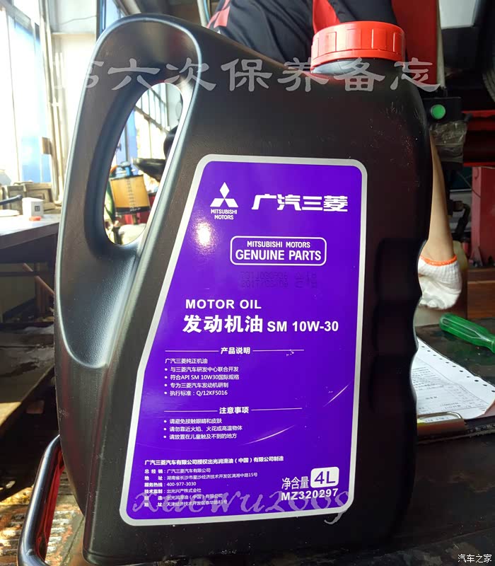

使用的机油跟上次的一样,是广汽三菱的10W-30矿物机油。上一个使用周期驾驶感觉这个机油不差,开了6400多公里没有感觉到有明显衰减迹象。

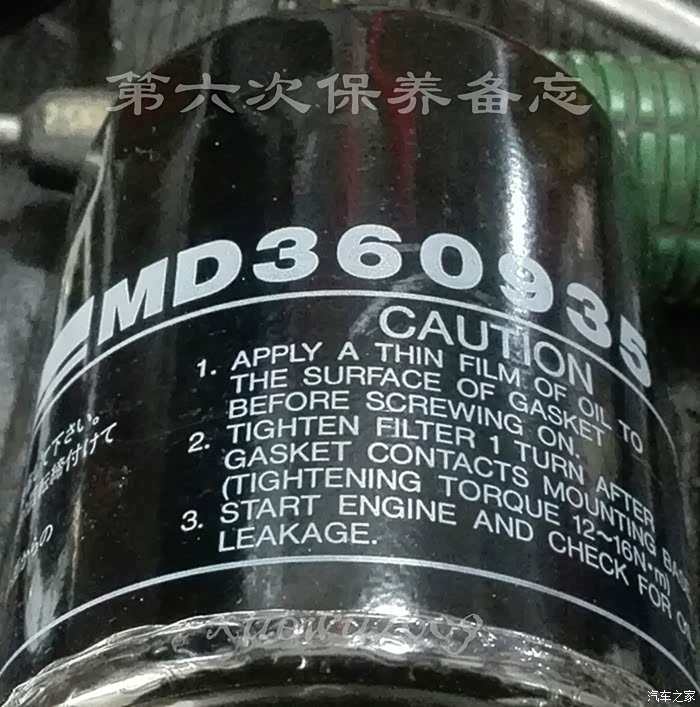

欧蓝德保养使用的机滤不变,进口MD360935型号。

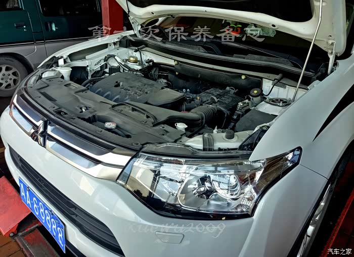

打开发动机盖,作了简单吹起除尘。

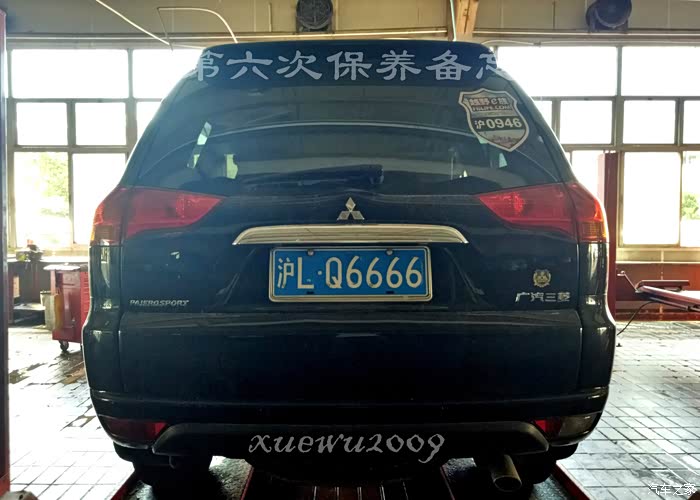

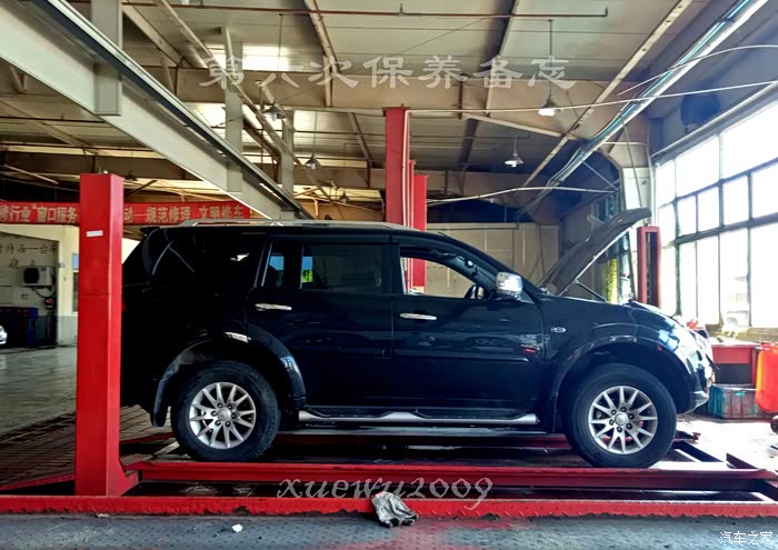

边上同时做保养的帕杰罗劲畅,这老兄买了3年,已经开了7万公里,看来是个玩家!
尾部贴有越野e族的编号

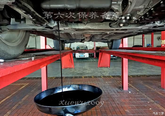

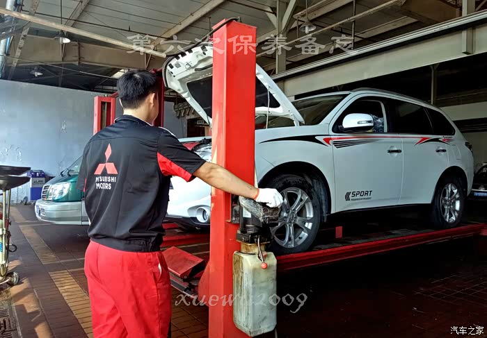

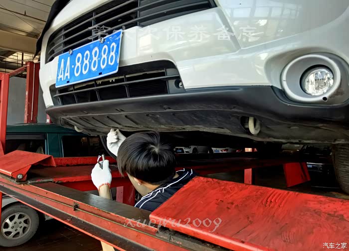

回到我这里,保养小师傅在拆卸发动机护板

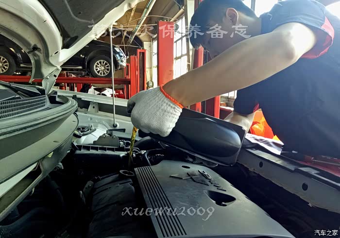

放废旧机油,颜色较深但粘度尚存,说明清洁性好,抗氧化性能强。

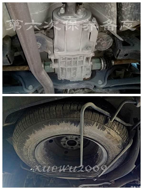

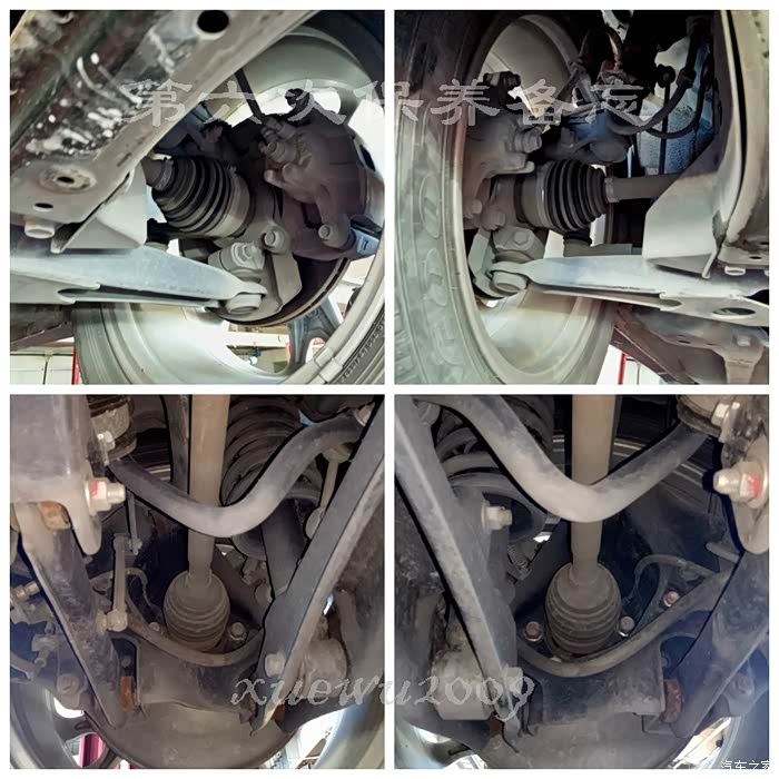

检查底盘各部位的工况,完好。
没有任何泄露现象。裸露着的备胎挺脏的。
放下起落架准备加新机油
每次保养就是一桶4L,足够了。

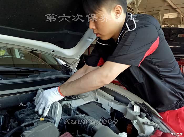

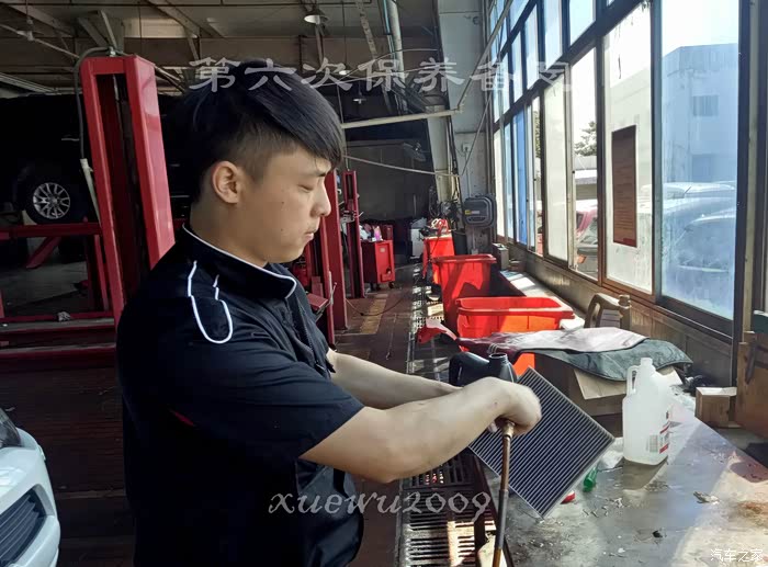

既然不换空气滤清器就先吹吹灰尘,再用一个周期,准备下次换。

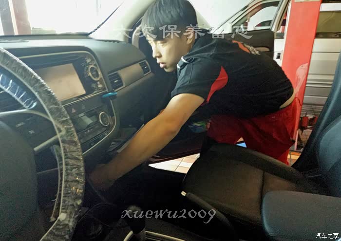

顺便把空调滤清器也清洁下
吹完空调滤清器后装回原位

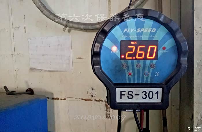

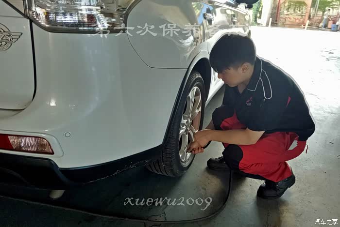

没有做保养时间设置,自己把控保养时间和里程就行。直接去检查胎压处了
原来自己打了2.8的胎压,考虑到夏季来临,就让小师傅给设置了2.6的胎压。太高会影响抓地力,太低增加油耗不说,跑长途也不安全,除非是特殊路况需要低胎压。所以正常道路基本保持在2.6左右。

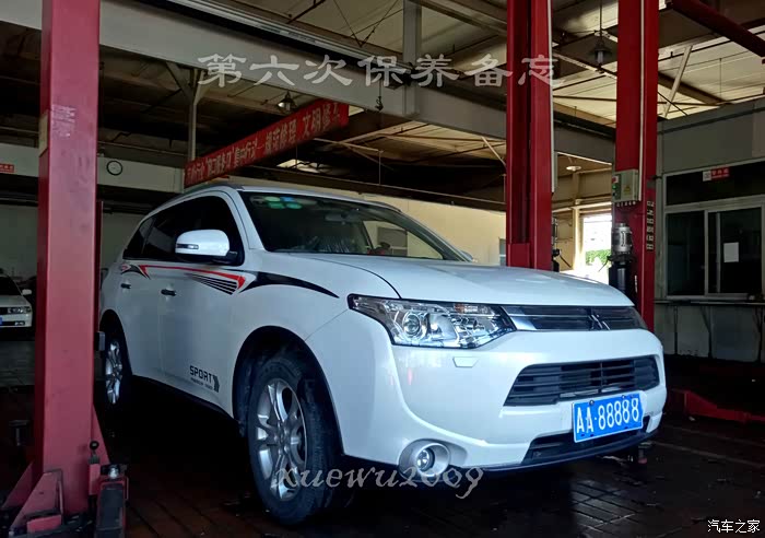

出来时候看到边上的一排新车,白色居多。
销售大厅外停放的这辆是新版荣耀2.0欧蓝德
