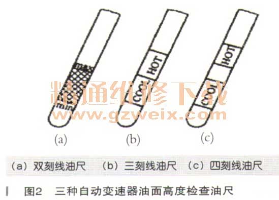

①油耗尺检查方法。油尺有双刻线、三刻线和四刻度线三种,如图2所示。
检查油液液面高度时将车辆水平停放,保持发动机怠速运转至正常工作温度(85℃左右,将变速杆分别置于各个挡位停留片刻,然后将变速杆置于P挡或N挡,液面应处于双刻线油尺的max和min之间,如图2 (a)所示。
与双刻线油尺相比,三刻线和四刻线油尺的检查方法略有不同。三刻线油尺上对应两个区间,如图2 (b)所示,下方的COOL区间为油温低于50℃时的冷态油液面范围,上方的HOT区间为油温50~80℃时的热态油液面范围;四刻线油尺上对应三个区间,如图2 (c)所示,最下方的COOL区间为冷态油液面范围,最上方的HOT区间为热态油液面范围,中间为正常油温时的油液液面范围。

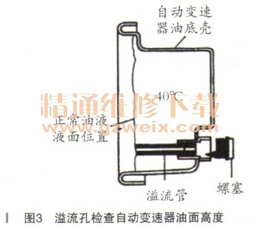

②溢流孔检查方法。部分车型没有设计自动变速器油液液面高度检查尺,而是在自动变速器油底壳上设一溢流孔,图3为波罗(POLO)轿车001型自动变速器用于检查油液液面高度溢流孔。溢流孔平时用螺塞拧紧,检查油液液面高度时将车辆水平停放,保持发动机怠速运转至正常工作温度,将变速杆分别置于各个挡位停留片刻,然后将变速杆置于P挡或N挡,拧开螺塞,如果有少量油液溢出即为合适。例如:大众系列01N、001、01M型自动变速器规定在35~45℃时溢流孔刚好有ATF油液流出为正常。
