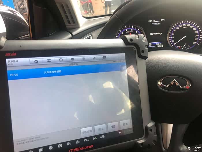

来到这里检查一下,看看到底哪里坏了,维修师傅用解码器检测有故障代码P0720 汽车速度传感器故障 维修师傅初步判断为是变速箱内部电脑板损坏导致的,具体损坏详情还需要拆开看看。

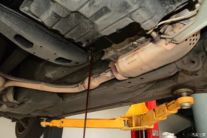

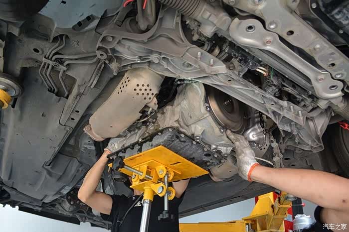

先放掉变速箱油,方便后面更好的拆卸
英菲尼迪Q50S手自一体7AT变速箱拆卸过程分享
英菲尼迪Q50S手自一体7AT变速箱拆卸过程分享。

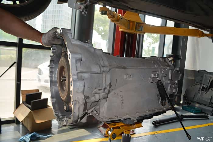

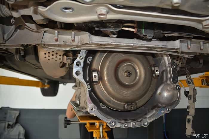

抬下英菲尼迪Q50S手自一体7AT变速箱。
英菲尼迪Q50S手自一体7AT变速箱正面大脸照。中间圆圆的是变速箱的液力变矩器(大力鼓),它起到一个传递动力、变矩、离合的作用。
英菲尼迪Q50S手自一体7AT变速箱整体照。
英菲尼迪Q50S手自一体7AT变速箱

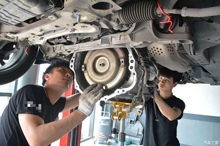

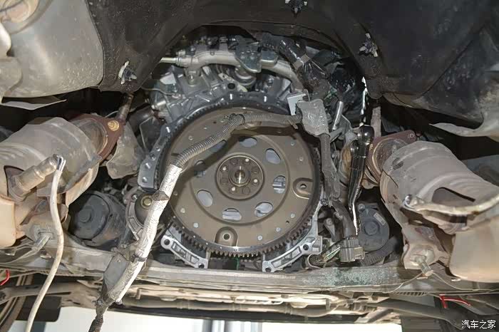

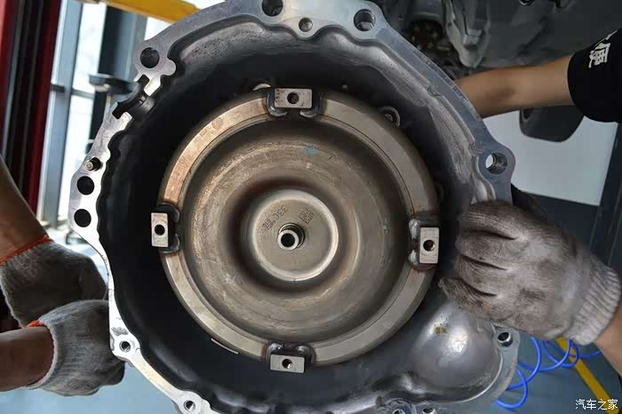

拆下后的样子,这是飞轮盘,它与变速箱的液力变矩器相连,主要作用的缓冲发动机传给变速箱的巨大动力冲击,将缓冲后的传到变速箱的液力变矩器(大力鼓),大力鼓将收到的动力传到变速箱内部。

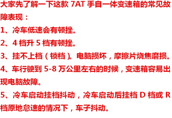

在给大家普及一下这款英菲尼迪Q50S手自一体7AT变速箱容易出现的几个故障表现,出现这些问题后,一定要先去4S检测一下,判断好故障问题。

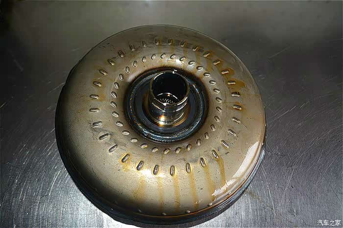

这是英菲尼迪Q50S手自一体7AT变速箱的液力变矩器,又叫大力鼓,与发动机飞轮盘相连,把发动机的转矩(动力)传递到变速箱内部的换挡执行单位之中。

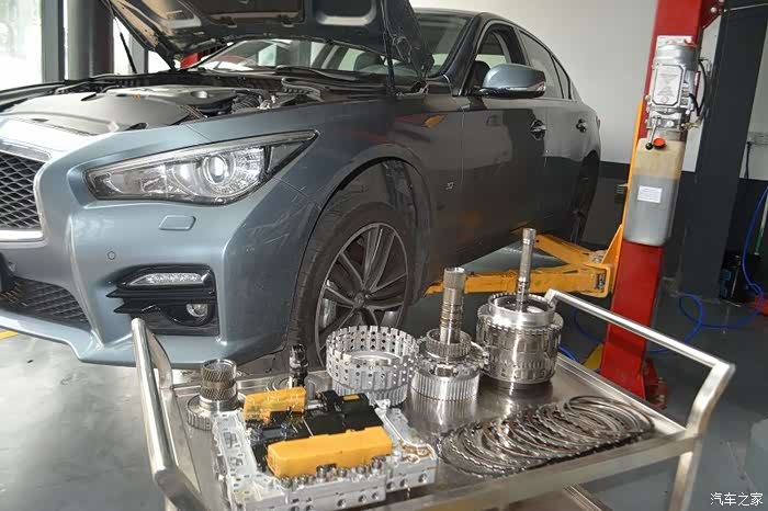

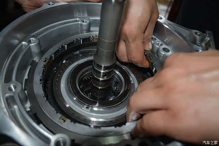

图示是英菲尼迪Q50S手自一体7AT变速箱的单向锁止离合器,它起到一很好的固定作用,防止行星架逆转,产生低档位。

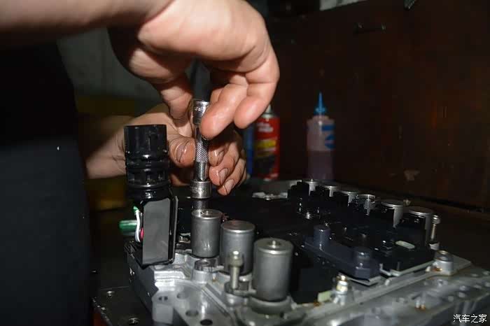

拆卸英菲尼迪Q50S手自一体7AT变速箱的阀体总成,阀体总成包括变速箱电脑和阀体。
变速箱电脑又叫控制单元,它是控制变速箱内部的升档降档转的换档执行结构,车检电脑上面读取的故障代码,就是变速箱电脑记忆的故障代码。阀体叫液压控制单元,又叫滑阀箱。它的内部有很多阀柱,阀柱上下活动,属于活塞式运动。阀体内部是走油的,如果变速箱油太脏的话,阀体里的阀柱与阀道之间就会有磨损,就会导致变速箱油压调节不稳定。这样的话,在行驶的过程中车子就会出现一些小问题,如顿挫等。

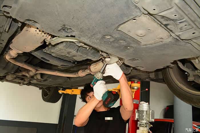

图示维修师傅正在拆卸英菲尼迪Q50S手自一体7AT变速箱阀体的固定螺丝。

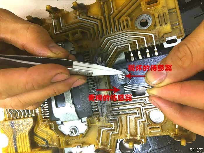

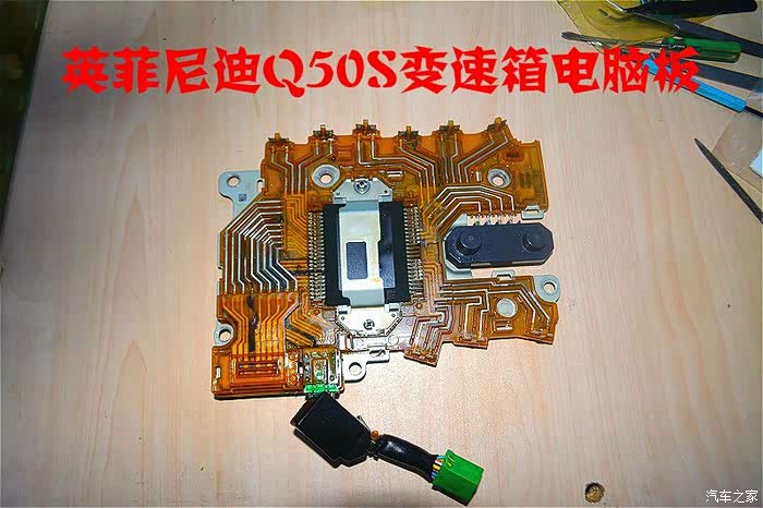

分开后,终于见到了这个万恶之源---------英菲尼迪Q50S手自一体7AT变速箱电脑板
好了,开始进入“听诊”阶段,看看英菲尼迪Q50S手自一体7AT变速箱电脑板与正常值相差了多少,再“对症下药”。

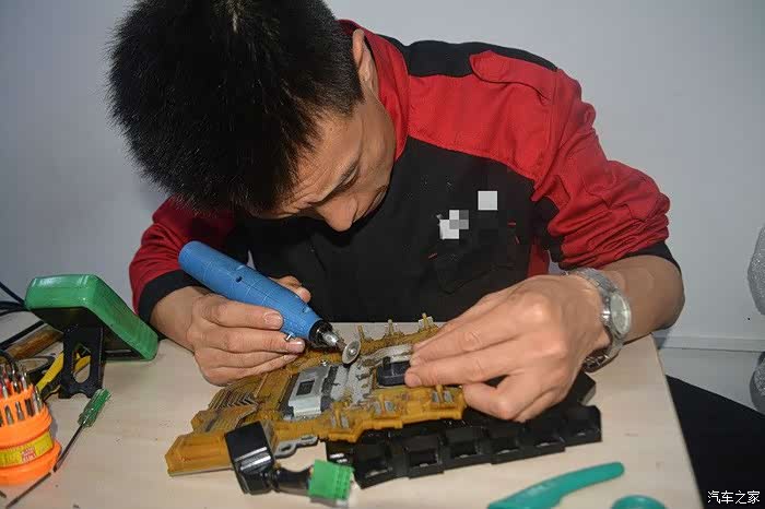

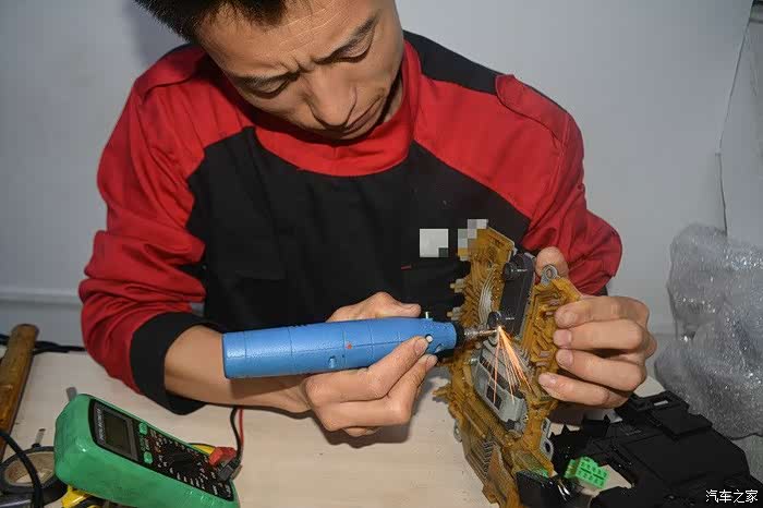

准备切割
开始切割,是时候展示真正的技术了。这可真是个考验技术的时刻了,“差之丝毫,悔之晚矣”。没有熟练地技术手法是切不好的,切歪一点点那整个变速箱电脑版就不能用了。

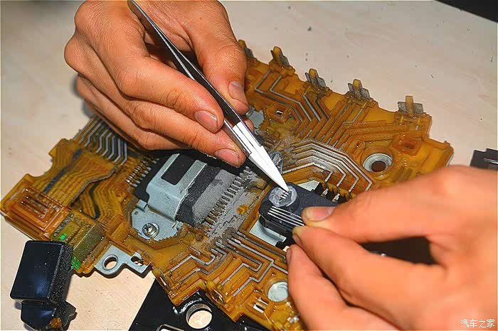

切割完毕,挑战成功,开始更换英菲尼迪Q50S手自一体7AT变速箱电脑版的霍尔传感器。
图示正在更换霍尔传感器,又是英菲尼迪Q50S手自一体7AT变速箱电脑版的输出传感器。
上述是两个最容易引起霍尔传感器故障的元素,当然也不是全部的霍尔传感器都是这俩个因素,上述只是维修师傅根据经验总结出的。仅供车友们参考。
