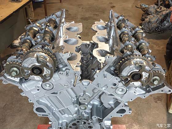

在分析2016款普拉多采用的7GR发动机之前,让我们先大体了解一下丰田的GR系列发动机吧。GR是丰田车型最多的一个系列。全部是V形6缸,气缸夹角为60度,每个汽缸四个气门的设计。GR系列引擎共有五个系列七个型号,GR系列中的配气系统采用无间隙齿轮啮合系统,也就是俗称的FE。FE布局属于窄角度进排气门夹角设计,属于偏重于燃油经济性的设计,全铝合金缸体也成为GR引擎的主流配置。

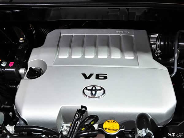

7GR并非第一款3.5升排量的V6发动机,热销车型汉兰达搭载的就是3.5升V6发动机,具备双VVT-I可变正时,最大功率为280匹/6200rpm,最大扭矩为337Nm/4700转,但是2GR-FE没有缸内直喷,可但是你可以用92号汽油,也算有得有失吧。
汉兰达的2GR-FE发动机也用在其他车型上,如雷克萨斯RX350、ES350上使用的都是这一款,都没有配备缸内直喷技术。

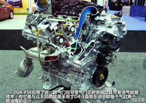

2GR-FE的排量是3.5,但是却不是这一型号的高级版本。GR家族中技术最先进的发动机时2GR-FSE,使用了丰田的D-4S缸内直喷技术。这款发动机曾被美国权威汽车杂志“Ward’Auto World”评为全球十佳发动机之一,这是发动机制造界的最高荣誉。2GR-FSE的最大功率309马力(227kW)/6400rpm,最大扭矩377N·m/4800rpm, 压缩比:11.8:1
GS350装配了2GR-FSE发动机,真可谓神车配神机。2GR发动机体积小,重量轻,但是它只能横置,适用于前置前驱或四驱车。

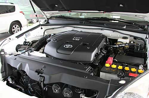

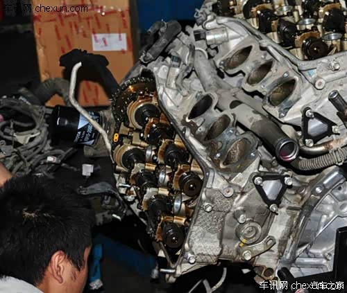

普拉多4.0的1GR-FE发动机
1GR-FE发动机面市也有近10年了,它取代了早期的5VZ-FE(3.4L)V6引擎, 3.4的发动机主要装配在老PRADO(霸道)3400上,而1GR-FE对3.4的发动机进行了一些更新。
除了排量加大,1GR并没有出现太多的新技术,甚至连VVT-i系统也只是进气侧才有。
1GR-FE的最大马力:249匹/5200转,最大扭距:376N.n/3800转
压缩比:10:1
压缩比:10:1

实际上,2GR-FSE虽然排气量不及1GR-FE大,但拥有众多丰田的顶级引擎科技于一身,双VVT-i,特别是丰田2003年便开始大批量装备的D-4S缸内直喷技术,使得2GR-FSEC成为GR系列7动力性能最好的一个型号.

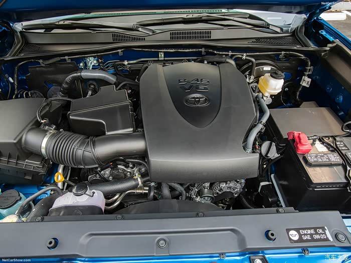

其实7GR这款发动机并非首次使用。早在美版的TACOMA上就已经是7GR了。

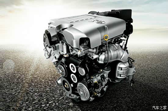

最新款的7GR, 具有D-4S双喷射系统, 并且配备了新的6AT变速箱。与2016普拉多3.5是一样的。7GR-FKS最大功率:280匹/ 6000转最大扭矩:365N.m/ 4500转。

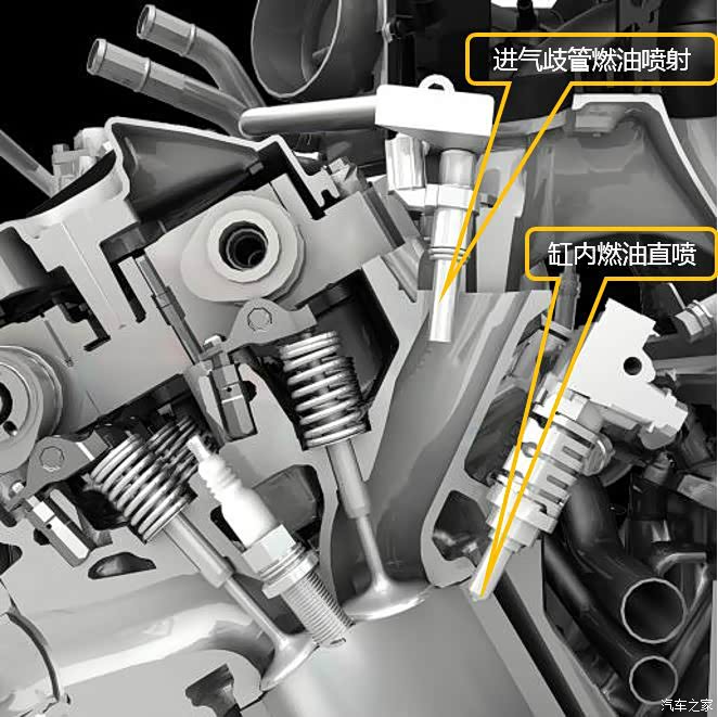

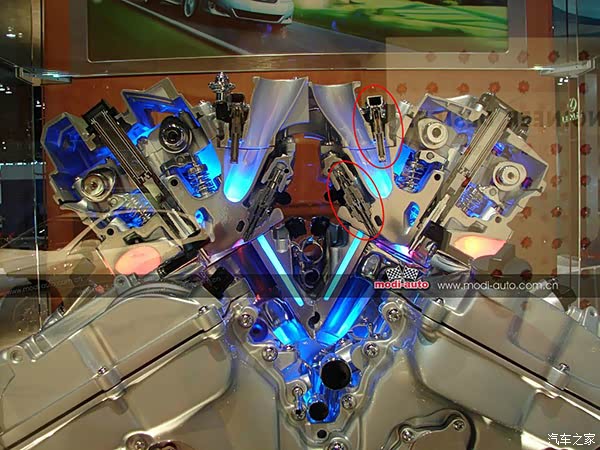

1.D-4S双喷射系统
这就是GR系列引擎上最为顶尖的D-4S燃油喷射系统。D-4和D-4S的重大差别除了控制系统外,就是拥有一组真正的缸内直喷喷嘴。
D-4表示缸内喷射四冲程发动机,S表示“Superior version”升级版。其实丰田在1996年就开发出了燃油缸内直喷系统,代号D-4。2005年在D-4的基础上与歧管喷射技术进行整合,开发出了缸内喷射与歧管喷射相结合的D-4S系统,并且搭载在雷克萨斯GS350车型上,D-4S技术就此诞生。所以D-4S可以理解为四冲程发动机缸内直喷升级版。D4-S双喷射系统则根据缸内喷射和歧管喷射两种供油方式的优缺点,扬长避短。冷启动/怠速/低负荷使用单歧管喷射,中等负荷两套喷射系统协同工作,高负荷下则由缸内喷射完全接管。兼顾了动力和燃油经济性。以同样采用D-4S的丰田凯美瑞为例,发动机功率提升了14%,扭矩也有5%的增幅,但综合工况油耗反而比之前降低了20%。
双喷射供油还可以对进气歧管和进气门积碳有更好的清洗功能。可以延长发动机的使用寿命。

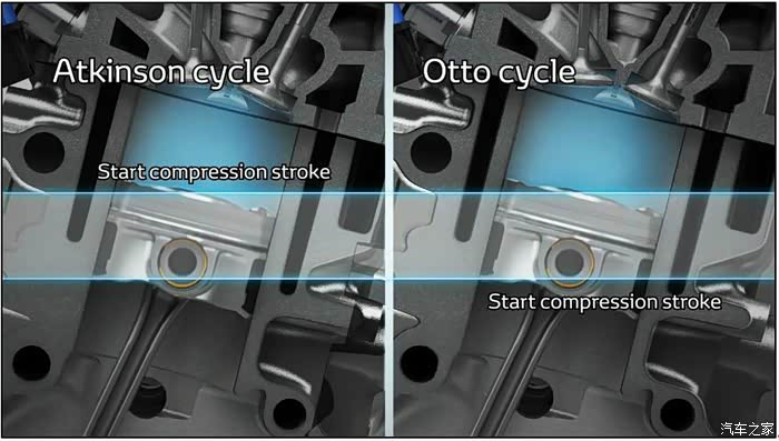

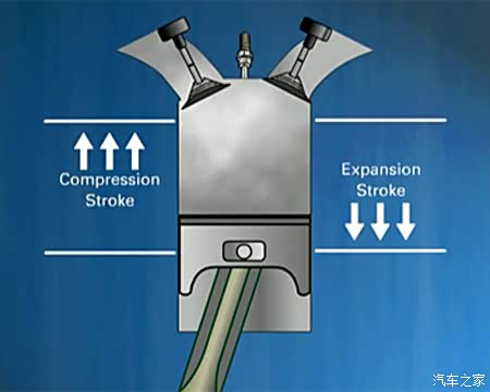

2.阿特金森循环
阿特金森发动机消耗同等的燃油,其效率比传统的奥托循环提高12%-14%,典型的循环结束的时候,气缸内的压力依然可以推动活塞继续做工,但是受机械结构的限制,这部分能量不能被利用,而是通过排气释放掉了。
关于阿特金森的技术***很多。就不赘述了。在此仅借用论坛大神GREENDUNEDE的一张图加以说明,阿特金森循环的做工冲程比压缩冲程要大,因此更加省油。2016款普拉多3.5发动机采用了阿特金森循环与奥托循环的自动切换,最明显的效果是不仅提高了功率还降低了燃油消耗。做为一辆越野车,降低燃油消耗有着和一般通勤车更为重要的意义。
普拉多的低油耗,与城市通勤车的意义不同,普拉多在野外的机动范围可以更大,滞留在野外的时间也更长,提高生存能力。尤其酷寒地带,低转速下的阿特金森循环,使油耗更低,在野外滞留,取暖的时间周期可以大幅延长。
