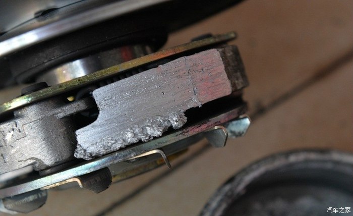

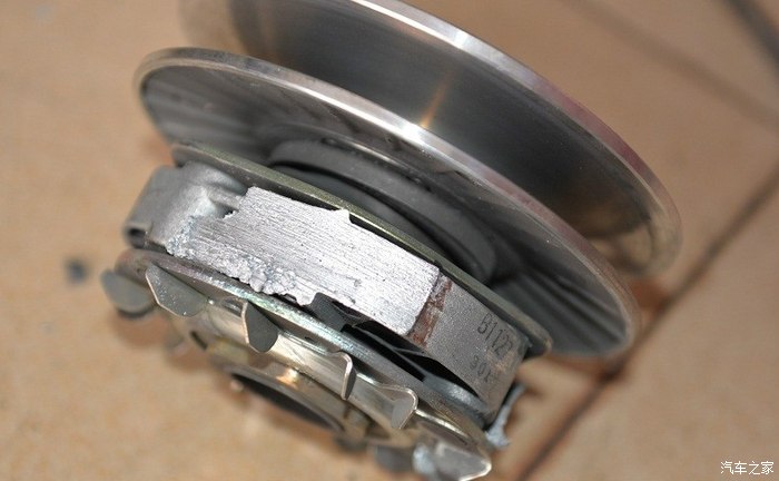

甩块磨损  甩块一般都是比较耐用的。一般最少能用3万公里。下面的图就是磨平的甩块。甩块外面是有一层跟刹车皮一样的材质。要是磨平了 就要换了。磨平后就会造成金属之间的摩擦。车子爆响,震动剧烈。请看图,这个是磨平的。
     由于国内的制作工艺不是很精细。买过踏板车的朋友,应该都会发现新车低速抖动厉害,特别是载人走上坡的时候,有的时候斗得后视镜都看不清,震得手麻脚麻。  那是因为甩块和碗公吻合度很低。要磨合一段时间,让甩块和碗公的接触面积最大化。代表车型就是贝利纳的银刃250,论坛怨声一片,低速抖动厉害。 其实国产的踏板车都差不多有这个毛病。其实是碗公和甩块制作工艺的问题、,制作工艺不够精细造成的。

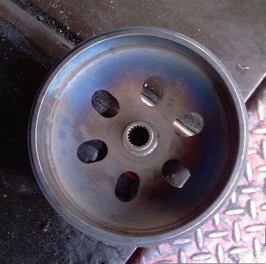

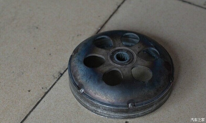

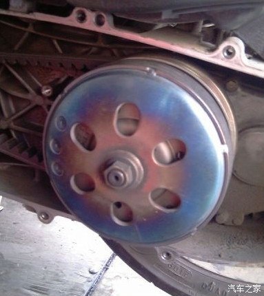

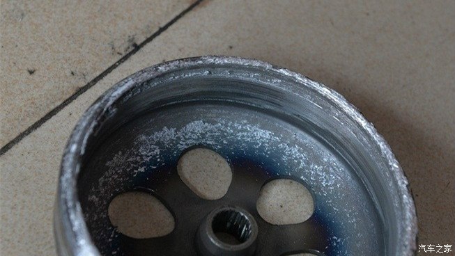

        甩块和碗公之间打滑 后果还是很严重的。特别是载人爬长距离的坡比如爬山。请看图。
碗公被烧得五彩斑斓
大家可以看看图,上面的几张图是一位朋友开踏板车长时间超负荷爬山照成,烧离合。
可能有的朋友不怎么理解其中的原理,我这给大家打个比喻:就好比你开车的时候一边踩刹车一边踩油门,由于高速长时间的剧烈摩擦,造成的高温。能把铝给融化的温度 大家自己想想吧!这温度得多高。刚刚查了一下铝的融化温度是660°   好吓人。这就是由于甩块(融化的部分)和碗公(五彩斑斓的部分)之间的摩擦系数不够造成的。

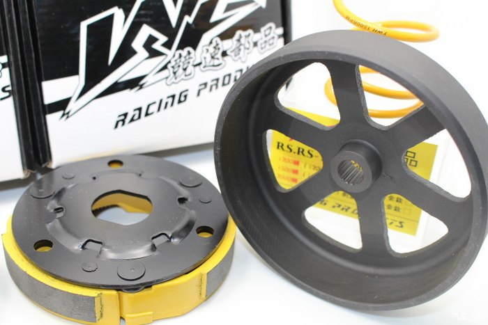

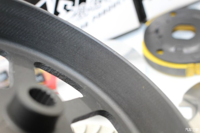

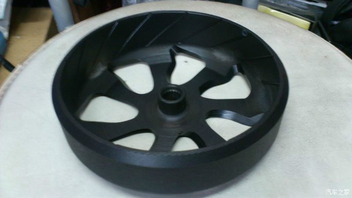

   给大家看看制作工艺精良的碗公。请看下面的图
大家可以看到 这个碗公里面都是有细小的花纹,来增加摩擦力。就如同汽车轮胎的花纹一样的原理。

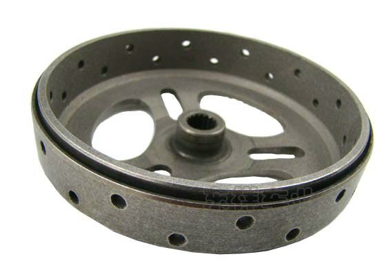

  下面的是打孔磨砂碗公
  锻造X纹碗公
    条形锻造碗公
   我们国产 的都是用这种平平的碗公,制作工艺很简单。大家可以看看前面的巧格原车的碗公,作为对比。其实踏板车整个传动离合部分是有非常多的学问的。制作精良的碗公 都是有花纹的,就如同汽车的轮胎,不同的花纹 效果也不同,最差的就是没有花纹,很容易造成打滑。这一点大家都很容易理解吧。而甩块部分就是刹车皮的材质,材质好的摩擦系数高,不易造成打滑。而普利盘部分一般磨损的就是普利珠而已,如果是用多边形普利珠。其实可以最少2万公里检查一次。可惜的是国内还是用比较老旧的圆形普利珠。买银刃的朋友说车子抖动厉害 其实换个碗公就可以了,效果绝对立竿见影,要是米多的也可以吧甩块一起换了。其实原车配的甩块足够平常日常使用了。普利珠可以换成多边形普利珠,加速坑定比原车的顺畅。
