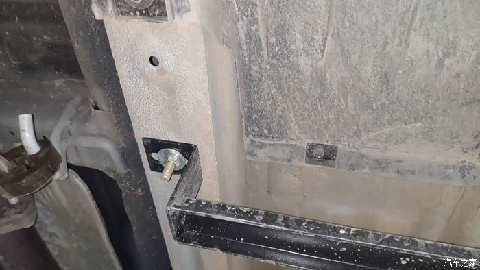

前面的***有讲过,加装踏板的实用性。这一次我就讲讲自己怎么加装脚踏板的,估计很多人一听到说加装脚踏板会很麻烦,又是要把车子升起来,又是要找孔位。其实我们这台车哈弗m6原车下面就有装踏板的孔位,因为哈弗H6运动版原车就带脚踏板,我们这个车子m6的车架跟它h6运动版是一样的。只要在网上找到合适的踏板就可以了,自己安装的话首先找一块空地把车子停好在那里,买踏板回来的时候有个大纸箱把它垫在地上,自己钻到车底下慢慢按照商家给的图纸或者视频装就可以了,一般的商家都有送工具,或者是自己有活动扳手的也可以。在某宝上面大把的,各式各样的,让你有一种不知道怎么选择,我个人认为要根据自己的需求来决定买哪一种踏板就好了。

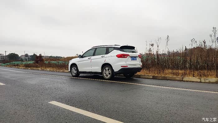

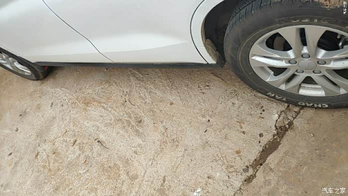

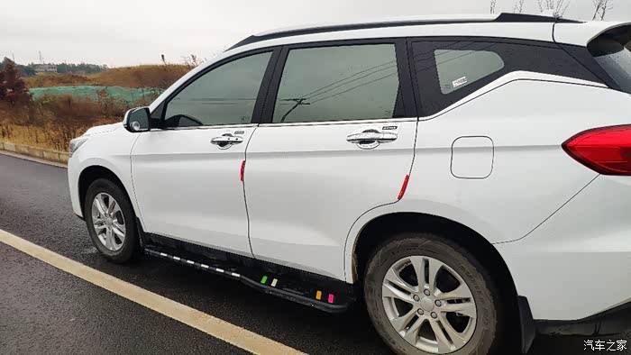

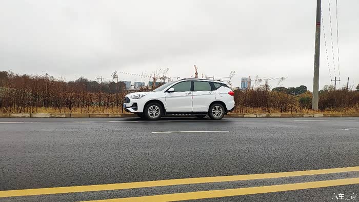

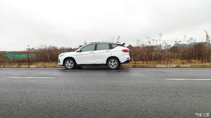

安装上去的效果

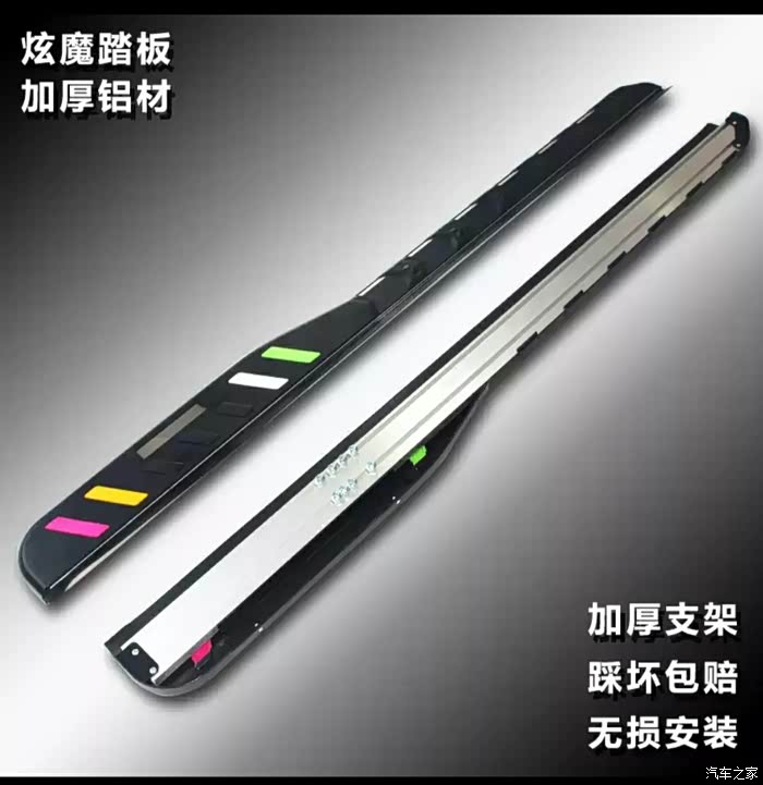

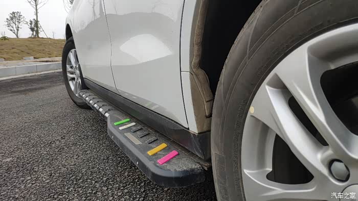

现在我就在这里跟大家说说我选择的踏板,首先我们要知道自己为什么要加装踏板,我个人是家里有老人跟小孩子,是需要承受力比较大的那种,对于外观我个人喜欢炫酷的那种。所以在买的时候一定问商家这个踏板的承受力大概在多少。还有一个就是价钱,一般在300~400块钱就可以了,100~200多的也有,但是那种只是装饰不能承受任何的重力,外观看上去虽然很漂亮,但是实用性不高。还有就是选择拆车裙的或者不拆车裙的,我选择的是那种不用拆车裙,直接加装上去就行了,踏板前面小后面大,而且踏板的宽度安装时是可以自己调节的。
自己在网上选择的踏板

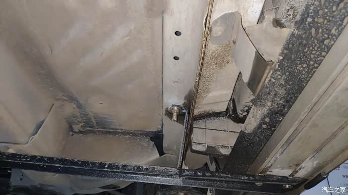

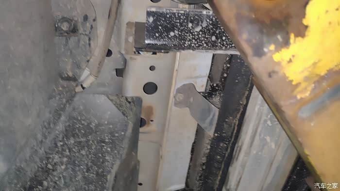

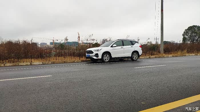

原车没有安装踏板的样子

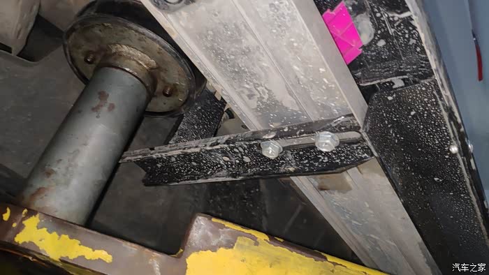

这些都是自己安装好的

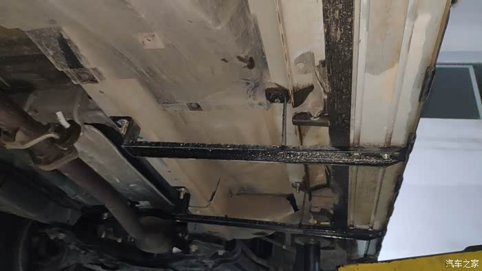

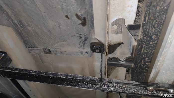

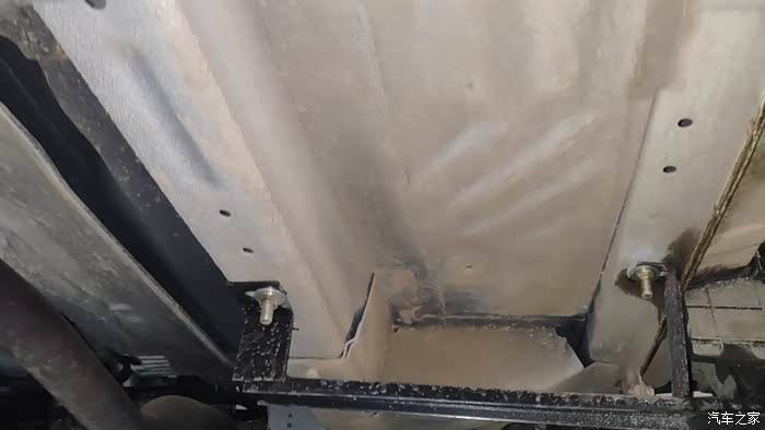

那天自己安装的时候没有拍这么多照片,有一些是去做首保养时师傅把车子升起来拍的。
找到孔位直接把吊顶螺丝放进去锁紧就可以了,这个商家都有提供视频还有教程,就是安装第一边的时候需要一点时间慢慢摸索。
都是原孔位置,不需要打孔

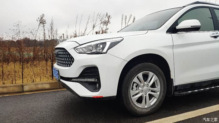

安装后看上去确实好看不少

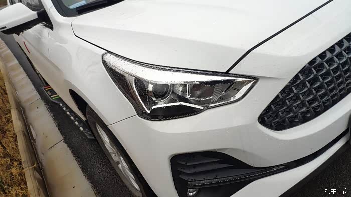

鹰眼式的大灯壳,运近光光一体,加一个转向灯
