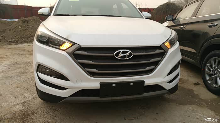

给大伙见个面,正脸

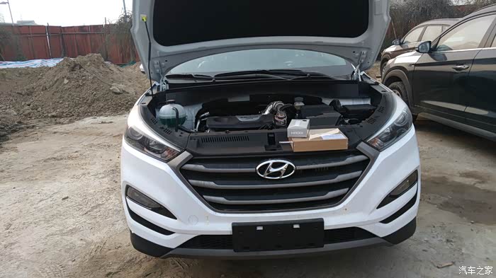

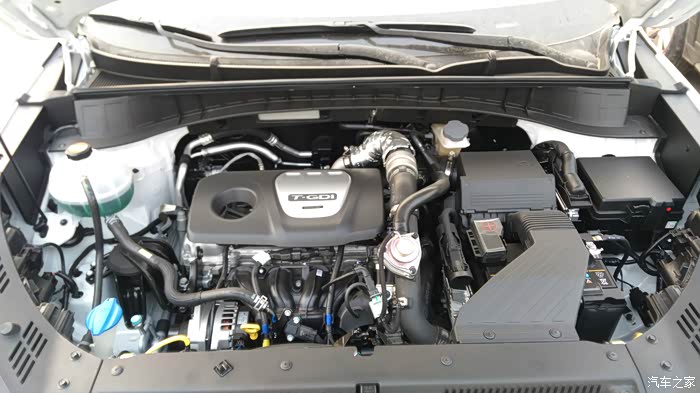

内在美,1.6T,发动机舱太宽阔了,3.0的估计也放得下

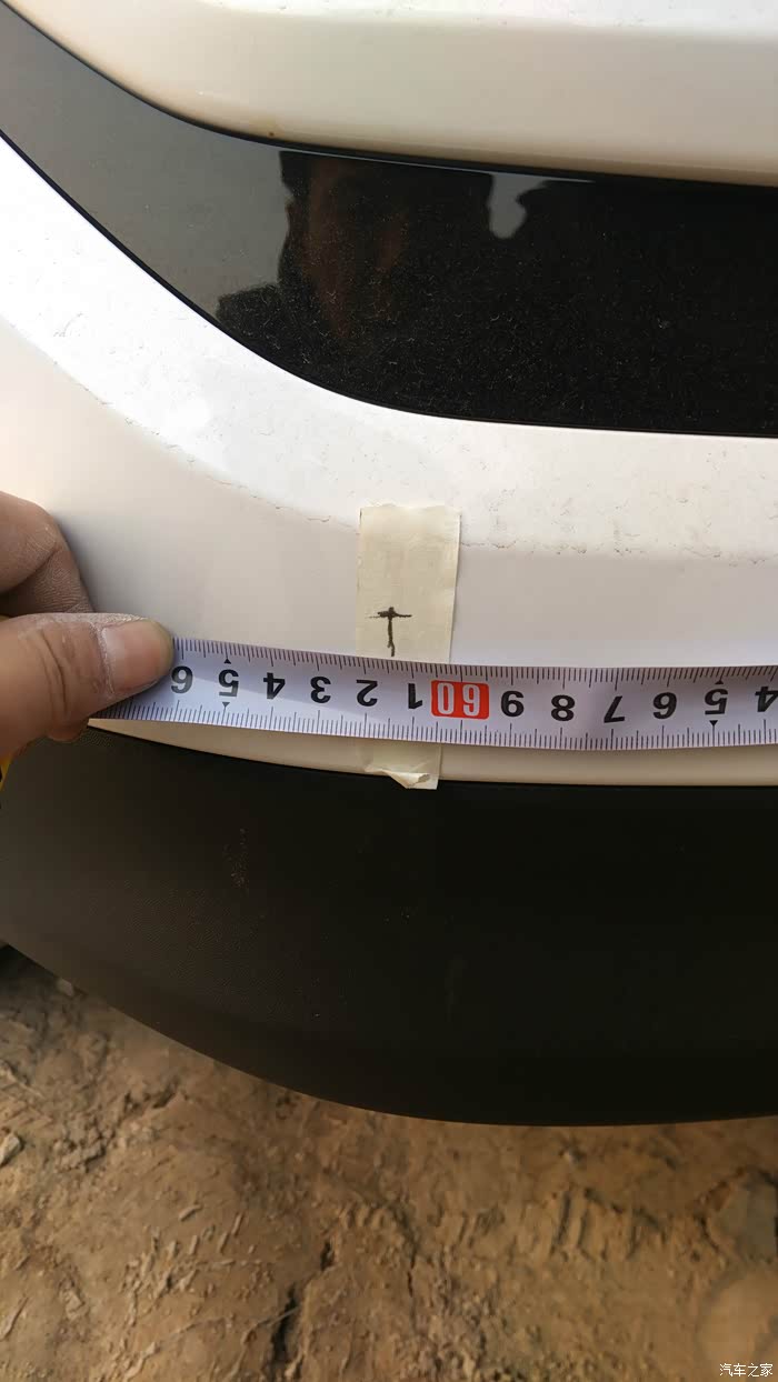

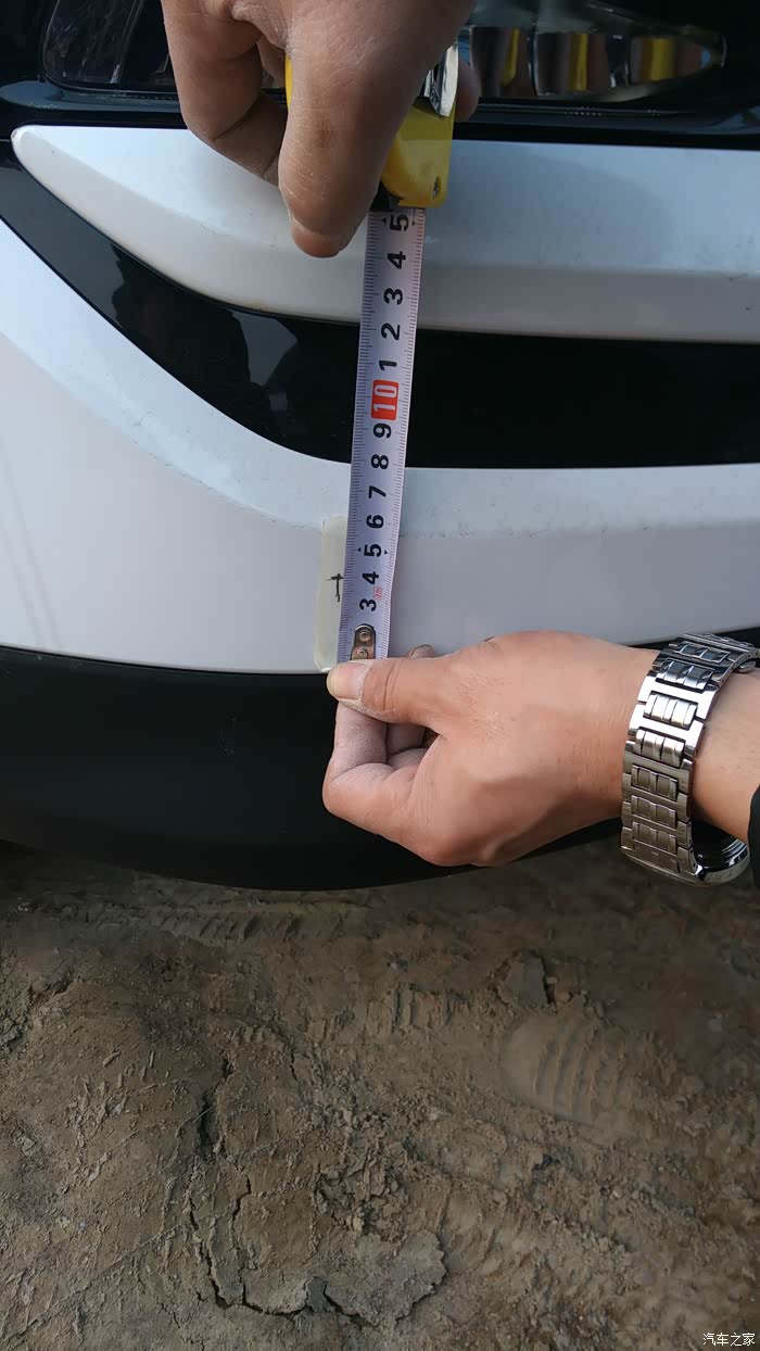

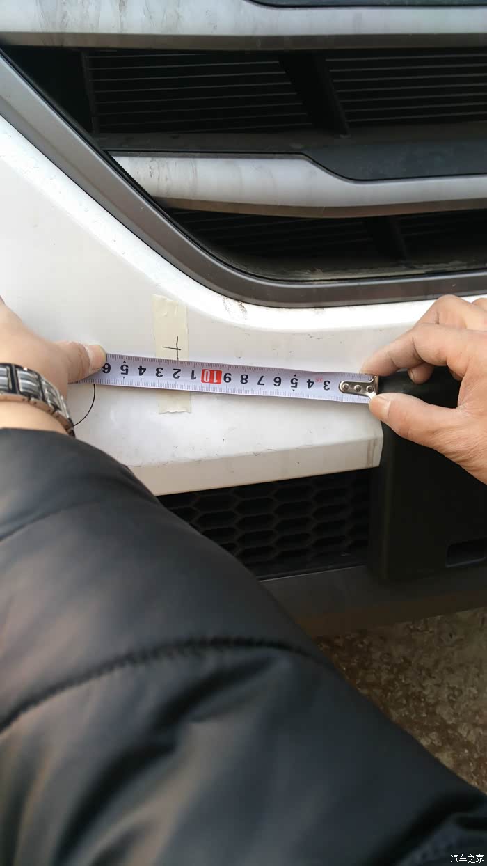

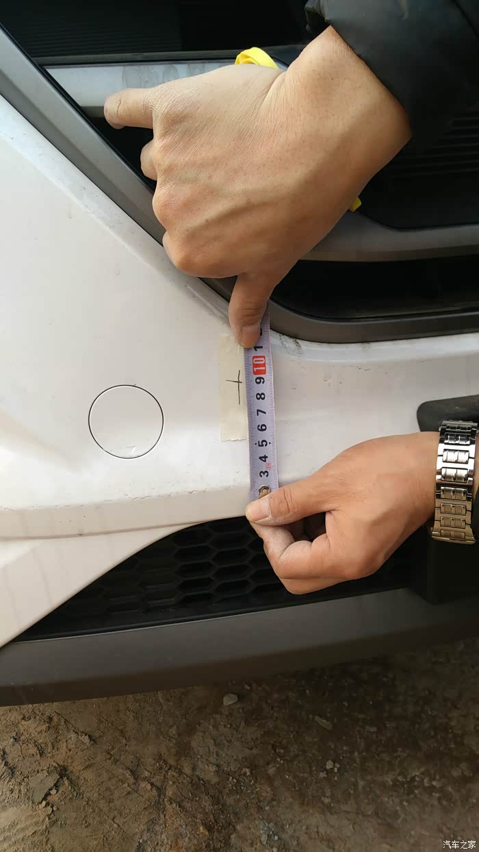

尺寸定位,把尺子拍下了是为了方便车友们有个参照,万一你也要安装呢
重复
这是从车牌照固定架的边缘位置过来的尺寸
重复

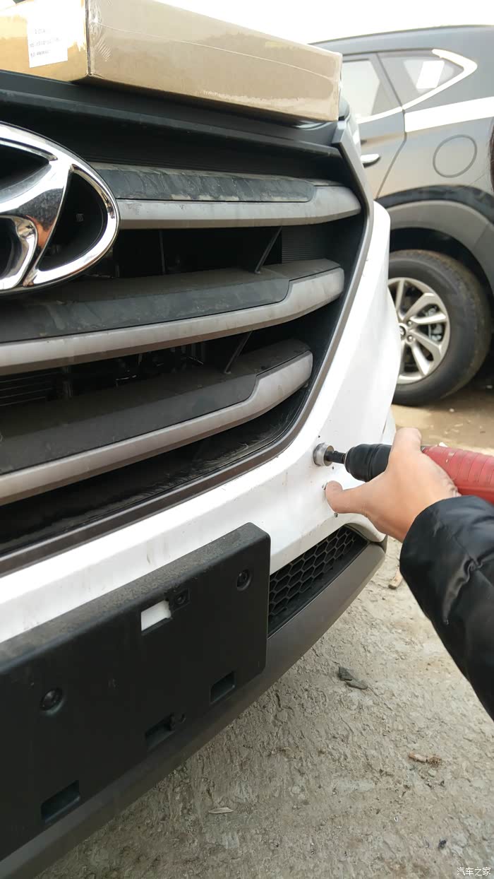

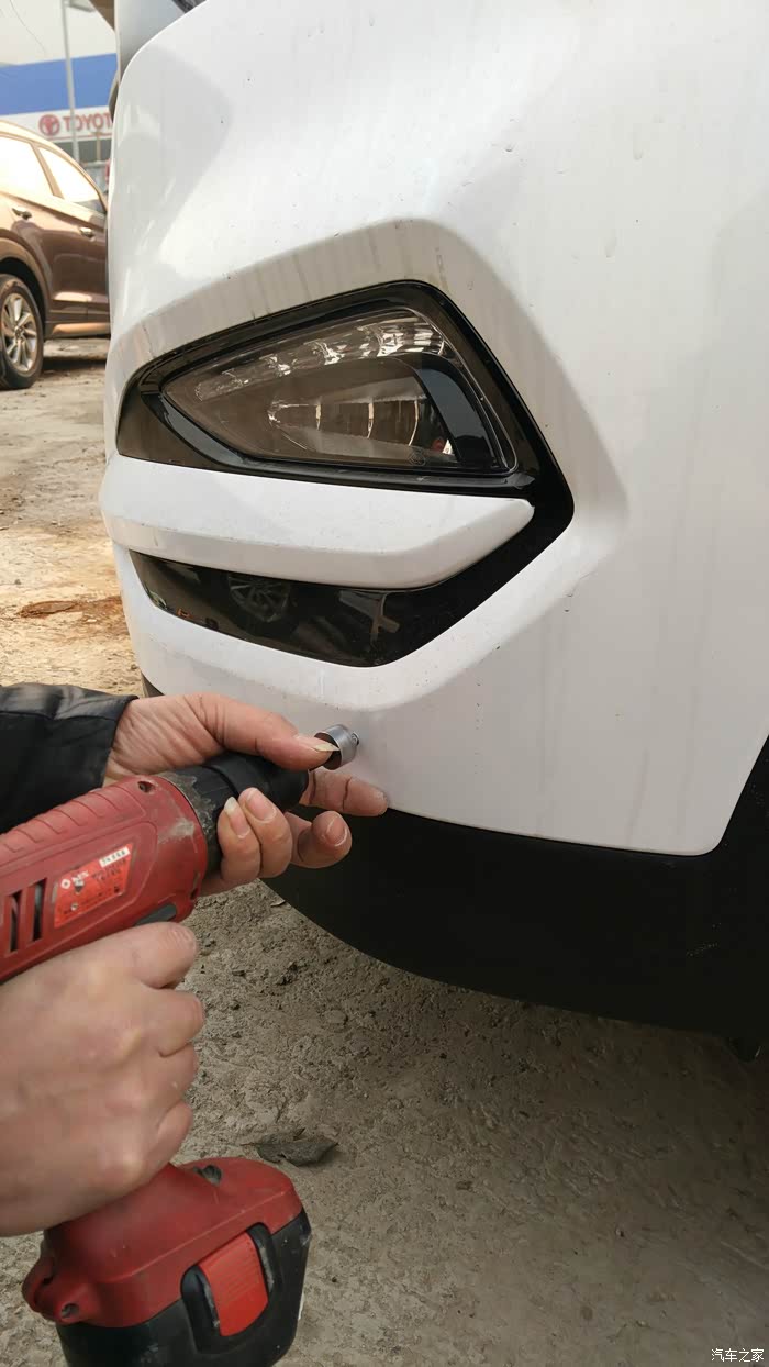

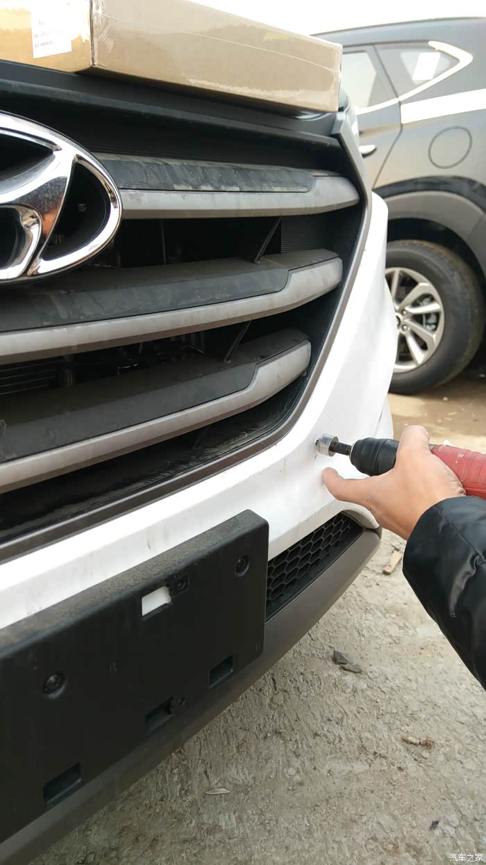

打孔
....,是不是心疼,没事,只不过一个2.5mm的塑料而已

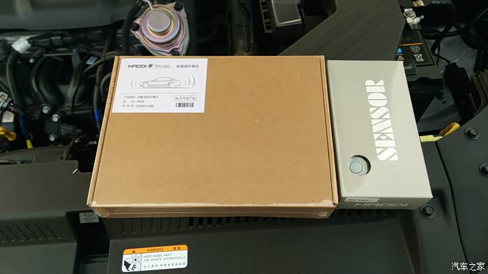

主角上场,前置专用雷达
内部照,看做工是不错的,但是价格也可以,650包安装,这是我邻居推荐的,5年质保呢,北京的朋友可以私信给你安装点,提我也许能便宜点的

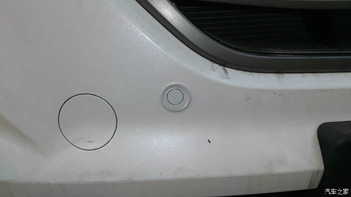

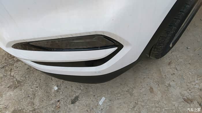

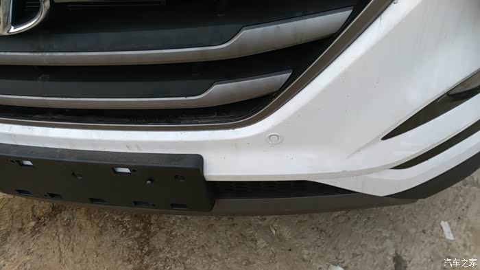

全部,在这里给大家说一下(也是从百度上学习的),前置雷达中间的2个探头尽可能的正对前方,这样探测效果最好,2侧的是安装在保险杠的最大角,一般离地面50cm左右,但是我的途胜2侧只有40多cm,好像也没事

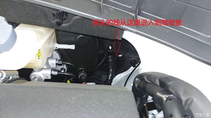

看红字

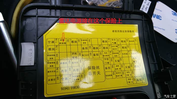

看红字

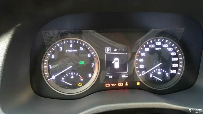

57Km,说明什么,其实车好多地方都应该在第一时间保护的,比如说车漆,底盘等等

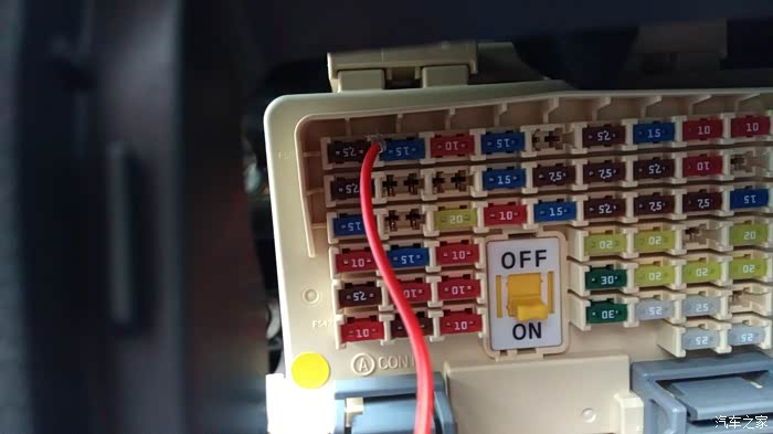

看红字

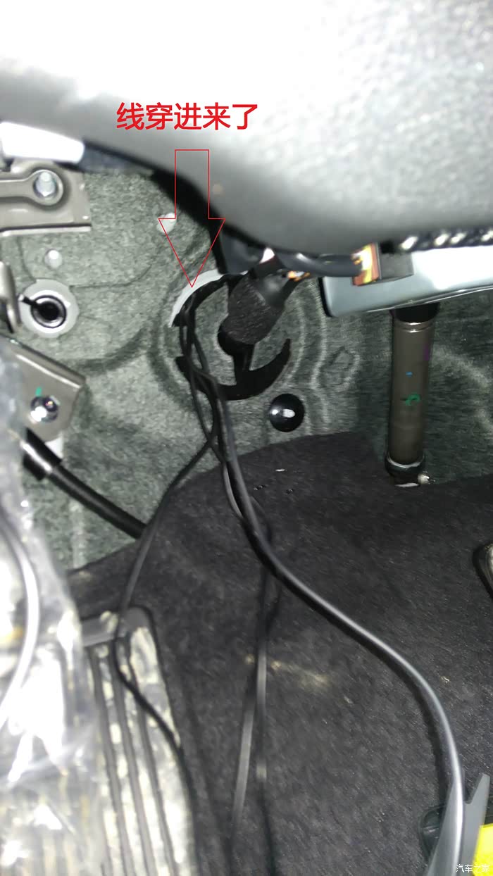

对,接电源,15A的保险,雷达的用电量很小

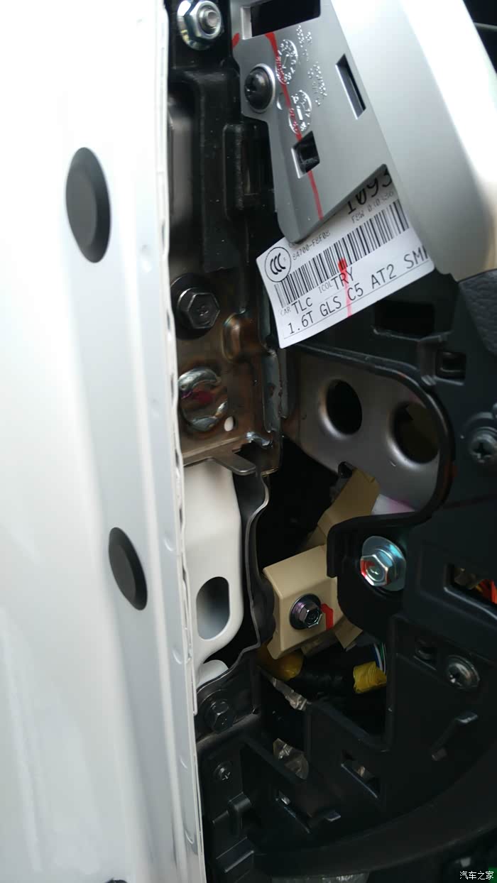

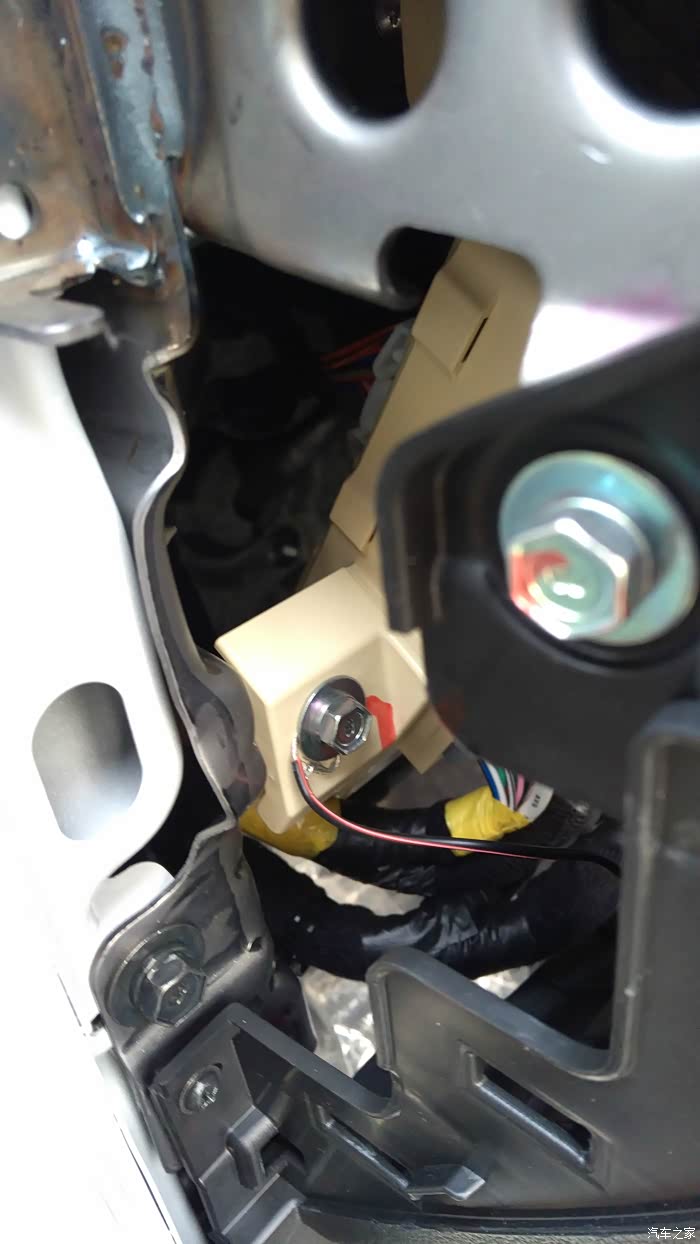

地线

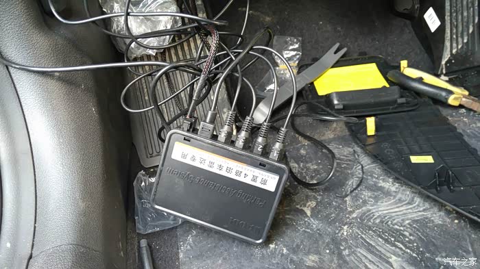

主机

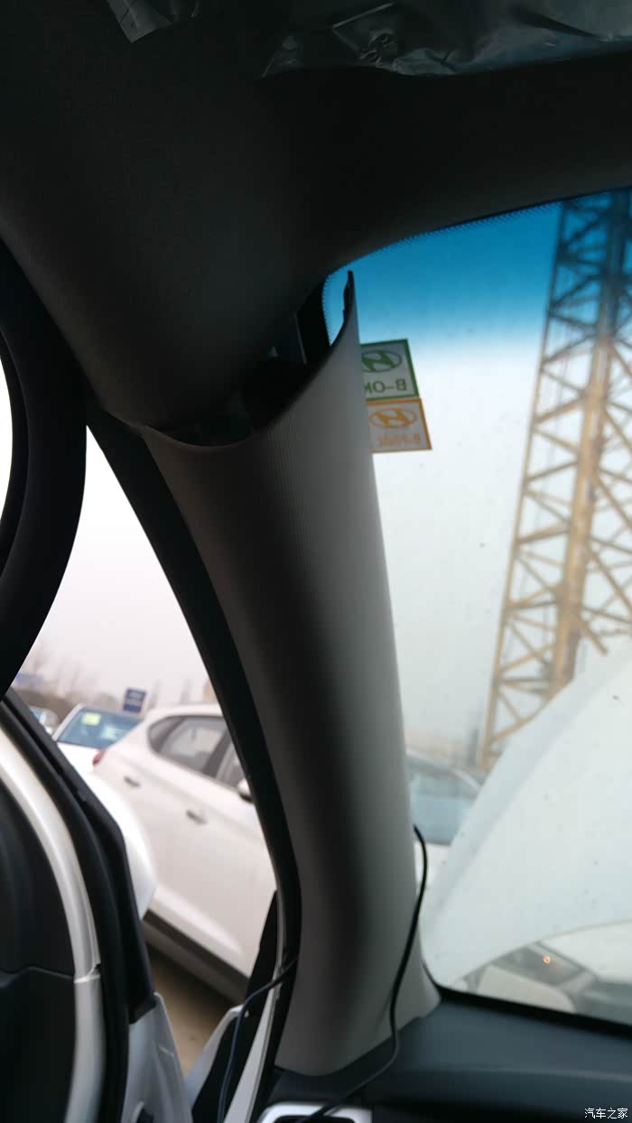

显示器的走线,其实直接从旁边过来也可以的,但是我觉得不好看,A柱的塑料板用手一掰就开了,安装好后一啪就好了
看红字

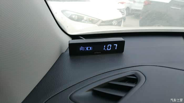

通电后,前面没有障碍物的时候是显示一个 点,自动状态
测距了
试了试,这个显示器侧面有一个按钮,可以手动开关,也可以自动探测,来回切换都可以的
