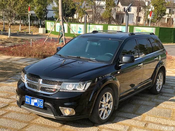

2.0T柴油版,酷威全车整备打造经验分享。(升级座驾,准备卖车)
酷威这车早在13年的时候就深度试驾过,自驾租了半个月,当时还是大排量汽油,那油耗滋滋的跟油管漏了洞一样。除此之外,一切使用起来都挺完美,尤其是老父亲很满意,回去之后都不想开自己的汉兰达2.7了
20年年底的时候朋友店里喝酒,疫情影响他的餐饮业很严重,准备转让,停在店门口占车位的酷威也准备卖掉。我一听就来了兴趣,一顿酒操作猛如虎,直接拿下现场转账8888,免得反悔哈哈哈哈。
车去过户的时候,才发现原来是柴油版
,这一下更觉得达到一个完美的平衡了,2.0T的柴油油耗很低不说,这个排量每年的车船税都省下来了不少。简直是这个车的黄金搭配,给老父亲的时候,笑的晚上都多喝了2两白酒哈哈。

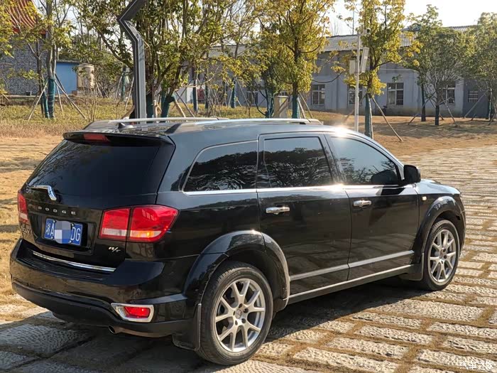

车拿回来的时候也就8万公里不到,15年12月底上牌,按照车商的说法就是准16年和16年差根烟
,配置也到顶了,什么四驱,7座,免装儿童座椅设置,阿尔派音响系统等等太多了。这里重点先说一下音响,这车音响的低音量的时候发挥不出来,先要调整一个平衡,然后要稍微调大一点音量,特别是自己一个人在高速开大了音量驰骋的时候,配上好听的音乐,惬意的不得了了。用一部电影台词来说,就是:低音沉、中音稳、高音甜。

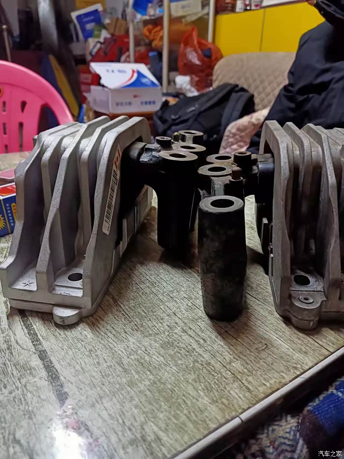

很多朋友奇怪为什么要换这么多,第一是有些是这个车的通病,比如说机油底壳,变速箱油底壳,因为柴油车的温度比较高,慢慢的就像德系车有渗油现象,缝缝补补也能修好,但是一次性更换解决问题,何乐不为呢。
其次比方说通病还有四驱传动轴,这款车这个轴啊,也是一个通病,到了一定公里数就异响,传动轴原厂件是一个整体型设计,原厂的只有一个整体的配件,如果换副厂的,单独的橡胶球头是有配件的,但能解决1个月的问题,过后又恢复原状,一次换新,是最好的选择。当然钱包损失很大。好在自家汽车美容店可以省点人工费
所以建议计划整备车友,能换原厂件就是换原厂件,尤其是涉及到橡胶件,特别是柴油车。
副厂的性价比太低了,用不了多长时间,而具副厂装新的也会有抖动现象。要知道橡胶产品是制造汽车部件技术含量最大的,价格也相差数倍,有些改装加强胶达10倍以上的差价。如果玩车赛车之类就是改装加强胶比原厂还合算。特别是油压的机脚,副厂件装上去就会有明显不一样。
国内汽车制造技术两个突破不了的关链技术就是行驶系的设计和悬挂橡胶件研发制造,所以国产车的操控性和舒适性能无法和进口车比拼。
右边的机脚比新的矮了一截。

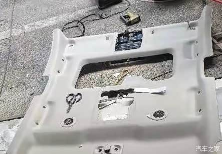

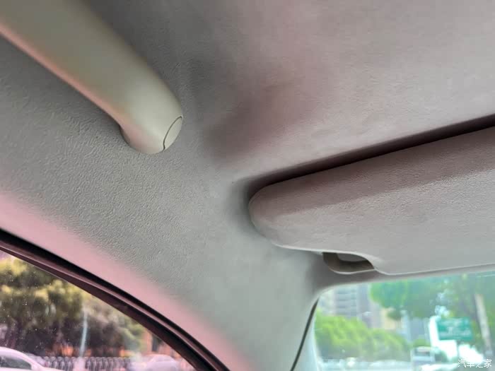

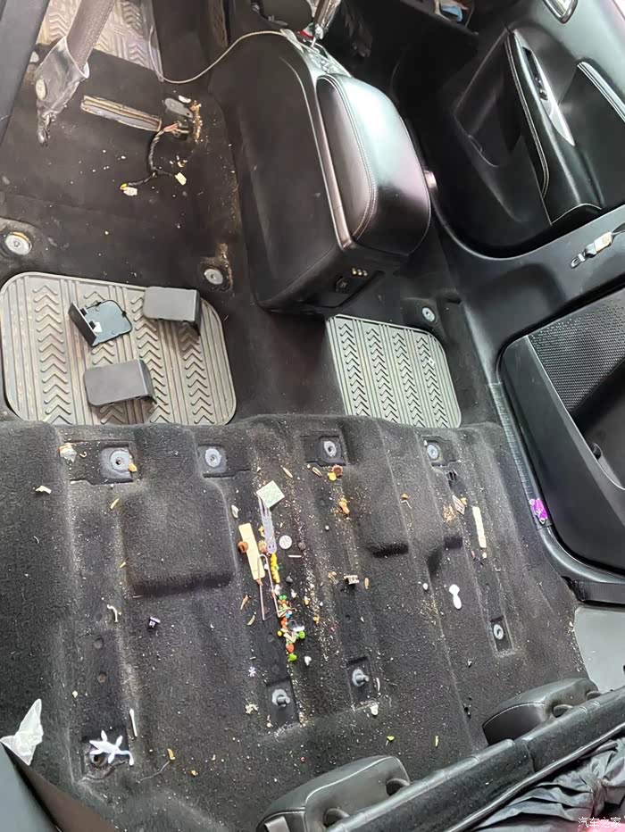

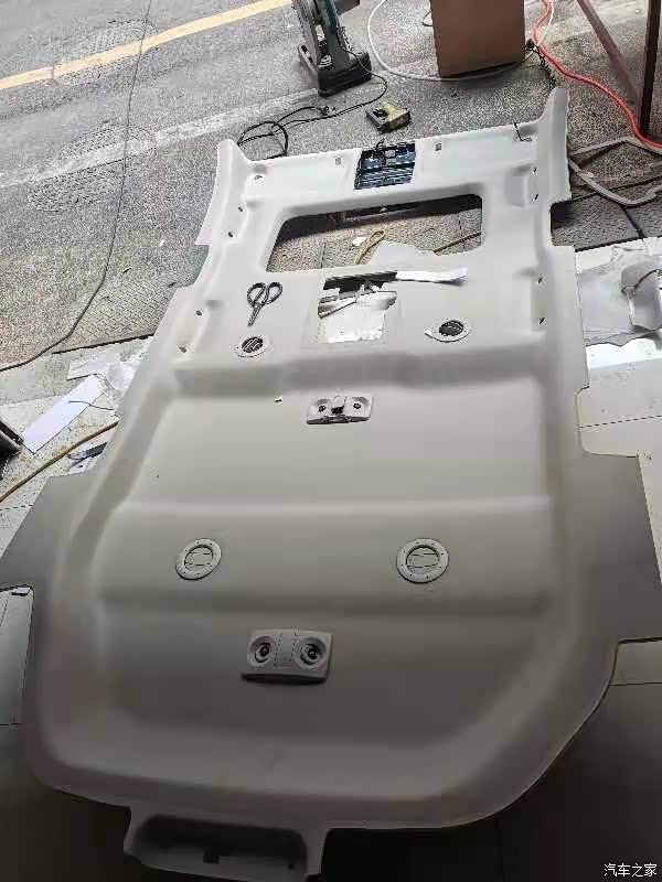

不拆不知道,一拆吓一跳。
顶棚拆卸后,夹层好多树叶...苍蝇...

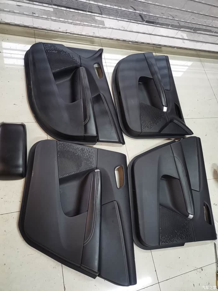

四个门板做深度清理

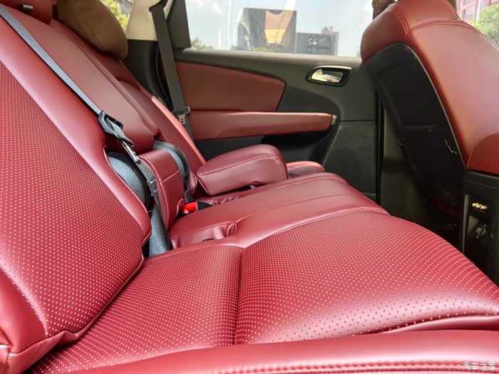

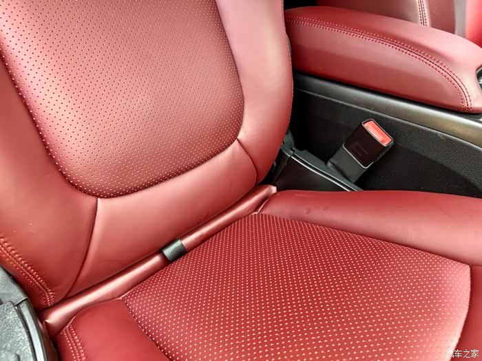

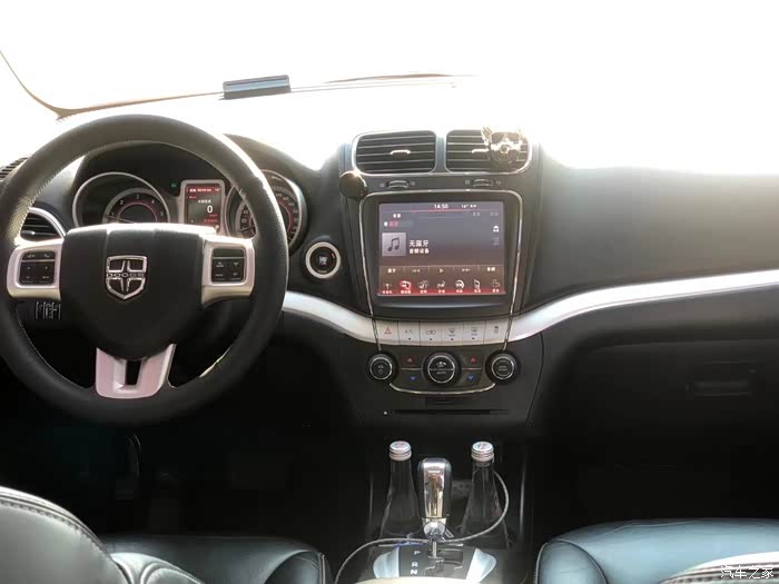

这段时间稍微有点忙,终于把内饰做了个大的改造和升级上传图片,然后分享一些心得。车内四大件:座椅、顶棚、地垫、方向盘。

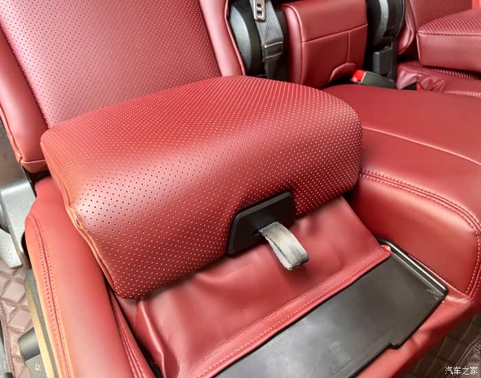

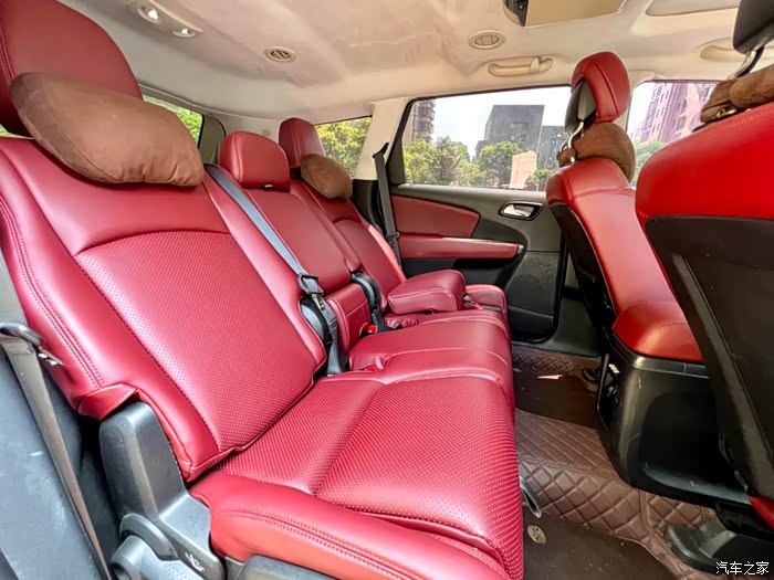

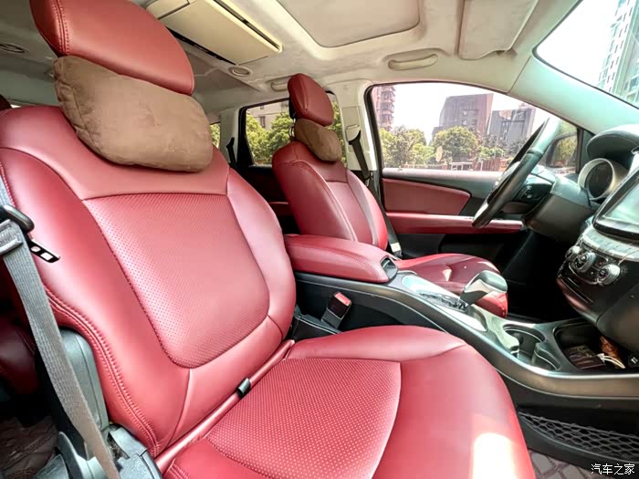

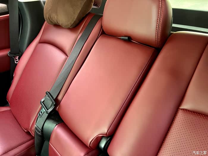

座椅:

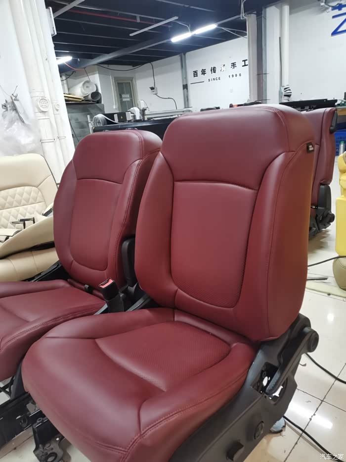

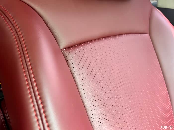

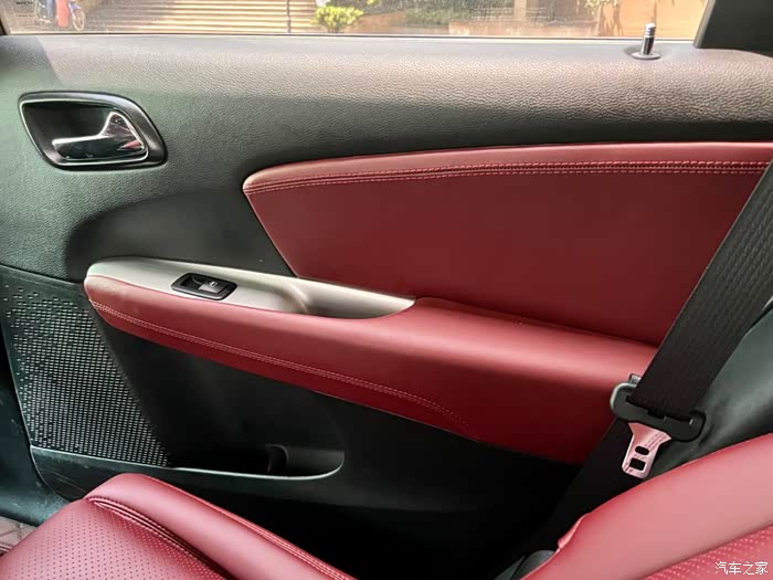

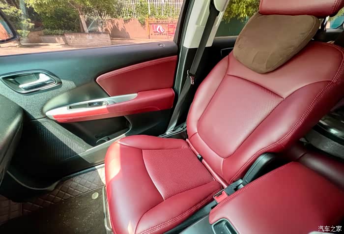

内饰这改造也分为大质感和扣细节,最容易体验到的就还是座椅质感和内饰配色这块了,原车的风格是粗犷的黑色为主,个人觉得在大面积塑胶、塑料板为黑色的情况下,搭配一个稍微跳跃一点,但又不能太骚气的颜色为最佳方案。所以换座椅的颜色选择了偏向于酒红色的————波尔多红。
皮料:
有超纤维皮、纳帕皮、澳皮、拉丝皮、牛皮、肤感皮...等等。太多了,家用车一般不建议选择超纤(国产)和仿皮,一是味道,二是质量,多用于二手车商翻新卖车,自己家用最基础的要求还是选材要环保、耐用为最低准则。其实从质量来说,澳皮>纳帕>超纤。其实拉丝皮也可以,但一般是老款的奔驰宝马使用的比较多。
皮料本质上不会相差的太远、最终的效果还是要靠师傅的手艺和做工。就像一盘菜,炒个青菜,蒸个蛋,原材料差不太多的情况下。大师就能做的色香味俱全。
酷威这台车,个人的建议,性价比选择超纤(进口),追求质感品质选择澳皮。施工的话精益求精会要一些时日,因为酷威原车大部分是皮的,需要一块一块拆下来打版,量身打造。(原车织布的车,一般都会有电子版,用机器直接裁剪皮就很速度)。

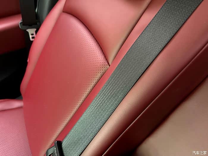

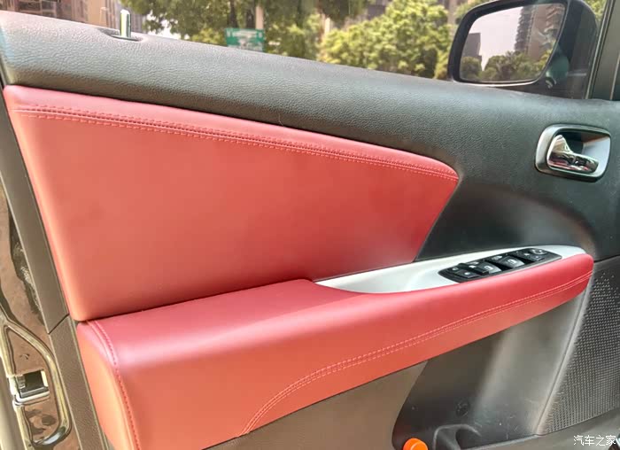

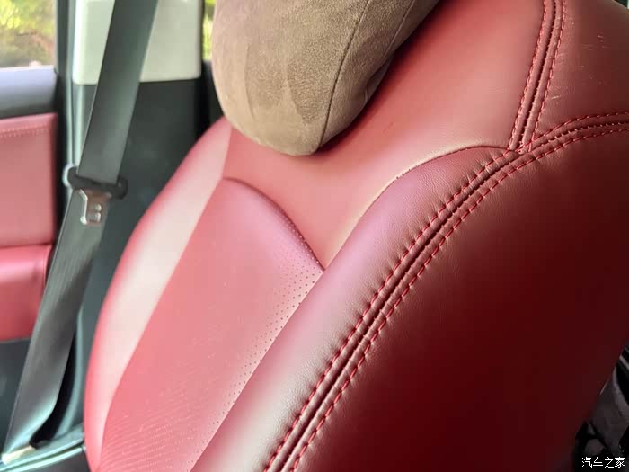

关于座椅的造型,有各式各样的,比如菱形格、拉花、褶皱等等,但是咱们酷威座椅的中间面积比较小,做了不够大气,不好看,反而失去了野性一点的味道,所以我选择大体上按照原车的纹路风格去走,外加打孔(一是好看、二是透气),门板的就把扶手的位置皮换了,形成一个撞色。

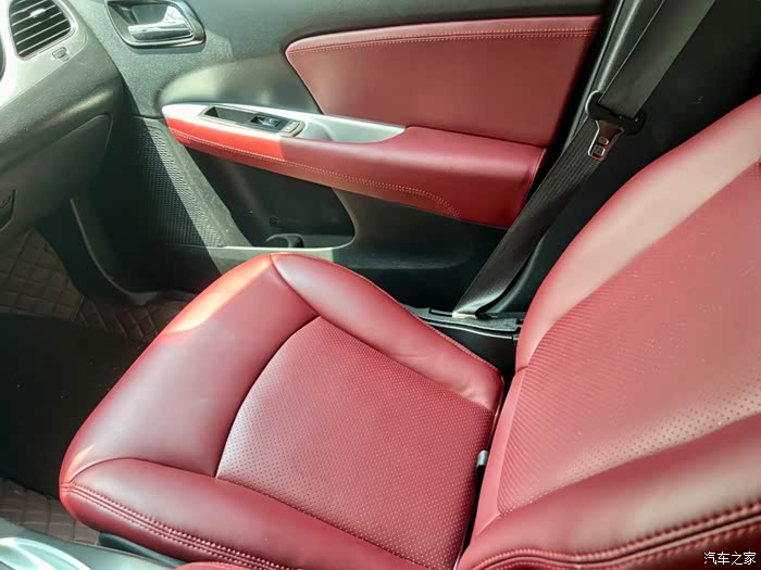

前排
副驾
副驾+门板

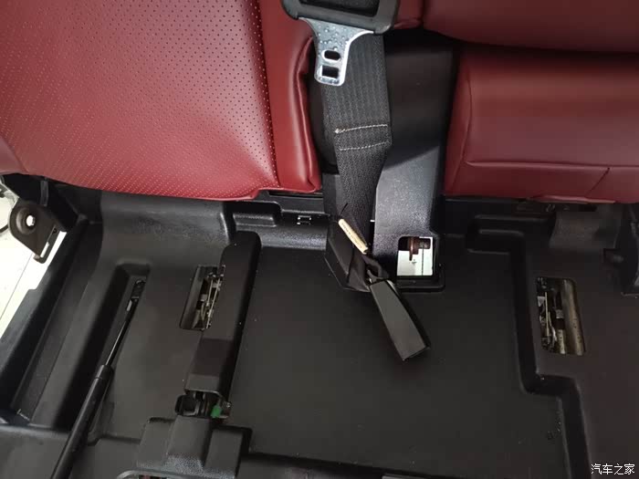

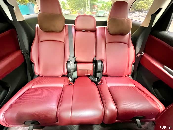

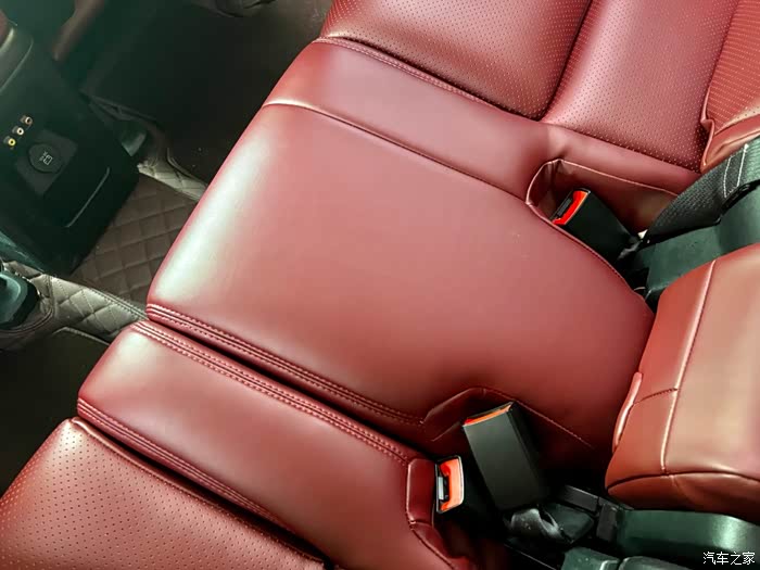

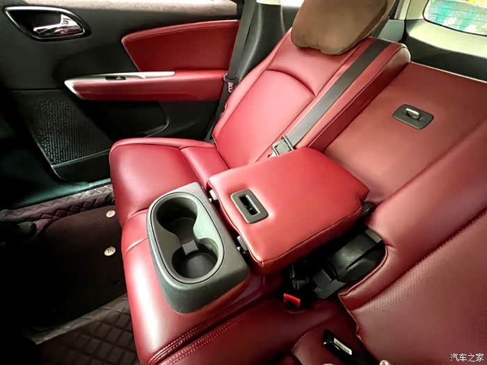

后排
后排细节

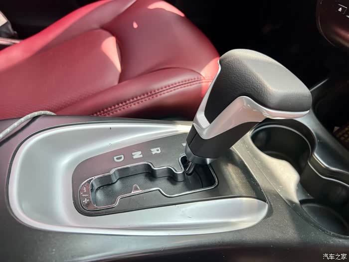

档把也换了,提升0.5个Level
后排杯架
缝隙包边
扶手包边
主驾驶门板
副驾驶门板

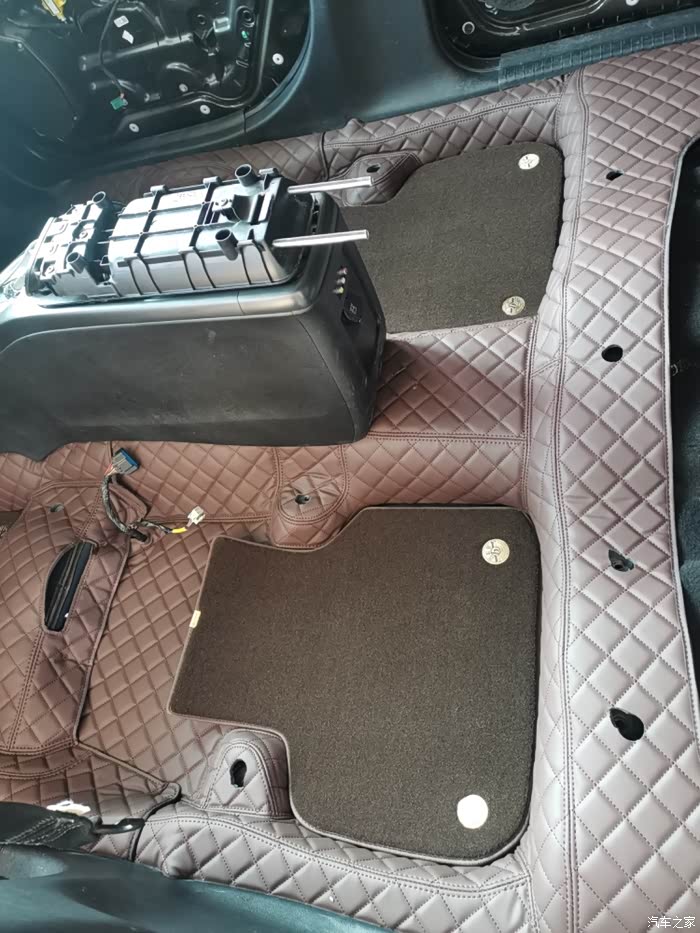

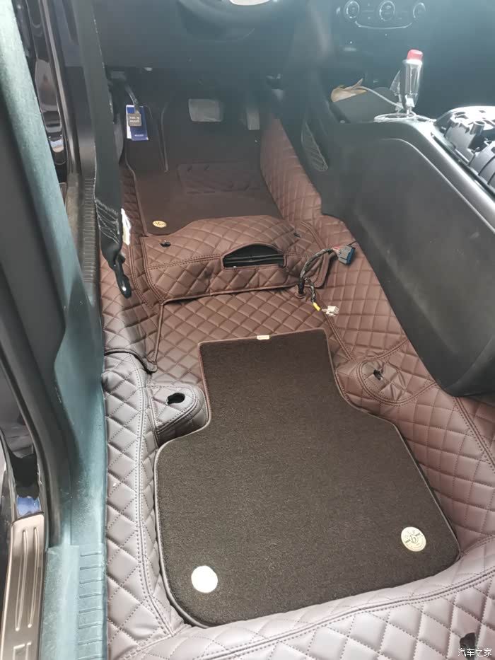

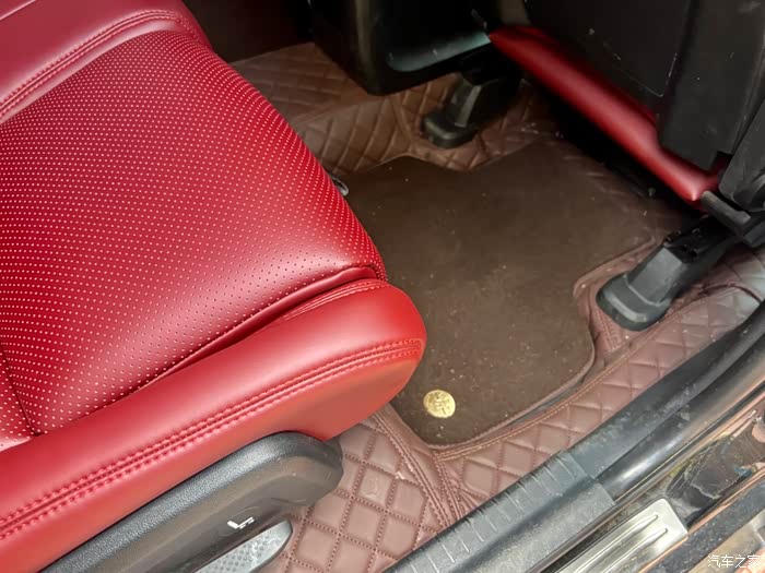

地垫的卫生和配色同样重要,网上各种大包围产品,基本上都不会十分贴合,用一段时间就回起边起角的,而且味道还大!十分不能忍受。
配色我选择深咖啡色,因为纯黑色的东西其实并不耐脏,灰色的搭配视觉上有点单调。简单来一张施工过程图。
ps:施工过程中超级脏的犄角旮旯,大家自行脑补吧...
打个比方,给地毯地排贴了一个全贴合的“膜”!
毛毡可以单独取下来,用水冲洗。
直接卡到车缝里面去不松动。
清理前全是各种...
拆装的过程

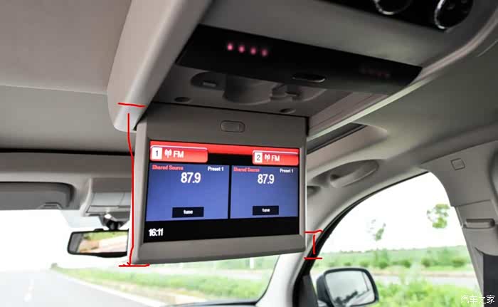

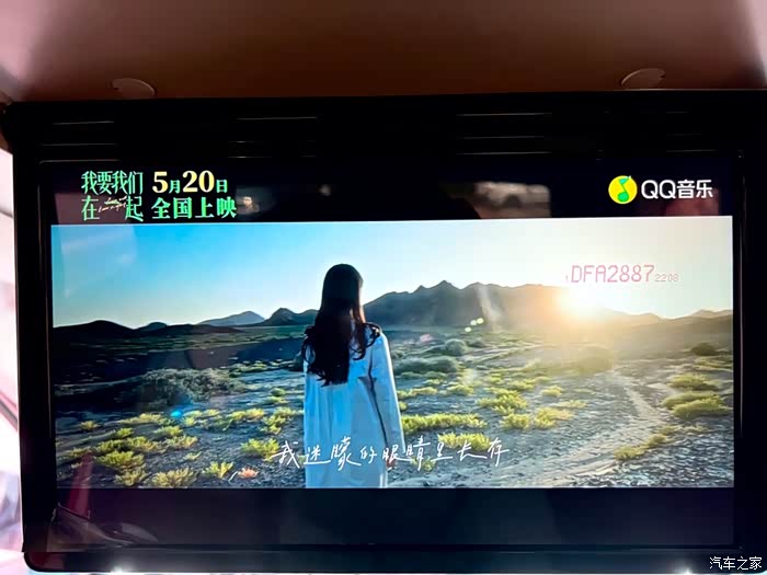

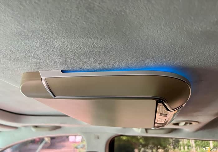

座椅改完了,就改顶棚。咱这个车有个车载电视,其实放在这个年代基本就已经是老爷子产品了,不好不的同时还占地方,因为特别的厚,好几次后排都容易撞到电视上。
首先在电视的选择上,首选想原车屏幕保留,用机顶盒接入vga线、接入aux音频,就好比在自家电视上加一个小米盒子、天猫精灵之类的,但是发现施工走线太复杂,其次原车屏幕实在是太渣太小太弱了...
————放弃。
然后考虑使用iPad平板的尺寸来替代,直接替换屏幕,镶嵌进框子里,但是全网搜搜下来,也买了4、5台,也发现没有完全刚刚好适合镶嵌进入这个框的设备,原车屏幕是16:9,约8寸,现在的电子平板设备不是4:3,就是16:10,尺寸不是7.9,就是8.5,没有刚好对应的,而且不是全面屏的话外围尺寸还会超过框的长宽(如下图),强行塞进去可能导致电源接口没法预留空间。
————放弃。
————放弃。
————放弃。
边缘的宽度厚度怎么都塞不下一个Pad。

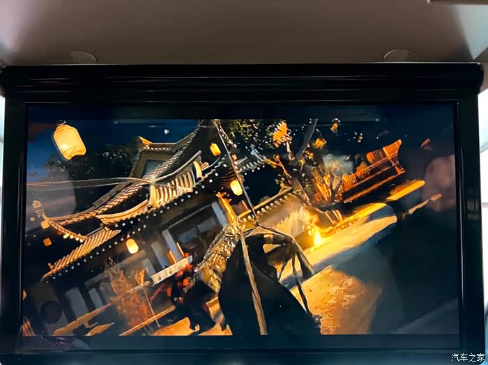

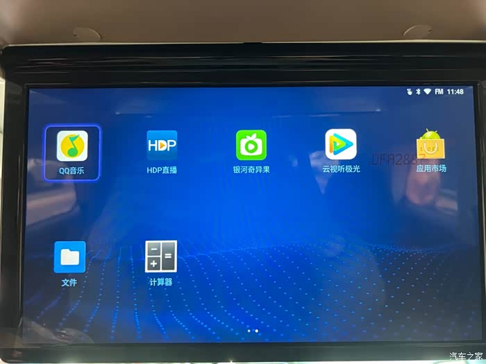

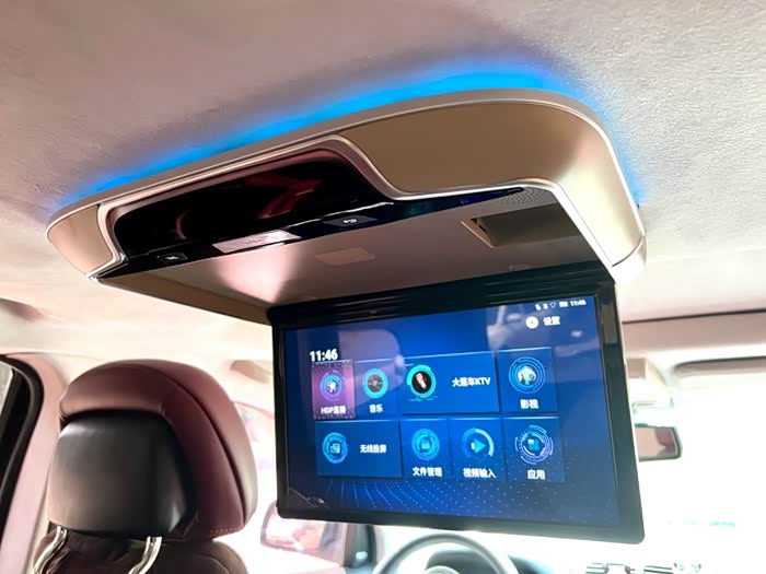

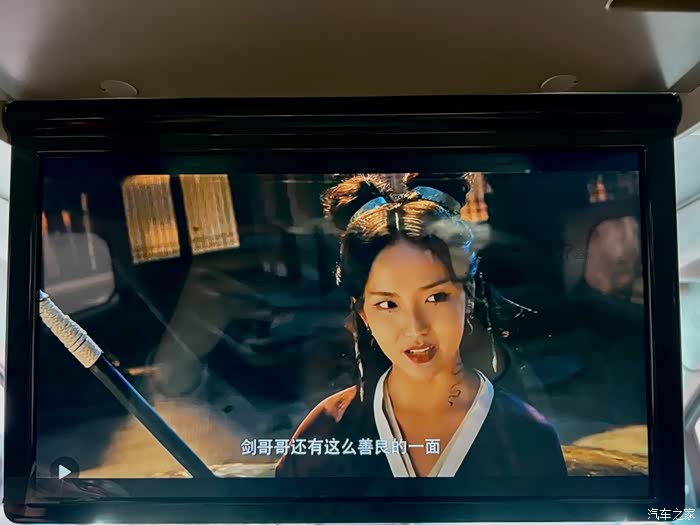

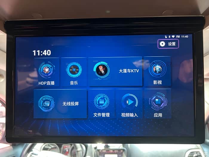

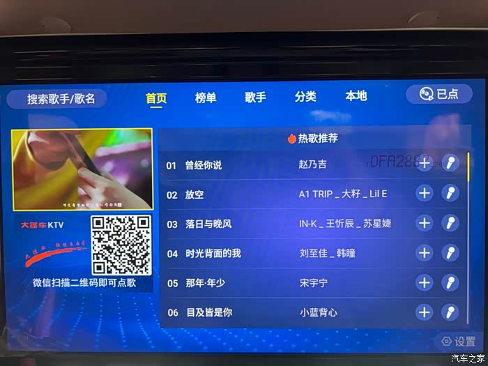

思前想后,决定还是增加点成本,直接使用类似GL8、阿尔法上面的那种车载一体电视。经过多次购买产品到货后对比,最终选择了13.3这个最佳大小屏幕尺寸的某某产品(避免广告嫌疑)。

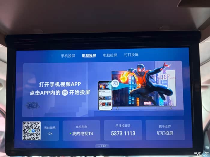

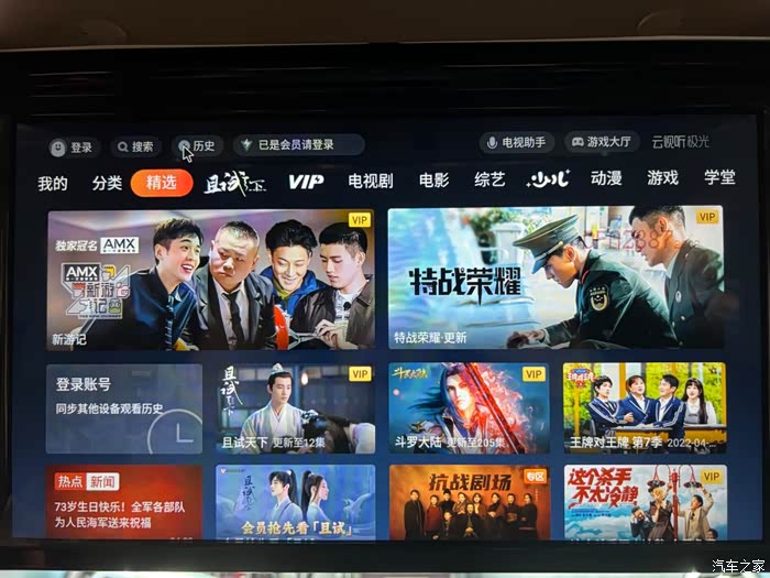

使用起来,就类似一个大的安卓Pad,里面有App、投屏、K歌、电影、音乐等等。还配有遥控器,支持类似鼠标操作和方向键操作。整体运行刘畅、不卡顿、是国产里面技术沉淀很强的一个产品了。
整体厚度非常的薄和短,终于不用再撞头了。

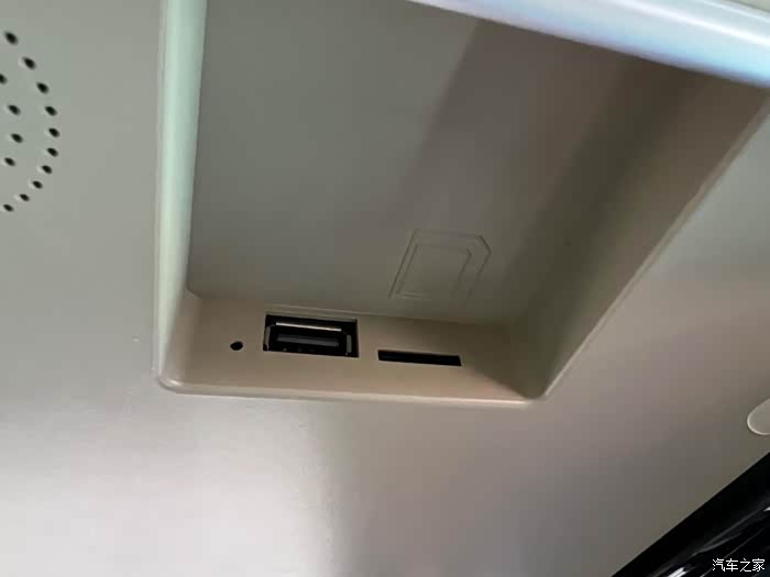

这里可以插USB和SD卡读取数据播放。
带有氛围灯,晚上的时候可以打开,调节室内感受。物理按键一键开关。
整体效果。
调节的颜色很多,晚上这种粉紫色还是挺迷人的...
其实就是一个大号Pad集成到车机上。
可以链接手机的热点,然后开启手机内下载的各种视频和图片来投屏看。就不用低头看手机了。
应用选项内,可以自由下载各种常用app。
银河奇异果(爱奇艺)
KTV模式
QQ音乐模式
随便看了部电影,其实画质效果还是挺抗打的。

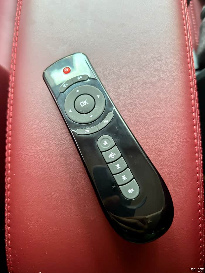

一位资深从事车载电视行业的朋友告诉我,车载电视分辨率不能太精细,最多高清就够了,因为行车过程中不是绝对的平稳,粗一点的画面反而不那么累眼睛和晕车。
遥控器,可以当小米盒子来使用。

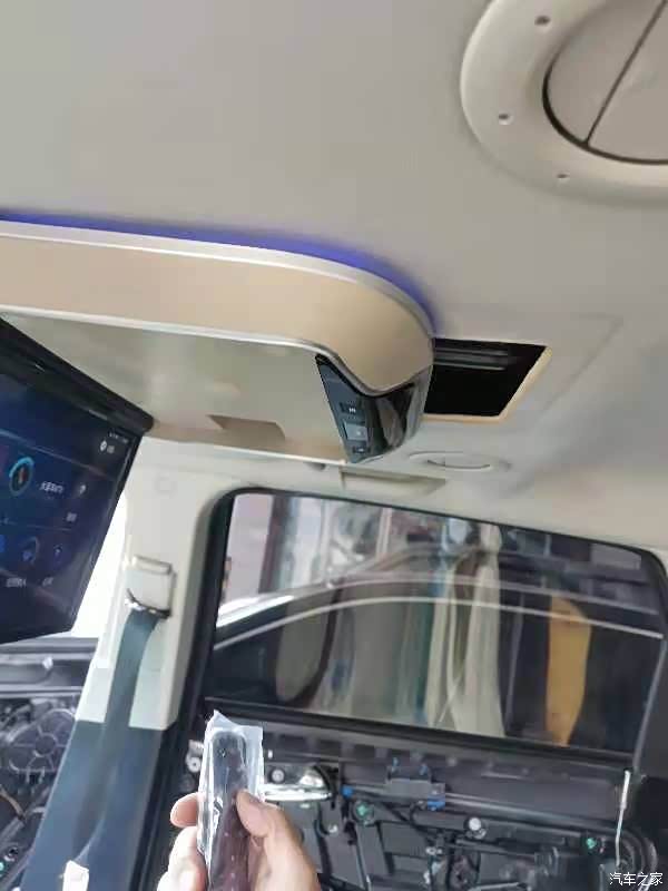

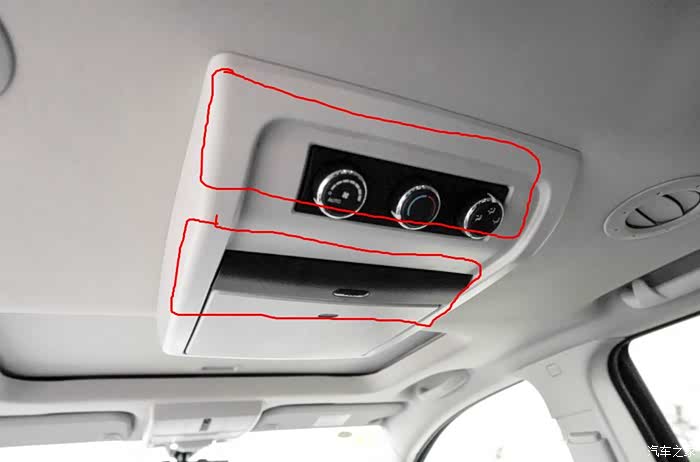

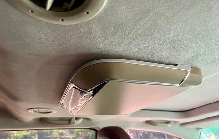

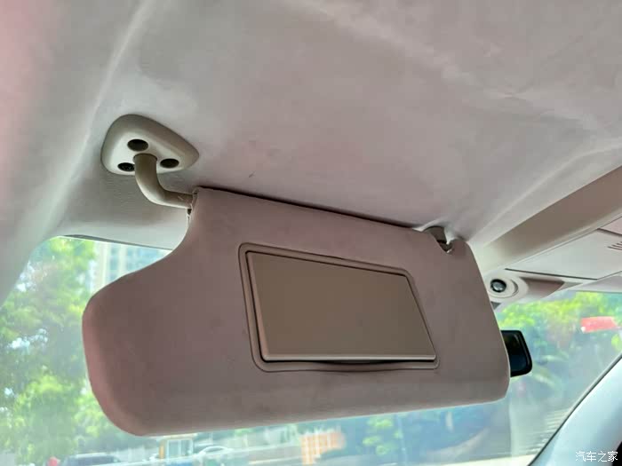

此款设备总体来说体验很好,但是安装的过程就发现了一个额外问题,因为吸顶电视的尺寸小于原车的吸顶框架,安装好了就多了一个空洞。这个空洞就是空调按钮部分取下来后留下的。
空调按键部分吐出来一节。
不仅空出来一个洞,还有色差。

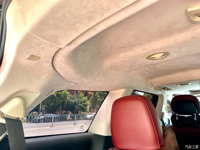

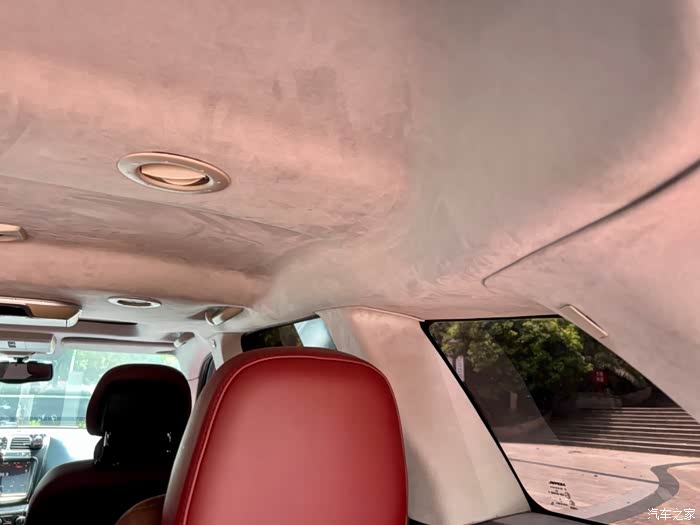

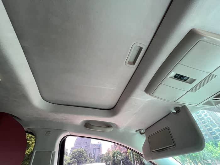

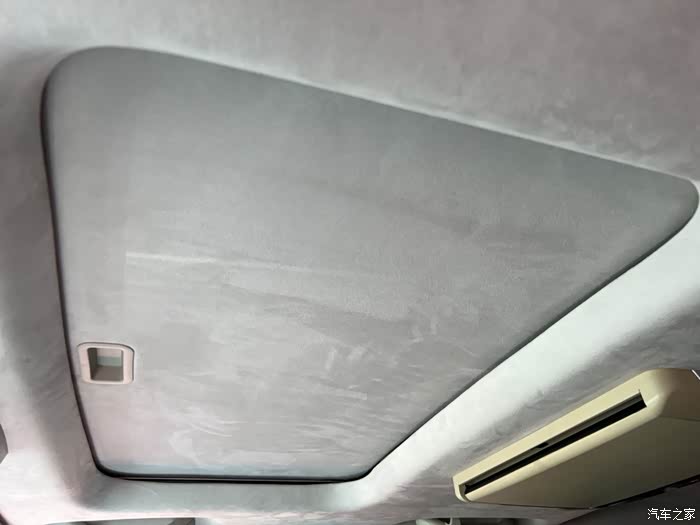

不过好在我本来就是打算把整个车顶都要重新包一个alcantara,只是需要如下图一样把那个洞补缝补起来一节,还得做平整,才好包顶。
ps:包顶的费用不低,如果改电视预算有限的朋友,就不要折腾了, 除非你能忍着有一个大洞
缝补+固定+打磨,费了好几个小时。

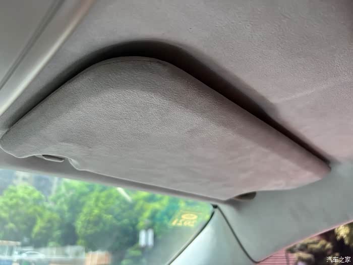

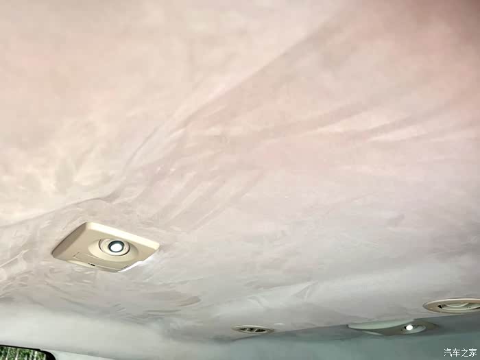

如果包顶的车友,我建议不要包那种长毛的反绒,看起来是很舒服,但那只是打理好的前提下里。因为车里车顶,随便手一摸起来,绒毛纹路不同的走向了,就会非常大色差,尤其是浅色系列的alcantara。如果是短的,提升质感的同时,就不会明显色差。
我选择的尽量贴近原车色的短毛款,可以看出,也会稍微有点色块,但能接受。可想而知长绒的色块差别有多大,顶棚面积又大,更加显得整个顶都是粗糙不精致的感觉,总体来说短毛款是质感的最佳选择。
尽可能贴近原车色
直接整个顶棚包到了后备箱位置。
手指头摸下来的痕迹
拐角处的弯曲施工最考验能力。
包化妆镜。
天窗全包
能包的全包了,师傅们手艺太重要了。
