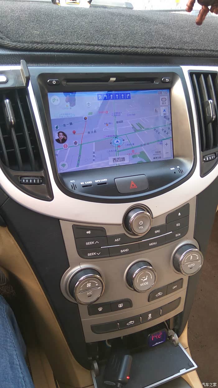

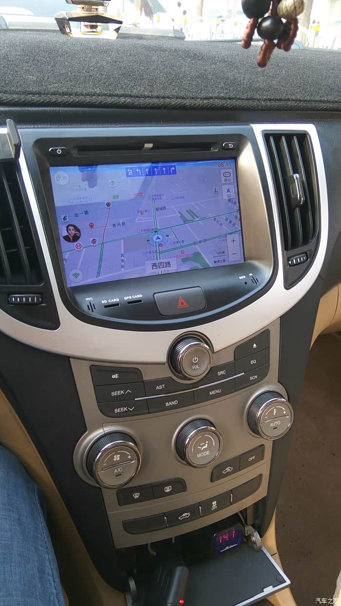

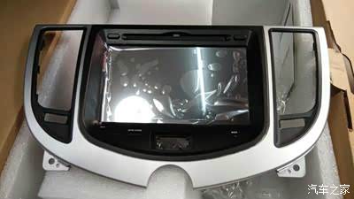

车开了已经六年了,2010款1.6手动高配三厢,从买了就想着要装个一体机,当时的一体机看中德赛西威的,要三千多感觉好贵,就一直拖着,后来遇到便宜的卡仕达之类的,无CD机的只要一千多,当时有些心动,但是还是忍着没买,感觉一体机还不是我想要的那种,虽然便宜了,但是据说音质不如原车的好,到了现在终于有一天闲逛看到有安卓一体机了,而且用的是7850功放芯片,比原车的要好很多,于是就下手了,以下为安装后和安装过程中的一些图片,全程自己动手安装,没有找汽车店安装,省了150元钱,导航品牌是骏歌的,网上搜了一下都说质量不怎么样,但是我还是一咬牙就买了,当时可以选择加150元钱到店安装服务的,为了省150元就没选,全程自己安装的,先上图,再做说明,有几张借鉴了车友发的图片

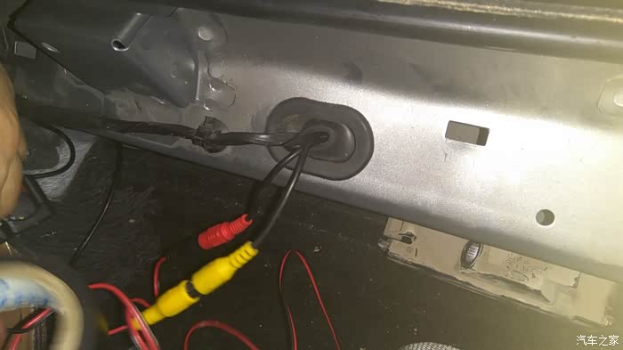

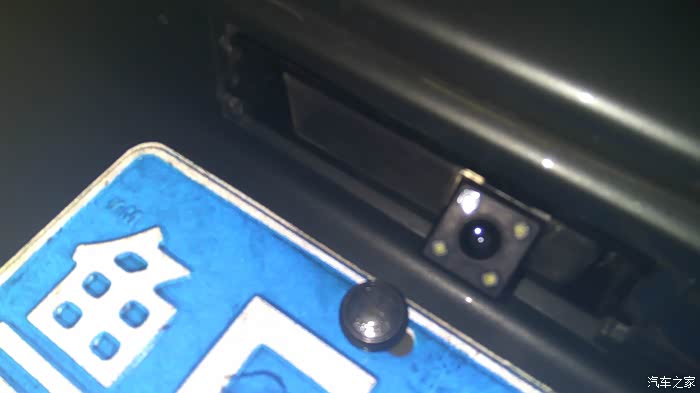

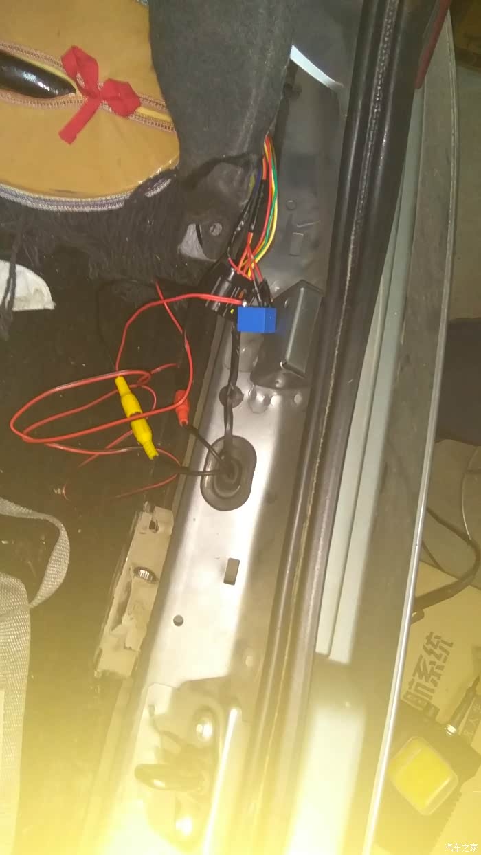

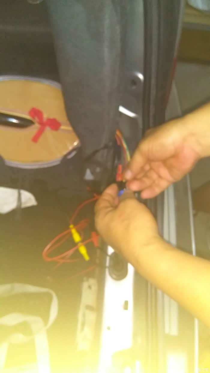

安装赠送的高清倒车摄像头导线,分为信号线和电源线

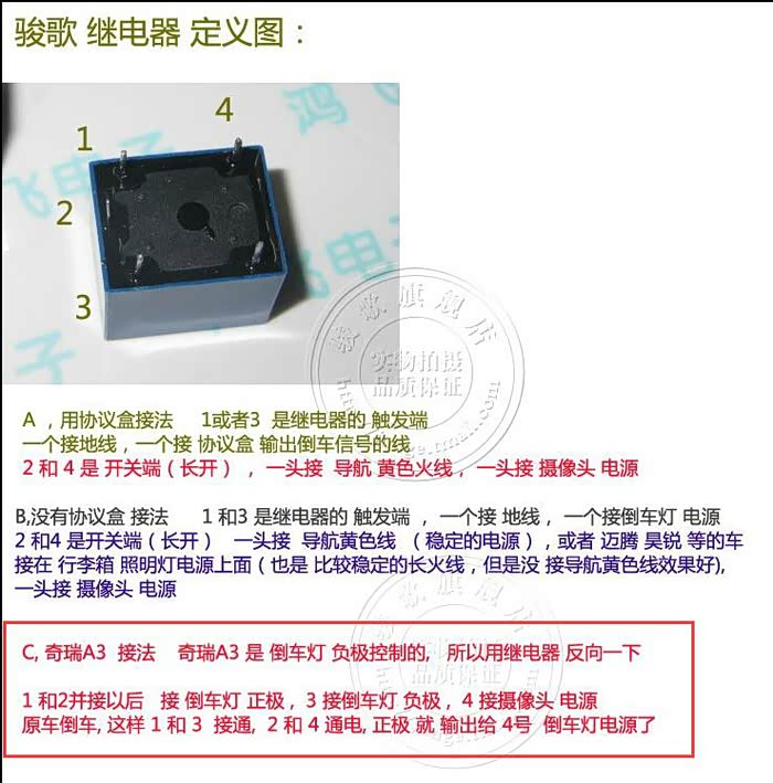

安装赠送的高清倒车摄像头导线,分为信号线和电源线,注意那个蓝色的继电器,这个继电器是骏歌赠送的,做工还可以,不过就是焊接的线质量一般,晃了一会就断了两根,只好自己再拿烙铁焊结实,而且一开始不知道骏歌会赠送继电器,所以就自己在淘宝上买了一个继电器,不过买的那个继电器虽然做工质量很好,但是体积巨大,不如赠送的这个小巧,一会再上继电器的接法

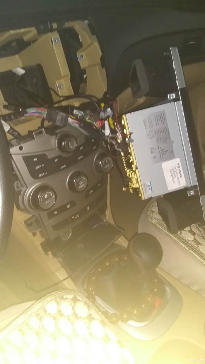

这照片插好各种中控台接线的机头的样子,大家注意看接线中有两根线(红、黄)上面各有一个黑乎乎的管状东西,里面是1A的保险丝,这里需要批评骏歌的是这个地方不应该用1A的保险丝,我一开始不知道然后把音乐音量开到15左右,结果突然导航一体机没电了,当时我也不知道是后面的这个线里面有保险丝烧了,我还以为是原车的保险丝烧了,结果找了半天也没发现连接中控的保险丝烧了,后来无意中发现的原来是这里的保险丝烧了,我就问骏歌售后,他说这个地方不该有保险丝,不知道为啥我的有,让我换成了10A的保险丝,然后再开机就没事了,不过再换好保险丝后还有一段插曲,下面再详细说

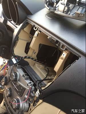

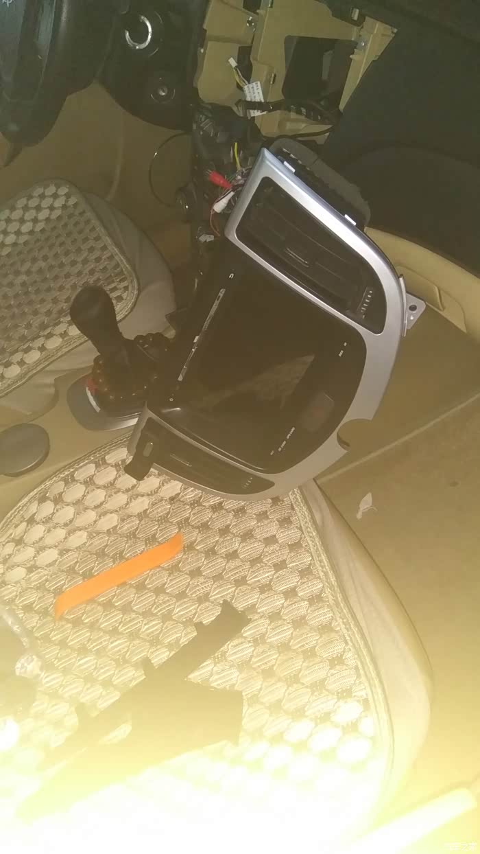

拆中控台,骏歌赠送的拆中控台的工具,拆的时候要胆大,舍得用力,不然不好拆
倒车影像接线

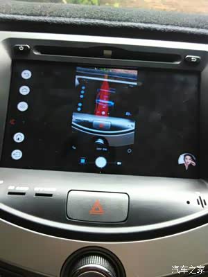

赠送的高清摄像头,效果还可以,晚上也很清楚
安装好后启动高德导航,车载导航还是比较推荐高德,主要是因为高德有一个巡航播报功能,只要开启导航即使你不输入目的地他也会给你播报你路上的各种路况和摄像头信息,安卓系统的一个好处就是可以随意安装各种想要的软件,里面还有凯立德导航和百度导航,但是使用起来跟高德比差太多,主要是易用性上,之前一直使用手机和便携的导航,用的是凯立德和百度,,但是一体机上这两个的优势完全不如高德,并且高德界面很简洁,跟系统的配合度更高,不像凯立德一看还是winCE软件的移植版,百度导航就更不用说了,没有用心去做车机版,用起来体验更差
顺便说一下GPS天线我是放在了副驾驶A柱里面,我也有开着行车记录仪,平时车放在地下停车场,从地下停车场出来到能顺利收到8颗星大约需要2~3分钟的时间,不知道是因为天线放的位置不对还是行车记录仪有干扰,总感觉安卓开机(大约30秒)后应该在10秒内搜到星这算是比较快的,也就是总体搜星时间不应该超过1分钟吧,不过也可能跟城市里的楼层有关系,改天再试试关掉行车记录仪在空旷的地方冷车几个小时以上搜星快不快,停车一两个小时内搜星都比较快,基本上都是开机后秒定

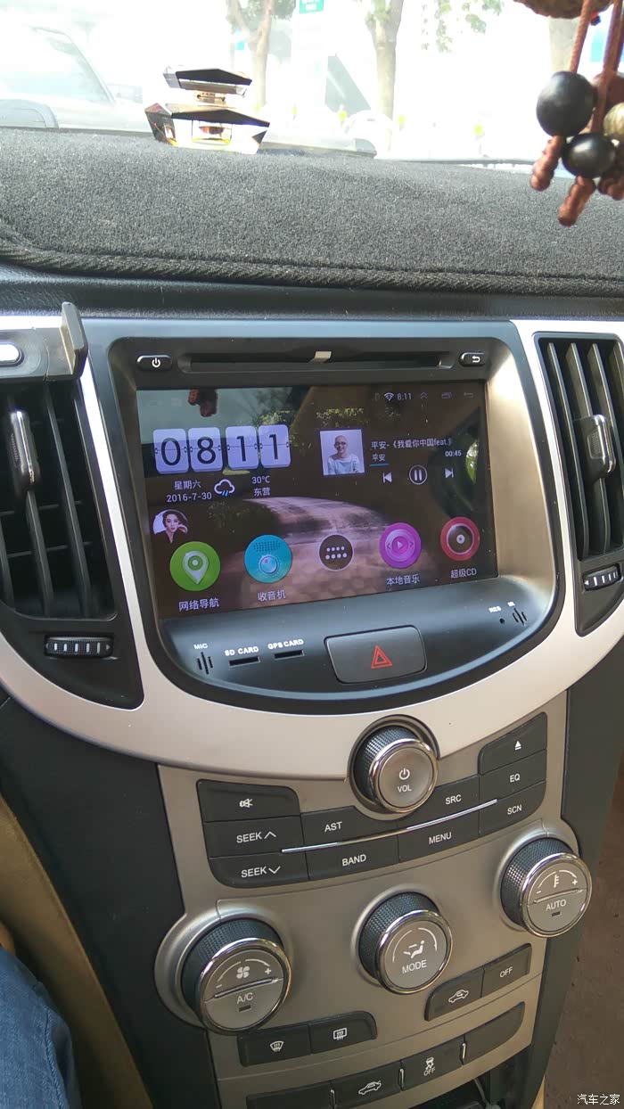

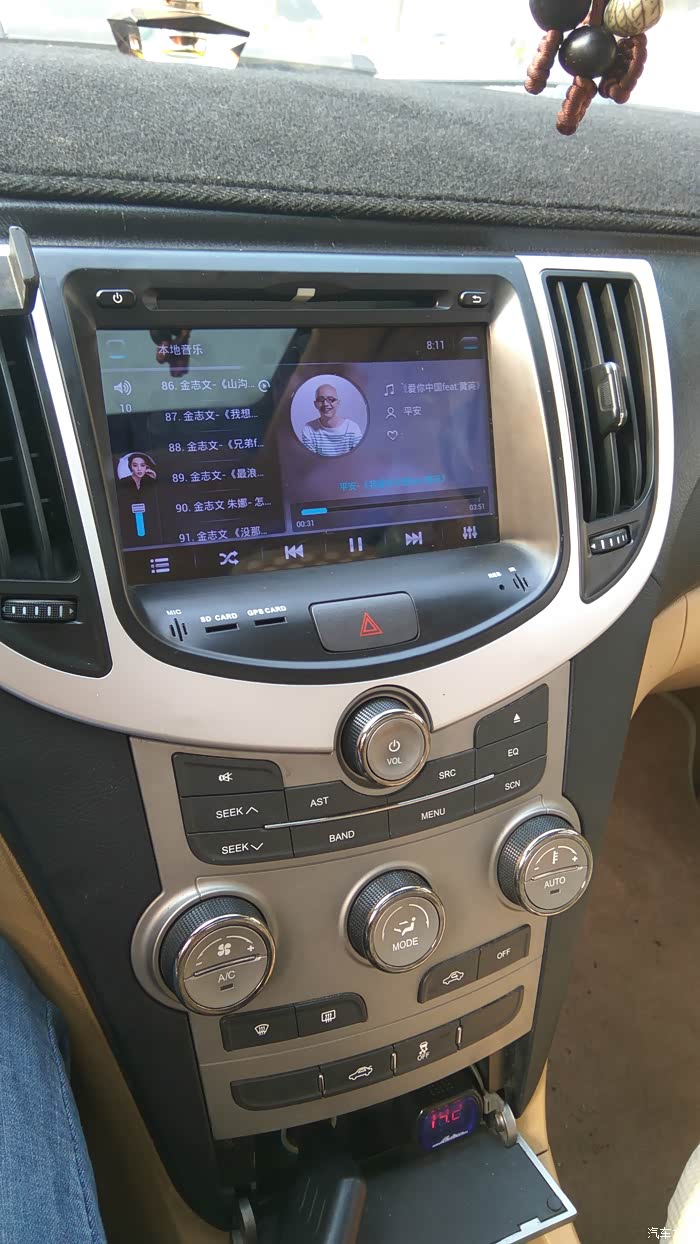

一体机默认开机后的页面,可以自定义,桌面的天气、时间、音乐小插件都可以更换,这个和常见的安卓桌面没有什么不同

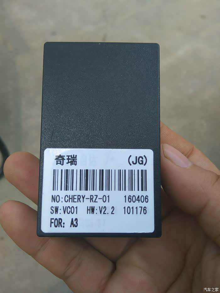

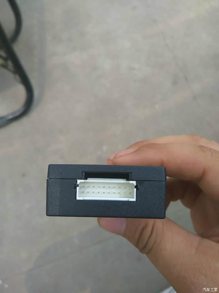

这个是高配版专用的协议盒,没有这个协议盒的话1多功能方向盘不能用、2开启大灯后一体机背景灯亮度自自动降低不能用、3自动空调信息不显示。
这是协议盒的接口,一开始我的保险丝烧了后我心里就想难道真的和网友说的一样,骏歌的一体机质量不好?把保险丝换上后再开机依然无法开机,我还以为是一体机整个坏掉了,无意中把这个协议盒拔下来,结果发现能开机了,再把协议盒插上去后一体机的屏幕就开始晃动最后黑屏,只要一拔下来就好了,我就觉得是这个协议盒坏了,然后找售后邮寄回去又换了一个协议盒回来,结果插上去后依然是这个问题,我就很纳闷,难道是一体机内部有问题,感觉不应该啊,显示什么的都正常,后来无意间发现骏歌自带的接线头两边都是一样的,会不会是我在换保险丝的时候把接线头的方向接反了?于是就立刻动手吧接线方向反过来,结果立刻好了,这里一定要批评一下骏歌,像我这种自己动手安装的人,为啥就不能随机带着一个详细的安卓说明书呢,而且这个接线两头的接口都是一模一样的,应该在两边写明了哪个接头是接一体机,哪个接头是接原车接口,不然真的容易弄反了,弄反了就会出现我这个现象,而且就连骏歌的售后技术人员都不知道弄反了会是这个现象,他也以为是协议盒坏了,还给我更换的协议盒,如果他经验丰富点就应该立马联想到是我接线接反了导致的协议盒不能正常工作,实在是不应该!!!

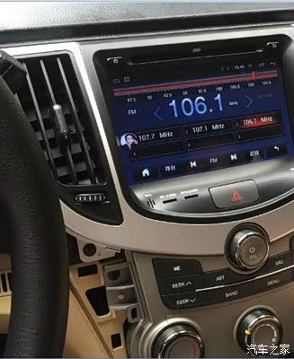

借用网友的图:收音机app,直接连接原车车载天线接口,能搜到二十多个电台自动保存,音质也不错,电容触摸屏操作起来很顺畅,想听拿个电台直接点就是了,原车的还要一个一个的去按下面的按钮去找,还是有触摸屏幕方便

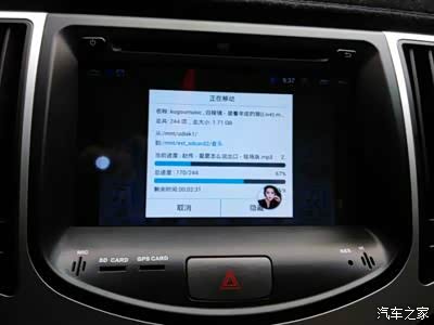

骏歌自带的usb延长线,直接通到副驾驶手套箱,不能兼容原厂usb接口,这一点很可惜,不然就可以有两个usb接口能用了,这是用骏歌赠送的usb延长线插上U盘往一体机里面拷歌曲,我定的是48G版本的一体机,所以空间够大

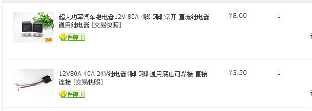

这个是我在网上买的继电器,没用上,体积巨大,不如骏歌赠送的小巧,闲置了

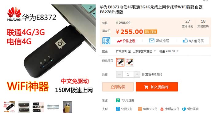

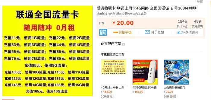

这是我留到最后向大家介绍的好东西,车载4G无线WiFi路由器,配合下面的联通物联网卡可以实现导航实时路况信息播报,这也是我一直想要的功能,如果导航不能实时播放路况信息的话,这就不能称之为智能导航,骏歌导航后面有专用的车载Wifi路由器接口,但是需要配合骏歌专用的无线路由器才行,而且那个每年缴费也不少,还规定停车的时候不能长时间使用,不然会断网,必须行驶中使用才行,这个就没那么多限制,重点是这个是4G上网,配合网卡可以让全车人使用你的车载WiFi上网,这个目前只有高端车才有的功能,哈哈,特别注意的是大家不要买那些不知名品牌的4G无线WiFi路由器,我看了一下评价,大部分购买的人都说发热严重,还是华为的品牌更放心一些,价格比杂牌子的贵了一百多,但是用着放心!,而且这个路由器还可以内置TF卡,内置的TF卡可以用手机或者车载一体机直接访问,相当于U盘,这样一体机既可以通过它无线上网又可以访问它里面的TF卡当U盘用,真是一举两得!
这个是联通物联网卡,又不知道的同学可以问度娘,我就不过多介绍了,上面的路由器可以完美使用该卡,空卡20元包邮,还有更便宜的,自己去搜,11元1G的全国流量,半年不清零,随用随充,不过我今天再去看的时候充值贵了,变成13元1G了,大家选择商家的时候建议选择信誉好的,这个物理网卡我试过在很多手机上都能完美使用,比联通的套餐划算多了,用华为X1(坑爹的货)当平板,用这个卡,就可以当成3G上网平板使用了,很爽!
这个是骏歌售后传给我的继电器接线图,大家可以参考一下,骏歌赠送的继电器上面没有标明针脚的序号,所以大家按照这个方位就可以判断出哪个针脚对应哪个序号,按照他给的这个接线图去接倒车影像就没错!
