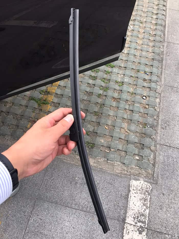

雨刮器最近刮不干净了,网上买了胶条,只更换胶条就行了,省钱又不费力。

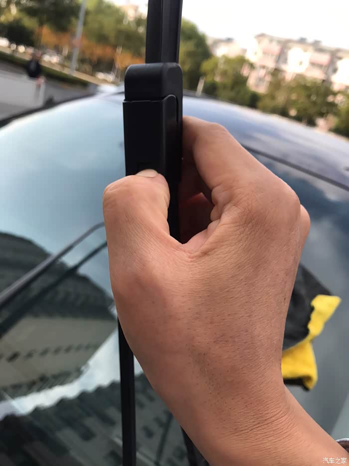

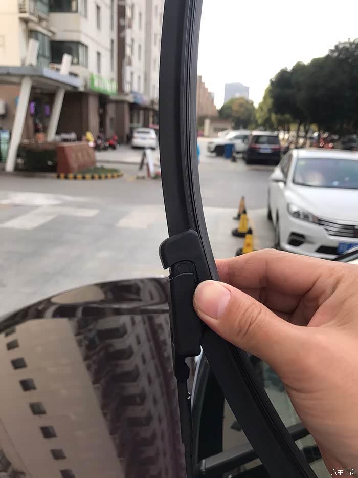

按雨刮中间小方点
向上倾斜雨刮器向上推雨刮即可取下

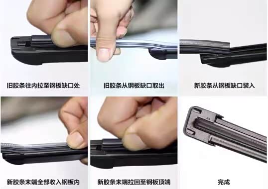

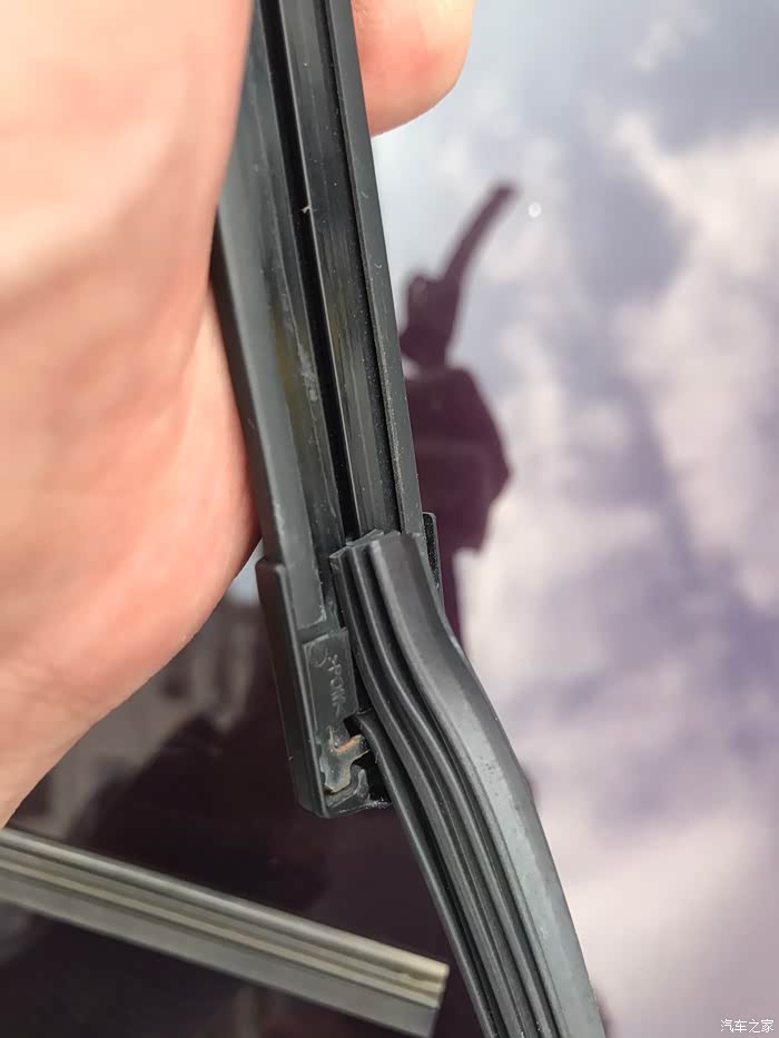

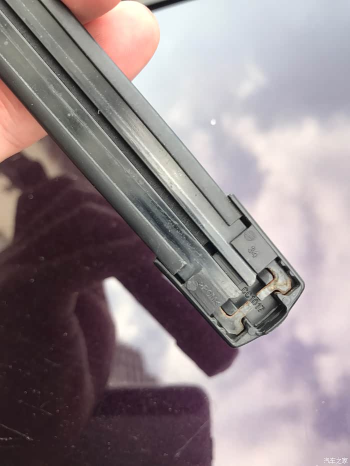

第三步,向下拉下雨刮条,使劲往外扯,胶条即可取下;

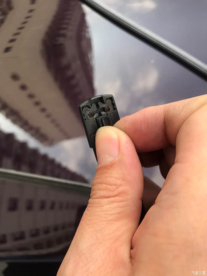

第四步,从雨刮器端部的开槽穿入新雨刮条。
穿入新胶条
搞定
