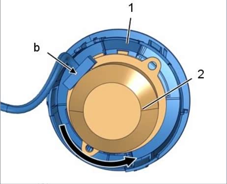

脱开高音扬声器的线束插接器,取下高音扬声器格栅1和高音扬声器2。

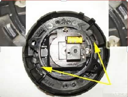

更换新的高音扬声器格栅备件和新的高音扬声器备件。注意:逆时针旋转高音扬声器,使高音扬声器格栅的凸台卡入高音扬声器的卡槽中,检查高音扬声器是否固定良好。否则,重新安装。
重新连接高音扬声器的线束插接器。
