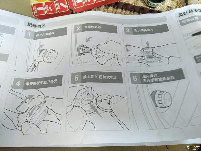

加装的胎压分外置和内置两种,由于个人舍不得拆新车的轮胎,所以选择了外置胎压监测器。买了设备回来也是自己动手安装的,特别方便。

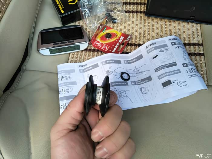

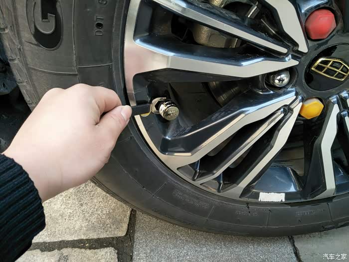

好景不长,安装好没几天,右后轮对应的位置每天都会报警一两次然后又恢复正常。联系客服又排除了一下,确定是右后边的传感器电源不足,问题找到了那就解决,下面来看自己动手更换胎压监测电源的过程吧!

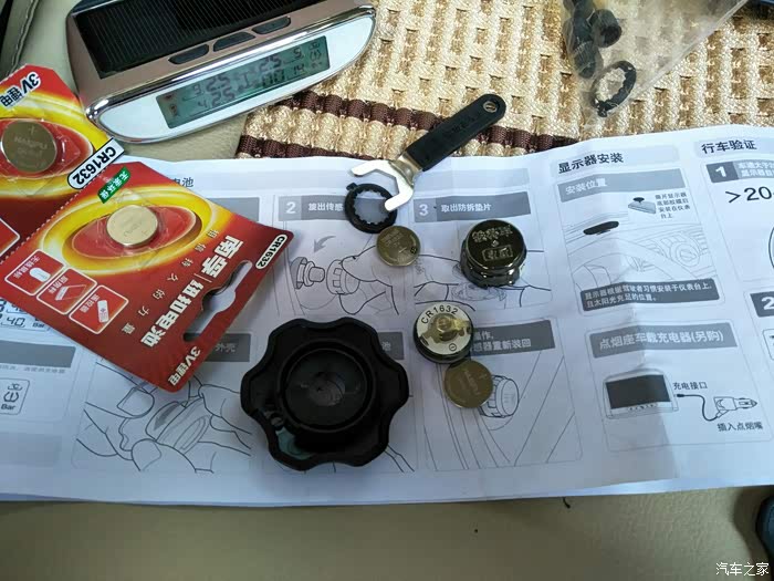

先看看说明书,做到心中有数

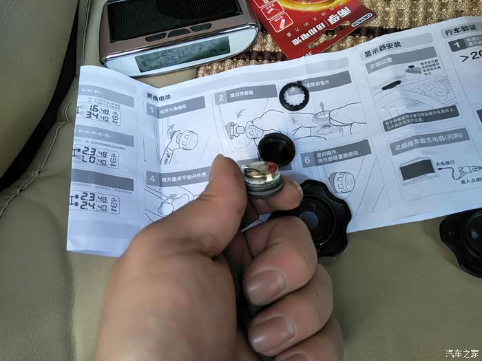

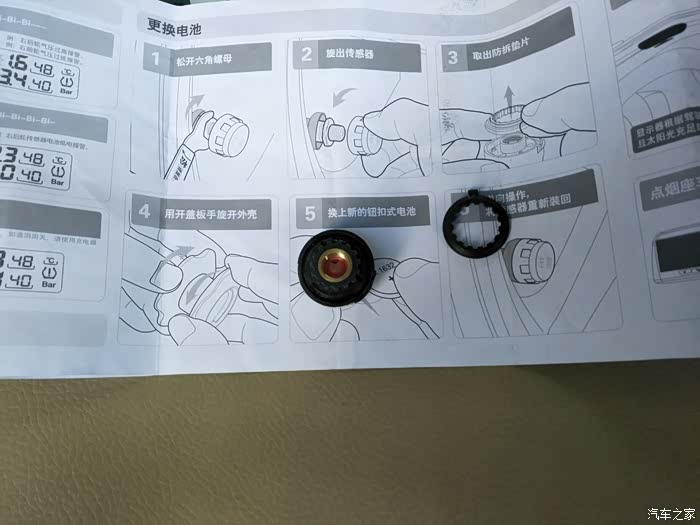

先松防盗螺母,再取下整个传感器(请忽略咸猪手)
把检测器上的防拆垫片取下来
再用配套的工具把传感器与外壳分开
取出里面的传感器就是这个样子!
换上新电池,最后反向安装一步步放回去就行了

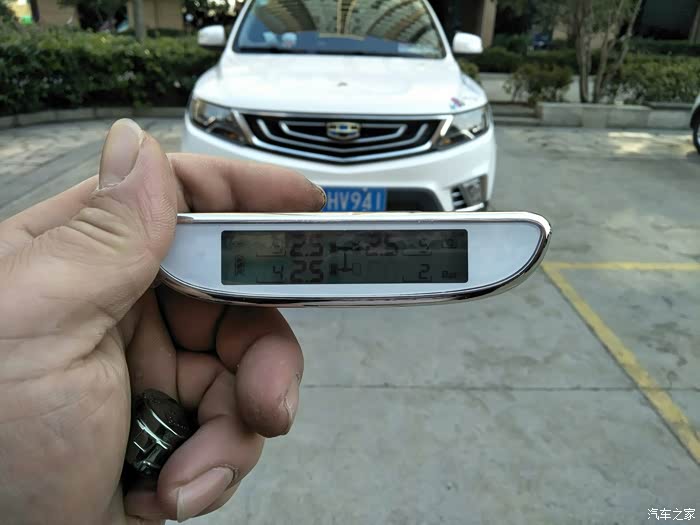

检测器的接收器,由轮胎上的传感器发射信号,太阳能接收器接受了以后会显示胎压信息(我打到冷车状态2.5~现在是冬天,应该偏高一点点)

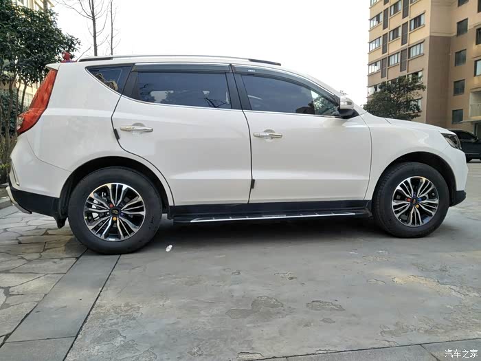

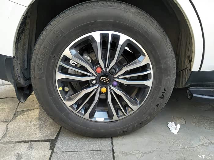

安装完毕,来看看整个轮毂
远景SUV轮毂是17寸大小,双色铸钢,紫荆花样式看上去很有型。轮胎是520的佳通的,虽不是上等的但也足够用。小六的标准胎压是2.3不过现在天冷了可以稍高一点!
