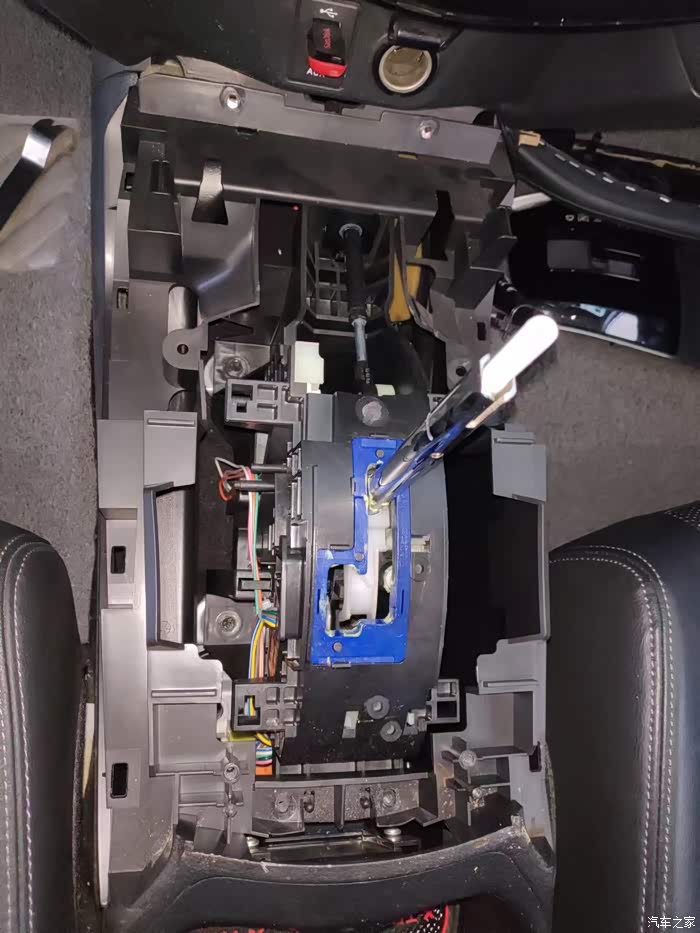

14款的车子一年前就开始挂挡困难,通电踩刹车踏板,排档机构不能自动解锁,排档头上的按键按不下去,要将整个排档杆向后拉,才能按下去挂挡,或者用东西去按压排档盖左上角那个按钮。4S店说不能单独换配件,要换整个总成,两天,那个价钱
,在之家也问过车友,再百度了一轮,在海鲜市场买了个老板说的原装件,2小时安装完成,总费用低的一年换一次,可以换个7-8次,问题解决。图片不多,因为去吃个饭回来师傅换好了

拆排档头,用撬棒撬开盖板,用力就好,盖板上有条线,拔下就可以,左右两边各一块饰板,拆开就好,完全不用拆手套箱

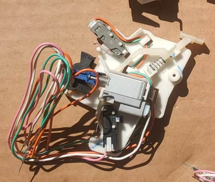

就是这个东西,收货后没牌照,记得是没带线,用原车线,这是借用老板的图,我是整个换,懒的叫师傅一个一个测试哪里坏了,又不贵,师傅也忙
这个是原装货,感觉做工比买的好一个档次,尤其是微动开关的做工,有时间再研究一下这个东西到底哪里坏了
