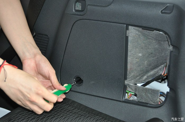

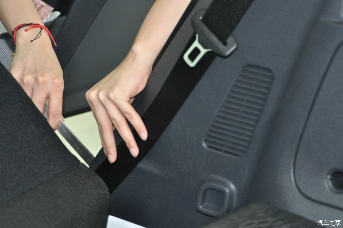

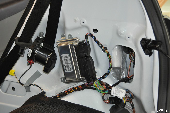

开拆ecu

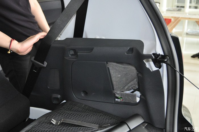

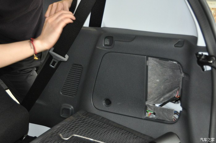

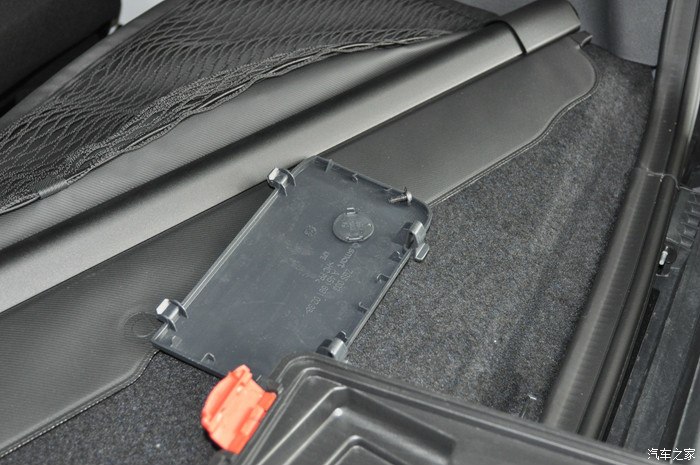

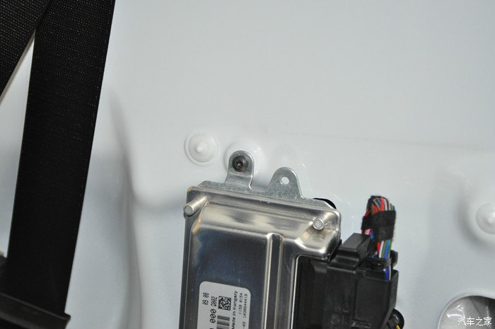

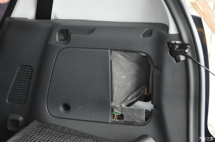

1.拿掉盖板
2.拧下这里的内六角螺丝

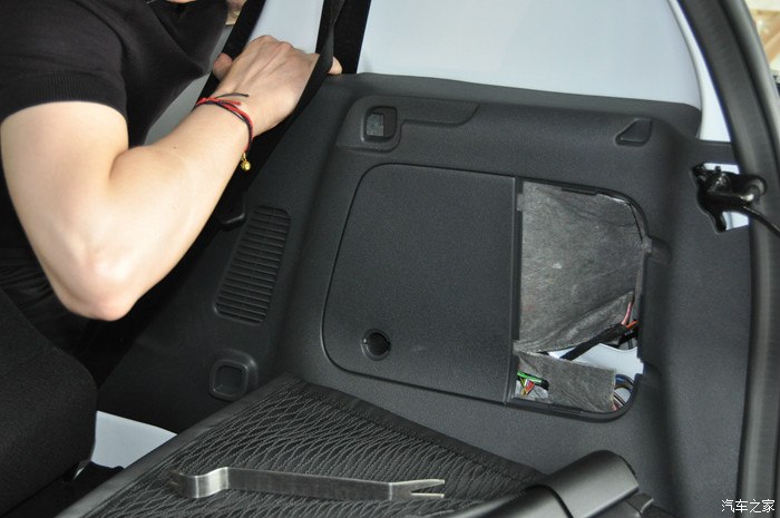

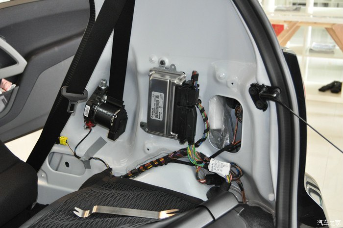

盖板和螺丝取下后
撬开卡扣

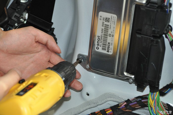

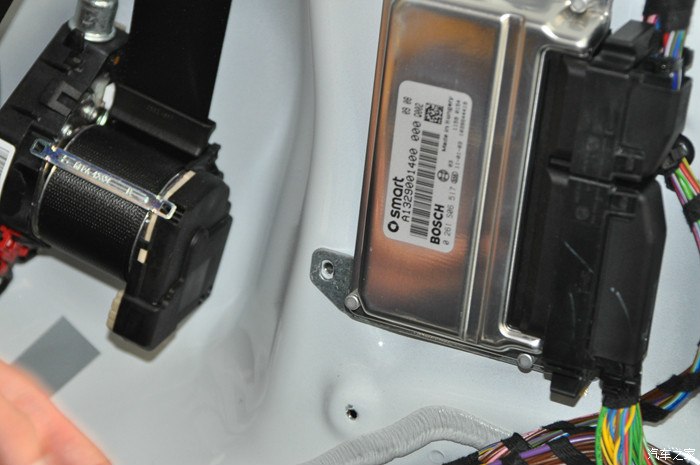

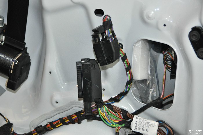

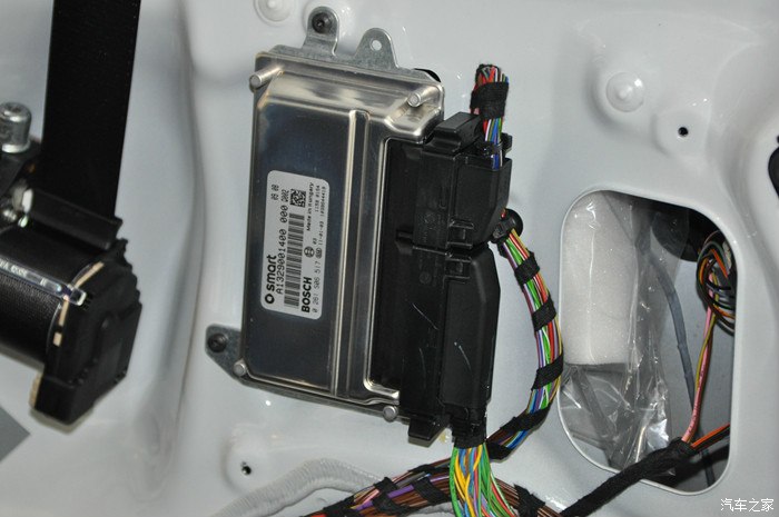

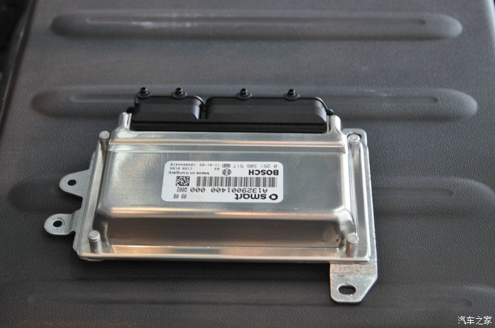

ECU已经暴露在眼前了,就是这个东西控制着发动机如何工作。

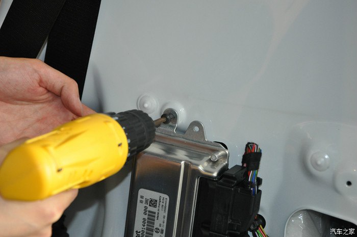

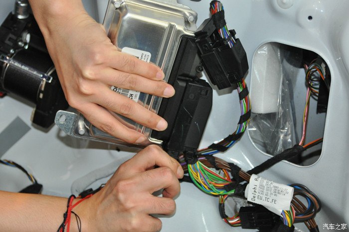

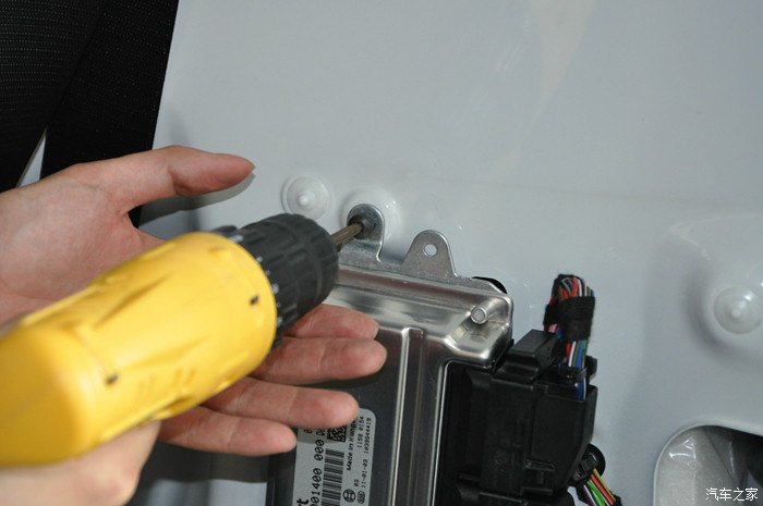

拧下三颗螺丝,因为拆的多所以使用电动螺丝刀,轻松搞定,手不累,普通螺丝刀也ok,就是拧得手疼。

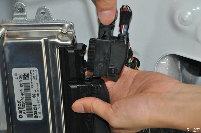

往上拉卡扣,自动就出来了。

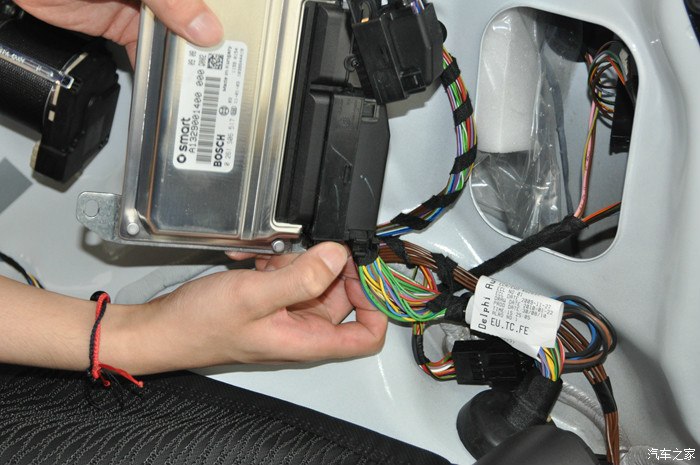

这里往下拉卡扣
取下ecu 完毕

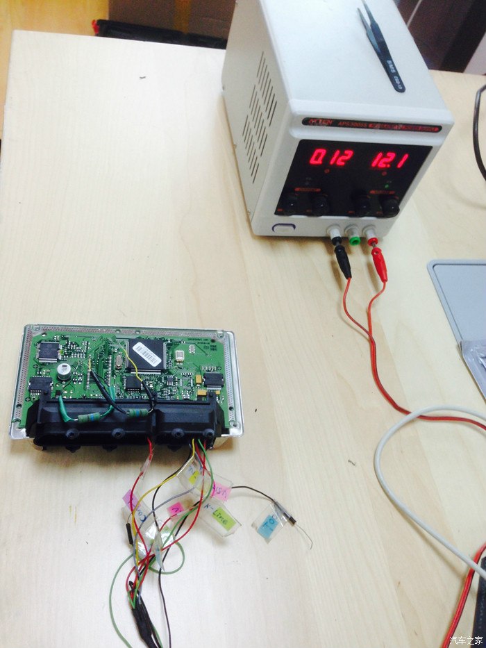

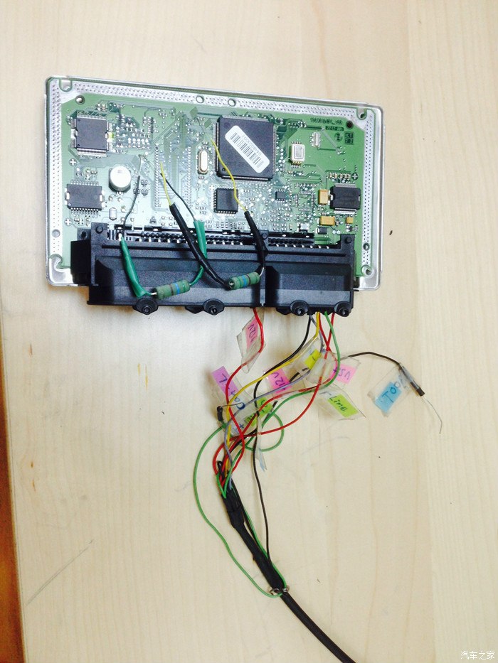

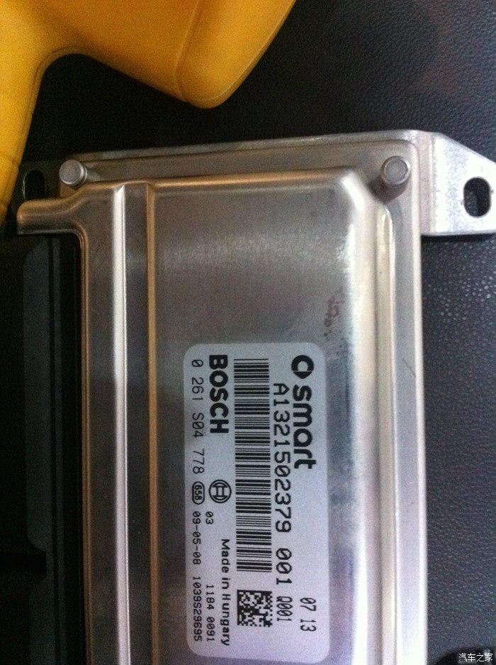

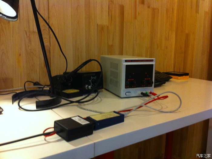

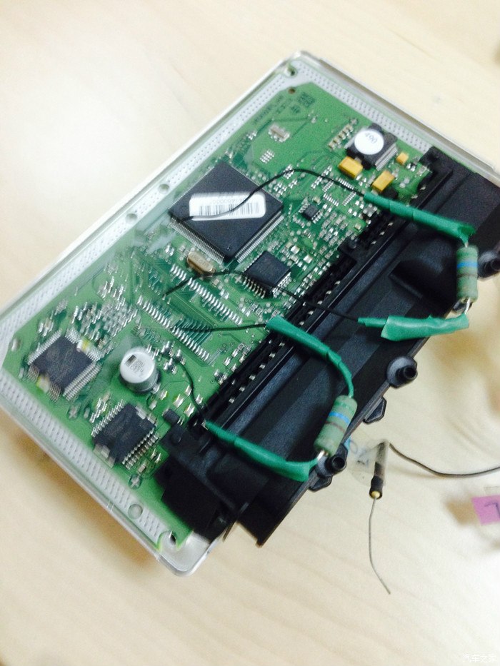

然后就是打开ecu咯,非常方便,smart的ecu打开是没有粘合胶的,怕是设计师早就知道smart需要拆开重新设定ecu吧,所以轻松打开。通过专用BS设备操作工具连接读取数据。
对必要的地方进行焊接。

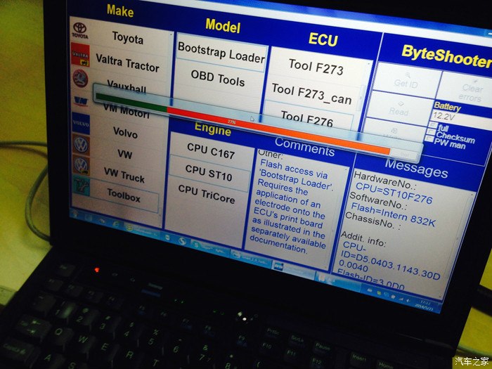

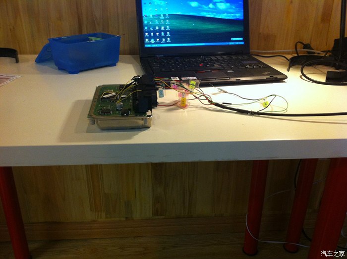

一切准备就绪就可以开始读出数据了。
ok,数据已经传输完毕,来杯茶,坐等工程师重新调教程序大约1个小时后,全新的程序编辑完成。

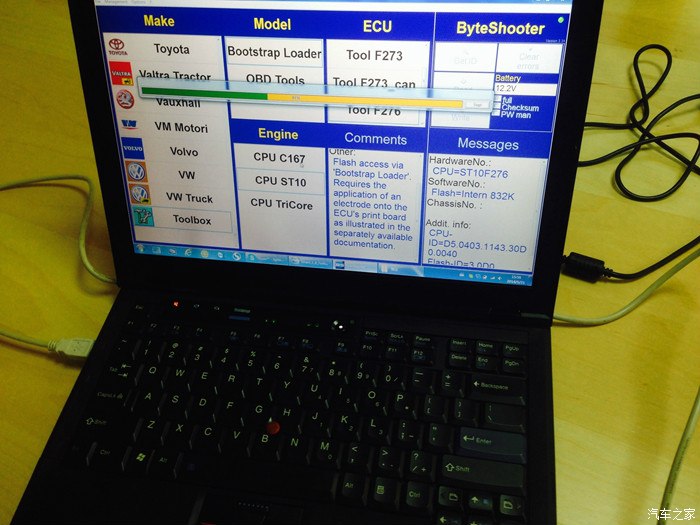

全新程序已经编辑完成,马上写入电脑吧。
写入进度表走到100%就基本完成了这次改造,只需重新将ecu装回车子,就可以得到一台全新动力输出的smart了。
