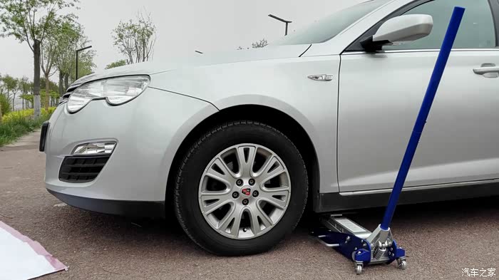

千斤顶支起车身
卸掉护板并放入安全支架,以防不测

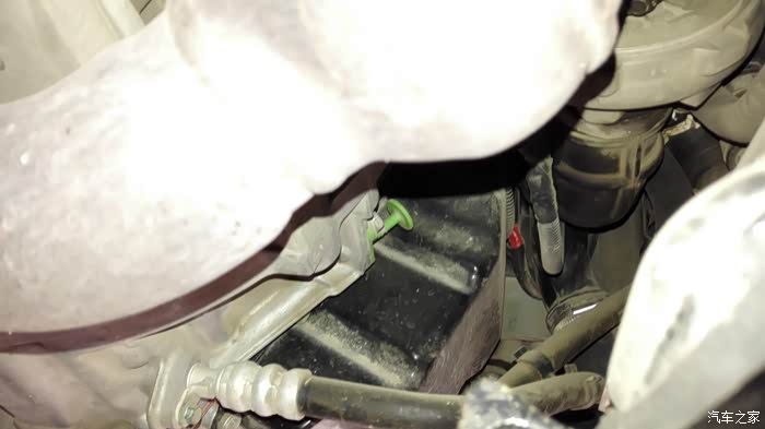

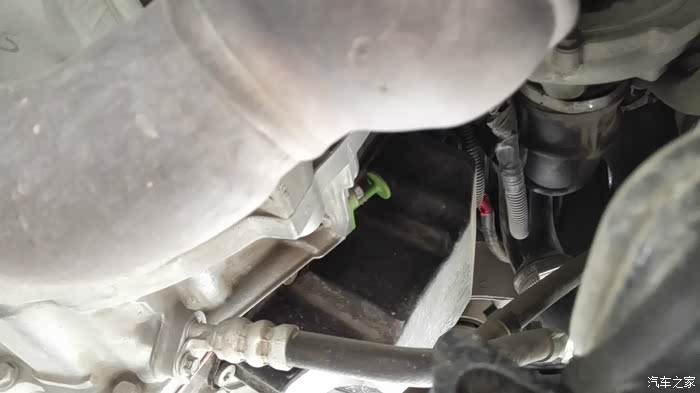

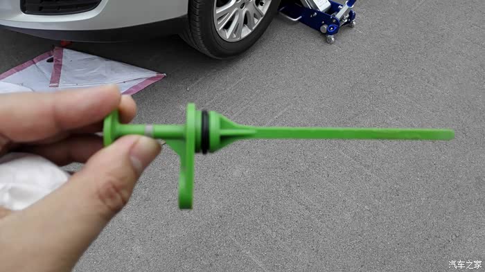

先卸掉自动变速箱油尺
油尺位置
清洁油尺周围沙子等,卸掉后的油尺

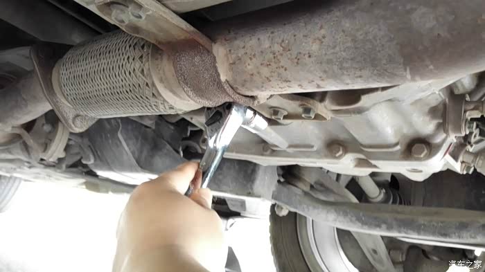

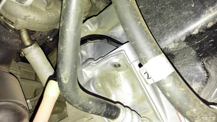

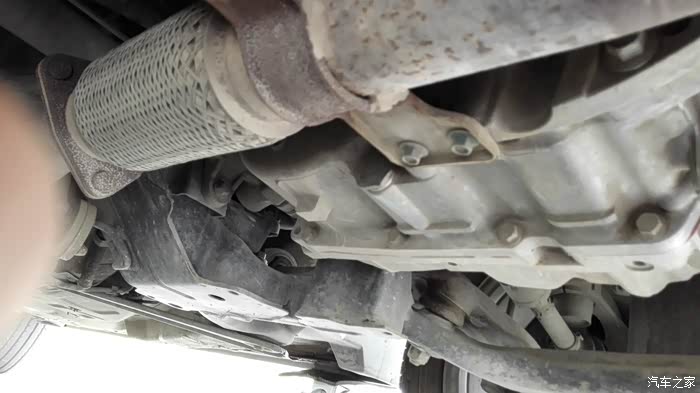

卸掉自动变速箱油底壳放油螺丝
拿扳手卸掉螺丝

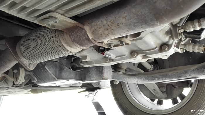

螺丝卸掉后开始放油
大概能放出4升油,看着油颜色还行,虽然2年但是才行驶2万公里左右,所以要勤换,基本不滴油了,放完了

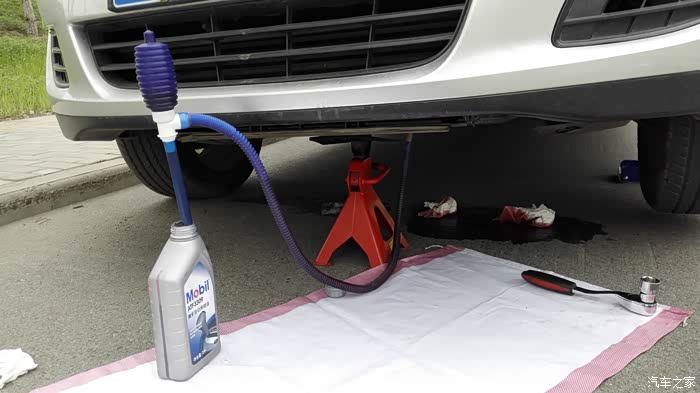

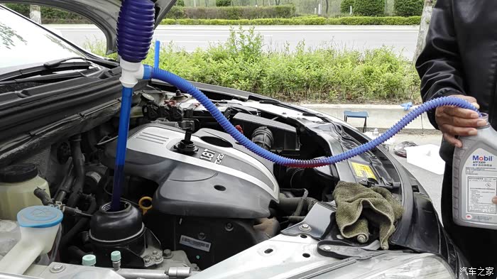

网购的手动油抽,一次性的,能干净点。把挂钩塞入油尺孔处,加油的时候慢一点,油道较细,容易溢出来,一共加4升即可,多了就溢流出来了,呵呵。加完后安装好油尺。
更换助力油,先吸出来,然后再加新油,发动车左右打方向盘,然后再吸出来,直到干净为止

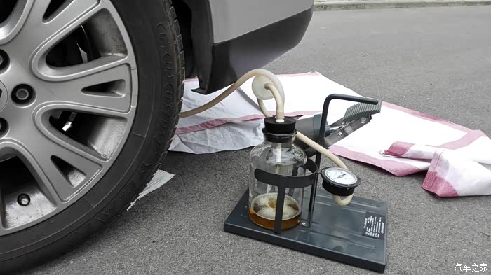

更换刹车油详细的见我以前发的帖子,这次和上次一样的,还是用负压吸引器吸出来,顺序 左后 右后 左前 右前,即可,注意油壶不要吸干了,进空气就会影响制动力

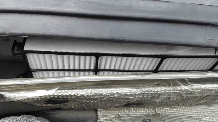

更换空调滤芯,坛子里作业很多,我就不多说了

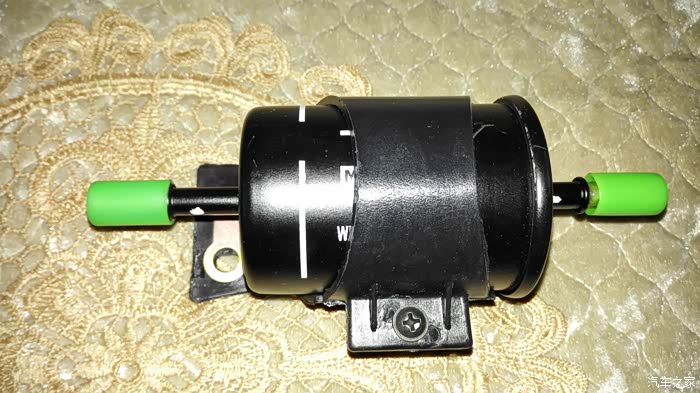

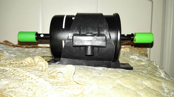

更换汽油滤芯,这个也比较简单,先卸掉汽油滤两边螺丝,然后用力按下油管两边按钮,拔下接头,安装?时直接插入即可。
