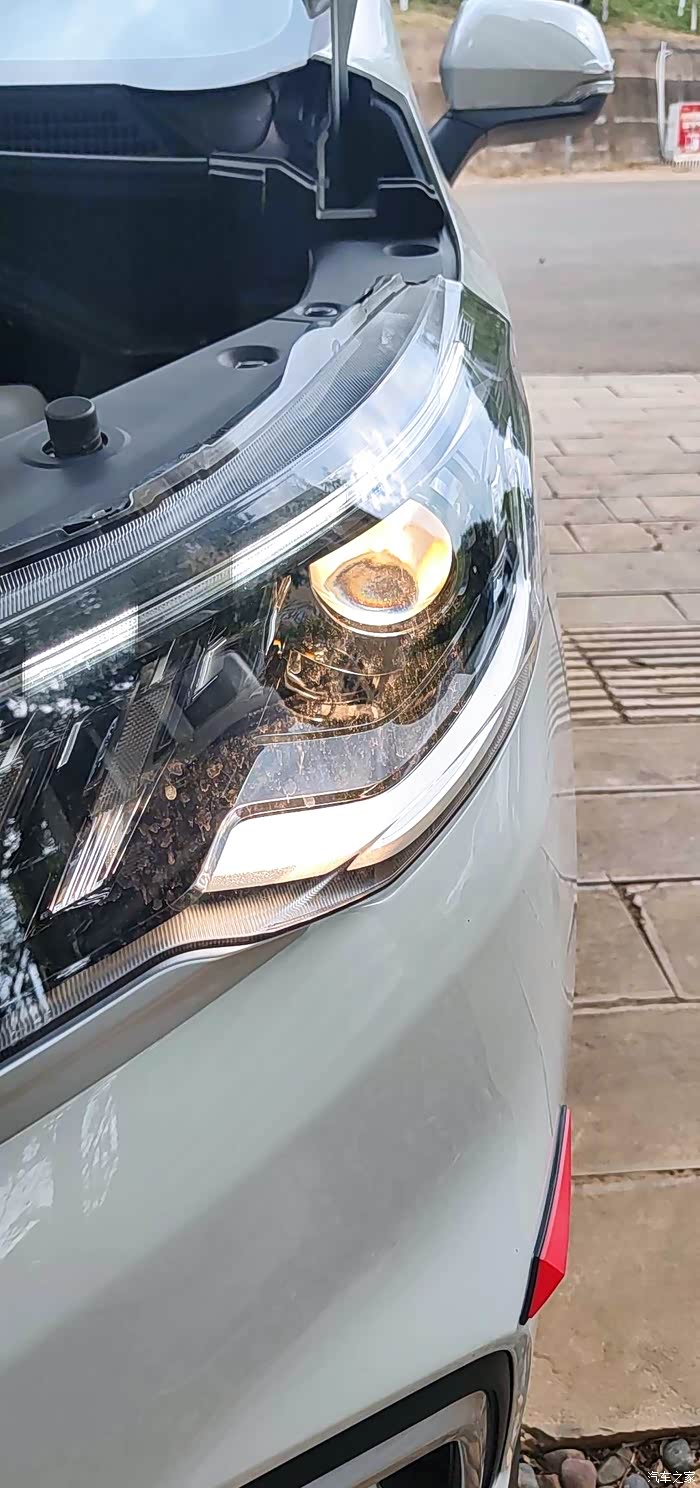

原车的卤素灯光确实不怎么样,亮度太低。还好夜间行车非常少。
