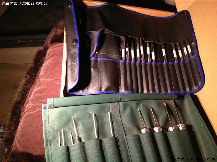

所用到的螺丝刀,PB,Wiha,雷虎。

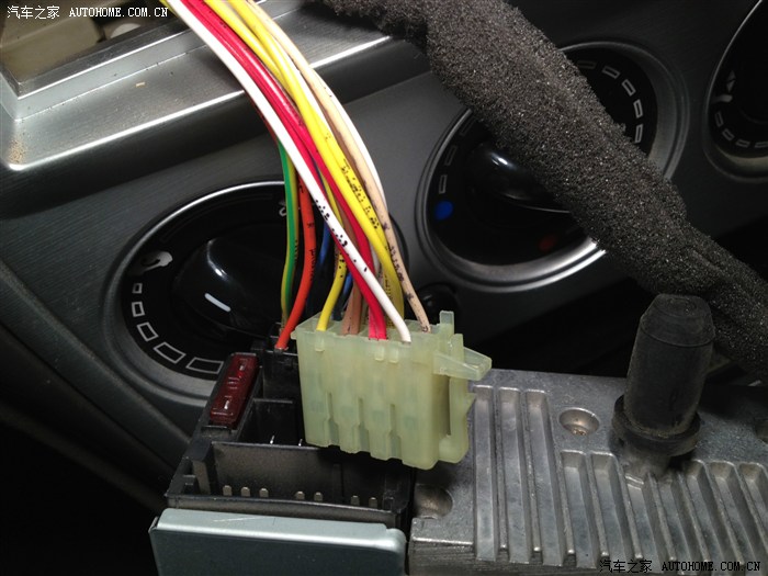

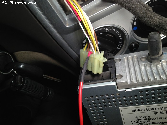

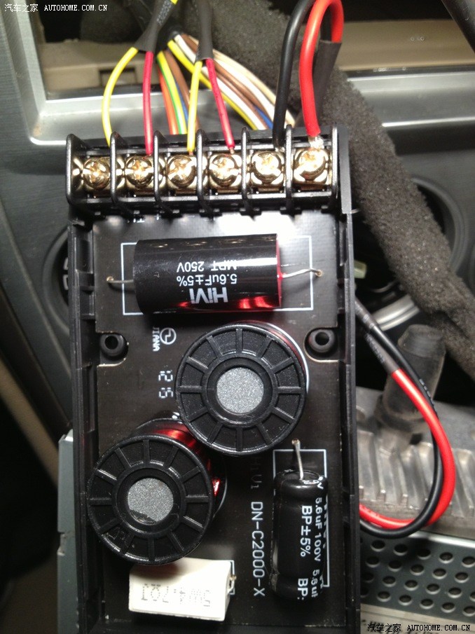

4组双股线是左右喇叭的输出线,红黄一对左,棕白一对右,红正黄负,棕正白负。
第一根线开始接。烙铁焊接后热缩管绝缘。红线是18AWG硅胶线。
接完一组了。所有线头都用剥线钳剥离后上焊锡,焊锡是12年产的含银3%的千住焊锡。

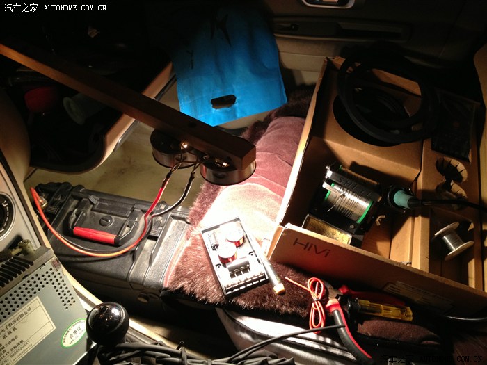

工作现场,黑色的箱子是12V电源箱,内含100pcs A123 26650电池组,4S25P,容量50AH,支持大电流充放电。灯泡就是普通的20W灯泡2个,螺丝拧在木头上,当初装修时的下脚料改的。

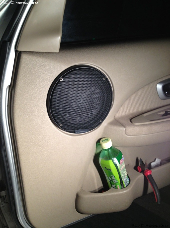

改完的样子。

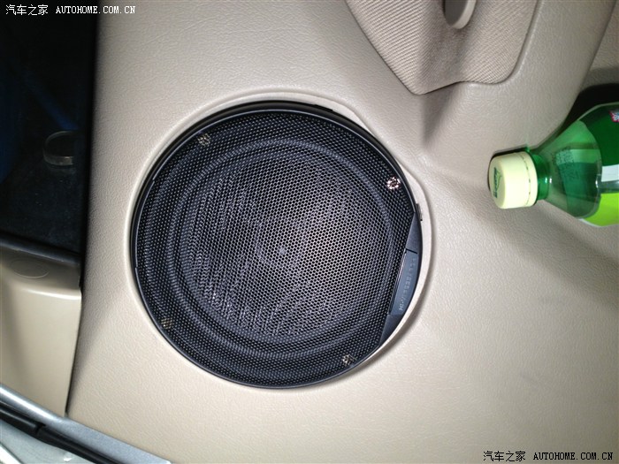

6.5寸喇叭安装方法:用偏口钳子切除一部分塑料门板,然后做低音喇叭和原线缆插头(我用的2mm香蕉插)。线缆接好后,对准位置,用2.5mm钻头在喇叭的螺丝眼位置上钻孔,然后罩上喇叭安装罩,上自攻螺丝。四个螺丝固定好后,安装金属网。位置正好合适,关门不压迫金属网,间隙约1mm。
1寸高音喇叭安装方法:原线路是平衡插头插接件,我在新喇叭上做个个平衡公插,和原配母插对接即可,插头easy。新喇叭单体用AB胶水粘在原金属网后塑料支架上。
分频器固定方法:用3M 车用双面胶和VHB双面胶粘在机头后的塑料管件上,比较牢靠,不晃动。
