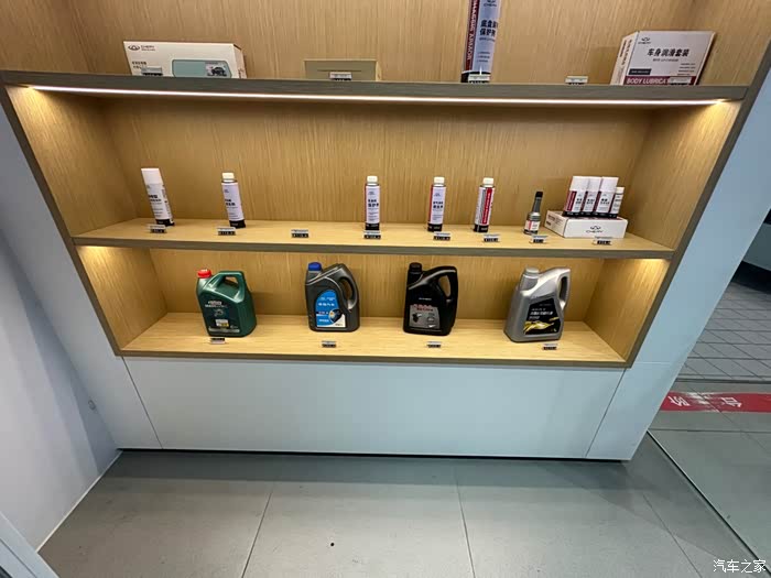

1. 定期保养和油品选择
我是艾瑞泽8 1.6T逸车主,虽然它的动力表现相对不错,但涡轮增压发动机对保养的要求比自然吸气发动机更高。需要定期更换机油和机滤,确保发动机的润滑系统正常工作,避免涡轮增压器因为机油老化或杂质影响而损坏。
1. 定期保养和油品选择
1.机油选择:选择高质量的全合成机油,推荐遵循厂商的建议,使用5W-30或5W-40的机油。注意查看机油的质量认证标志(如API标识),选择合适的品牌。
2.更换周期:根据车主手册和实际使用情况,建议每5000-10000公里更换一次机油。如果经常在城市拥堵路段行驶或长时间高速行驶,建议更频繁地检查和更换机油。

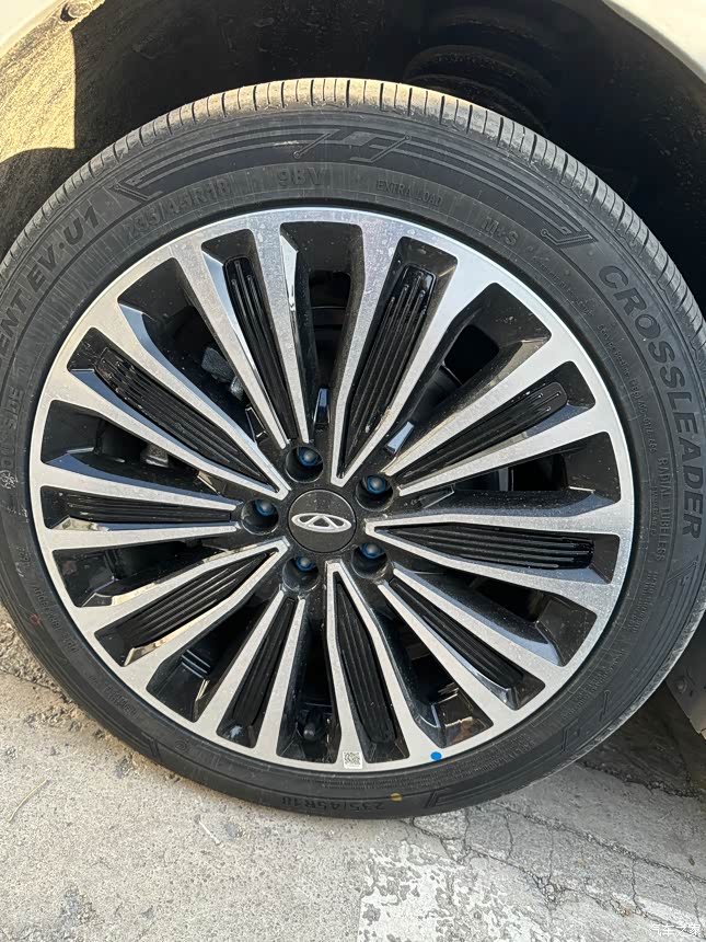

轮胎和刹车系统是关系到行车安全的重要部件。尤其对于像艾瑞泽8 1.6T逸版这样动力较强的车来说,正确的轮胎保养尤为关键。
5.轮胎检查:定期检查轮胎的胎压,确保胎压在厂家推荐的范围内。过高或过低的胎压都会影响驾驶的稳定性和油耗。
6.刹车片更换:定期检查刹车片的磨损情况。通常,刹车片在行驶2万公里后需要检查,磨损严重时需要及时更换。

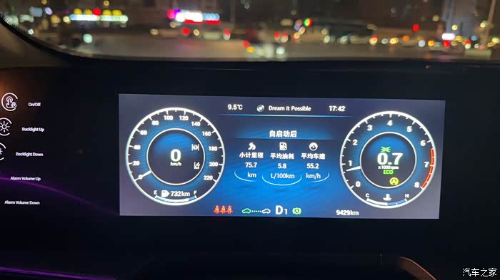

7. 油耗管理
对于一款搭载1.6T发动机的车型,合理的驾驶习惯可以有效地降低油耗。
13.平稳驾驶:尽量避免急加速和急刹车,保持平稳驾驶。平稳驾驶不仅可以降低油耗,还能延长刹车系统和发动机的使用寿命。
14.适时换挡:如果你驾驶的是手自一体变速箱,注意适时换挡,避免发动机转速过高。
