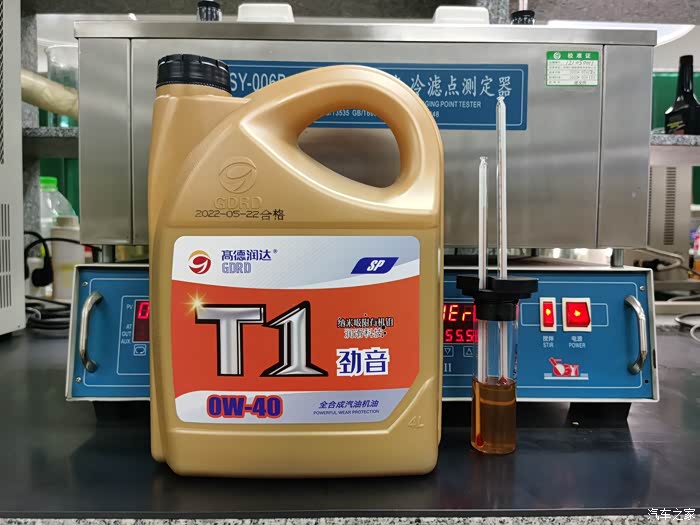

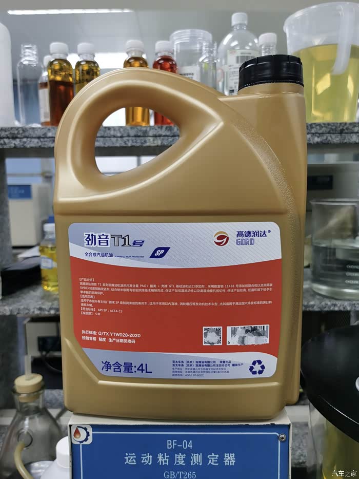

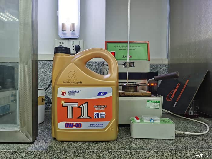

高德润达劲音T1 0W-40正面,生产日期22年5月22,纳米吸附有机钼配方,最新API SP认证
SP认证相比SN最主要的提升是为小排量涡轮增压发动机做了配方优化,可有效降低低速早燃(LSPI)概率,防止LSPI对发动机造成的损坏,以及增加抗磨性能防止正时链条磨损变长。

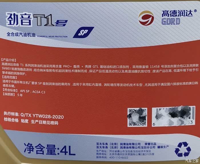

背面
产品介绍,采用高含量PAO+酯+GTL基础油配方,进口雅富顿复合添加剂,以及润英联SV603粘指剂,同时含有有机钼降低摩擦系数,减少磨损

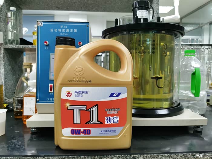

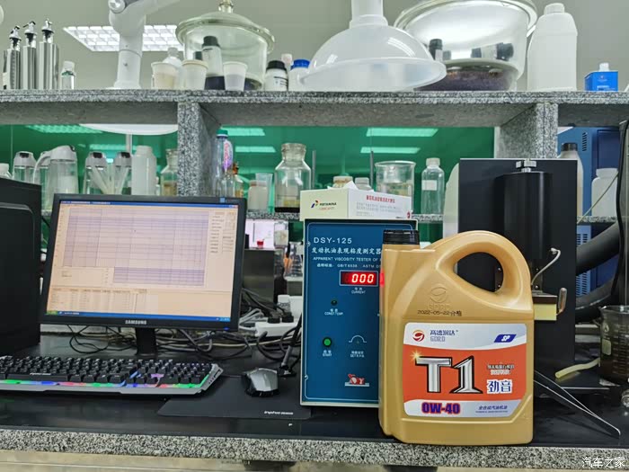

高德润达劲音T1 0W-40实测数据

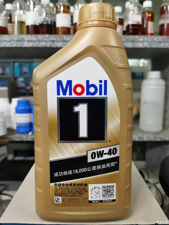

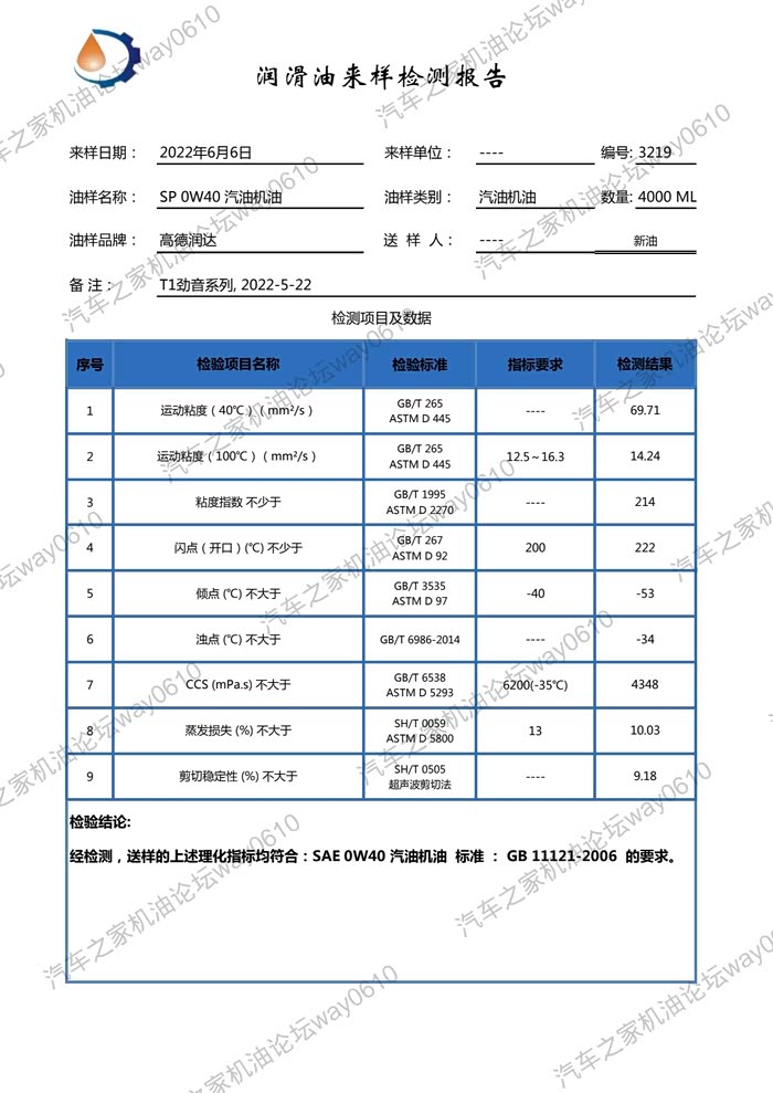

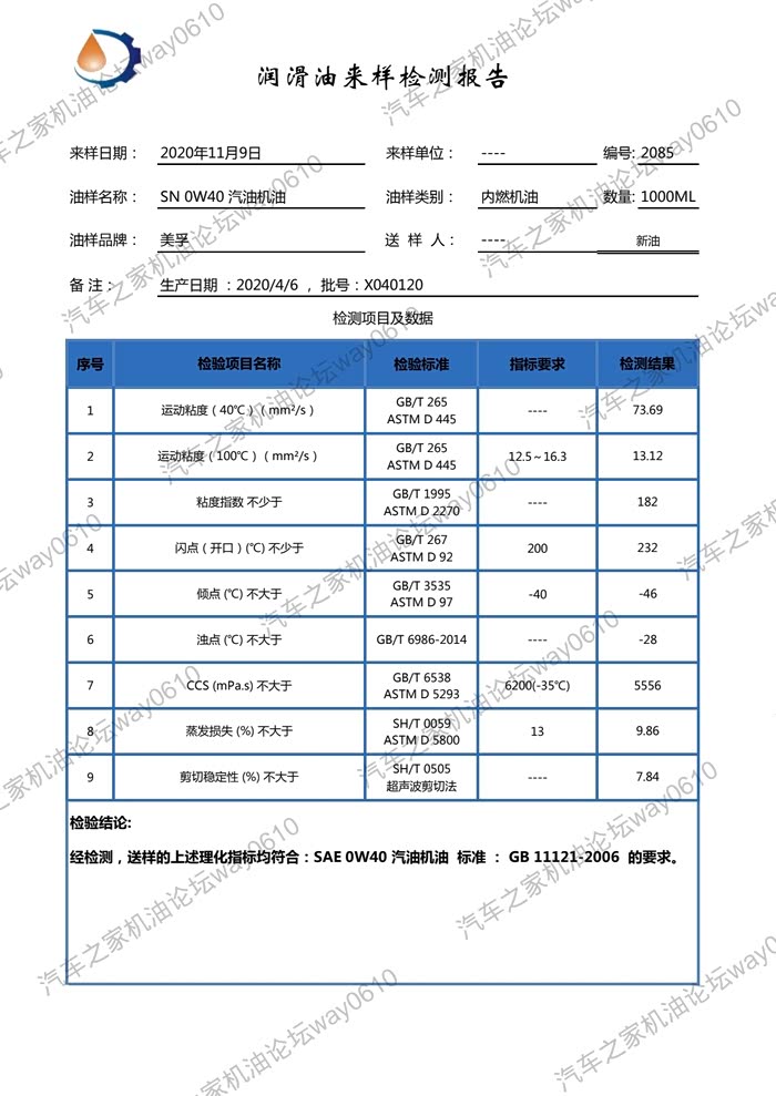

仍然用“行业标杆”国行金美孚0W-40做个对比

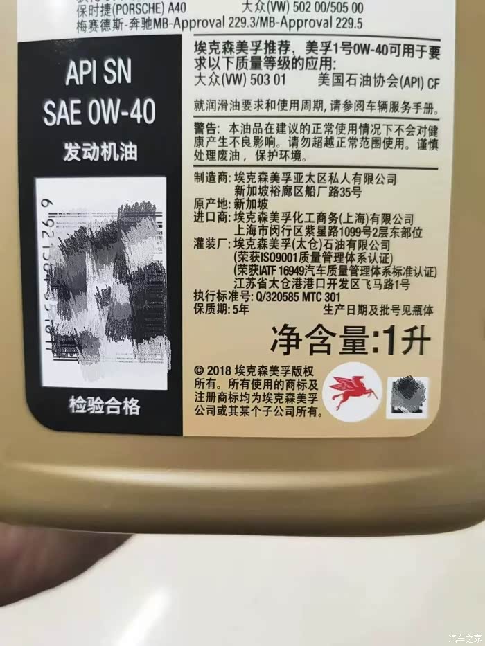

产地新加坡
国行金美孚0W-40实测数据
简单对比一下。
1.100度运动粘度,高德14.24,金美孚13.12,高德粘度较高。
2.40度运动粘度,高德69.71,美孚73.69,40度运动粘度高德更低一点。
3.粘度指数,高德214,美孚182,因为高德的40度运动粘度更低,所以粘度指数更高,属于高粘度指数配方,优点是粘度随温度变化更小,粘度稳定性更好。
4.闪点,高德222,美孚232,美孚更高,闪点是机油蒸汽遇明火时发生闪燃的温度,当粘度相同时闪点越高的油对减少机油消耗会有帮助。
5.倾点,高德-53,优秀,美孚-46,一般。
6.浊点,高德-34,美孚-28,浊点是机油持续降温过程中出现混浊时的温度,浊点越低说明基础油越纯净,抗氧化能力越强,两款油都是PAO+GTL配方,浊点都很低,基础油都很不错,高德的PAO含量应该更高一些。
7.低温动力粘度CCS,高德4348,美孚5556,低温动力粘度越低,在极寒冷环境下冷启动时受到的阻力越小,冷启动越顺畅,高德比美孚低1200个单位,冷启动性能更好,低温性能更好,当然美孚也够用。

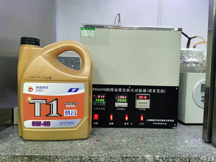

8.蒸发损失,高德10.03,美孚9.86,蒸发损失是将机油加热到250摄氏度持续一小时蒸发掉的质量百分比,蒸发损失越低对发动机各个部位的污染越小,同时对于一些发动机机油消耗也会更少,两款油差不太多,美孚略低一点点。
PS:结合蒸发损失和CCS可以看出一款油的基础油质量,高德和美孚的蒸发损失相当,但高德的CCS要低很多,所以高德所采用的基础油质量更好,如果高德把CCS调配到金美孚相同水平,在相同的成本下,蒸发损失就会更低,这是鱼和熊掌的问题,看调配工程师是选择偏重高温性能一点还是低温性能一点了。

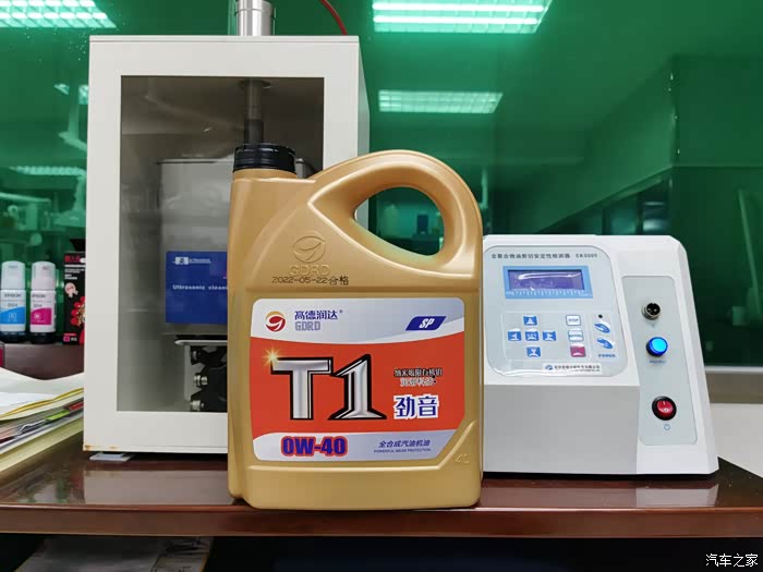

9.剪切稳定性,高德9.18,美孚7.84,剪切稳定性简单点说就是机油的粘度保持能力,数值为降幅百分比,越低粘度降幅越小,粘度降幅小,动力损失就越小,保护性以及长效性都会更好,美孚的抗剪切能力更强。
高德粘指剂被完全剪切失效后粘度为:14.24-14.24*0.0918=12.93。
美孚粘指剂被完全剪切失效后粘度为:13.12-13.12*0.0784=12.09。
高德得益于粘度较高,剪切后粘度仍然更高一点。
通过实测可以看出,高德劲音T1 0W-40这款油,100度运动粘度较高,很适合机油消耗较高的车辆使用,40度运动粘度较低,冷启动性能优秀;浊点很低,机油纯净抗氧化能力强;低温动力粘度CCS和倾点很低,低温性能优秀;唯一缺点抗剪切能力一般,不如金美孚,但得益于100度运动粘度较高,粘度损失后仍然较高。通过实测的9项指标综合评价是一款优秀的0W-40机油。抗磨性能没测四球磨损所以水平未知。
