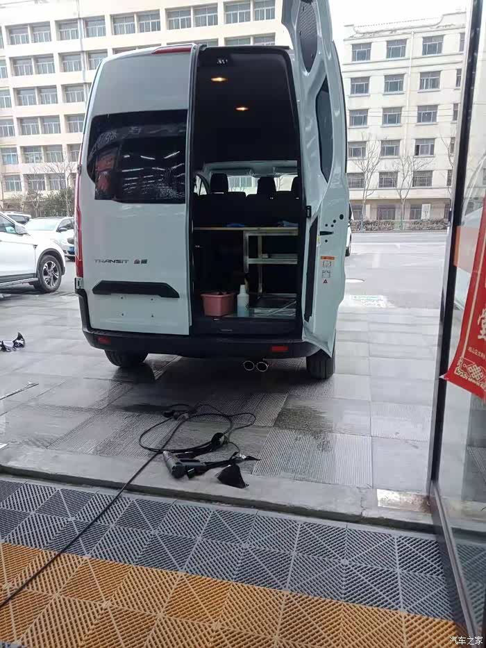

考虑到公司日后用车拉货,没装那些木地板之类的,也不好打理,个人认为地板胶足矣。
两个架子花了200大洋,高度60cm,加上乳胶床垫高度正好玻璃下15cm。
根据实车尺寸定制了一个乳胶垫,下面的储物空间非常宽敞,日后自驾游用品空间够放。
远处的背景最令我满意的还是那双排气管,小钢炮的感觉来了!

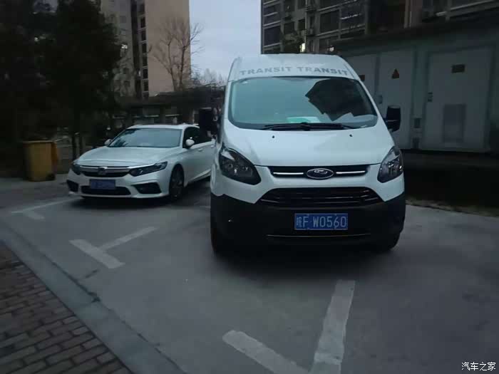

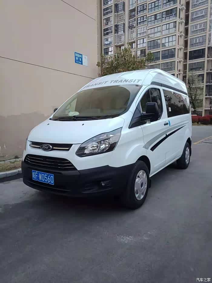

大家来看看外观加了哪些饰品,儿子起名小铁!饰品上身小铁瞬间变成了精神小伙!
铁轮毂听说是17款标配,果断加个罩子遮丑!

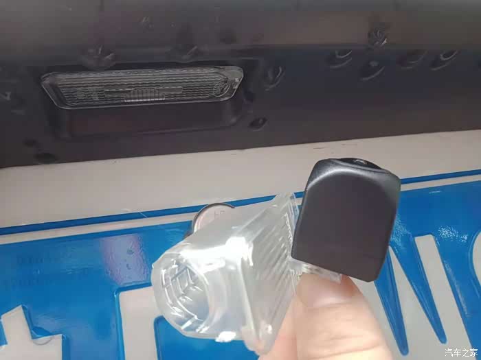

摄像头的安装需要拆的东西较多,动手能力差或者工具不全的不建议自己改装。
看着还行,实际模具之间的吻合度有待提高,摄像机的走线全部隐蔽。
自己动手更改了中控大屏与倒车影像,前后花费了2个小时,手指头磨得生疼
