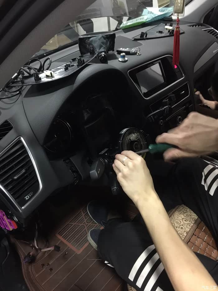

小伙计拆中控及中间手台中。
中间手台拆光光。
拆下的中间手台。
后出风安装完成图。
拆方向盘及油丝。
副驾驶储物箱也拆下来了。

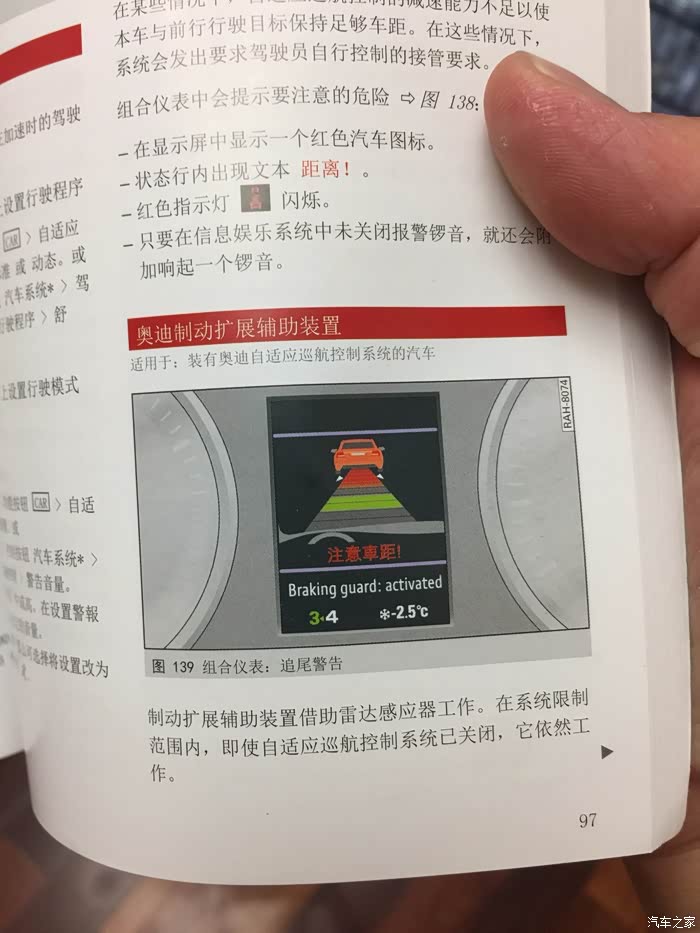

2、关于时速30KM以下的奥迪制动扩展辅助装置。说明书上说是在非巡航状态,即ACC关闭时,奥迪制动扩展辅助装置也会起作用,在车距过近时发出警报,但我现在改装完没有这个功能,在说明书说的设置选项中也没有这个选项,问了老板,说是要加装MMI系统才有这个功能,要1万多块,**!又不早说。结合上条,所以现在我的ACC就是阉割版ACC了。

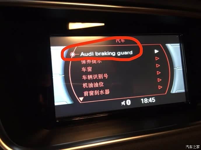

PS:经过几个月的使用,证明这个设置就是第三条第1点中多出来的英文设置项,而且确实在ACC关闭时,高速接近前车会报警,但感觉也没卵用,几乎快贴上了才报警,如果等报警了再刹车,等着修车吧!我是因为强行并线,挤入侧方车道两车之间,然后自己已经主动刹车了,这时这个辅助系统因为距离近了才报警的。可能我所在的是小城市,速度开不快,如果是在快速路上,可能前车突然急刹会报警吧。
我自己估计:自适应巡航系统和制动辅助扩展系统是两个系统,这次安装ACC只刷前者,没刷后者,所以下图中的设置里也没有对应选项,而不是什么MMI系统的关系。但无处考证,请广大车友赐教。
这个就是制动辅助扩展系统的说明,在ACC关闭时也可起作用。
