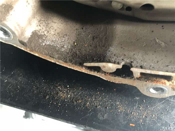

这是抓拍的我的变速箱内部流落出来的一些粉末,咨询了一下维修师傅别人的这款变速箱是否有这种现象,当时师傅们就给我讲了一些这个变速箱的一些常见故障,一般就出现在双离合上 ,还有一个是在变速箱电脑上,希望大家都能看到,避免你的变速箱损坏的像我这款变速箱这样严重。具体故障现象继续往下看。
变速箱总成拆下后有许多粉末,不用问维修师傅我都知道我的这个变速箱肯定磨损较严重的那种,维修师傅这就准备给我的变速箱进行检查,查看我的变速箱故障原因,先进行拆卸的就是我的变速箱干式双离合。
