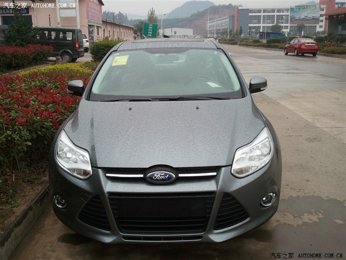

订车是没有现金优惠,送全车膜和原厂导航。车膜已贴,装导航时不带相机,只用手机拍了几张。先试用几天,现上使用体验。
新新的车。

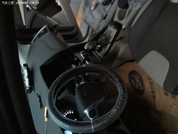

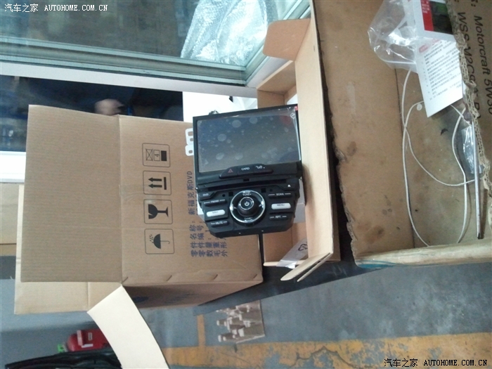

拆下原机头。
原厂导航

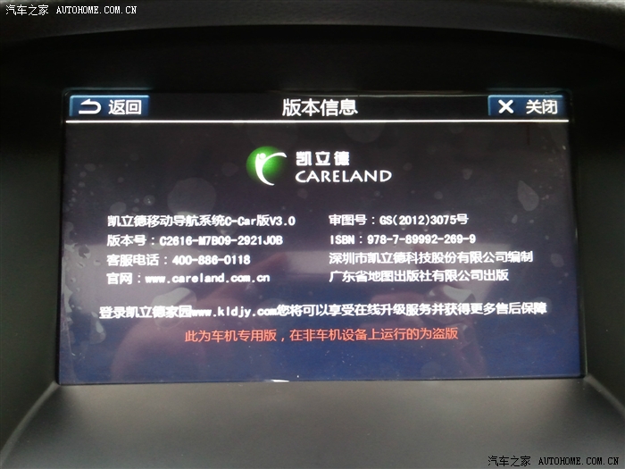

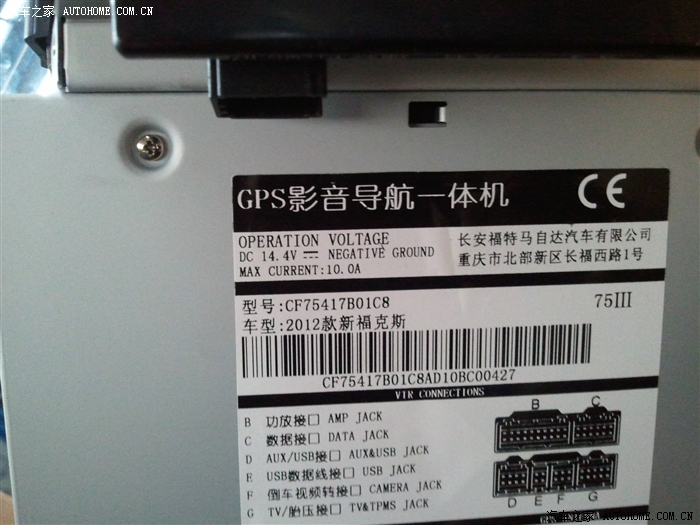

怎么和其他的不一样,看标签。
使用界面
先发这几张,过后继续发使用情况。
2012-11-15
简单使用了下,刚好厂家来了技术人员,咨询了几件事。
这台导航是长安福特马自达专配新福克斯的,上面有图为证。生产厂家为飞歌,不是徐港喔!

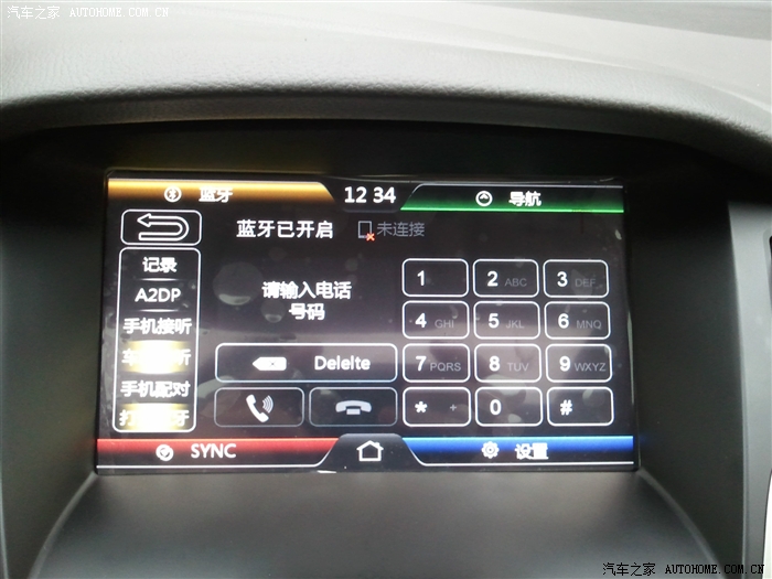

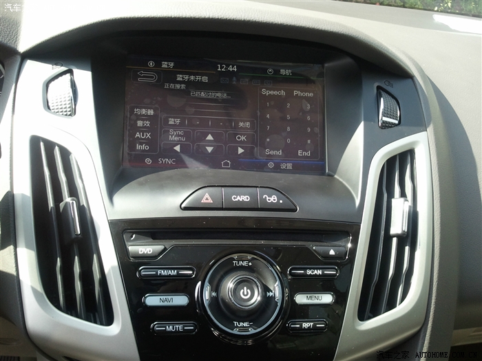

1.完整保留原车的sync功能。实话说原车的sync很好用,为换个导航而导致部分功能不能使用也太不划算了。新福克斯的sync功能是在行车电脑里,这台导航装完后,刚打开电源,正好手机来电,直接用它接的,还没来得及设置呢。上面的使用界面上有sync图标,就是用来直接使用原车里的sync功能的,用手机搜索显示“sync”。蓝牙图标是导航自带的,手机搜索显示是“DVD”。也就是说本机有2个蓝牙,都可以用,不过我是只用sync,蓝牙关掉了。

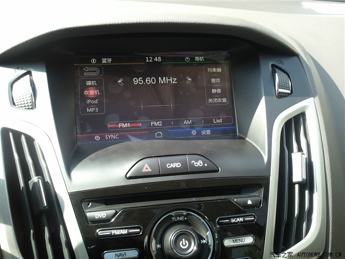

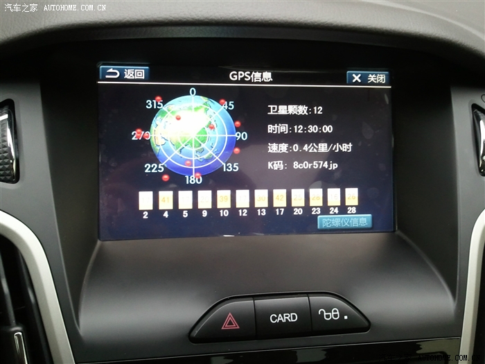

2.导航搜星是秒速,基本上开机画面出来就定位好了。导航软件是凯立德,地图是10.30的,真正热腾腾刚出炉的。地图卡外置,就是双闪灯和锁车开关中间的位置,不过4S店说地图卡加密,不能换卡(有待实验证实)。

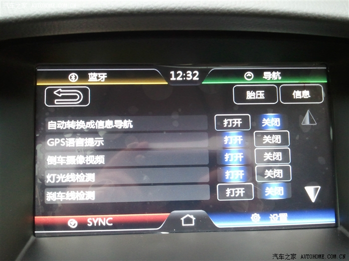

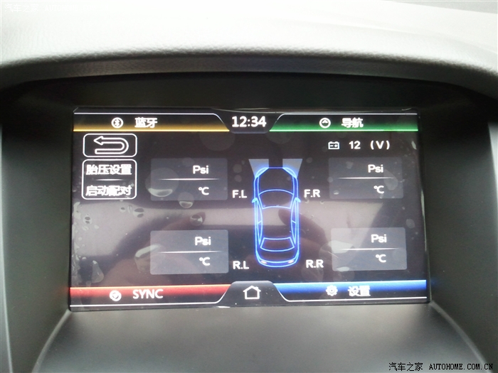

3.功能里有胎压监测功能,问厂家技术人员说配套的是铁将军,具体型号不清楚,但肯定是内置的,那种外置点烟器显示的胎压监测如智感700不支持。

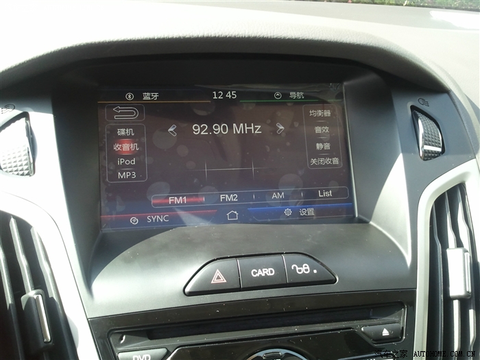

8.原车手套箱里的USB和AUX都可以用,同样可以使用sync功能声控播放的,但就是因为这个原因,会有下面的第一个缺点。

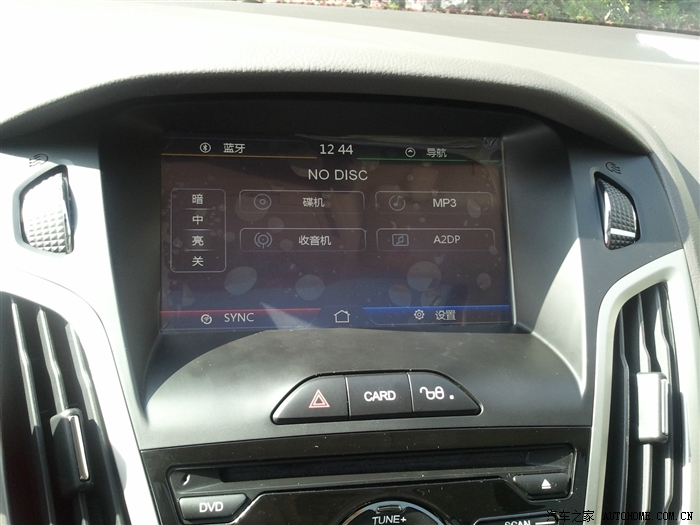

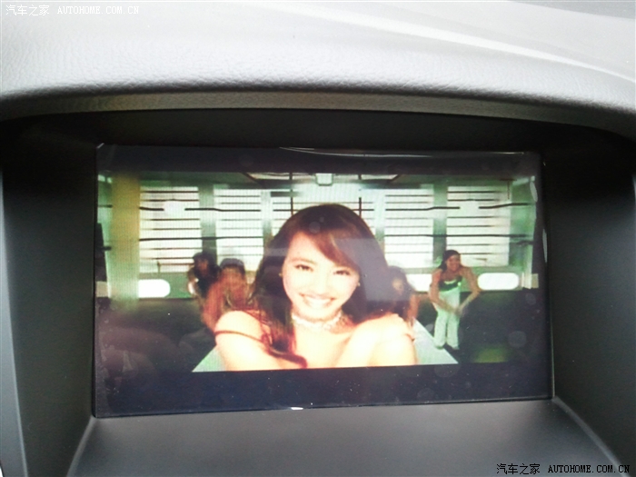

1.视频播放。因为连接手套箱USB不是直接连接而是通过网线,因些只支持音频文件,视频文件就别想了,接手套箱的U盘里视频文件根本就不认。导航里显示也有个USB,那个是直接接在导航上的,但专供车厂的型号没有留接口,so:要播放的视频文件只能是刻在光盘上在碟机是播放。据厂家技术 人员说支持格式很多,除了高清的都可以。(这个有时间去证实上图)

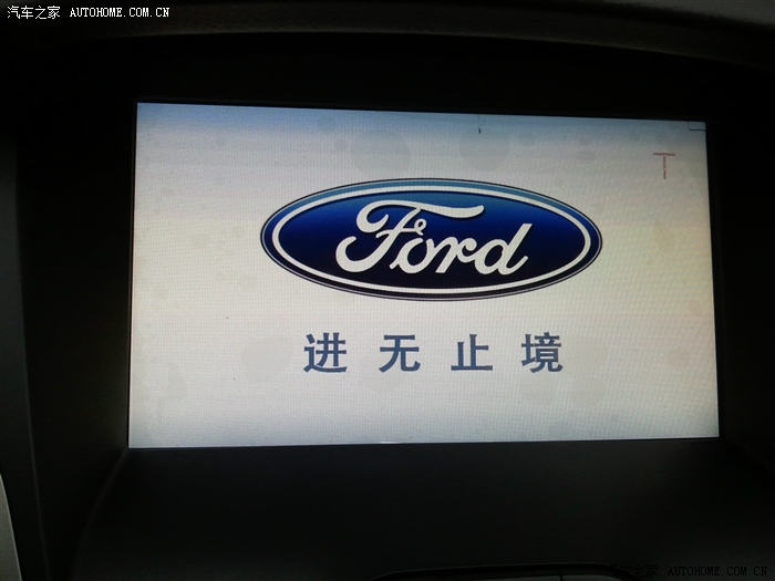

开机画面
视频播放画面-DVD碟

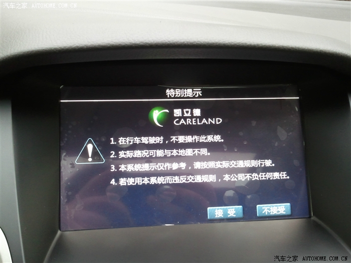

导航画面
雨天搜星,基本上开机就有,快。
胎压监测-没装,过过眼瘾
蓝牙-有SYNC,这个就不用了

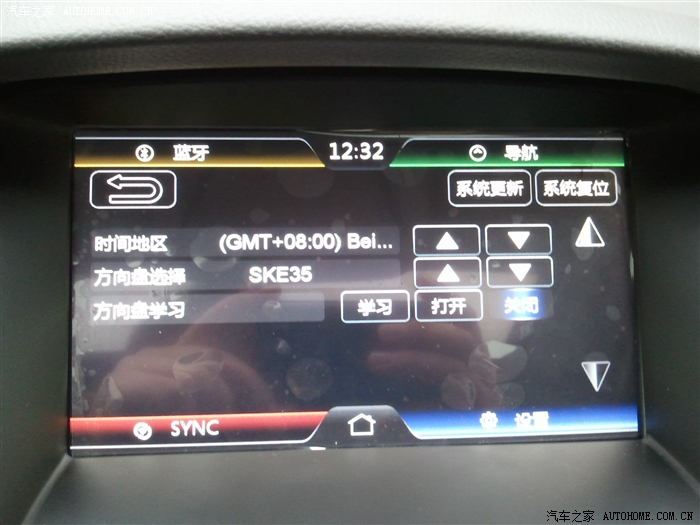

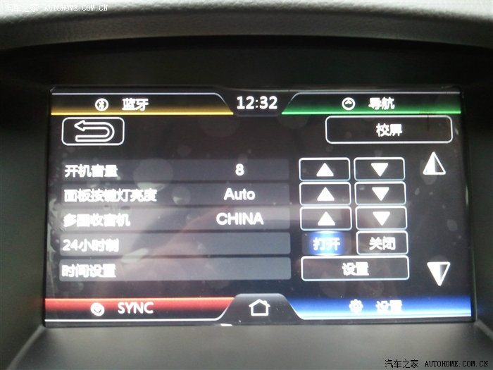

设置
专门刻录了一张DVD,内有各种格式视频文件有若干,放入碟机内直接不认,也不知是格式问题? 碟片问题?还是只能播放DVD和VCD影碟?有视频播放需求的还是选其它导航吧。这个只适合又想保留sync功能又有导航和倒车影像的那部分车主的需求。
