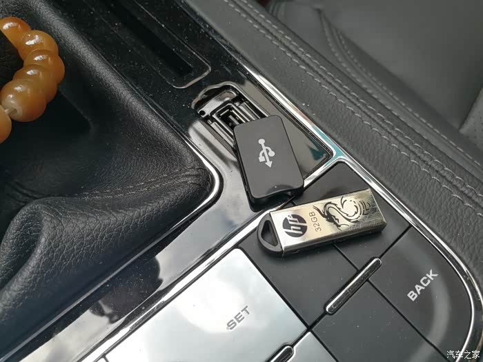

        整个升级过程只需要一个U盘,当然首先你得有文件资源,不然一切都是白搭
打开资源链接,下载文件
把下好的文件复制到U盘根目录中,复制前必须把U盘里的内容清空了再格式化一下
准备开干,教程也打印出来了,实际操作发现这个打印的教程有点乱套,还好楼主有点主见,不然就懵逼了
插上U盘

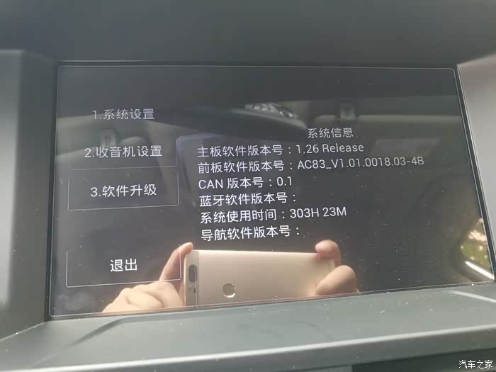

通电,这是旧版本信息

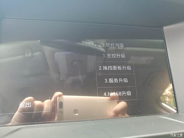

同时长按MENU跟NAV两个按键5秒钟
中控系统会弹出如图界面,再按软件升级

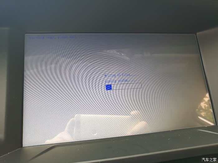

再点主控升级

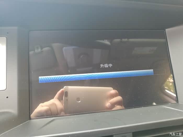

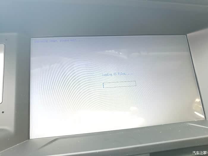

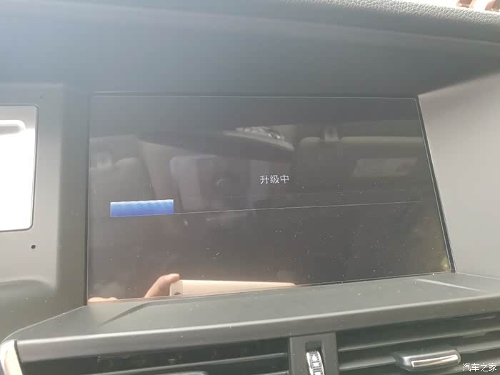

升级中
这个过程大概需要3分钟左右

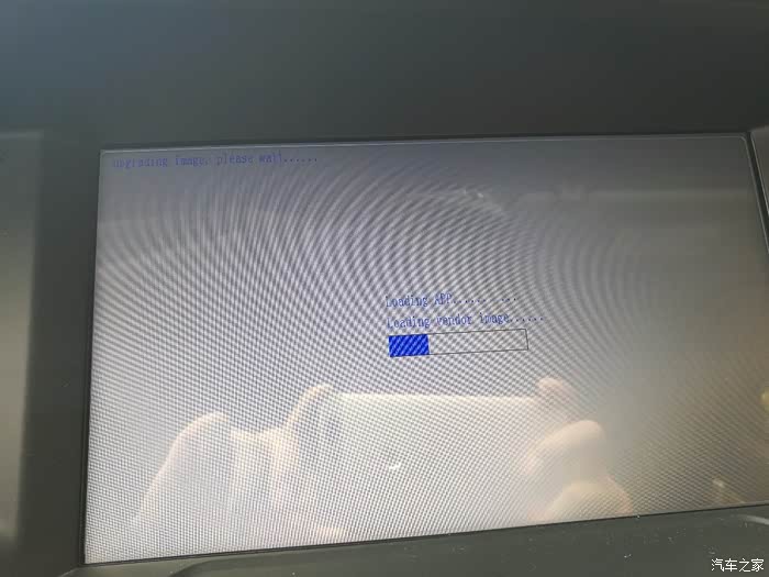

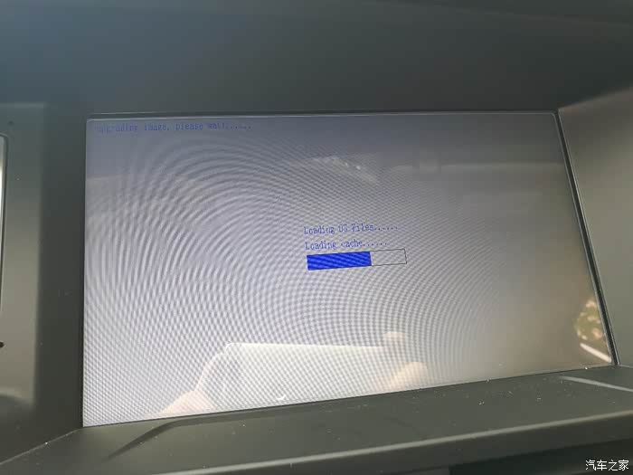

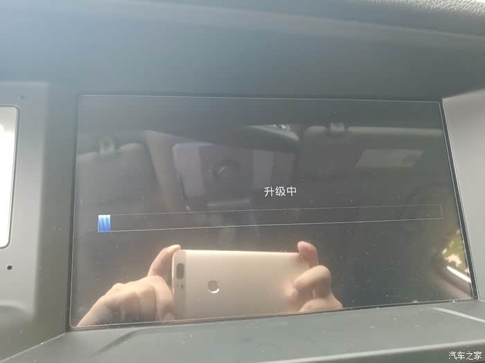

就快好了

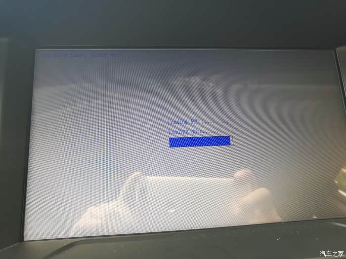

这个界面跟下面几个图片都是自动跳转的,也是升级过程中

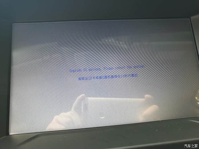

升级完成后会弹出这个窗口,系统会在10S后重启,在这个10S内必须拔出U盘,否则系统又会进入下一轮升级中,重复之前的升级过程
拔出U盘

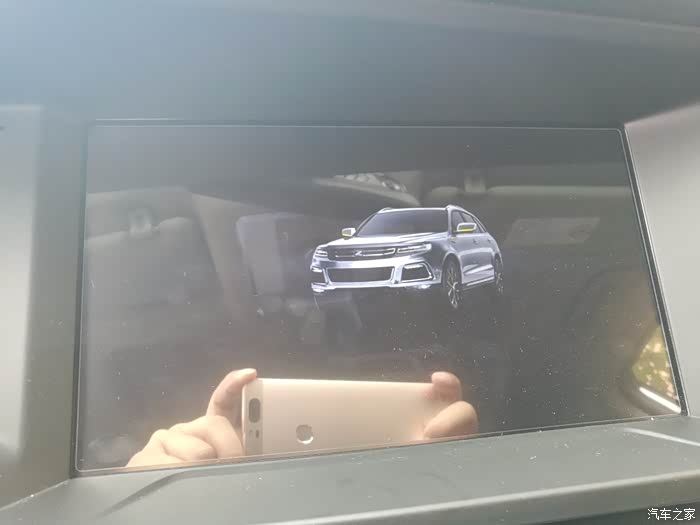

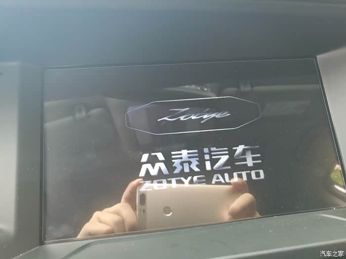

重启中,启动界面也变了,新的众泰LOGO
启动中,需要等待一两分钟

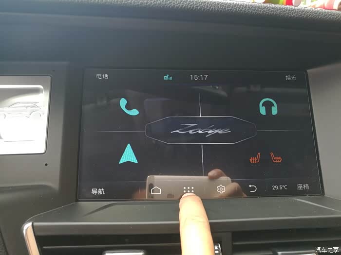

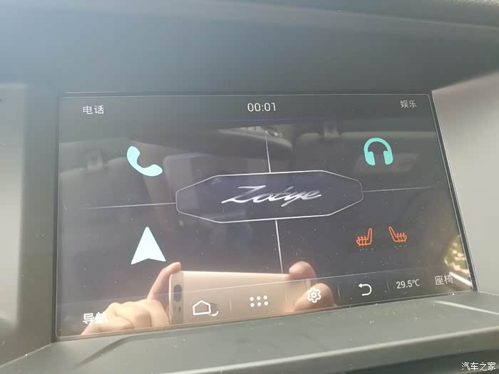

新版本主界面,是不是大变样啊

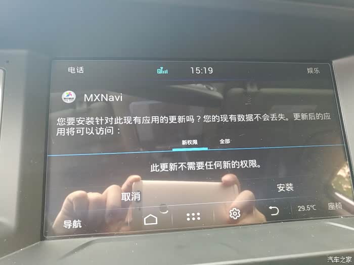

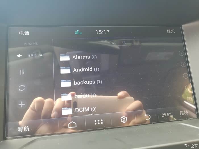

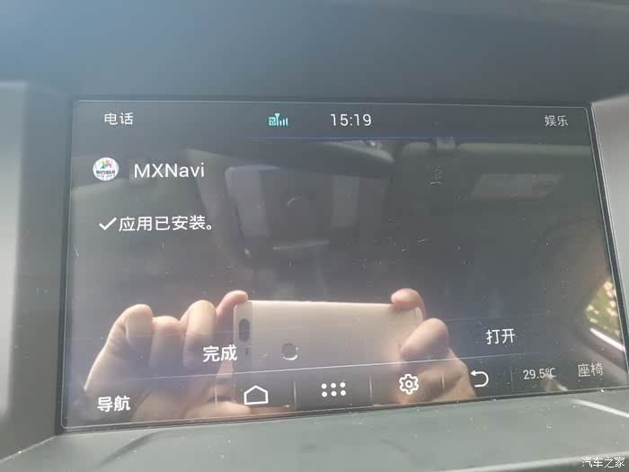

升级前就了解了升级完系统后, 美行地图需要重新安装,所以直奔文件管理,找到安装包安装

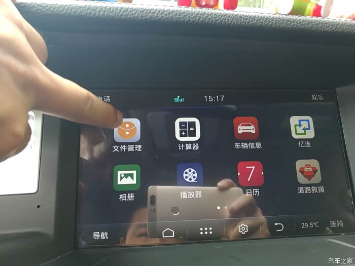

点开文件管理,因为拔出了U盘,只有内部存储时直接就进到了文件栏

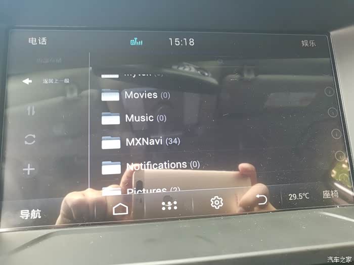

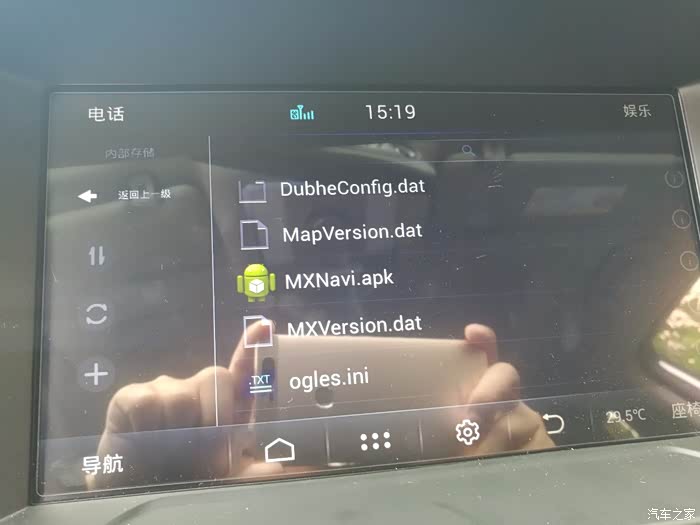

下拉找到美行地图文件夹MXNavi
点进去后再下拉找到同名APK安装包,就是图中的小黄人
点安装
点完成

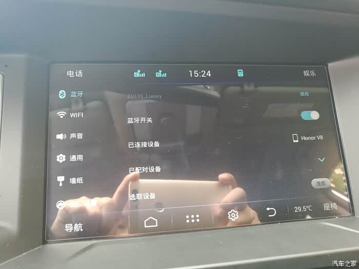

这是连接蓝牙

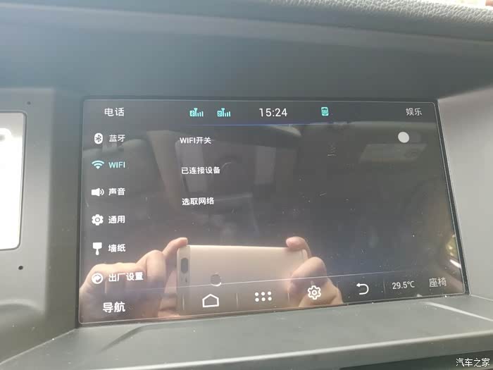

WIFI设置

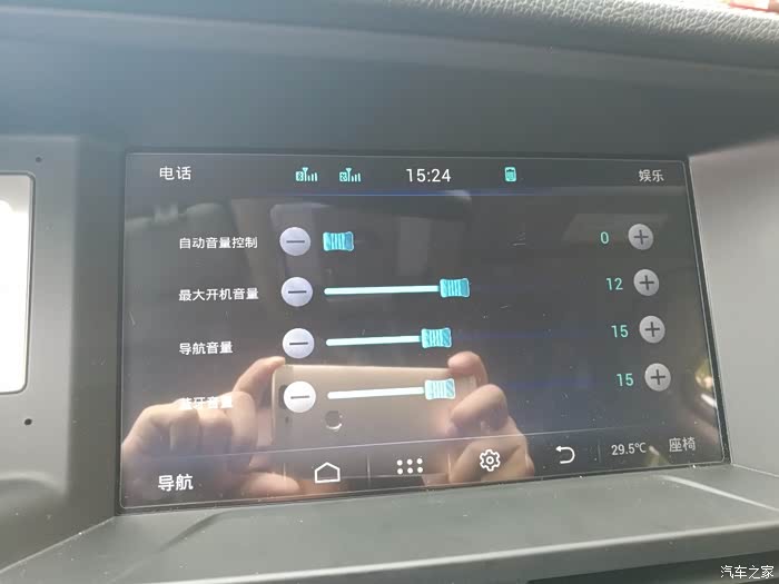

音量设置

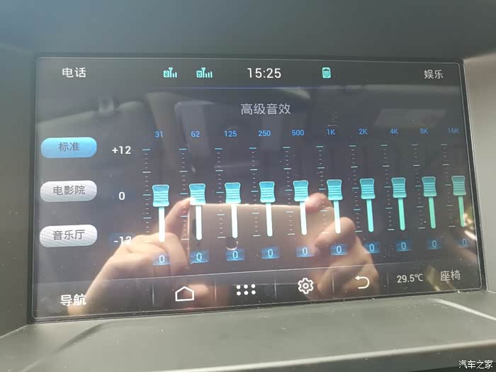

音效模式

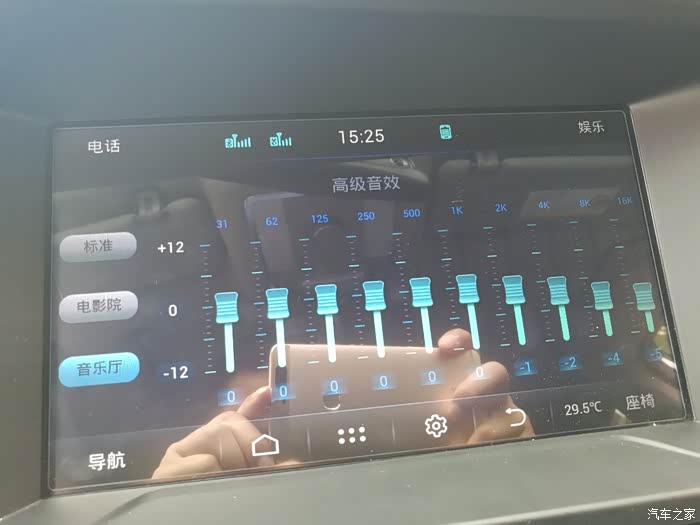

高级音效,三个模式可供选择,不支持手动调节,有点小遗憾
电影院模式
音乐厅模式

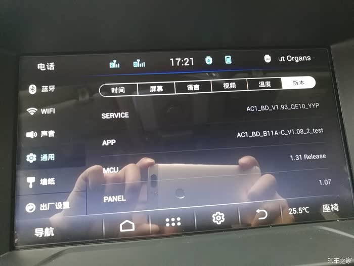

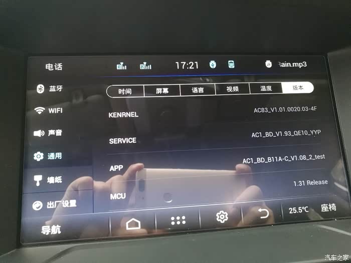

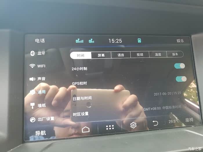

通用设置,里面有时间设置/屏幕设置/语言设置/视频设置/温度设置/版本信息
升级后版本信息

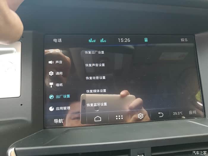

出厂设置

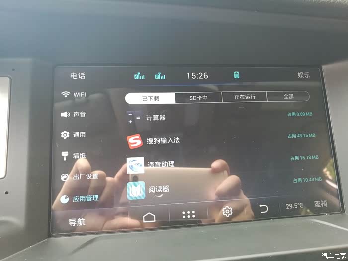

应用管理,点进去可自由卸载

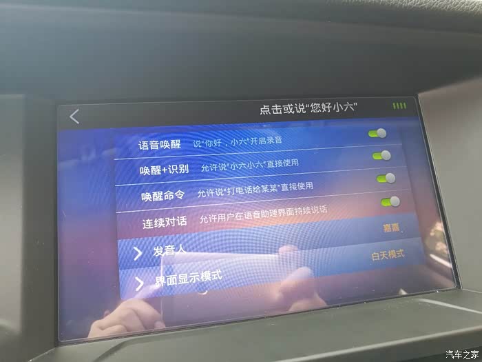

发现新玩意,语音助理
您好小六,试了下打开导航跟打开音乐,非常不错
