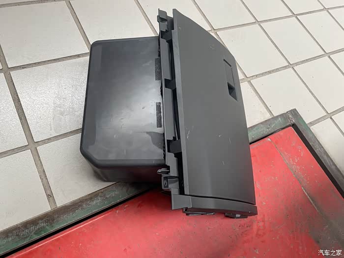

空调风机和空调滤芯在副驾驶的位置,一般很难拆,怪不得工时费那么贵

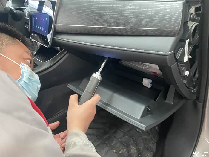

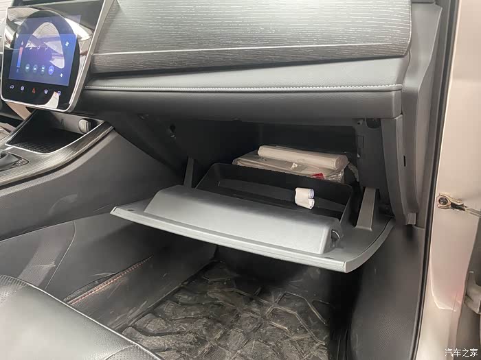

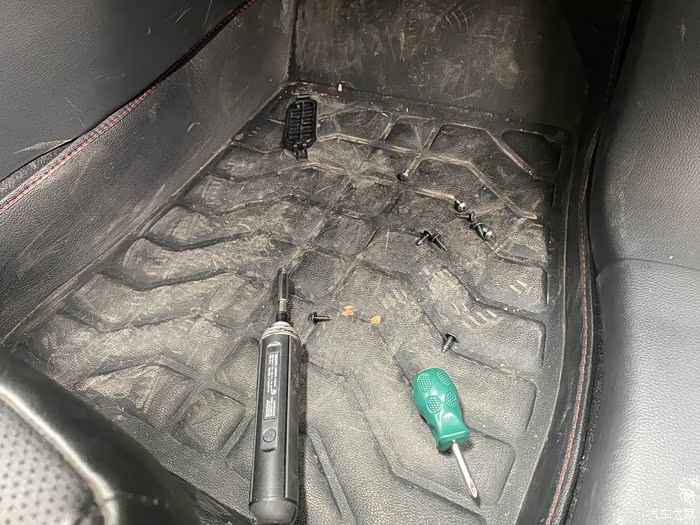

先是要把杂物箱给拆掉
师傅几分钟搞定,专业的人还是干专业的事啊

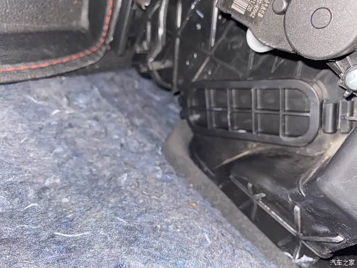

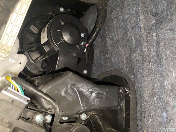

空调的风机在侧面,看着个头不是很大,但是有点空间狭小

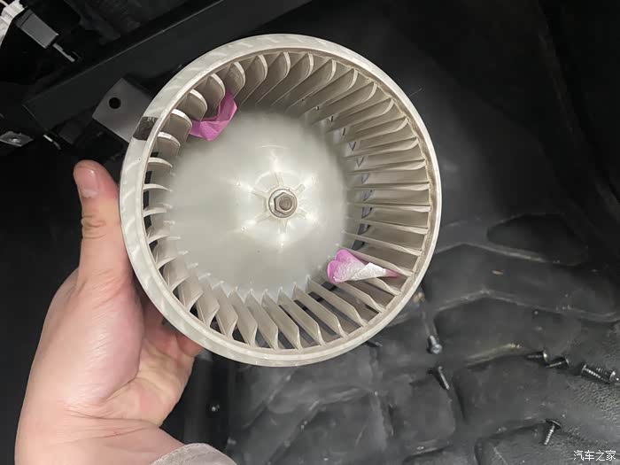

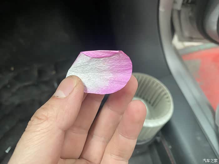

果真拿掉了之后发现里面有异物,
就为了这个两片纸屑花了我一百五十个大洋啊

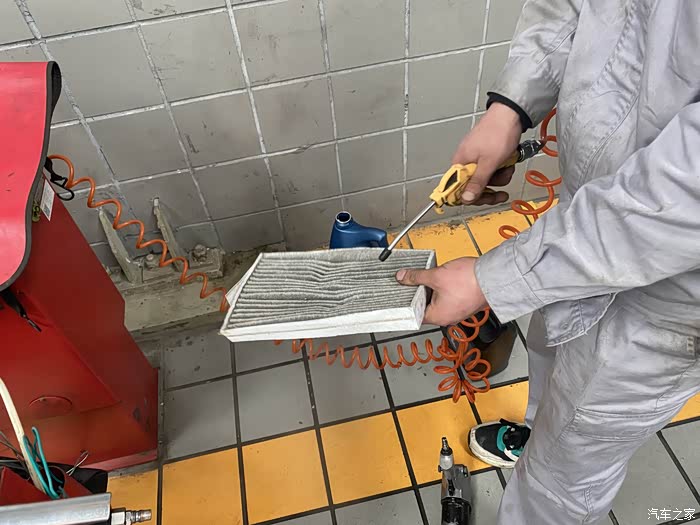

不过这次既然花了钱,肯定也要把空调滤芯给拿下来检查一下,免费的项目全部安排
这个是固定空调滤芯的盖子
需要拆掉很多的螺丝和盖子

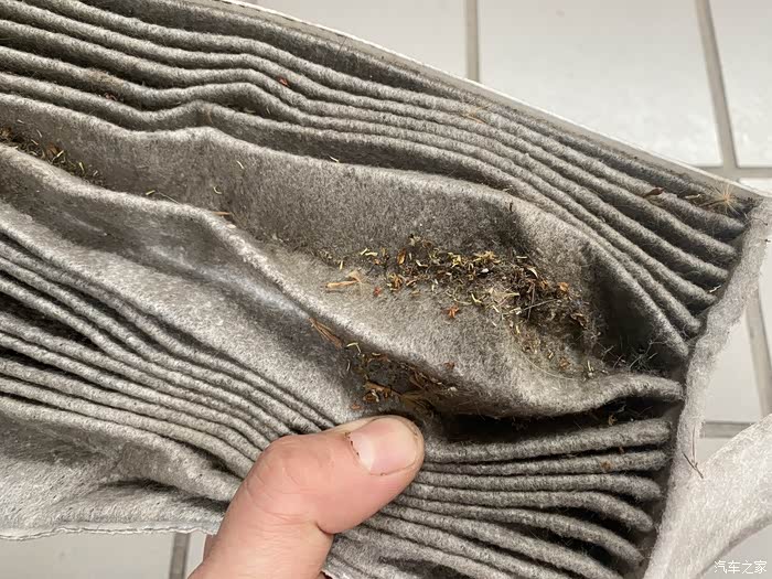

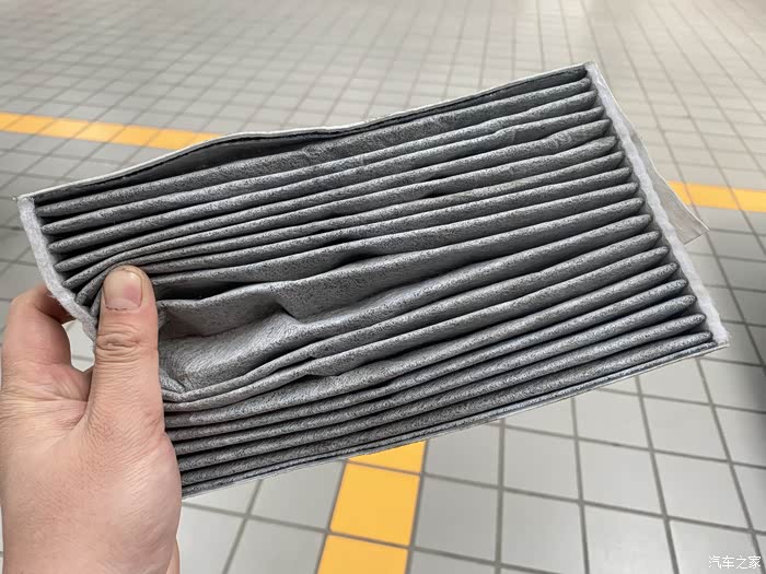

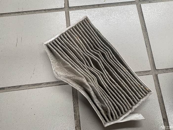

这空调滤芯才跑了八千多公里就这么脏了,以后绝对不能再开外循环了。
这一个滤芯也要一百多元,还是保养的时候在换吧,以后不开外循环,这次吹一下在更换吧

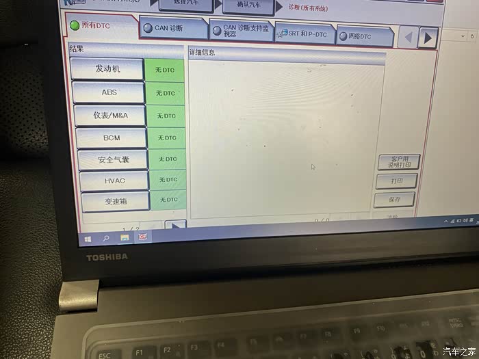

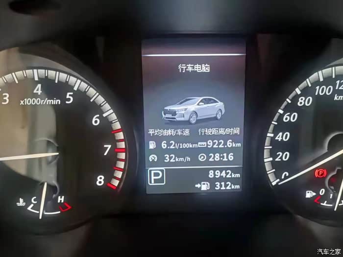

最后电脑检查一下,没有故障,为接下来的旅程可以放心开了

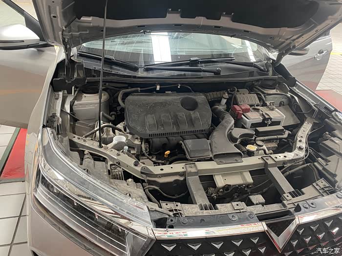

发动机舱你们平时也都定期清理吗,老司机给点评论建议,这么脏对发动机有影响吗
最后在说下这次的总共花费:消费一百五元,拆了空调滤芯和风机,最后又送了室内杀菌,机舱清洗心里还算平衡吧,这次教训希望能给车友们一些帮助,不要在开外循环了,切记切记切记。。。
