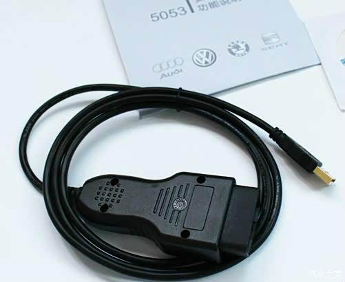

让你们久等了,本来没打算买5053线,因为刚买车不久本地车友就帮助刷好了几项常用的隐藏功能,但本人太能折腾,60元咸鱼上收了个RCD510加强版带倒车影像,可是有通病,就是挂倒档并不一定每次都能出影像,LD还总拿这个说事,得,换RNS315吧,于是380元在咸鱼上淘了台途观拆车件,15年年底的还挺新,可是这RNS315的好多功能都要用5053开启,买一根线慢慢研究吧。以下是使用vcds12.12.0调出的功能项及截图,供大家参考。

注意:由于网上买的5053线(价格在80至千元不等)基本上都是山寨线,什么所谓的镀金镀银的都是宣传噱头而已,个人认为没有多大关系,现在VCDS的最新版本为15.7.1可兼容一般,12.12.2支持更多的模块。
准备工作:将钥匙插入钥匙孔,打到倒数第二档ACC;VCDS的安装就不在赘述,比较简单,一路下一步即可。
安装驱动:我电脑使用windows10 64位,安装软件时已安装好驱动,只要将5053线缆的USB端插入电脑的USB接口,将OBD接口插在车辆方向盘下的紫色接口内,OBD接入方向为有指示灯的方向面向自己。

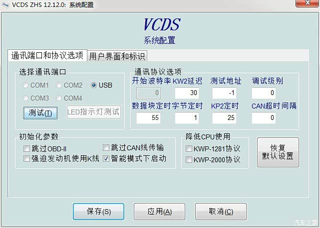

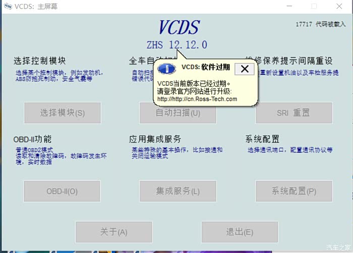

打开软件显示“软件已过期”不用管它,点击“X”关闭即可。

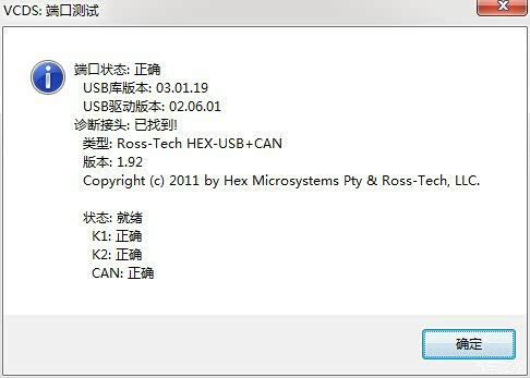

然后进行线缆连接测试,单击“系统配置”然后点击测试即可,5053通讯灯会红色与绿色闪烁证明正在通讯。
测试成功出现以下界面,然后点击“确定”后保存。

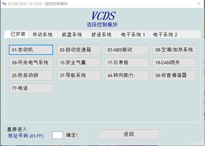

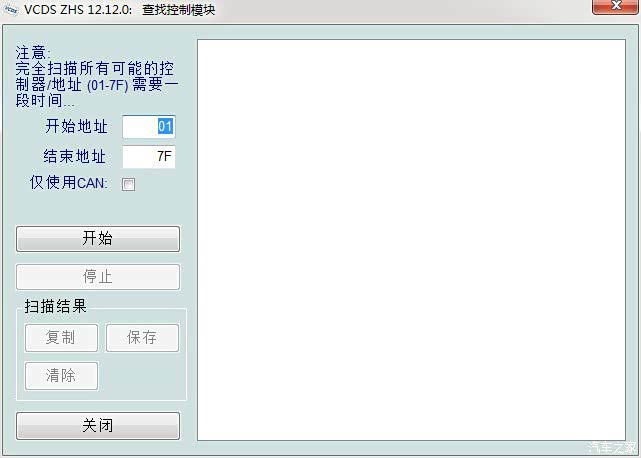

接下来做的一步非常重要,备份原车原件编码,单击“集成服务”点击“开始”,软件开始按照从“01”-“7F”地址读取原车信息并显示,因为地址码为16进制,所以过程会比较慢,整个过程大概持续40-50分钟左

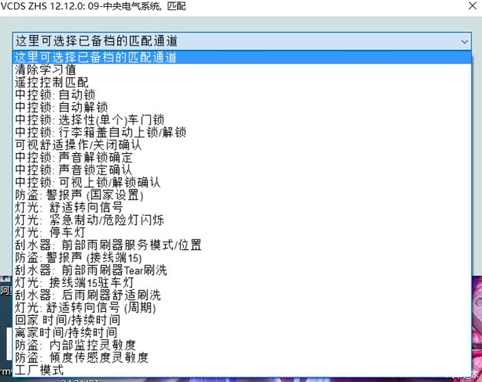

接下来正式开始调出隐藏功能作业,现阶段我刷出以下几个功能,会以此介绍起开启步骤:1、舒适性转向周期(小拨转向灯由闪3次变为闪5次)

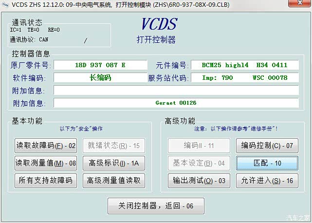

在“09中央电气系统”
选择“匹配-10”
在上拉菜单中选择“舒适转向信号(周期)
将数值由”3“改为”5“保存即可

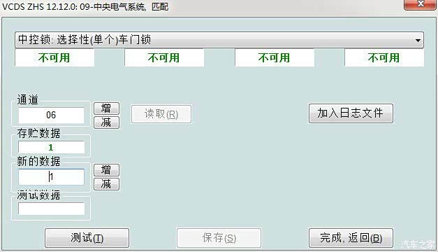

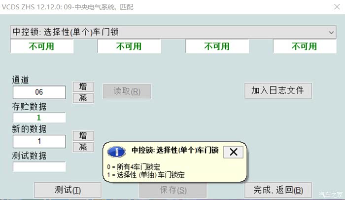

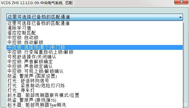

2、单门解锁(按一下遥控钥匙解锁只解锁主驾驶车门,再按一下遥控钥匙解锁解锁全部车门)
在“09中央电气系统”选择“匹配-10”,在上拉菜单中选择“选择性"单个"车门锁”
将数值由“0”改为“1”单击保存即可

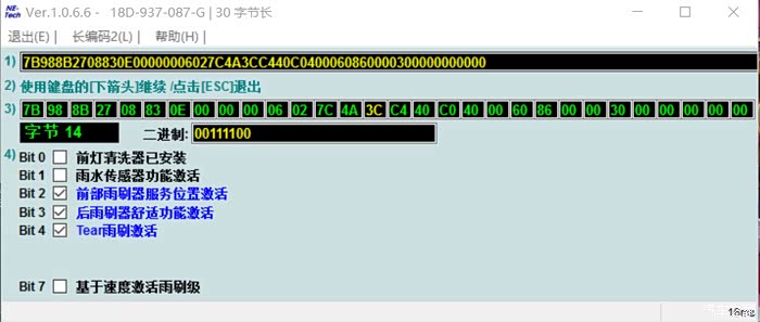

3、前雨刷刷泪珠 (前雨刷停止後过几秒多刷一次)

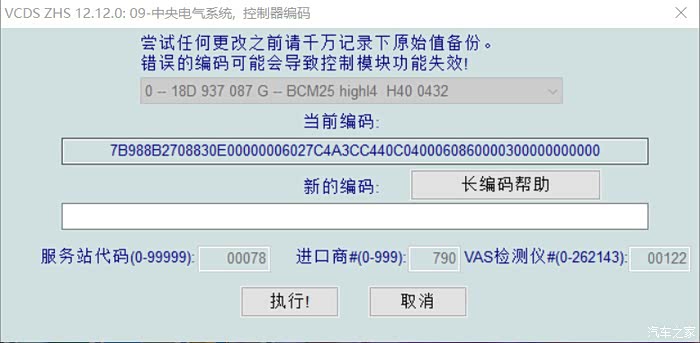

在“09中央电气系统”选择“编码控制-07”,选择“长编码帮助”
“字节14”中的Bit4 “Tear雨刷激活” 打对勾,退出后点“执行!”编码被接受即可。

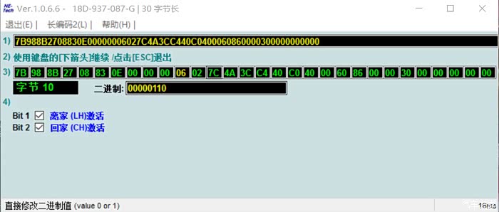

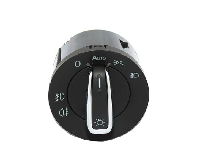

4、离回家功能(要有自动大灯才能开启,后装的天高模块也可实现手动开启)这个功能要分两部分讲,原装自动大灯的执行第一步即可,装天高模块的要设置离回家模式以及时间。
在“09中央电气系统”选择“编码控制-07”,选择“长编码帮助”“字节10”中的Bit1和Bit2 “离家(LH)激活”“回家(CH)激活” 打对勾,退出后点“执行!”编码被接受即可。
把开关Auto-0-Auto-0-Auto2秒内完成,此时小灯闪烁,此时可以设定大灯开启时间,最多60秒。此时离回家功能已经可以用了。

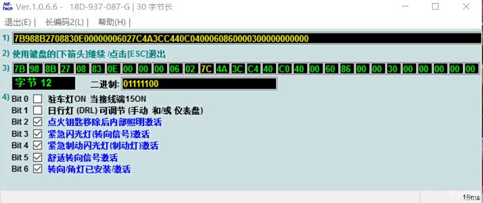

5、高速急刹车亮双闪(时速超过60公里时紧急刹车亮双闪直到刹车解除)
在“09中央电气系统”选择“编码控制-07”,选择“长编码帮助”“字节12”中的Bit3和Bit4 “紧急闪光灯(转向信号)激活”“紧急制动闪光灯(制动灯)激活” 打对勾,退出后点“执行!”编码被接受

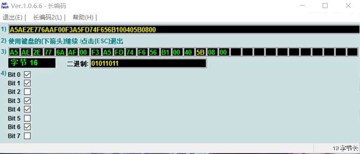

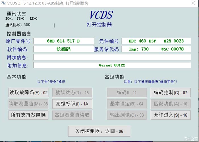

6、上坡辅助HHC(车辆在陡峭或光滑坡面上起步时,大约有3秒钟是在刹车状态下,从而使驾驶员从容由制动切换至油门踏板,只要车有这功能,不需要设置,一切是自动。)

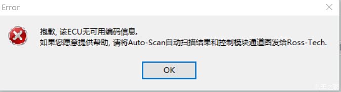

在“03-ABS制动”选择“编码控制-07”,选择“长编码帮助”
无可用编码,不用理他,关掉。
“字节16”中的Bit0 打对勾,此时会发现编码由以前的5A变成了5B,退出后点“执行!”编码被接受即可。

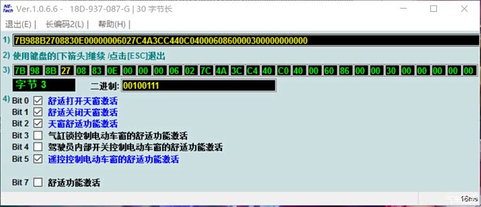

7、长按锁车键关天窗(不用插钥匙,在车外长按锁车键直到天窗完全关闭)
在“09中央电气系统”选择“编码控制-07”,选择“长编码帮助”点击长编码帮助后,点击“字节3”,按照以上选择“Bit”位,这个功能的使用方法是锁车时长按锁车键天窗自动关闭

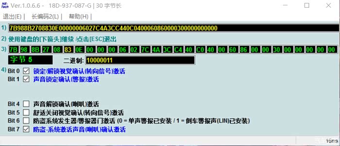

8、锁车音(锁车喇叭响1声,解锁喇叭响2声)
鼠标点击“字节5”字段,按照上图在相应的“Bit0”“Bit1”“Bit4”“Bit7”位打钩即可,然后单击左上角“退出”回到以上界面生成新的长编码,然后单击“执行”即可,成功会提示“编码被接受”,拔
建议“Bit4”不要打勾,因为开车门响2声很扰民的。

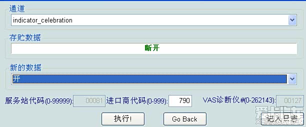

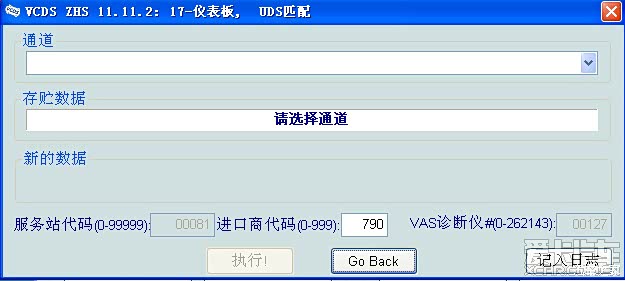

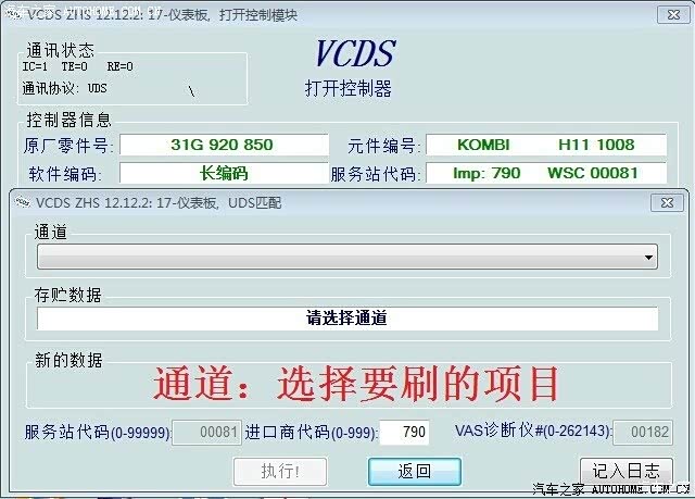

9、运动指针(仪表自检时指针指到最大再回零,比较炫酷)这个实在对不住大家,我的线进不去17仪表,只能借图了。在主界面点击 [17-仪表板] 等待刷新, 完成后点击 [匹配功能]按钮
弹出这个功能匹配窗口
弹出这个功能匹配窗口
通道里选择 { indicator_celebration }
新的数据选择 { 开 }
新的数据选择 { 开 }
然后点击 [执行],
这时会弹出一个小对话框, 点[YES],
会再弹出一个, 点 [确定]. 就完成了.
点 [GO BACK] - [返回] 回到主页面..

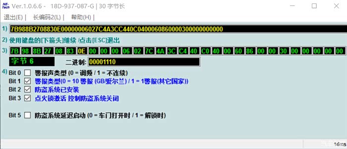

10、防盗系统激活(锁车后如遇到从车内开启车门车辆持续报警)
在“09中央电气系统”选择“编码控制-07”,选择“长编码帮助”点击长编码帮助后,点击“字节6”,按照以上选择“Bit”位

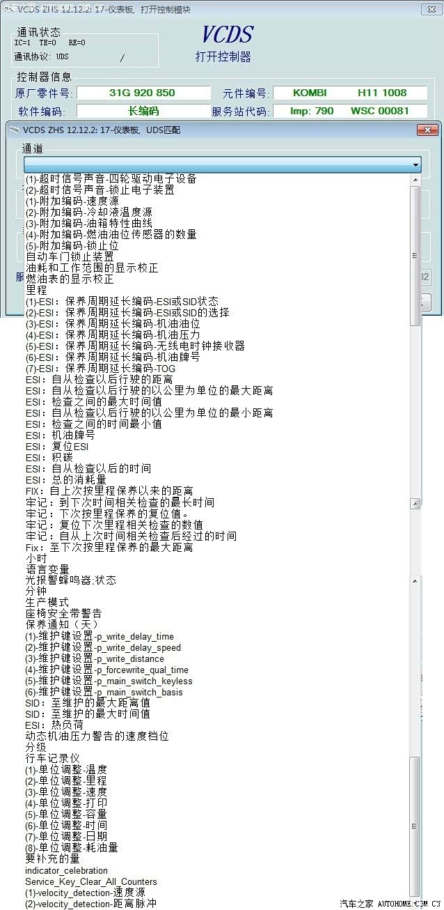

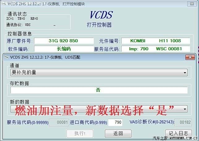

11、燃油加注量
进入17仪表,匹配功能。
找到(要补充的量)选项。
选择保存新的数据(是)点击(执行)
