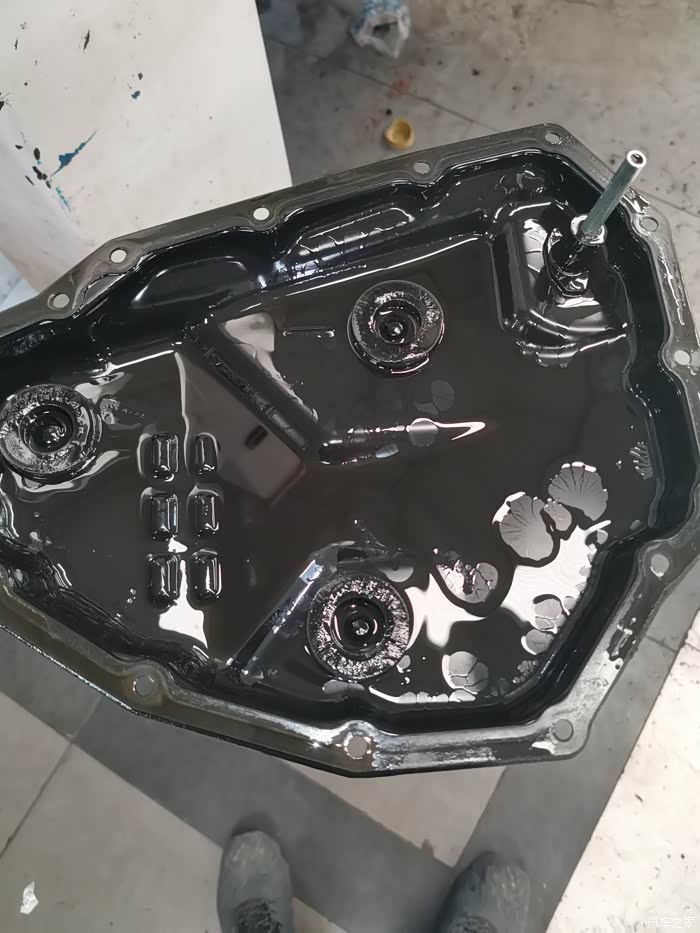

换完之后感觉换挡反应快了。车也有点轻快了,刹车再加速不用踩到2000转以上了。N到D挂档车不会抖一下,之前抖的挺厉害。但是低速呜呜呜的声音还是有。没在4S换,外面找的专修变速箱的店,4S有点坑,用了不到5L油就够了,溢流口出来油。纸滤芯没有换,师傅说纸滤芯没啥用,不装都没事。不知道真假。下次换油再把纸滤芯换了。一共花了400
修过一次电磁阀。但是4S很坑的把旧油加回去了。
磁铁还是挺脏的。
