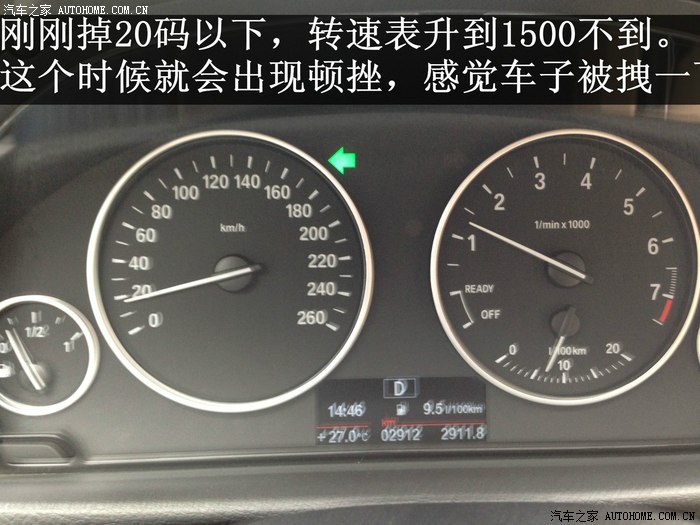

   大家好我是南京小石头2014,今年5月底购入华晨宝马320LI时尚型轿车(白色)一辆。新一代的宝马3系使用的是ZF8速手自一体的变速箱。但是在使用过程中,确实感觉到了很多朋友反映过的顿挫的感觉,我的车辆主要是在松油门(含滑行)降档过程中的顿挫情况,尤其是低速的时候感觉车子被人拽了一把(或者是点刹的效果)。使用过程中视频:

    D档位:松油门后时速降到20码左右,再换挡处(转速表跳到1500转并下落)的一瞬间,顿挫感出现。
    M手动挡为:手动调节至M4档位,自然降档,顿挫感出现在M3-M2的瞬间,也就是时速20码刚到,转速表由升之1500转速掉落的情况。
    N档位空挡滑行:降到反应的区间(时速20码上下,转速切换1500不到并回落)未出现顿挫感。
   总结一下,也就是确实存在这样的顿挫感,存在点是ZF的8速变速箱3档降档2档的切换瞬间,无论是自动模式还是手动模式都在这一点出现。而且这一点其实与动力回收系统和新车磨合没有关系,是变速箱的因素。4S店的维修师傅说这是关于1、汽车动力,320li是184马力,不是很足,导致滑行中不能抵消降档带来的阻力:2、汽车质量,关乎到形式惯性,师傅的意思也就是如果车重大一点的话,也许滑行或者低速就能抵消这种顿挫感(这个我不认可,惯性是一致的)3、关于ZF8速变速箱3-2档齿轮比的原因,造成了换挡的冲击和顿挫感(这一点倒是比较可信。)
