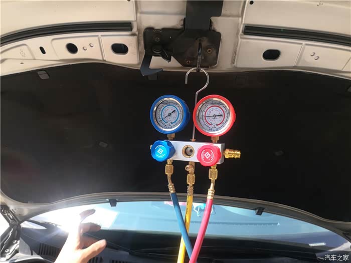

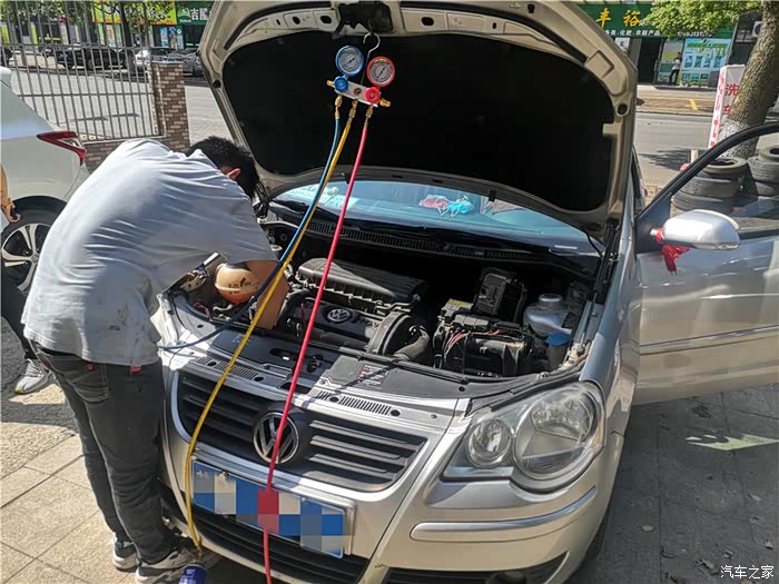

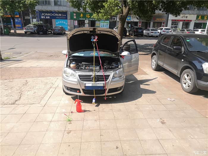

平时更换去的这家店,小哥按照流程,测下高低压压力。
按照小哥的设想,是缺冷媒了,所以想给我加冷媒。
实际测下来,在正常范围内。当然啊,我自己测过了,正常范围内,不然我找别人干啥。

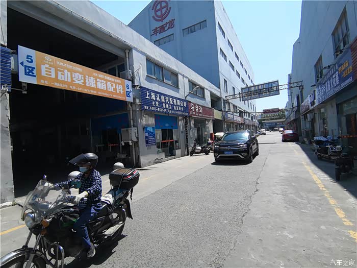

跟某宝老板沟通,发现老板很专业,联系了在上海,考虑到这个专业的东西,买回来本地修理店不一定会维修,所以驱车前往,150多公里,开了2个小时。

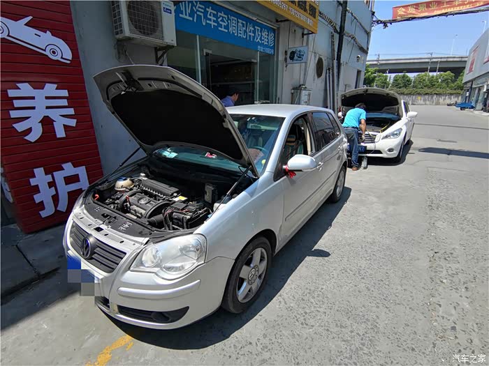

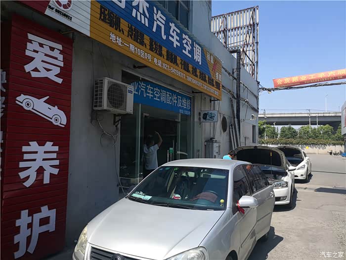

实际在上海闵行区的郊区,一个汽配城内,老板是专业修汽车空调的。

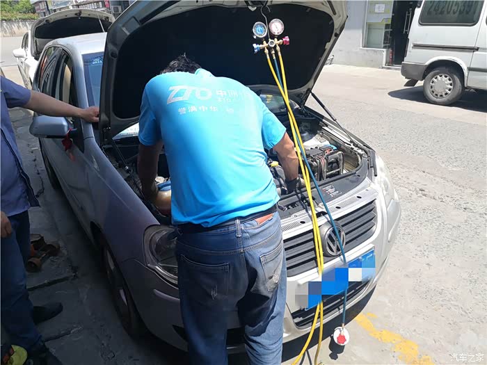

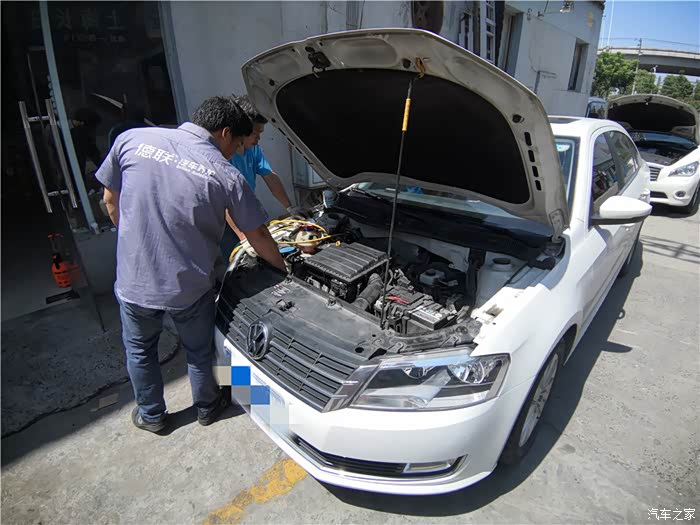

这时候已经在2辆车在排队了,这辆白色朗逸是杭州车友,驱车200多公里慕名而来,很快老板就帮他修复,冷气逼人,车友很满意。

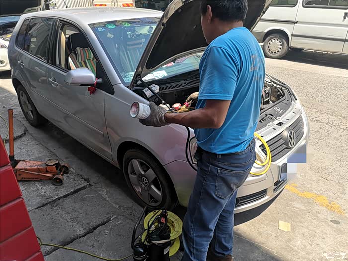

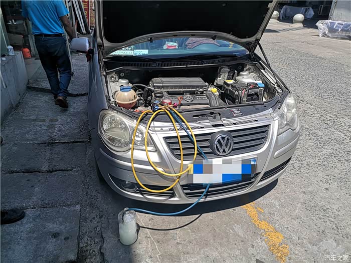

轮到我了,跟老板描述了下故障问题,他的意见和我一致,电磁阀,他说更换很多大众车的电磁阀了,感觉是这个车的通病。更换之前先把冷媒放掉。

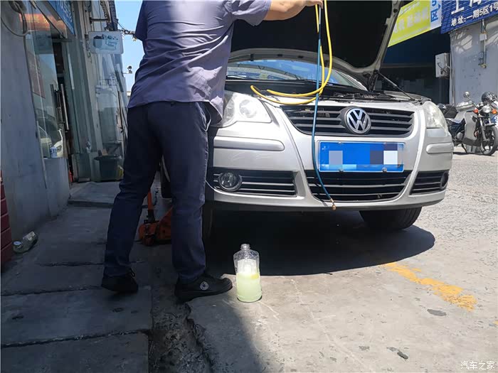

冷媒通过瓶子里这层水过滤,一来过滤,二来也看下冷媒是否干净,如果发黑,可能冷媒已经变质,并损坏了压缩机。

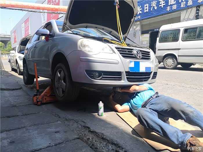

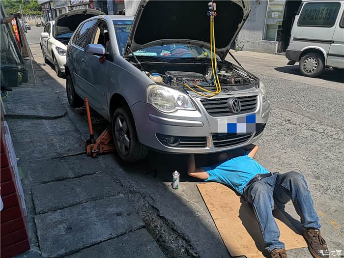

只顾跟着老板沟通了,谈天说地说车子,另外一个师傅几分钟把电磁阀拆了下来了。

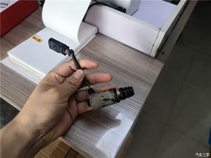

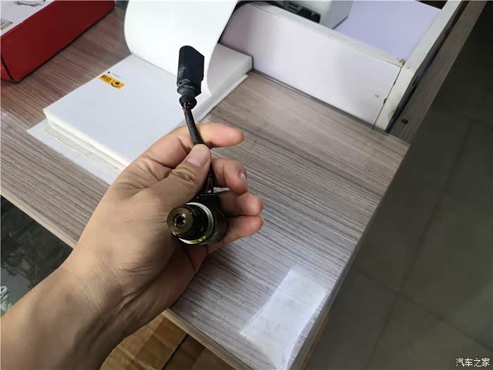

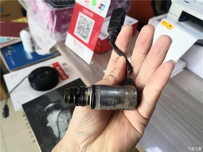

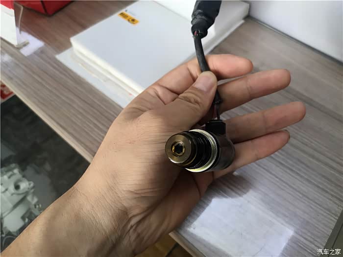

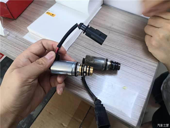

就这个小东西,控制空调压缩机的工作。
外观是看不出什么问题的。
除了有点旧,看不出什么。

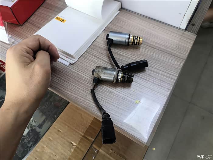

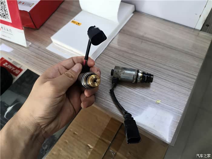

老板看了我拆下来的电磁阀,说还是原厂的,用了12年,不错了,给我找来了原厂的,让我进行对比。
其实也看不出什么,无非就是看看标签啥的,对于他们业内人士来说,如果有意造假,不是我等可以看出来的。
不过我过来,一方面是为了学习,另一方面也是出于信任。

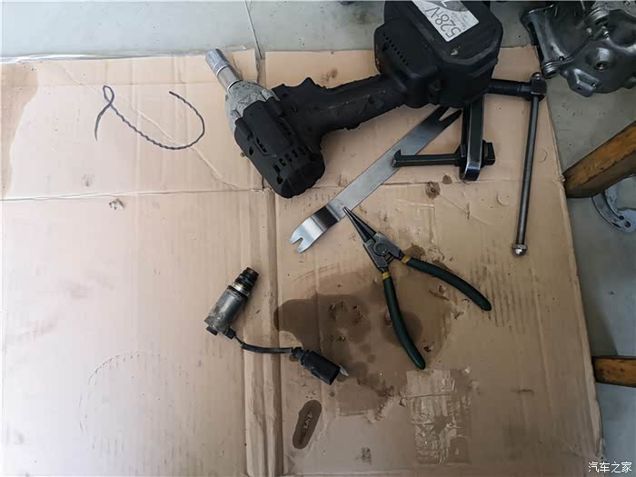

原来我以为要上举升机,实际师傅顶起一边,轻易就可以更换,熟能生巧,做的多了。
电磁阀上有皮圈密封,外面一个卡簧固定即可,很简单。

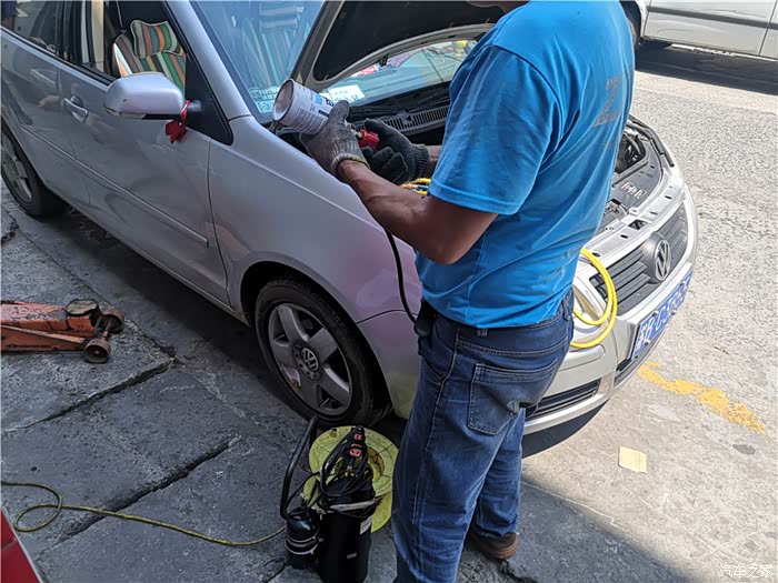

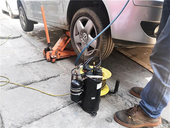

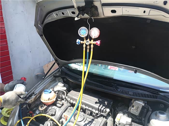

安装完毕,需要抽真空,老板拿出来了自制设备,我说空调还是冰箱的压缩机?他说对,空调的,压力大,效果好。哈哈,果然给力。

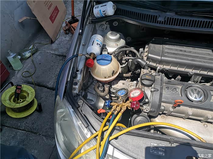

抽完真空,检查没问题,就可以添加。
一般一辆车添加1瓶冷冻油,2瓶左右的冷媒。
添加速度很快,感觉这些师傅都是闭着眼睛工作的,一遍和我吹牛,一遍在工作。

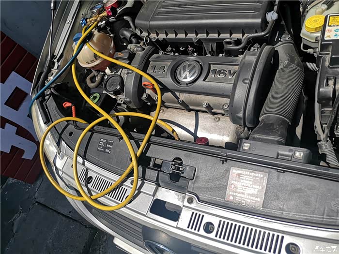

添加多少量,比如Polo是500g冷媒,一瓶冷媒一般是300g,所以2瓶不需要,通过压力表可以确定多少。
添加的时候,注意开启空调,让空调系统运转。
很快,添加到规定的量,就可以停止。
师傅观察,工作是否正常。

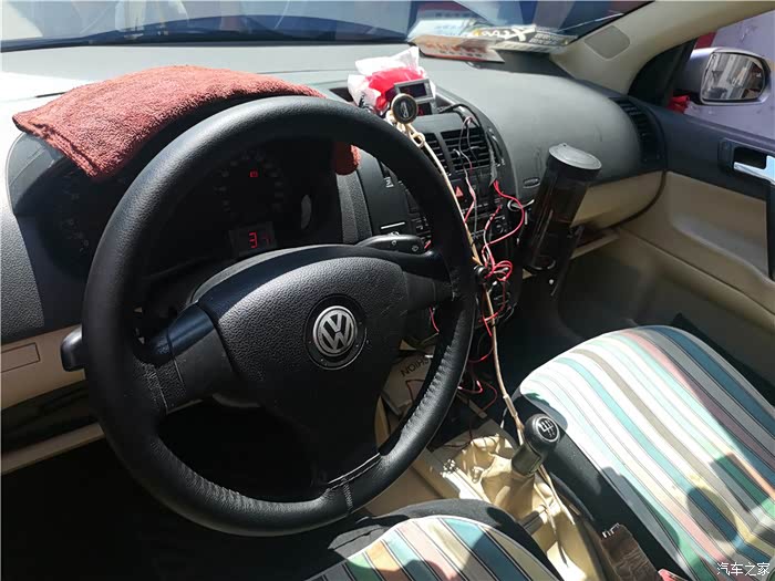

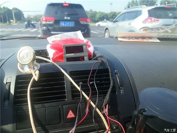

这时候我看了眼温度计,已经怠速降到了10°左右了,有了明显的下降。
是否接着去忙下一辆车子,我就怠速运转,毕竟长途过来一趟不容易,一定要确保效果。

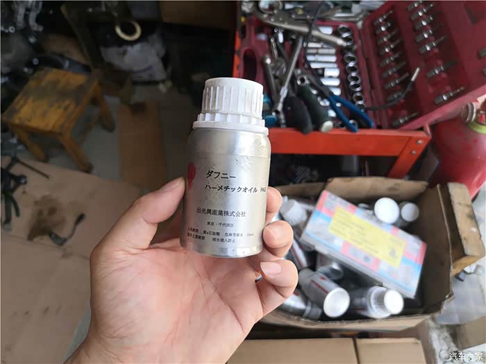

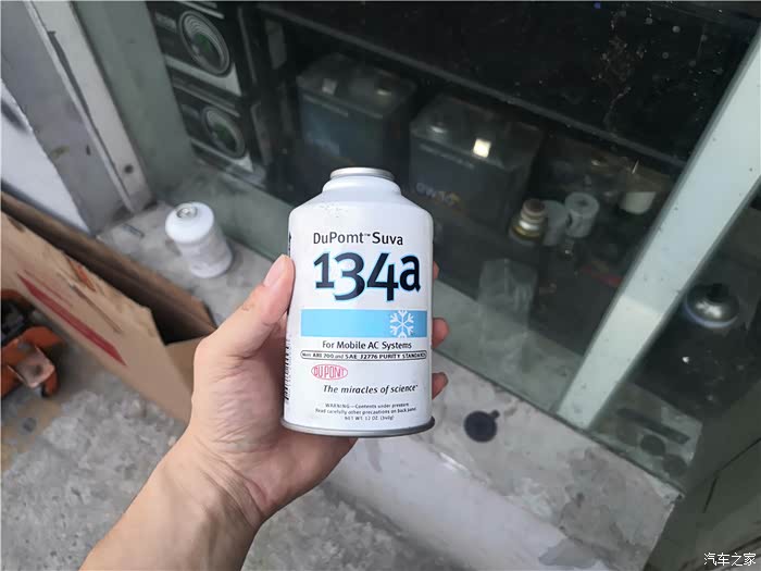

这是他们店使用的冷冻油。
冷媒,都是品牌,感觉很不错。
这是换下来的东西。

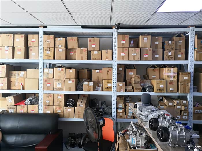

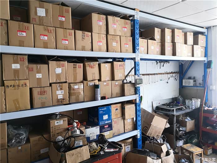

这是一家专门维修、更换汽车空调的店铺。
不大,但是看得出很专业。
原地怠速了半小时,温度低至5°,要知道外面气温30°+,效果满意,付款,走人。路上,高架上,温度低至3°,一档直接受不了。。。。。。
