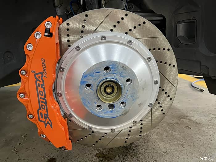

大卡钳,405mm超大盘,刹车油,钢喉,合头等全套齐全
国货之光
国货之光

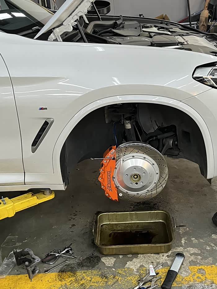

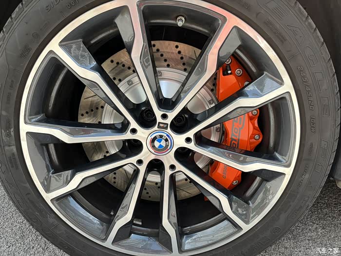

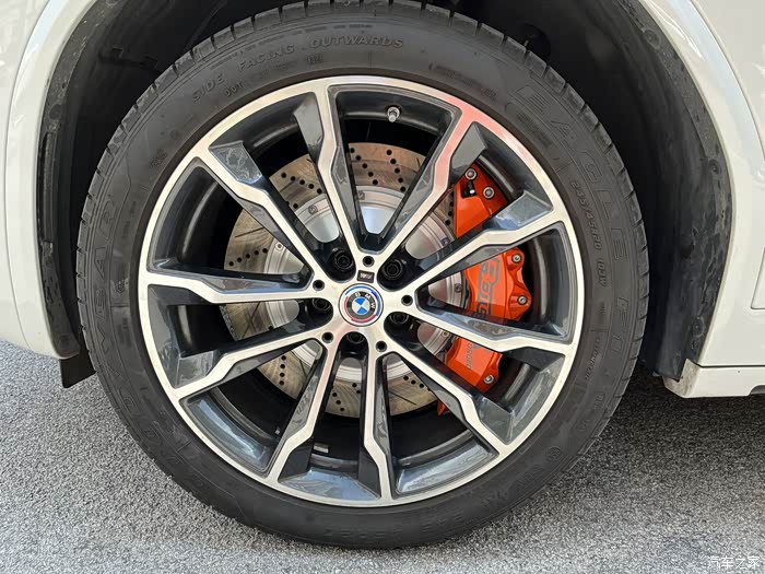

安装上车效果,红色太普通,搞套骚橙
放刹车油排空中……

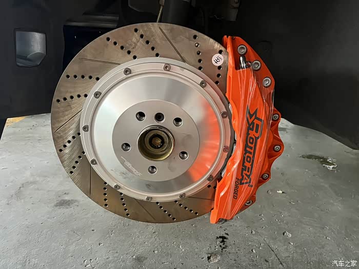

一切就绪,准备装轮毂

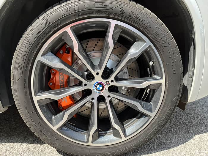

上车效果,饱满帅气
什么叫量身定做,看这缝隙,刚刚好,永远不会干涉轮圈
刹车80%受力在前轮,预算问题,改前轮即可
特写定妆照来一张……
目前还在磨合期,整体感觉刹车点头现象明显改善,八活塞刹车非常线性,刹车信心比原车足了,暂无异响,磨合期没试过急刹

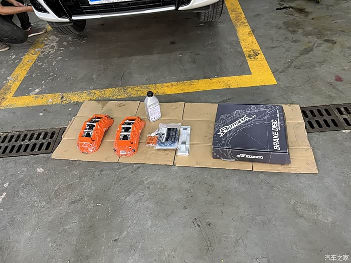

改装清单

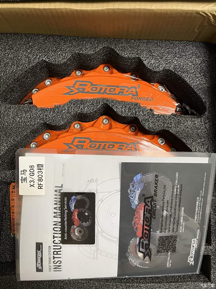

国货之光,八活塞,瘦死的骆驼比马大

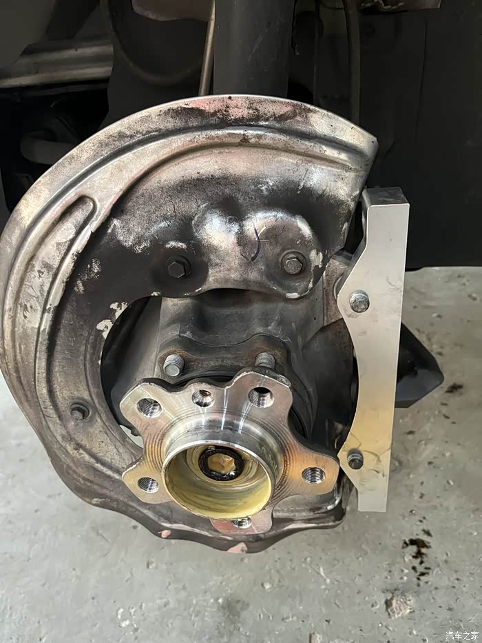

量身定做合头,其他均为现货,发货快,非等等党的福音
总体改装下来0.9个达不丢不到,真香警告

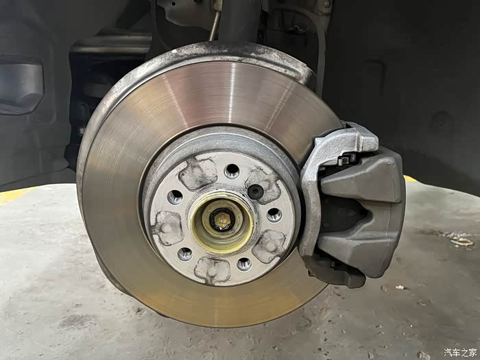

最后贴上原车刹车尬图
瞅瞅原车这小盘小卡钳

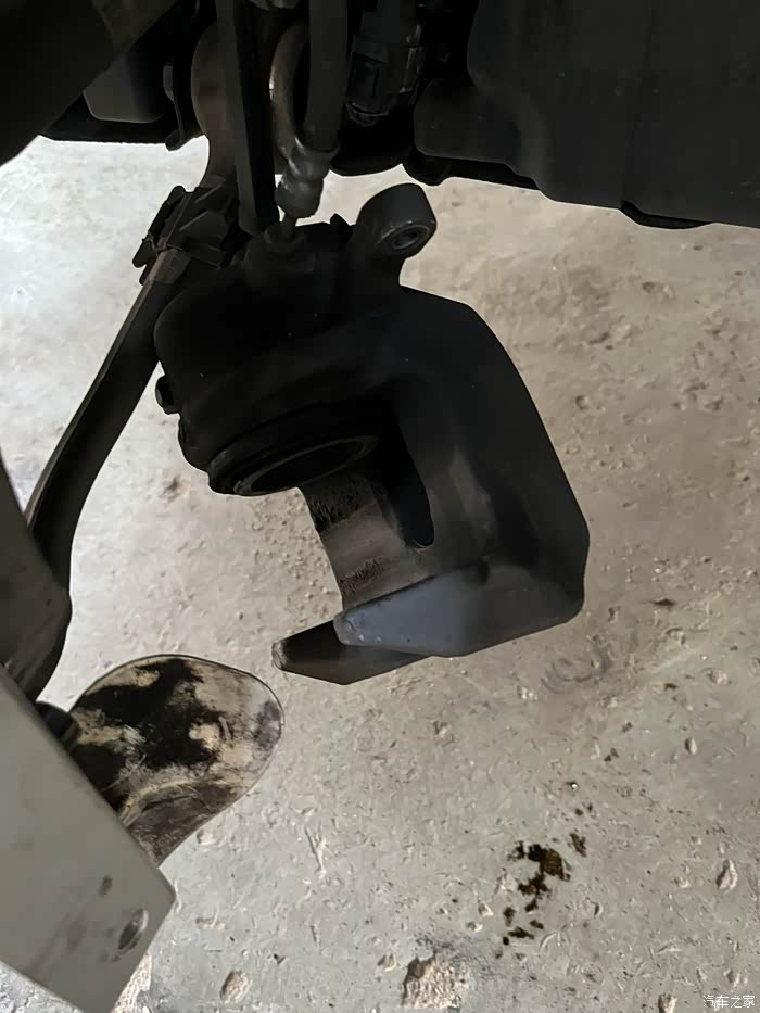

不知道后轮规格是不是一样,准备拆下来留着以后后轮磨损了,用来替换……
单活塞,小卡钳

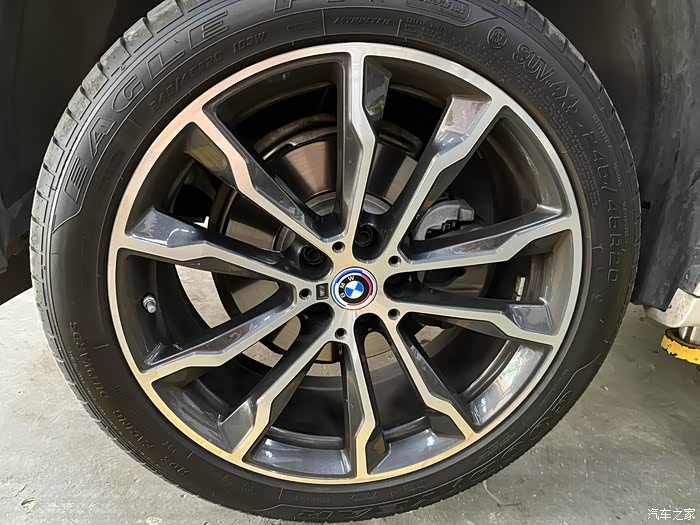

挡泥板感觉像是变形了,但好像设计就这样,不纠结😖
偌大的轮毂,原车刹车显得如此空荡,非常不协调……
单活塞,小卡钳,减配绝配……
