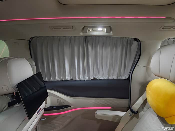

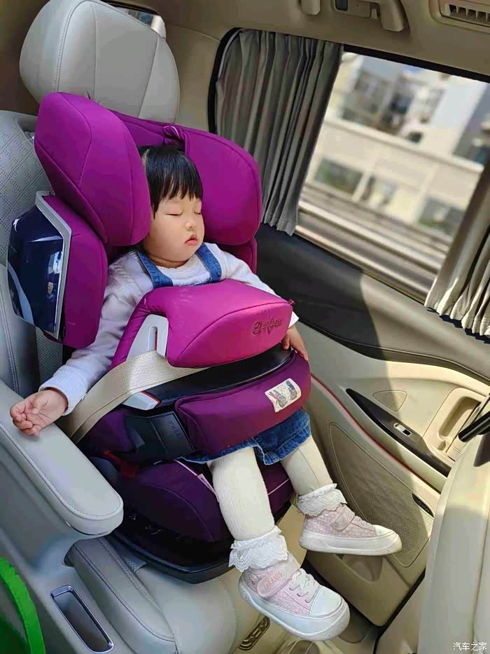

二排窗帘采用对开式
二排打开窗帘状态

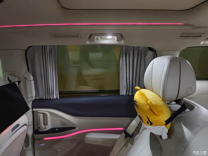

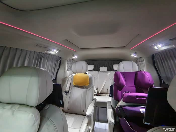

我的车是米色内饰,我认为同色的窗帘更能营造出温馨高档的效果,因此我自己根据原车几个车窗玻璃的尺寸定制了麂皮材质的窗帘,采用最简单的铝合金工字型滑轨作为支撑,配合可拆卸挂钩,就可以自己动手亲自安装。
三排窗帘打开状态

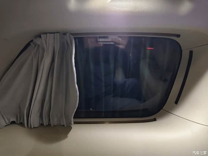

三排三角窗窗帘

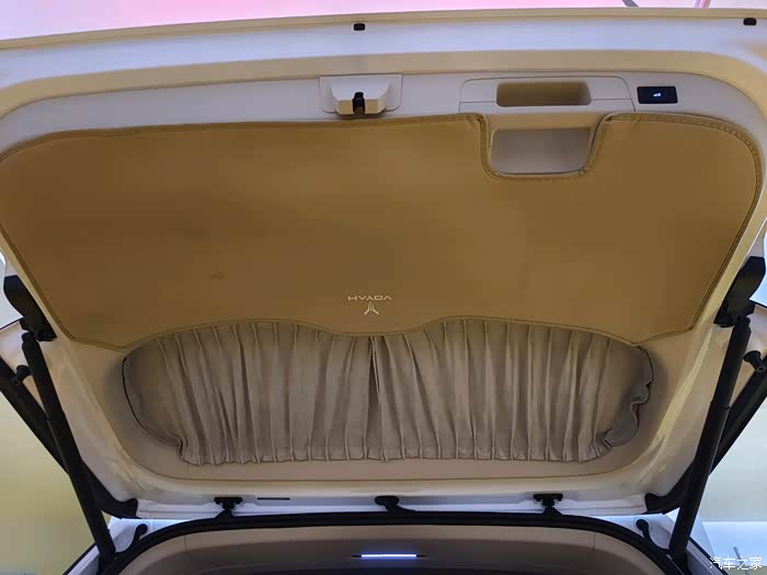

不过说起来容易,做起来难。两个侧门加上第三排的左右小窗,加上车尾箱的玻璃总共五处需要安装窗帘的地方,我自己一个人整整装了三个小时。如果是平直的车窗倒还好,类似后备箱玻璃安装窗帘时,铝合金的滑轨遇到尾门稍有弧度的地方容易黏贴不牢,还需要进行一定的弯曲调整,因此耽误不少时间。
尾门窗帘拉起状态
事实上,我们在行车过程中为了确保安全,后备箱的窗帘通常是不能拉上的。为了最小程度的影响车内后视镜的视野,我还单独找了个可以黏贴的扎带,将窗帘收起来后进行扎紧固定,再将扎好的窗帘移到两侧,这样就不会遮挡驾驶员的后方视线了。
日常行车需要将窗帘收纳固定
窗帘日常拉伸固定是依靠车窗两侧的黏贴带,而对于第二排和车尾门较大的车窗,窗帘是采用对开的形式,窗帘中间内部有磁铁可以吸附,确保合上窗帘中间不会透光,整体严丝合缝。

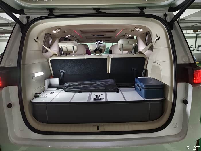

后备箱我还自己加了一个感应灯,提升照明,方便拿取物品!
尾箱增加感应照明灯
最后来看一下我装完的整体效果,是不是车内更加有档次了?喜欢动手的车友们也可以自己进行改造。
