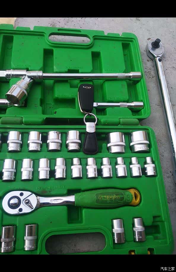

27号的套筒+加长杆+棘轮扳手,请忽略发动机表面的喵星人爪印

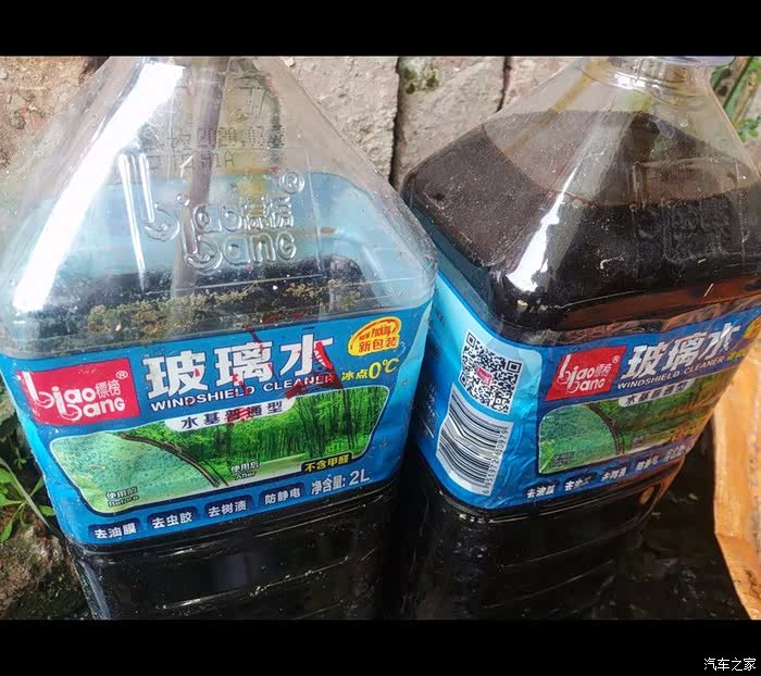

拧开机油盖后,按开关启动小泵,黑乎乎的油马上就被轻松的抽上来了;

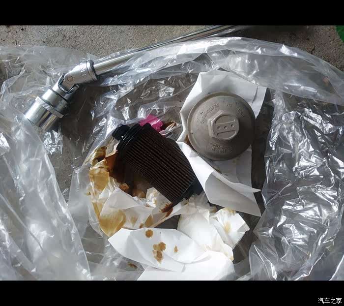

旧机滤拿下了,用带手套的手掰了掰滤纸,硬化还是很明显的,寿命差不多了;
用手掰过了后,可以看到中间这部分滤纸往一边挤过来了
密封圈拨下来,换掉~
新的密封圈+新的机滤,看起来舒服多了,去履行你们的使命吧;

这个是换下来的灰壳,已经是“草菇老抽”了,有空时去丢给修车行;
