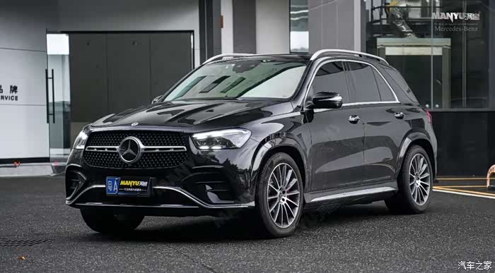

各位车友们好啊!我的是奔驰GLE450,24款,之前买车没有想太多,只是想着空间的就够了,毕竟家庭用车,总要放点杂七杂八的,空间充足最重要。但开了一段时间后,我发现了一些痛点还可以再优化。
于是上论坛了解了很多处理方案,也认识个老乡是专门做奔驰升级的,招呼我都没打,直接到店了解了。很巧?,刚好也有一位车主在,他升级的配置满多的,他说的情况和我的想法一样,且升级有一年了也没啥问题。于是,我直接把他车升级的都选了???
话不多说,直接分享吧,图多,慎点!

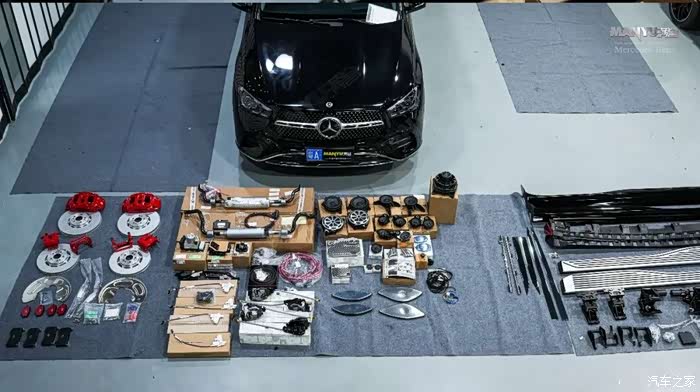

项目清单:
1、原厂前六后一刹车
2、原厂电子防倾杆
3、动力释放
4、原厂3D大柏林
5、门板隔音条
6、原厂电吸门
7、迈巴赫款电动踏板
总费用:12万

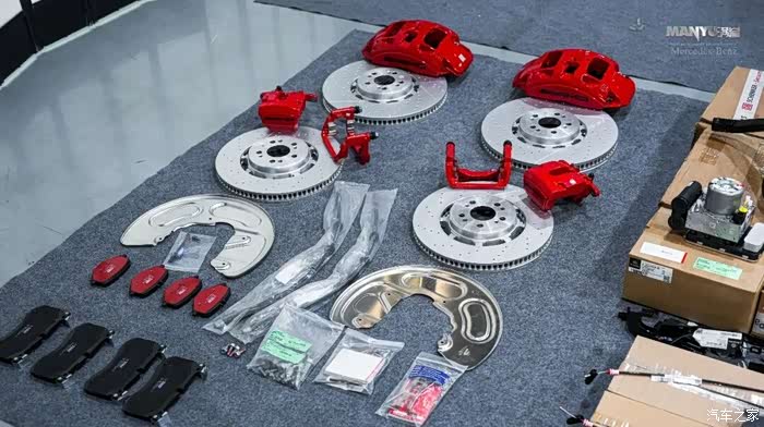

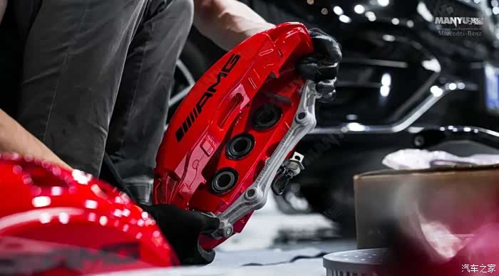

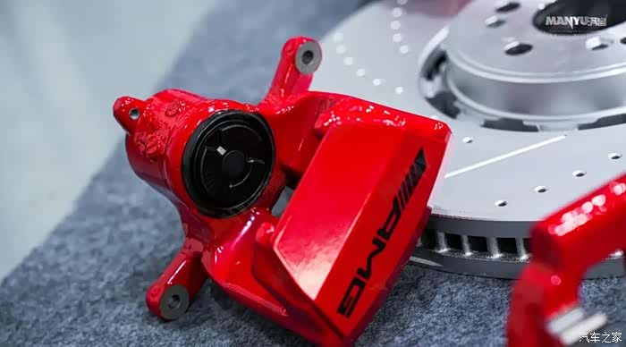

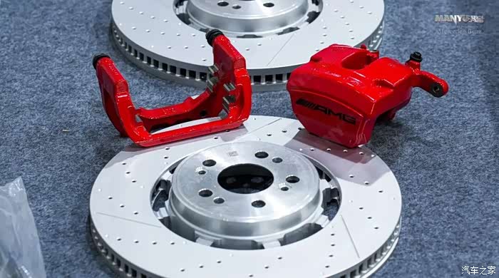

「原厂前六后一刹车」

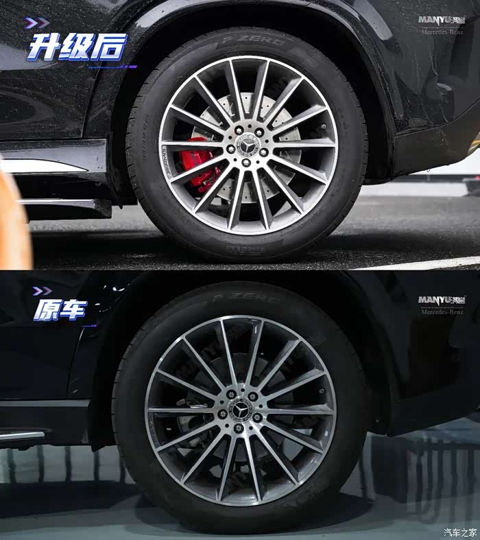

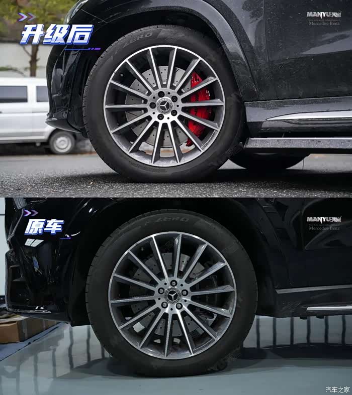

痛点1: 原车刹车偏软,80时速感觉刹不住,好几次都差点追尾,所以原厂前六后一刹车是首选项目。
▲ 配件清单:原厂AMG前六活塞、原厂AMG后单活塞、原厂刹车盘、后卡钳支架,前护板,油管,TRW刹车皮,原厂刹车油
▲ 原车前面是两活塞,改完之后是单边3活塞,一共六活塞
▲ 原厂后轮AMG单活塞,前后一起改不会点头。
▲ 配上打孔散热盘,即使是高速紧急刹车不影响制动。
▲ 红色大卡钳装上豪华这个轮毂,格外的帅气
▲ 后面的刹车盘也比原来的大一些
刹车升级完之后,一定要刷刹车程序。制动更线性,即刹即有,现在不管什么路况,制动都有信心了。

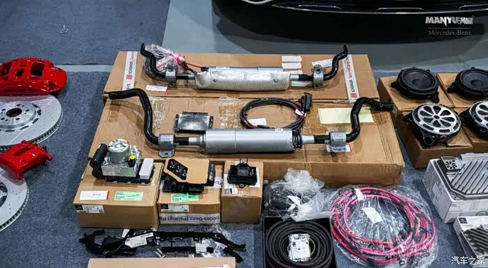

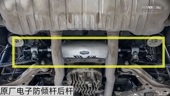

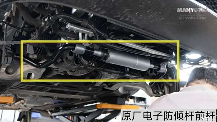

「原厂电子防倾杆」

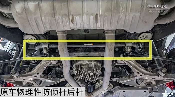

痛点2: 原车悬挂偏软,过减速带或坑洼路面时,车身会产生多余晃动,摇摇晃晃,高速还有点甩尾的现象,也别下匝道时能明显感受到。原厂电子防倾杆,专为提升GLE的操控稳定性而设计,上车后有效提升驾驶舒适性与操控性。
▲ 前后两根电子防倾杆,原厂线束,保险盒,支架,线束卡子,螺丝,悬挂泵,加速器,drvu模块
▲ 原车物理性防倾杆,过颠簸路段时,一边高一边低,在车内感觉到摇来摇去。
▲ 电子防倾杆就像车子的智能平衡中枢,它通过摄像头实时监测路况和驾驶动作,然后瞬间自动调节左右车轮的支撑力,让车在过弯时更稳、过坎时更顺。
▲ 安装完之后我们要上路路试,gle450安装需要多更换悬挂泵,加速器和drvu模块,升级完之后操控游刃有余,不管是转弯、变道还是颠簸路段,我们都能感受到车辆比之前好开多了。但是悬挂则会比之前稍微硬一点,基本车友都能接受。

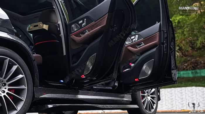

「原厂3D大柏林」

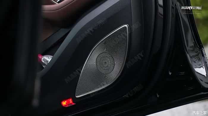

痛点4: 原车小柏林声音集中在前排,后排声场欠佳,顶棚上方多声场是空的。大柏林能全方位地在中高低音弥补小柏林的不足,车上听音乐如置身现场音乐会一样。
▲ 原厂全套大柏林配件,25个扬声器,一个大功放,一个小功放,阅读灯总成,原厂顶棚喇叭罩,原厂A柱喇叭罩,原厂线束,四门低音喇叭罩(副厂)

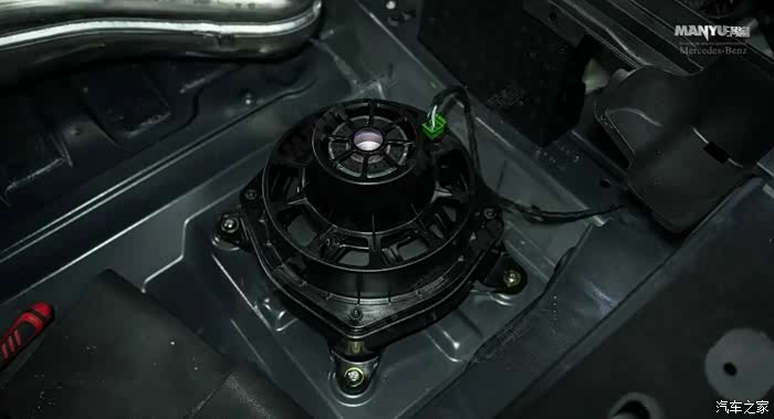

▲ 后尾箱重低音安装位

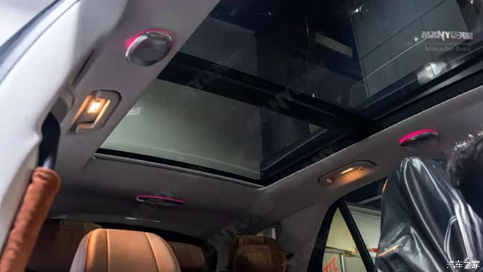

▲ 顶棚喇叭是发光的,构建了立体环绕声场

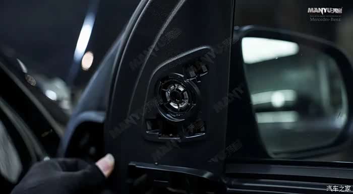

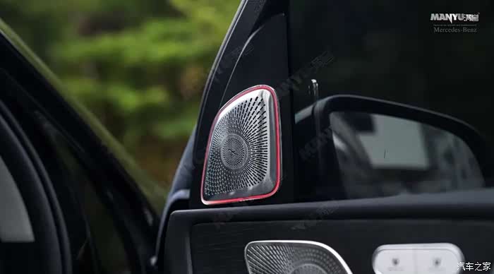

▲ A柱高音喇叭,现在换成了大柏林的高音
▲ 平时大家安装的A柱发光喇叭罩就是大柏林这个配件
▲ 低音喇叭安装位
▲ 四门分别安装有一个高音、一个中音和一个低音,构架出平面音场
▲ 25个扬声器精心布置在车内各个位置,高音,中音,低音,环绕相互协同,坐在车里会感觉置身音乐会现场,每一个音符都精准地在耳边响起。

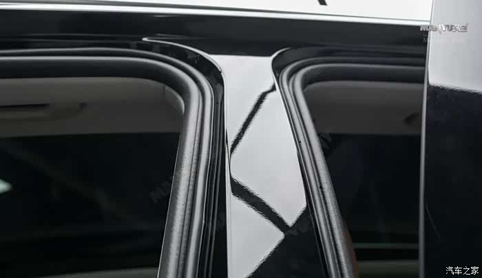

「门板隔音条」

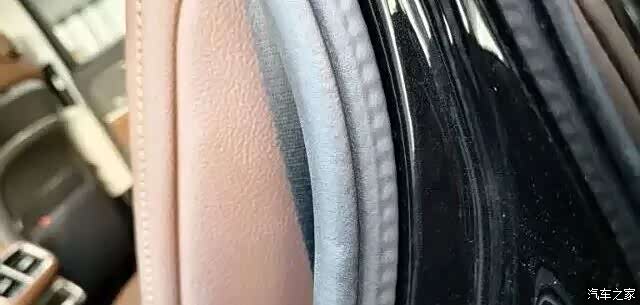

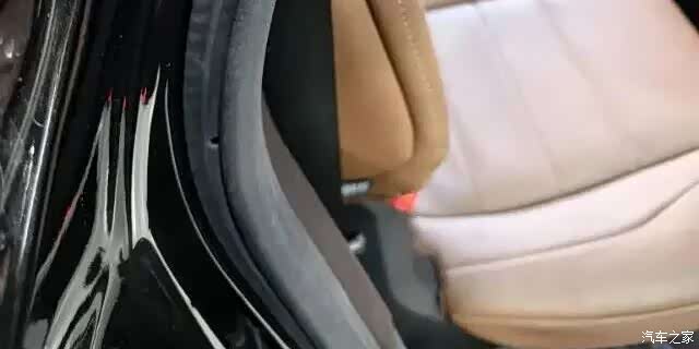

痛点5:原车隔音实在一般,上高速开得快一点,风噪胎噪吵得让人烦躁,根本不能静下心来开车。

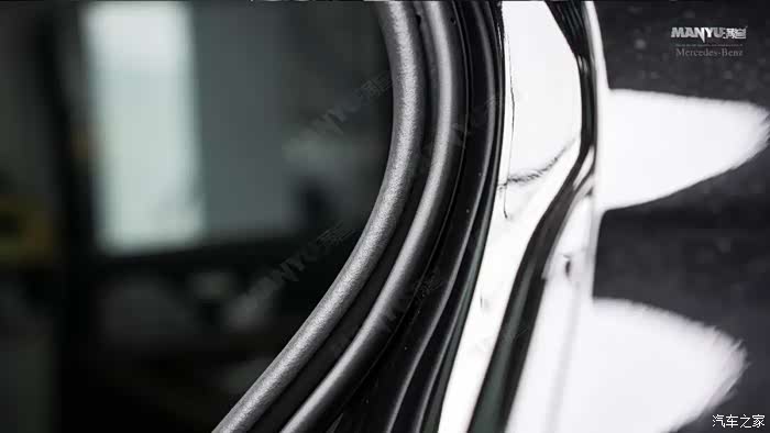

原车的
原车的
原车隔音条只有单薄一条,着实挡不住风噪的入侵啊!
▲ 在原车的基础上增加了一条隔音条,有效减少了风噪与胎噪的入侵
▲ 不影响开关门

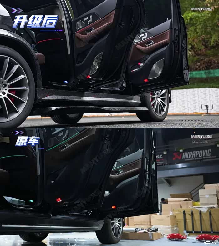

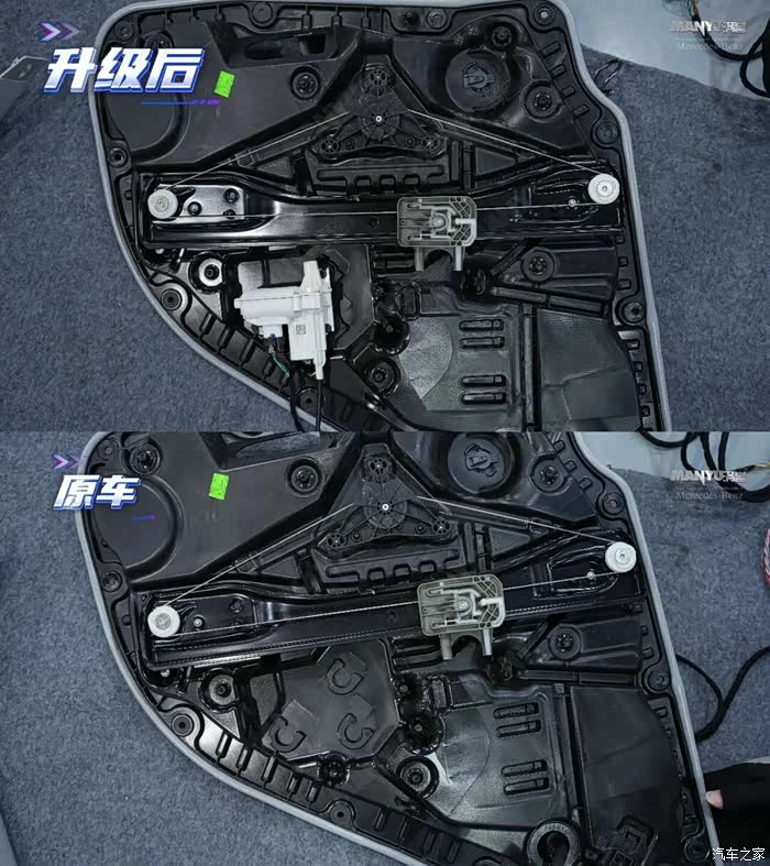

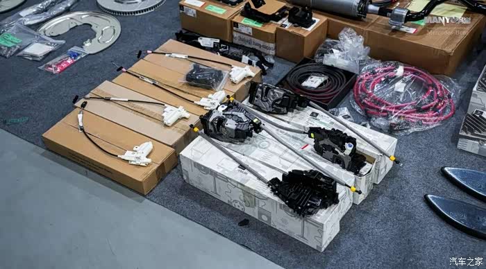

「原厂电吸门」
、痛点6:车门太重,力气小的关不住,力气大又收不住力,关门跟拆家一样。
▲ 配件清单:原厂4个锁块,4个拉伸马达
▲ 原厂位安装,与车辆完美匹配

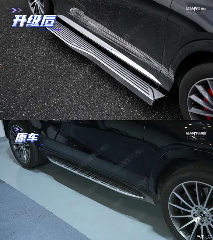

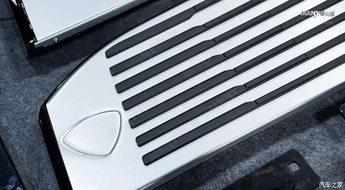

「迈巴赫款电动踏板」
痛点7:gle450的底盘太高了,自带的踏板又小又窄,小朋友和老人都难上下车。
▲ 配件清单:迈巴赫1:1同款电动踏板、侧裙,支架,电机,踏板上迈巴赫的标
▲ 踏板前窄后宽,上面还有手指粗的防滑条,十分贴心
▲ 升级后,打开车门,踏板自动伸出,关闭车门踏板自动回收,不影响通过性,只需要加长侧裙,即可美观又舒适。
