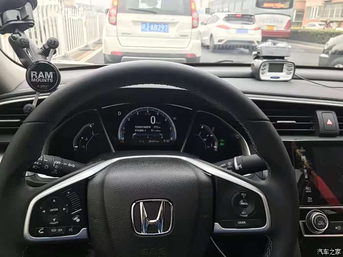

测试仪器 P BOX
测试地点,封闭的空旷街道,柏油路面。
测试时间,晚上9点
测试温度,8度
大气压力1026
满箱油(壳牌加油站92号汽油加本田原厂除积碳添加剂)因为刚做完保养。
黑桶机油。
全车原厂状态,17777公里,17寸轮毂,只更换了米其林轮胎。

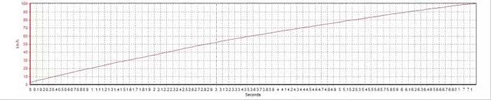

加速成绩:7.12秒。L档憋4格增压压力弹射起步。夏天20度气温测试,7.2秒。

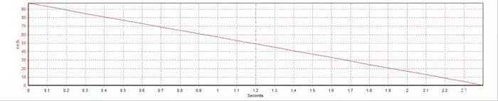

制动成绩:34.4米。相比之家测试的使用原厂优科豪马短了3米左右。
一次34.4 刹停用了2.47秒。
一次35.04
一次36.02
思域的刹车在很多测评里也说了,稳定性不够好。连续大负荷制动,有一定的热衰退。
充分证明了它依然只是一台买菜车,虽然34.4米的制动成绩足矣迈进超跑之列。

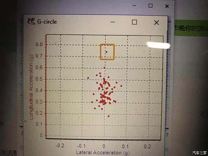

起步G值0.75G我不知道在CVT车里算什么水平。
