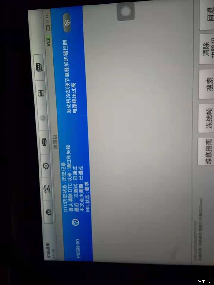

电脑检查车辆故障码

电脑检测的故障显示

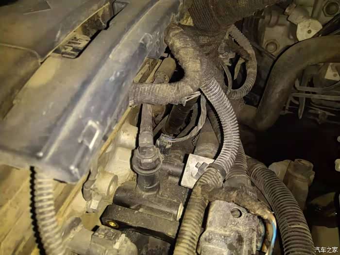

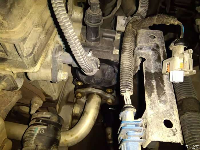

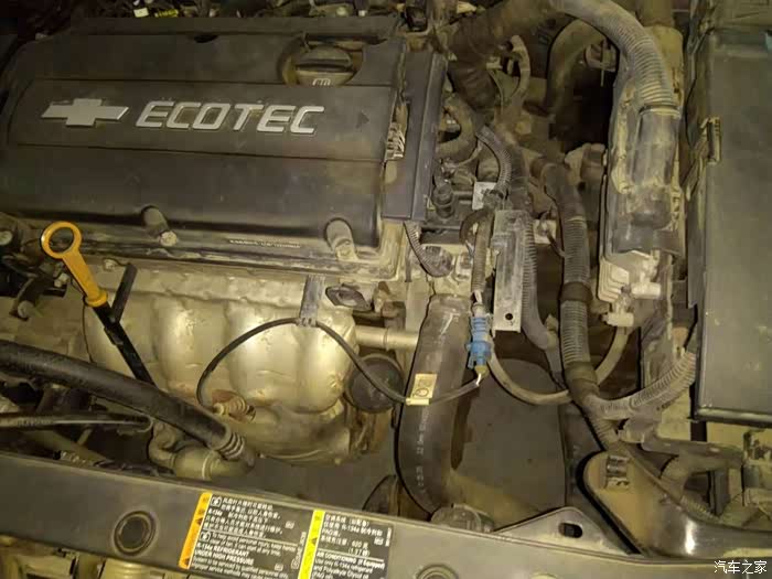

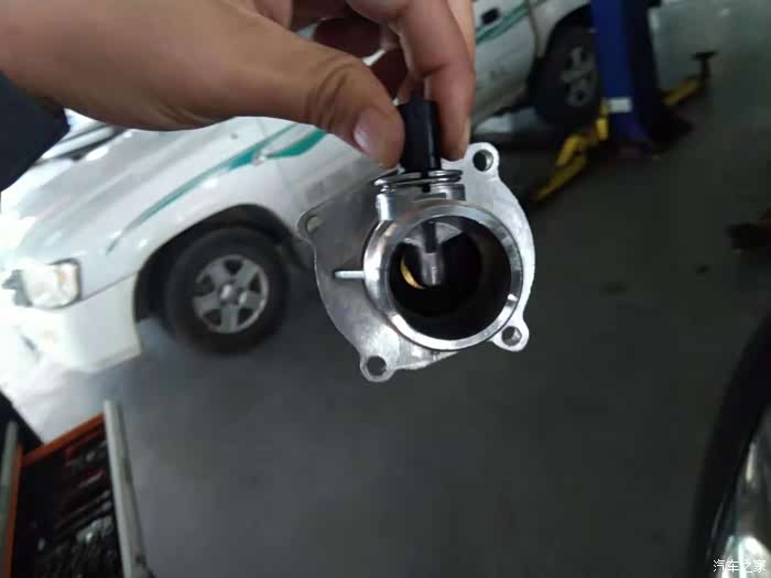

就是最粗的管子头上的节温罚上的传感器坏了

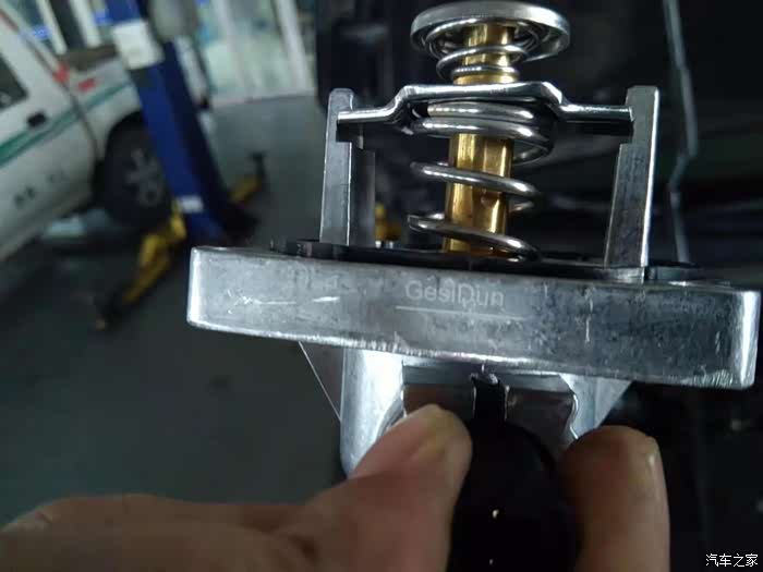

传感器底座没坏,就把节温器拆掉了
这个时节温器底座,如果自己购买配件没必要买连着底座的,只卖节温器就好

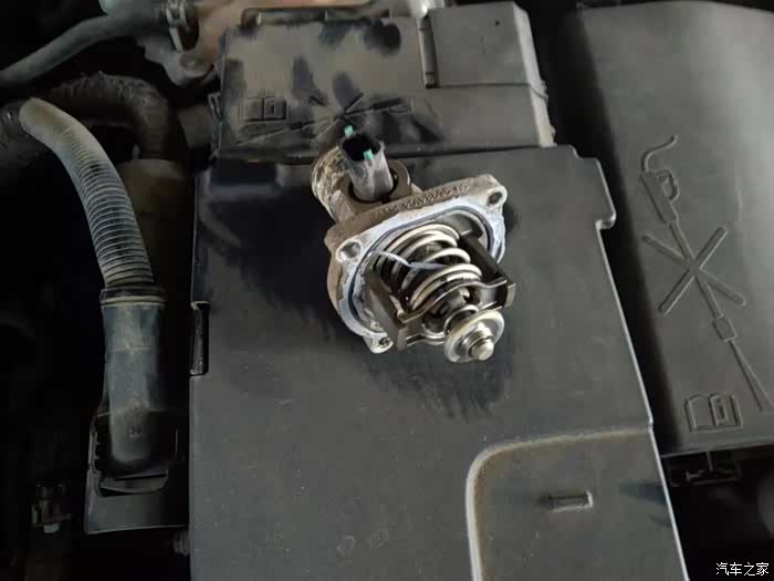

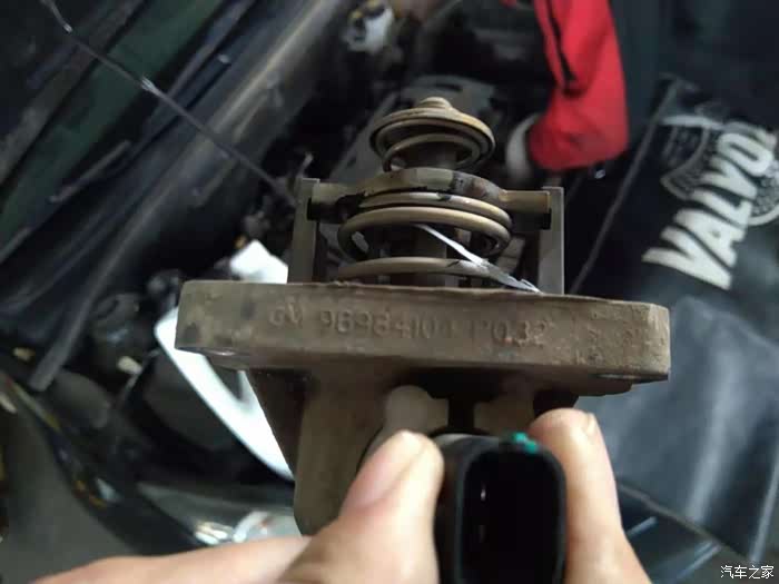

拆掉的节温器,手捏着的时传感器,不能单换传感器,要连节温阀一起换。
拆掉的节温器,就是它的传感器坏了。

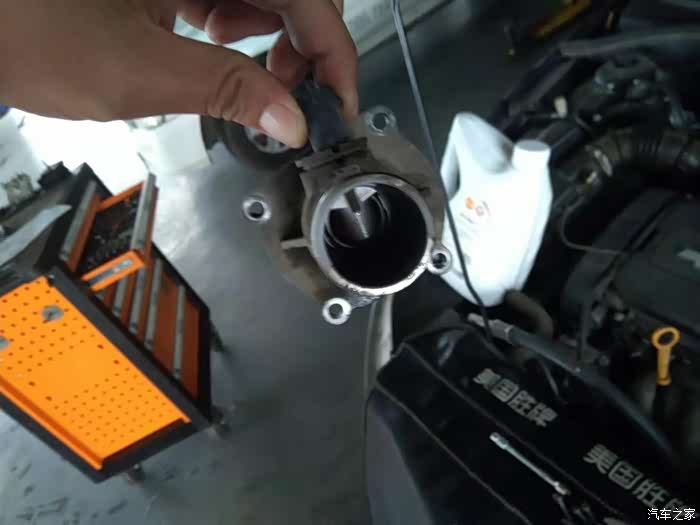

展示下胡奥掉的节温器
换了个非原厂的节温器,居然不含工时180元,工时费收了我50元,一共230元,其实原厂配件网上价格才80元。对了换节温器防冻液会丢,我自己带的防冻液,要不还要买防冻液。我维修后添加了3升的防冻液。(换节温器非常简单就4个螺丝,几分钟就换完了。添加防冻液后需要热车循环慢慢添加。最重要的时热车更换节温器非常热能造成烫伤,请大家注意。)

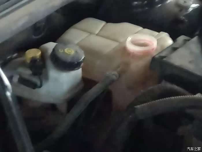

拆节温器溜出来的防冻液。
防冻液壶已经空了,灯更换好节温器后需要添加防冻液至上下线之间。

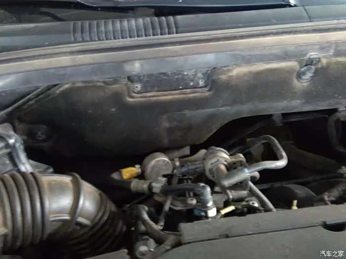

最后张图片,就想问问密封条下边那位置又两个螺丝孔的位置是不是有个什么名牌或金属牌的掉了呀。感觉缺东西呢。
