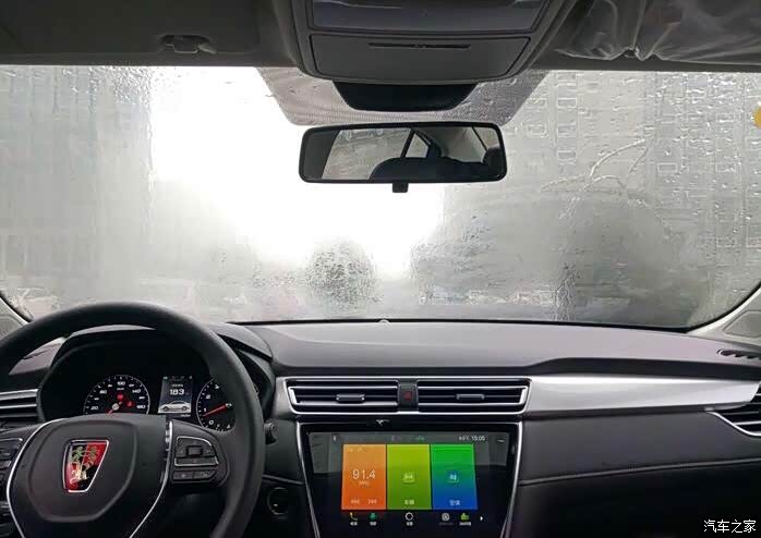

现在已经开始数九了,在这种低温环境中,开车也会遇到尴尬点,比如由于车内外温差大,这两天早上开车的时候我就发现,车窗玻璃上形成雾遮挡视线了。老司机们可能都有经验了,但新司机就可能一脸懵X状。到底用什么方法除雾最合理,下面我就和大家俩探讨一下。
开车的时候只会用手擦、擦、擦,不仅影响行车安全,而且还解决不了根本问题,一段时间之后水雾就会死灰复燃。
车窗起雾其实是车内外温差较大,车外的低温导致玻璃冰凉。车内暖湿空气遇到冰冷的车窗玻璃,放热、液化从而形成雾气。所以,要真正除雾就需要降低车内温度、湿度或提升前挡风玻璃温度。

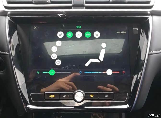

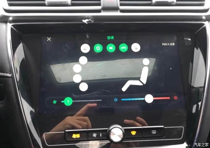

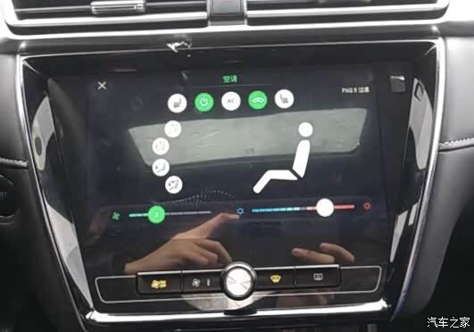

I5车上有一键除雾功能,按下一键除雾按键,空调AC灯同时点亮,这时空调压缩机运转,抽离车内潮湿空气。有很多车友可能会问一键除雾吹出的是冷风,大冬天的受不了怎么办?那我们也可以用热风来“除雾”。
冷风的除雾效果立竿见影,这是因为空调制冷的过程中,压缩机抽离车内的潮湿空气,水蒸气在经过蒸发器时凝结成水滴最终排出车外,以达到除雾效果。而我们将空调调至制热状态时,空间内的温度升高。虽然空间内的绝对湿度不变,但高温导致水分子剧烈运动,使得水分子不会凝结成雾,以达到前挡除雾效果。当然,用热风除雾的速度要比冷风慢得多。
但是,空调一直运转,发动机的负荷就会上升,如果跑长途一直开着空调除雾,那油耗可是会让很多司机肉疼的。这里,就给大家介绍另一个用热风除雾的办法。打开外循环、加大风量,让车内外的空气保持流通,将发动机产生的热量带入车内,不产生多余的油耗。这样既保证了车内的温度,又避免了起雾。
当然,这种办法也是有不足的地方。刚打开外循环吹热风的时候,车内会瞬间形成比较大的雾,需要等待一段时间让雾气散去。另外在车外环境密闭的情况下,比如车库和隧道内,车外的空气质量比车内差得不是一星半点,因此在隧道内可以短暂点亮A/C键,外加内循环的方法进行除雾。

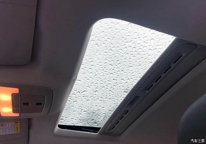

打开车窗让冷风吹进车内,降低车子内外温差能够有效地驱散雾气。或者使天窗后端翘起,利用负压抽离车内湿热空气。不过,像小编这种对温度极敏感的人可能不太喜欢这种办法。

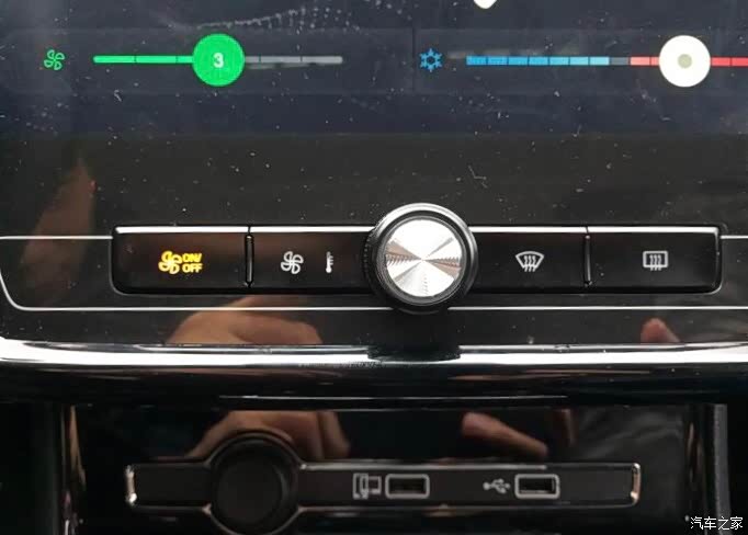

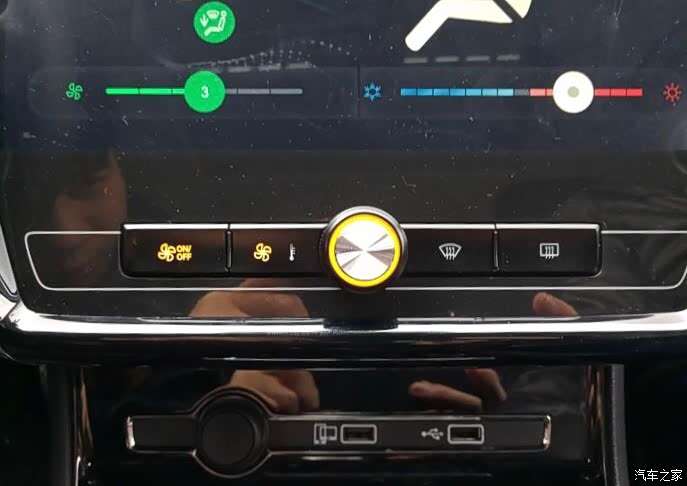

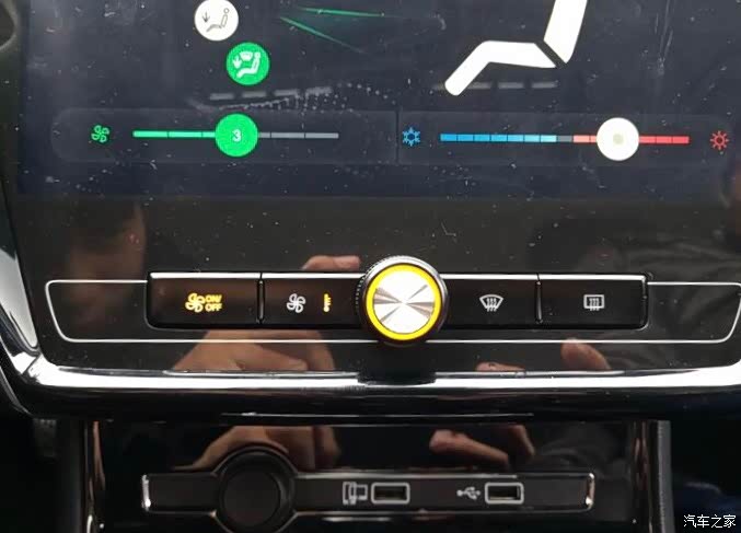

下面我发现一个调节空调风速和温度的小技巧,分享给大家i5的空调除了可以用大屏和语音控制外,大家注意一下大屏HOME键左边有个按键。
按一下表示温度的灯和HOME键会亮,这样就可以通过HOME键旋钮来调节空调温度。
再按一下这个按键,表示风速的灯会亮起来,这个时候转动HOME就能调节空调风速。
