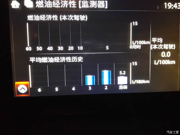

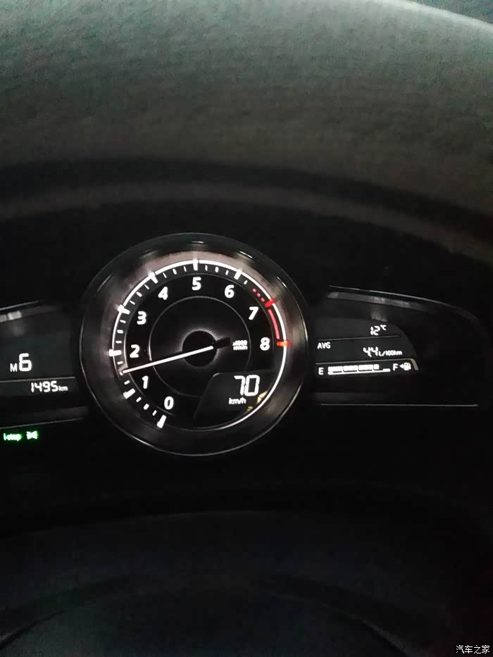

第一路程:昆明——楚雄,168公里,全程手动模式,起步前里程表平均燃油数字清零,最终的百公里油耗5.2升,见图:
此次从昆明到无量山樱花谷,来回大约700公里,全程用换挡拨片手动模式驾驶,一开始稍微有点不适应,诸如:该加档了按错成减档、加档时机掌握不好、减速自动降档忘记及时加档.......。驾驶了十多公里以后,开始摸出一点规律了,总结如下:马自达CX-4的手动模式(换挡拨片)挂入手动模式以后,基本是坚持手动加档,你不加发动机坚持用一档行进,一般情况一档起步不用等待就可以升2档,车速超过35可以加到3档,车速达到45可以加到4档,车速达到50以后可以加到5档,车速到了60左右升到6档。如果行进中遇到人为减速时,车子会根据减速程度自动降档。达不到升档车速时,你就是按下加档拨片也没有用。需要说明一点:行驶过程中自动模式进入手动模式时,直接加档没有反应,需要先按减档再升档,不知道这个设置的理由是什么。
慢慢熟悉了钢丝的换挡拨片操作要领以后,开始了我的测试:手动模式下的节油效果。
到达楚雄以后的平均油耗显示5.2升/百公里
5.2升/百公里
其中行驶过程中的油耗曾经达到4.4升/百公里
论坛里曾经有车友到过4.8的油耗,当看到我的钢丝平均油耗显示4.4的时候,真的有一种自豪感,希望有人超过这个数字,突破4升的极限。
看到在换挡拨片手动模式下取得5.2升的这个成绩,令人满意,在这之前全自动模式下的平均油耗是6.4升(综合路况),长途路况(高速+二级路)下的油耗是5.7升,今天全程高速路手动模式取得5.2升,说明手动模式对节油有着很明显的作用。在之后的行程中,将检测高速路、乡村路,全程下来的综合油耗。

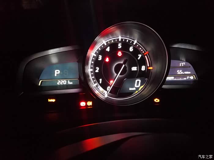

结束两天的樱花谷行程,途径楚雄,第三天回到了昆明,全程近700公里,最终的综合油耗(全程手动模式)5.5升!
全程近700公里,手动模式下实现了5.5升/百公里的平均油耗,恐怕这也是本论坛里看得到的最低油耗值,希望车友们努力,打破这个记录!
家里老婆开车城里的综合油耗是9.2升,说明油耗这东西,和你自己的驾驶习惯于驾驶技术密不可分,别埋怨钢丝不给力,自己多练练。
