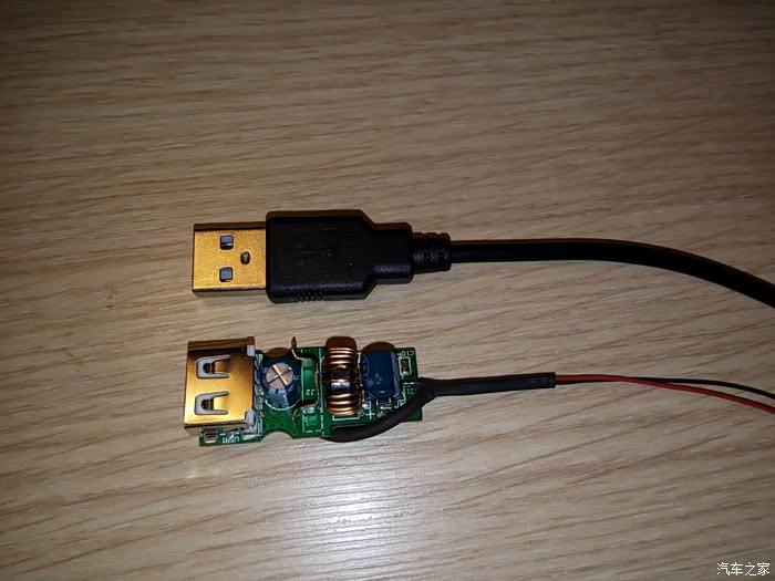

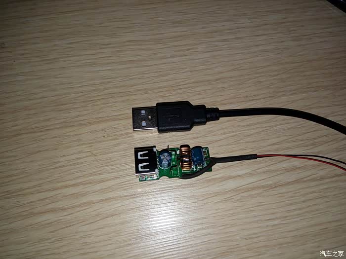

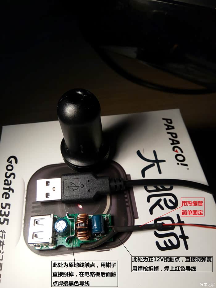

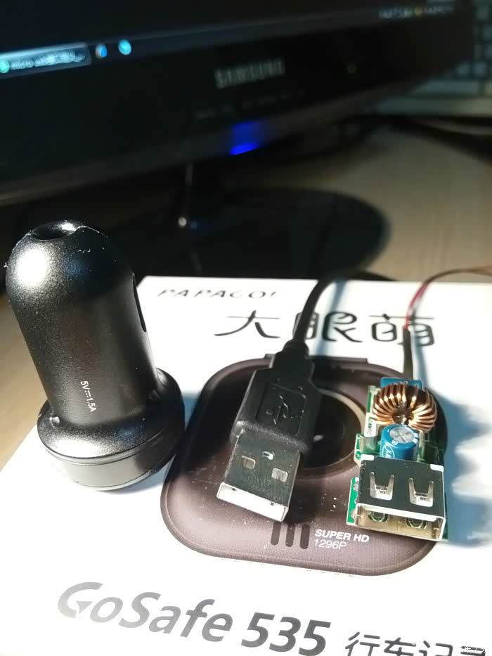

1、准备12V转5VUSB取电转换头
虽说某宝上面不到20块也可以买到比较小巧的12V转5V micro-USB 转换线,可是其质量,呵呵,无法让人放心啊,购买的记录仪自带了一个点烟口转换头,相比某宝上面的转换线,质量相对让人放心,12V转5V,USB接口,输出电流1.5A,嗯,好东西要充分利用起来。。。。。。
看到下图中那个黑黑的圆柱体了吗?那个就是记录仪附带的点烟器转换头,直接用菜刀劈开,就能取出里面的电路板,非常小巧,看起来质量也很好。
5V1.5A的输出

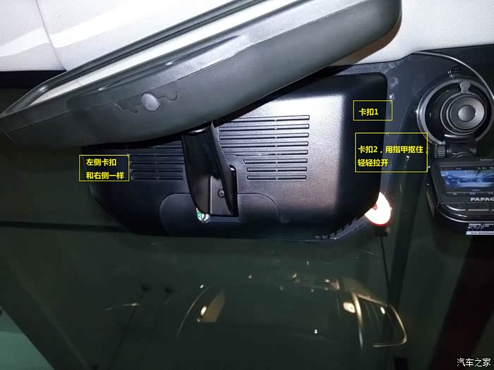

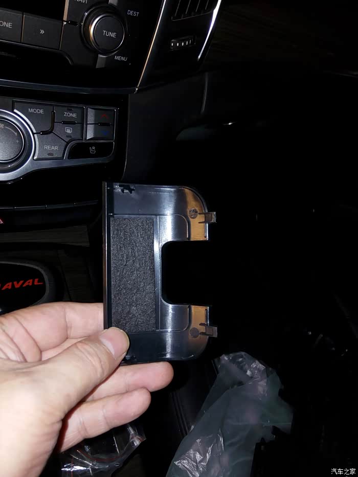

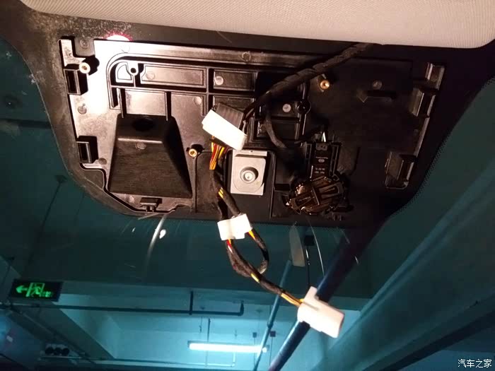

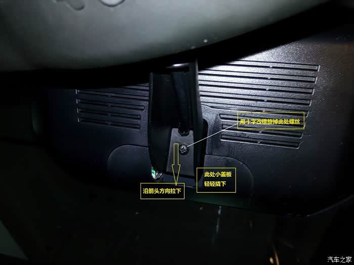

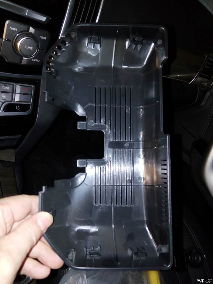

2、车内安装,安装位置选择车内后视镜,需要取防眩目后视镜的电,所以需要先进行拆卸,顺序是,先撬下图中小盖板,撬开大盖板,松开螺丝,拉下后视镜支架
做完以上步骤后,将大小盖板放到一边,再把插头拔出

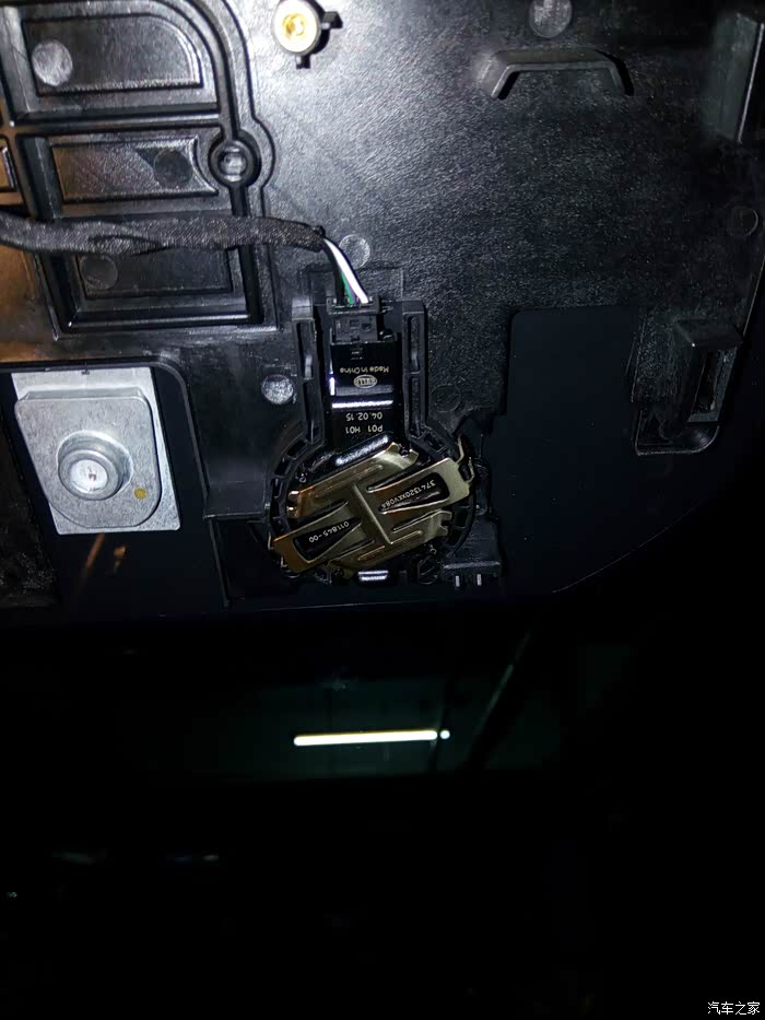

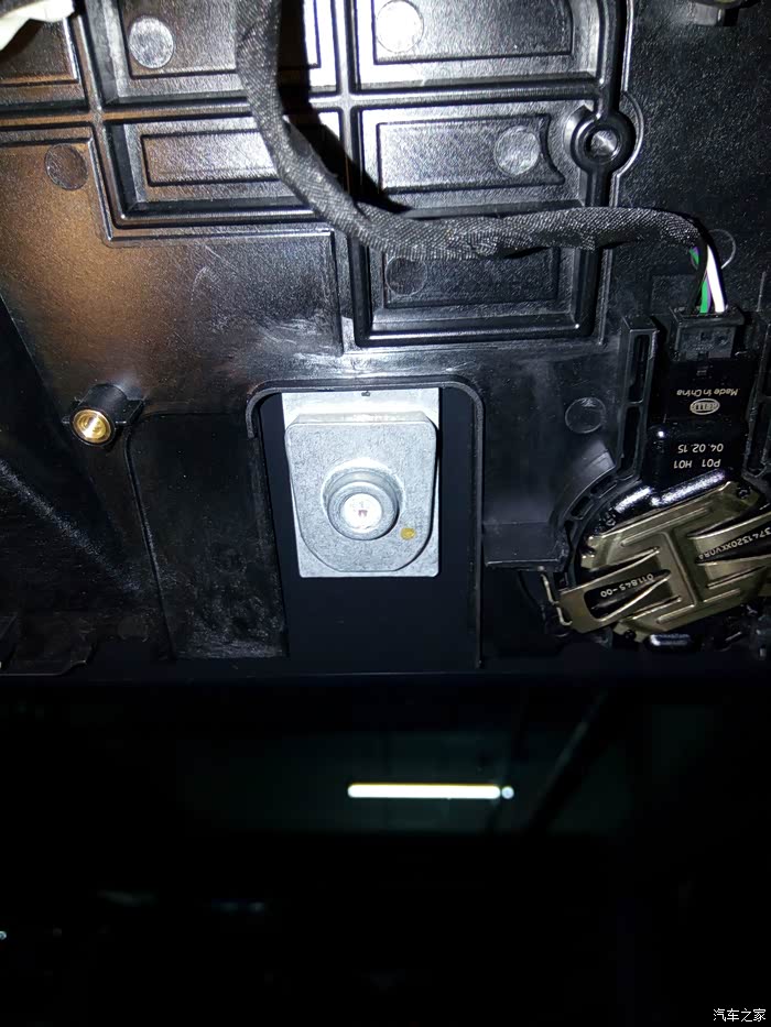

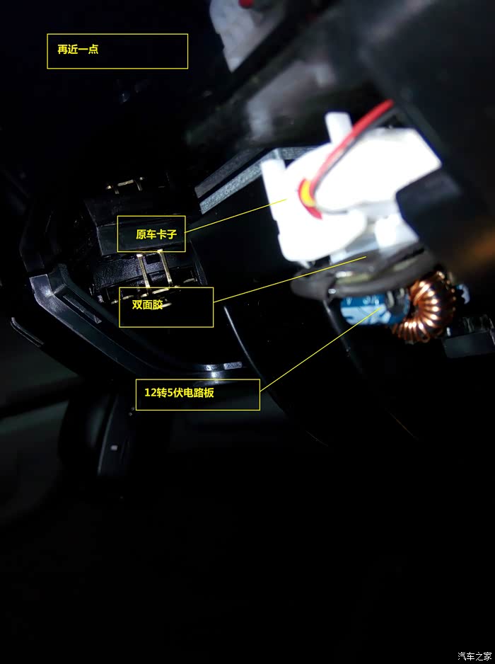

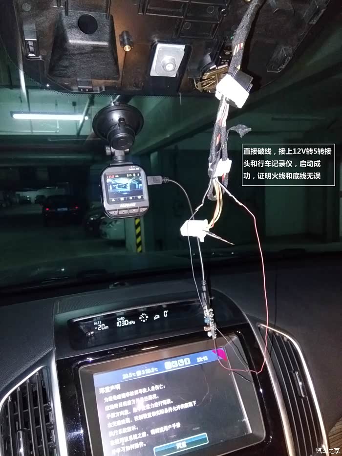

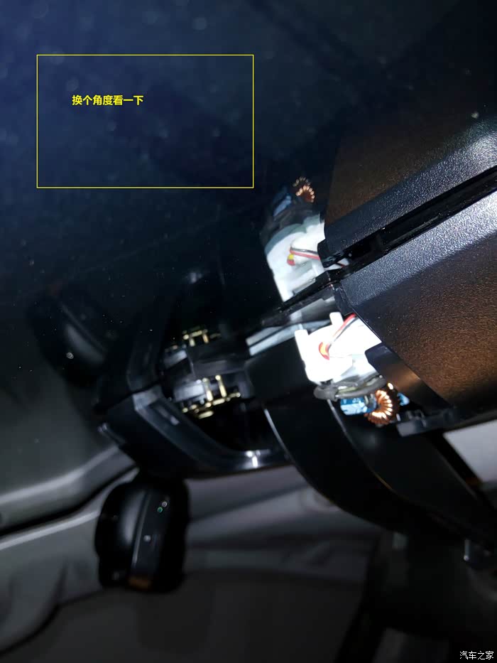

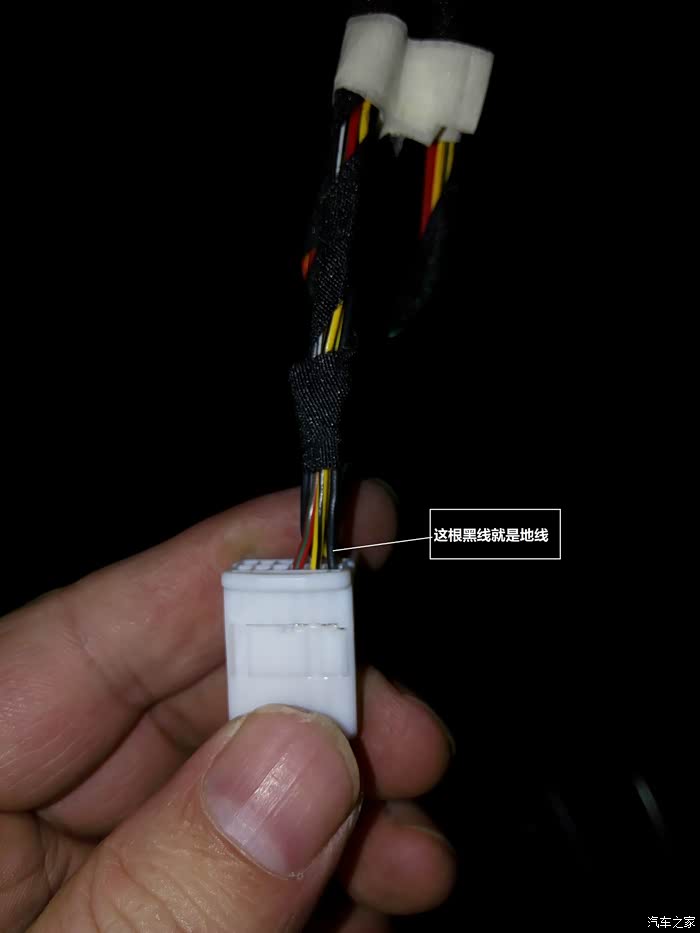

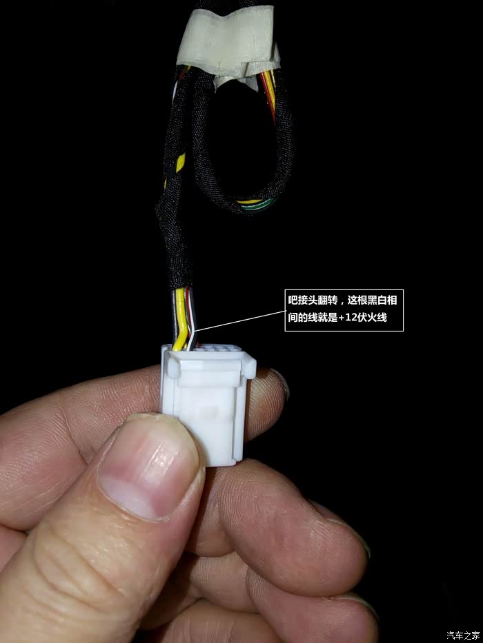

破线后铰接,如果有条件可以点点锡,我这里直接用热缩管包裹,应该没什么问题

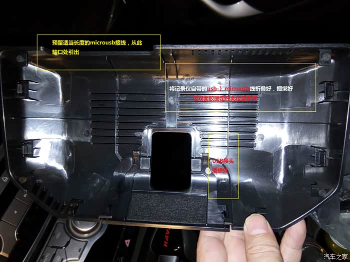

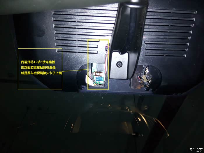

考虑如何安置原车记录仪长长的取电线,经过详细比对,兼顾固定的需要,采用如下方法

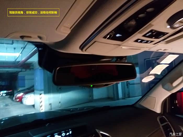

安装之后的样子,取电线隐藏的很好,外面没有多留一点,非常的整洁

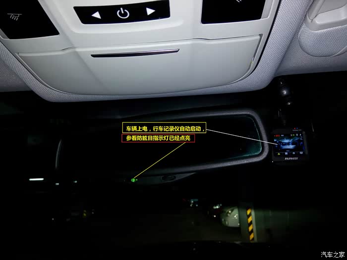

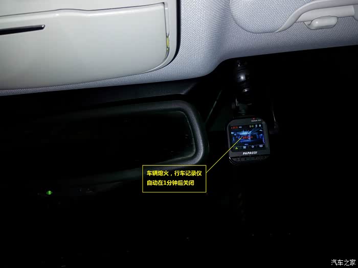

全车上电之后,行车记录仪自动启动,车辆熄火后在1分钟之内自动关闭,效果完全满足了预期
自己动手,也没用什么材料,如果熟练的话,30分钟就能搞定,非常的物美价廉啊!

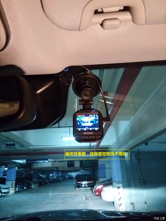

最后看看效果吧。自我感觉比拉着长长的线这里掖那里塞的,还要占据一个点烟器口的普通安装方法来说,那是好太多了。其实此方案完全可以复制到云镜的安装,很有普及的意义。
