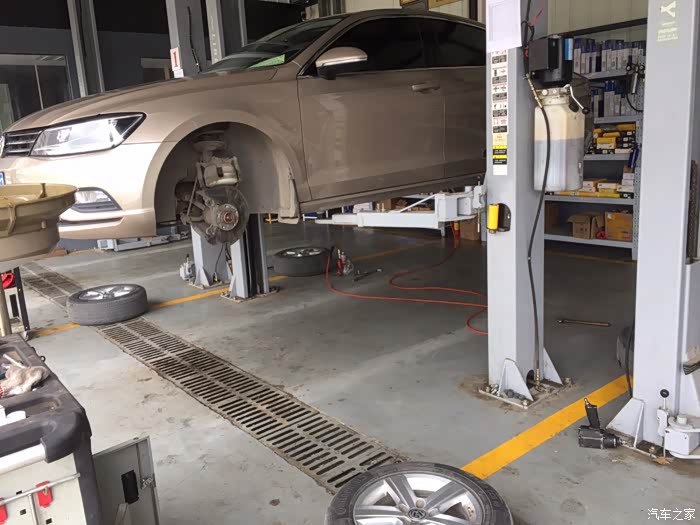

现在跑了16万多公里出现跑高速每次刹车的时候车身抖动很明显、抽个时间去检查了一下、动力平衡、四轮定位、最后查到问题所在、刹车盘磨损厚度、还有刹车盘的表面凹凸不平,导致刹车的时候车身不稳定(车速高于80刹车抖动就显现出来了)4S店说换4个刹车盘可以解决!车子才跑了两年多就换刹车盘我有点犹豫、我咨询了一下朋友、其实还有另外一种解决方案:銧盘!我就找了一个熟人介绍的店铺拆下前后4个刹车盘、找个车床加工銧盘大概2个毫米左右的厚度,刹车盘焕然一新,装上车子跑着试了试果然抖动消失了!拆装费还有銧盘的费用一起加起来4百多比换4个刹车盘的费用节约了2K多!有几点要注意的是:不是所有的刹车盘适合銧盘的、比如一些原车的刹车盘厚度本来就薄、如果强行銧盘、厚度会再次减少极有可能出现刹车的时候刹车盘破裂引发安全事故,还有就是已经銧过一次刹车盘的车子就不要再銧盘了,毕竟安全第一!一般私家车正常开到报废或者转手、銧一次盘基本上也就差不多了,我写这个帖子不是让车友学我这样我只是分享自己的解决方案!适不适合还是要看具体情况实际操作、找准问题所在切记不可盲目复制!

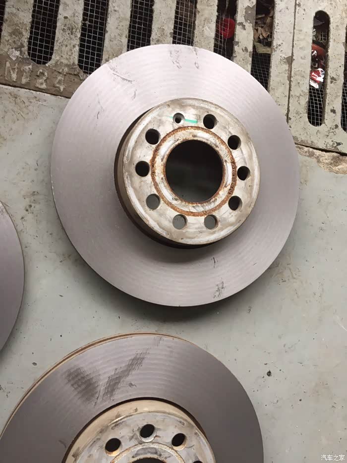

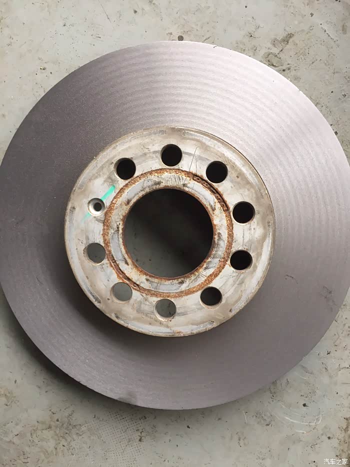

銧前面的刹车盘

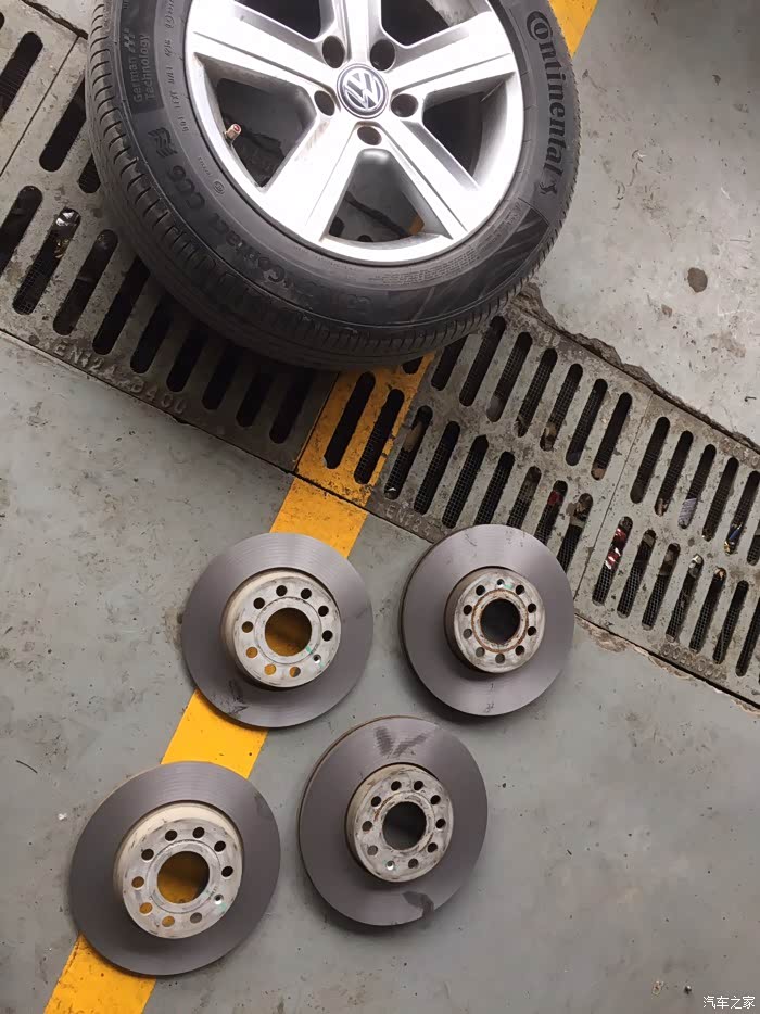

4个都銧盘大的是前轮小的是后轮

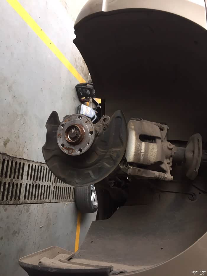

前轮刹车盘拆下来了
