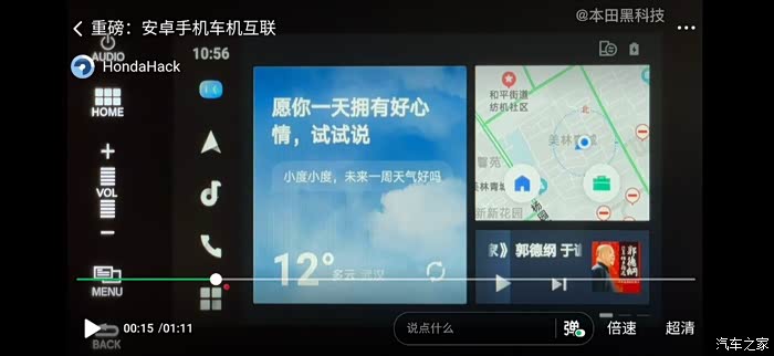

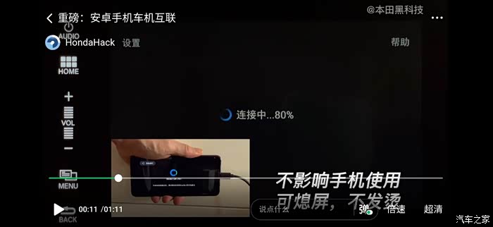

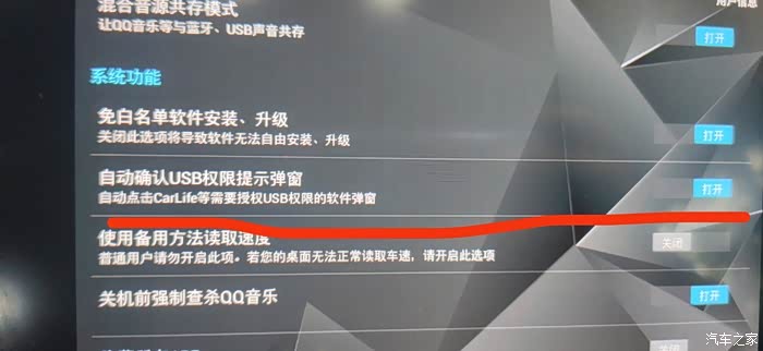

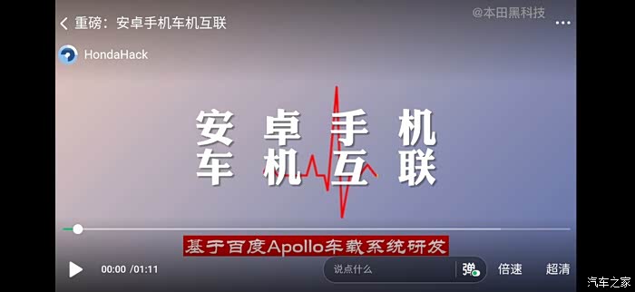

安装文件现在似乎达芬奇和本田黑科技都提供安装了,使用这两个的破解的可以直接问客服,然后两个破解都提供了除去车机端usb点击的功能。区别是达芬奇只是当做一个附加功能扔在一个很小的地方,也不宣传也不专门说明,而本田黑科技拿出来当做一个重磅更新。那么各自用户各自选择吧

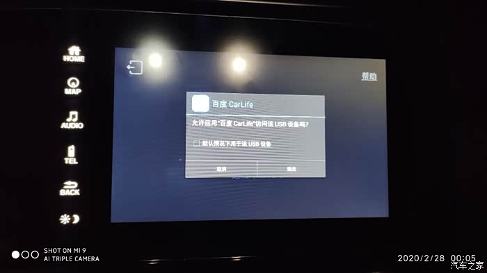

usb权限这个基本都是改了车内系统权限的。这个的确是给两个软件点赞,反正我是研究的时候搞不定。
以上
以上
达芬奇只是在系统功能的地方写了这么一段小小的说明文字,一般不使用的话,不会注意这个地方
本田黑科技当做重磅更新,虽然想说,就这?不过人家还是牛逼的

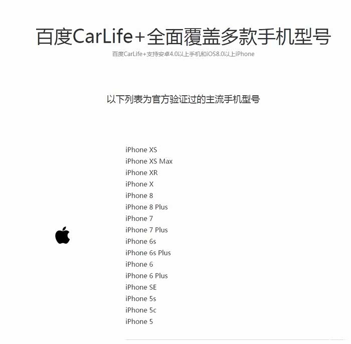

下面是carlife官网支持的手机和车型,其他车型兄弟可以自己参考本帖去搞一下
就暂时先发了一个图片帖子,今天重新编辑帖子
写在最前面
这个是给大家自己选择的一个可能性
本帖子不讨论
有carplay 了干嘛还用carlife这种问题
基本主流手机都支持,就是个app嘛

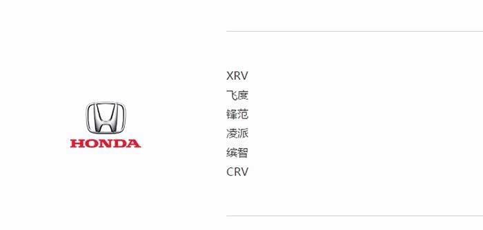

支持车型包括这些,就说明车机都可以弄,思域虽然没有写,但是最开始大神是思域搞的,所以思域也可以

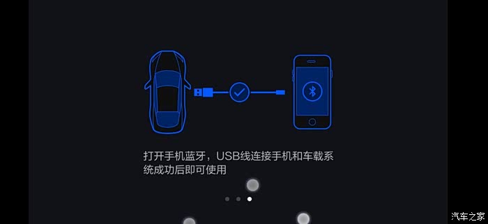

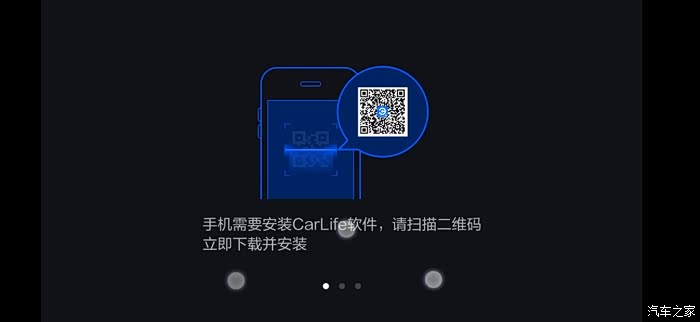

安装好就是这个样子了,车机端文件只有3M大小,就是个接收器吧,大概

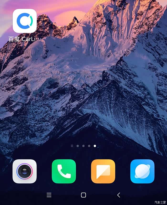

3. 手机上安装 carlife+,自行到各大应用市场可以下载,无论iphone或者安卓,最新的就行,不用专门去找以前的所谓carlife-ex
手机上安装的carlife+,现在叫做carlife+,多了个加号
4.手机上打开热点给车机连接,车机上点开carlife,手机上打开carlife+,会显示自动连接

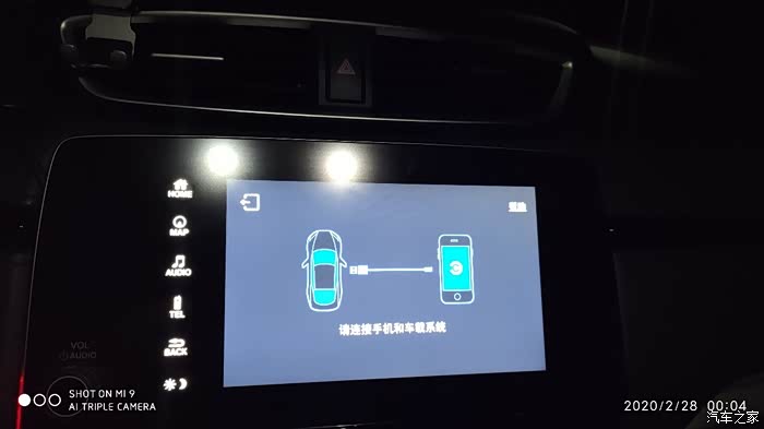

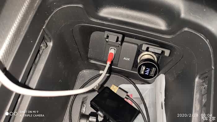

线连方法参考改carplay,把车机后面1.5A数据接口放出来
工程模式是不是要必须调carplay开启,这个可能不一定,我最开始开Android auto,也能连
就是没有试过只开honda connect,因为我没那玩意
改线方可以参考下面两个帖子
我用线连的时候就是扶手箱的U口
净速扶手箱就这样了,改了之后就是可以传输数据的

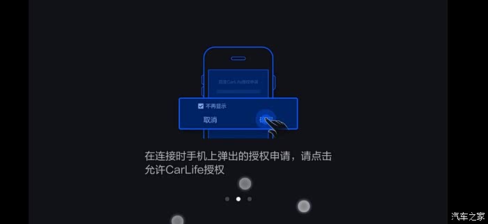

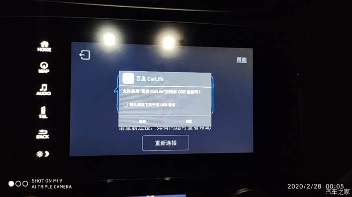

有线连的时候,还要点好几次确定,略烦

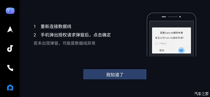

点击1
点击1
点击2,如果你线不稳定,断开了,重连要拔了线再插上去。

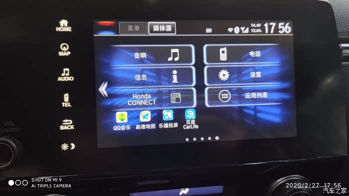

车机端Carlife安装后会显示这样,我用我手机也装过,所以这个是手机截屏的
手机截图1
手机截图2
手机截图3

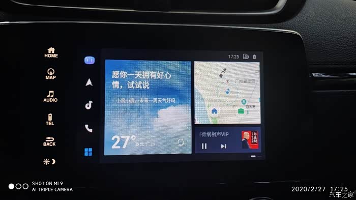

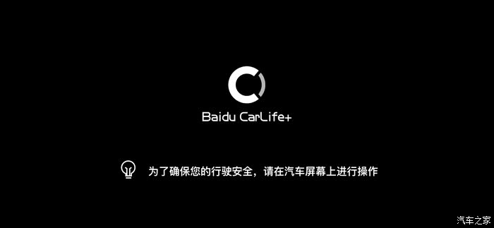

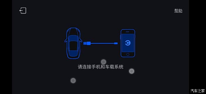

开启车机端会显示这里等待连接画面。
车机上显示就会是这样,显示分辨率的差距,大半夜去拍照的我也是醉了,哈哈哈
手机上没连车机时候,就是一个单独app,可以自己看各种效果
打开连接的时候手机上就会变这样,显示就会跳到车机上
手机上打开是这个
连上车机后显示就这样,分辨率是不咋的

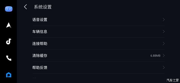

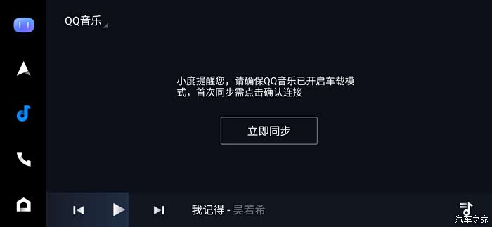

手机上可以看看其他页面,点击音乐开启qq音乐的话,会同步你自己的账号
连接说明还是自己看一下

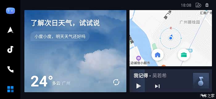

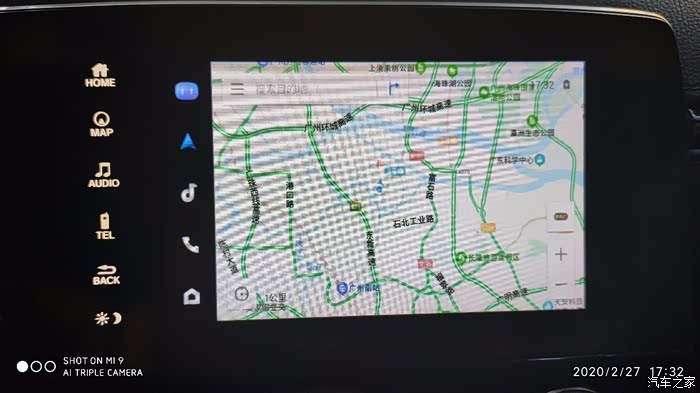

车机上显示导航

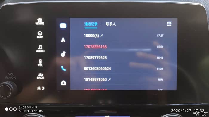

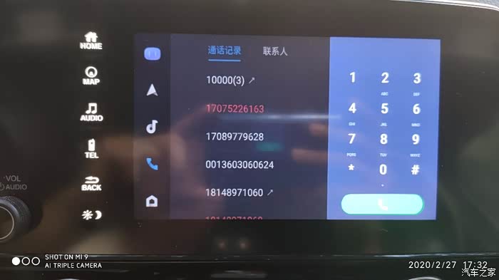

可以打电话

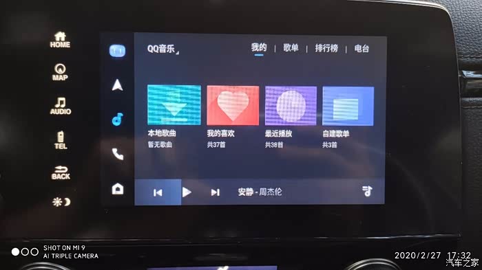

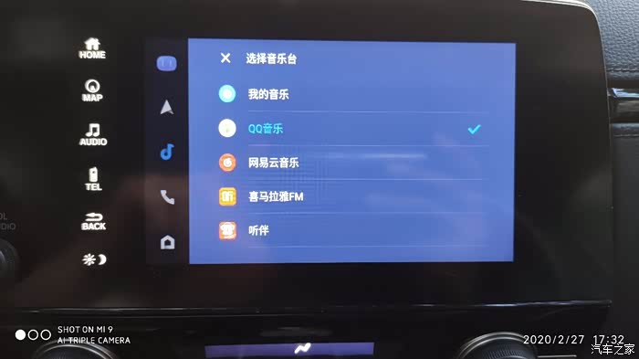

音乐可以选这些,跟手机内app有关,手机没有app的话,点击会下载安装

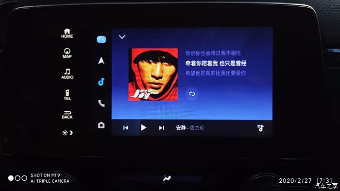

音乐画面
歌词画面,周董的歌都听不了,qq音乐没会员

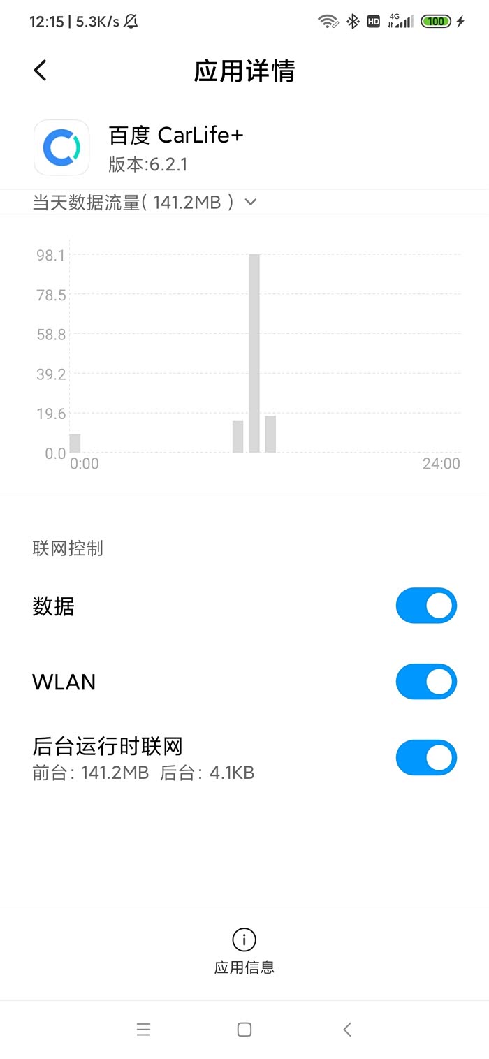

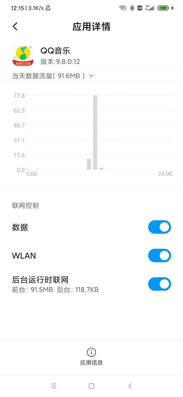

流量消耗还是不小的,我已经提前下载过了离线导航的地图和语音了,消耗还是这样,语音控制似乎需要联网才能完成
开车1个小时,主要是听歌和导航,我不知道为什么里面的流量是这样计算的
听歌是这样消耗,我已经设置为较低消耗了,设置在qq音乐里面自己设置
