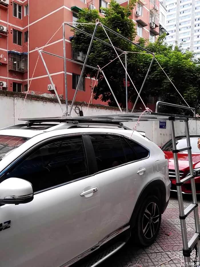

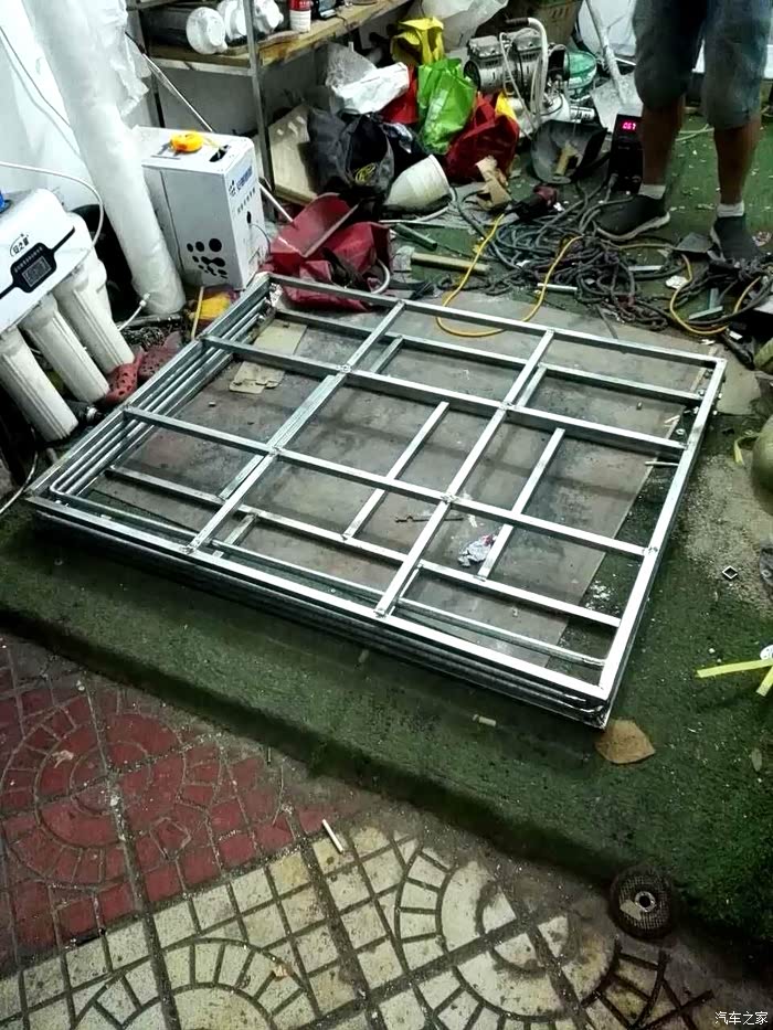

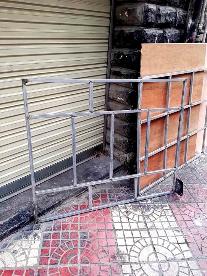

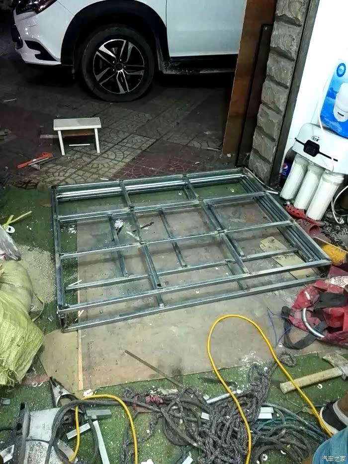

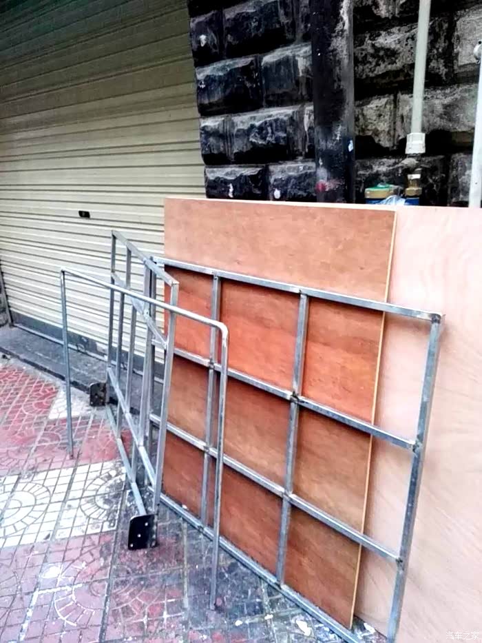

采购回来的方管,开始焊接
尺寸完全是按照网上卖的尺寸

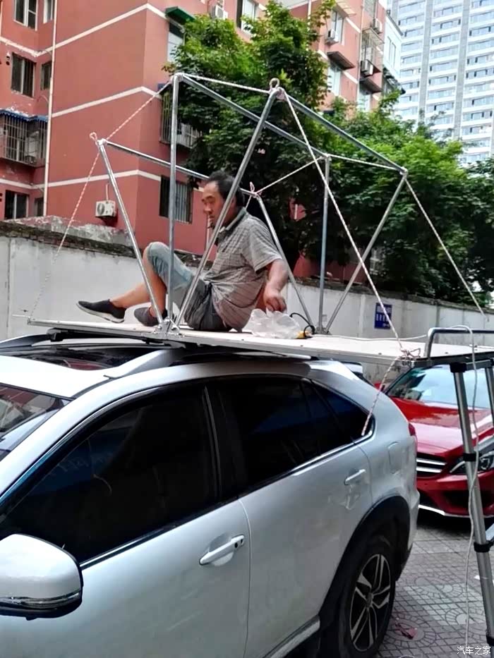

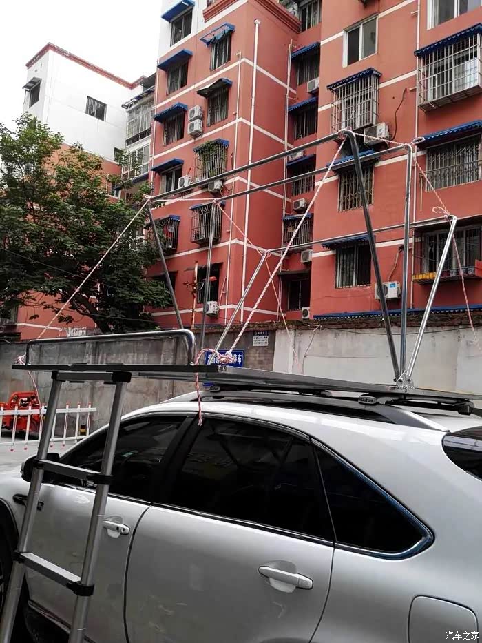

牢固得很,几个上去都不是问题
焊接工人是第一次制作这个,尺寸完全是不懂,全程阿波,赵哥现场指导。

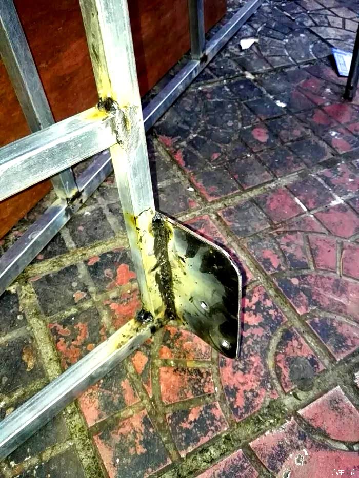

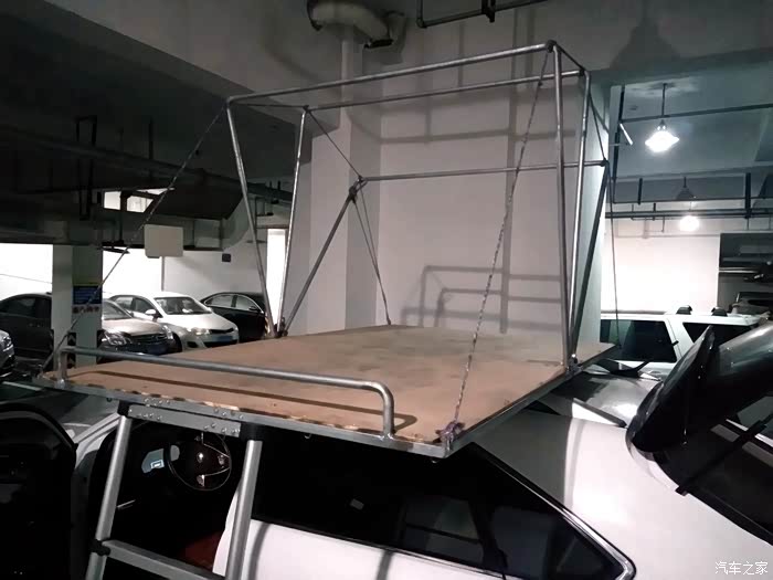

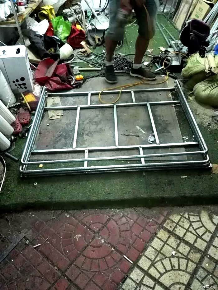

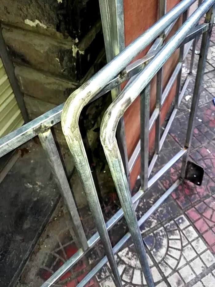

看到没有?荷叶都是自制,因为要弯曲,考虑到品质

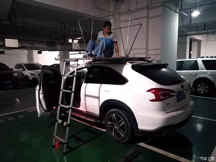

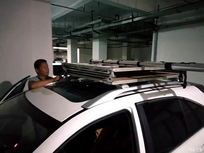

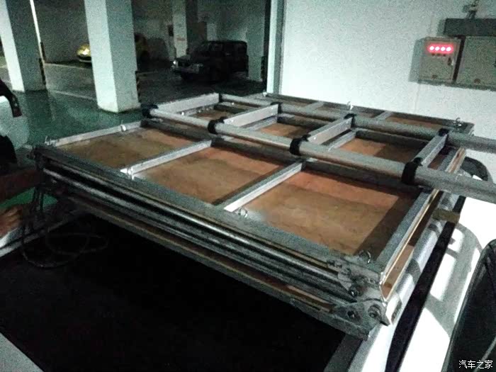

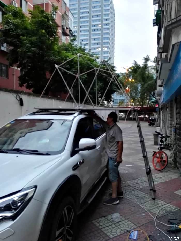

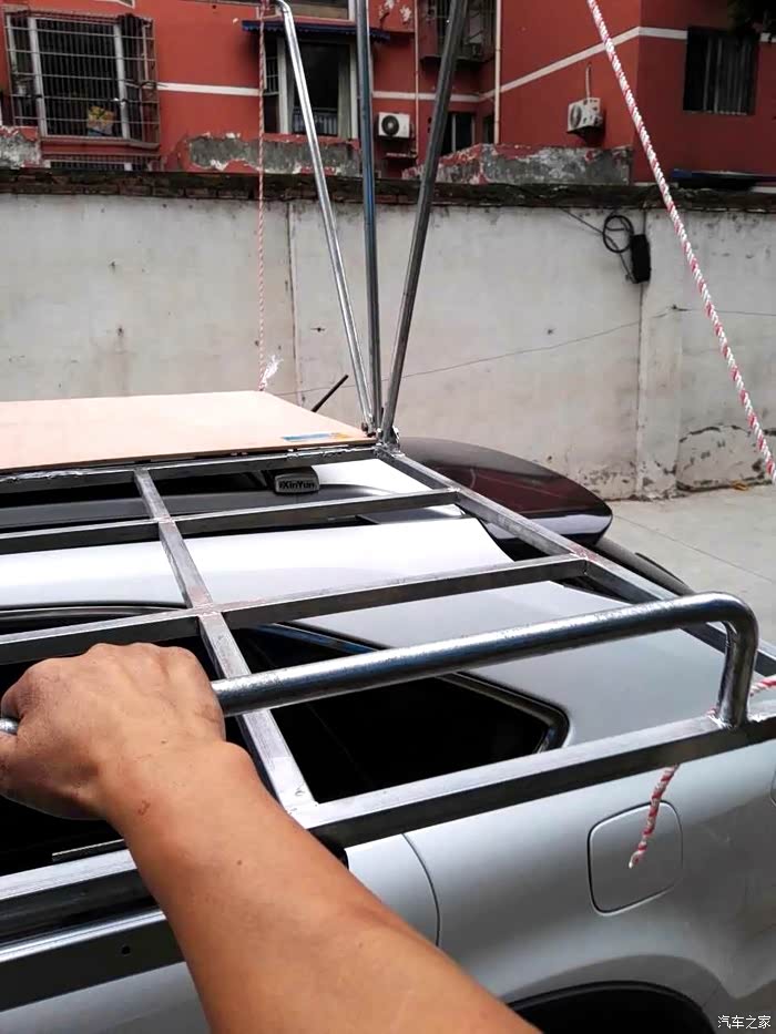

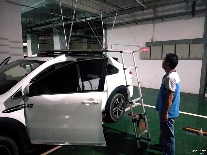

骨架基本成型,工人在上面稳当得很
骨架基本成型
骨架基本成型
骨架基本成型
骨架基本成型

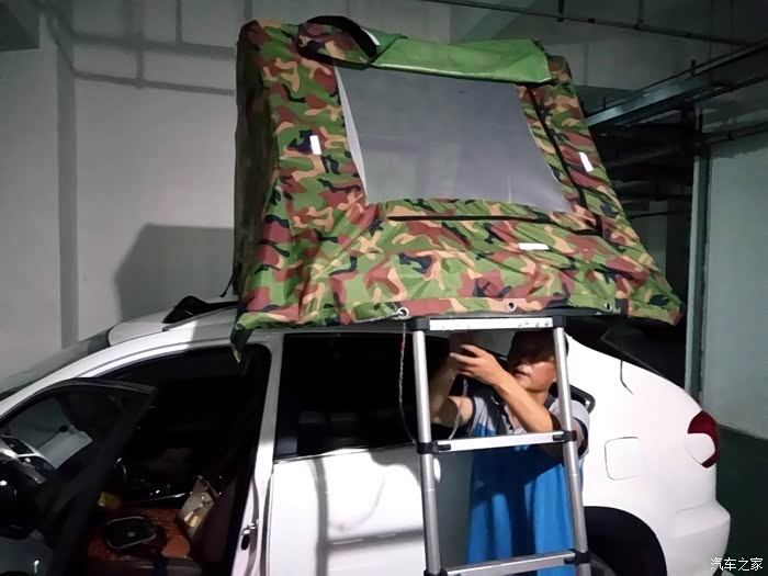

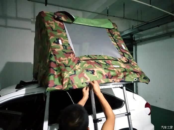

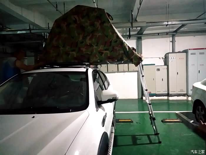

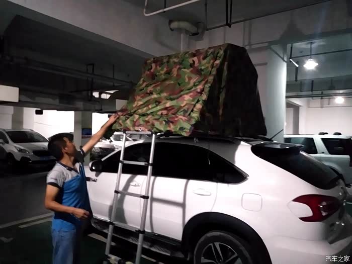

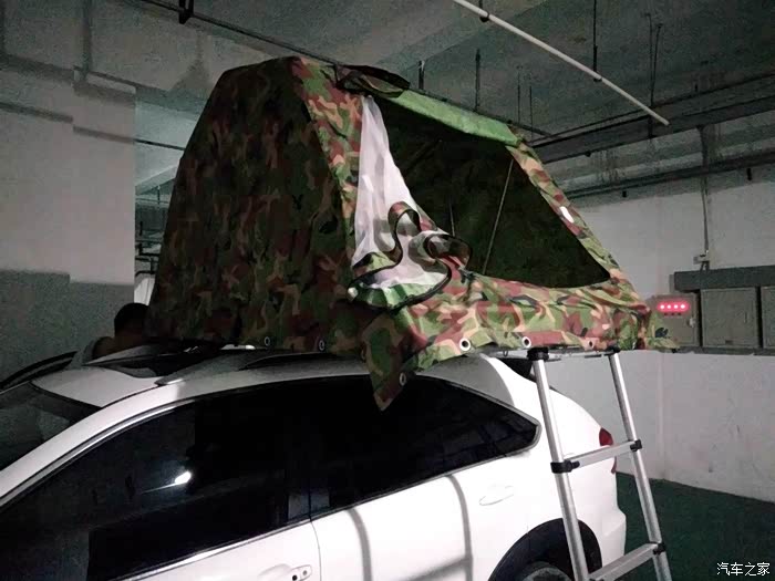

专业帐篷的从来没有做过这样的篷布,搞了一天都没有搞好,不是这里不对就是那里不对,通过反复修改,终于篷布好了,马上套上去,嘿嘿!

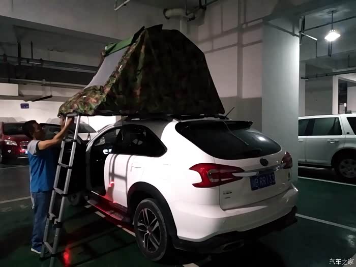

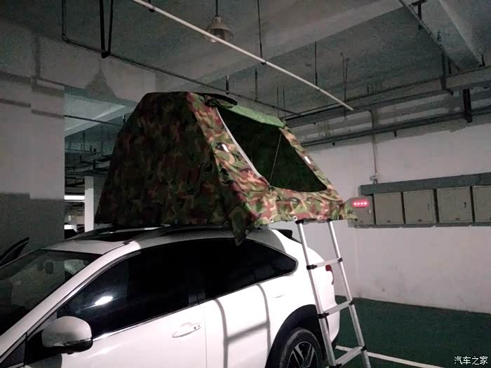

好宽敞的车顶帐篷,长度是2.2米,宽是1.24三口之家完全没有问题

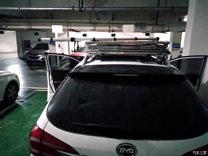

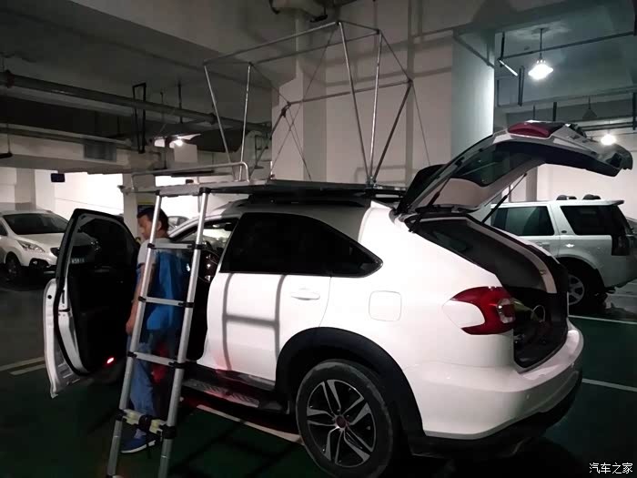

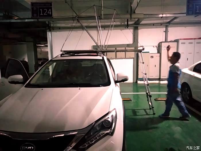

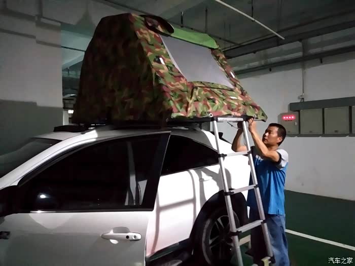

收放非常轻松,一个女孩子轻松搞定。
收放非常方便,一个女孩子轻松搞定。
中间是空着的,被盖放在中间完全没有问题

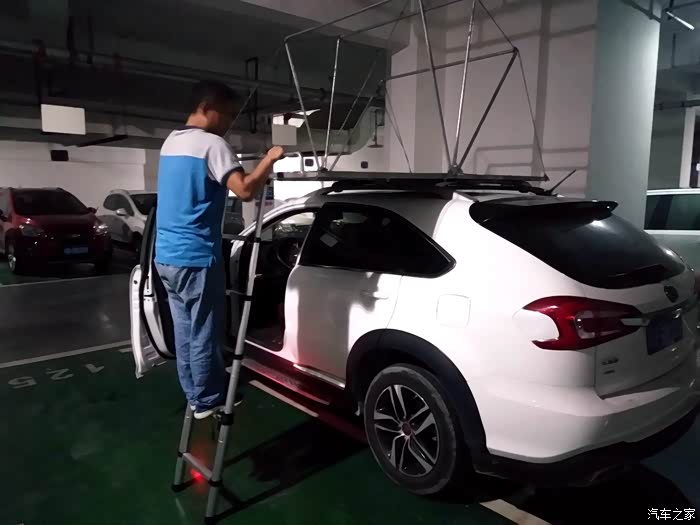

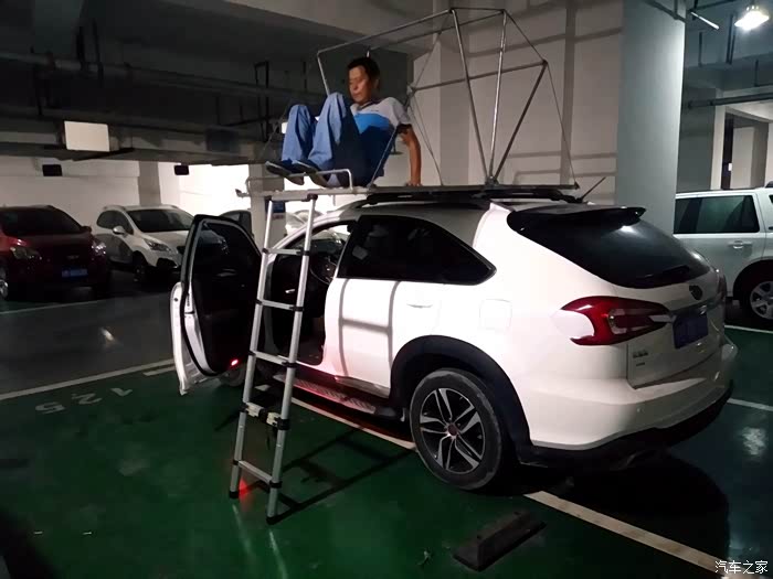

阿波上去车动都没有动一下,非常是稳当啊
阿波上去车动都没有动一下,非常是稳当啊
阿波上去车动都没有动一下,非常是稳当啊
阿波上去车动都没有动一下,非常是稳当啊
车顶帐篷完美呈现
车顶帐篷完美呈现
前后是防蚊纱窗,通气能力不错
前后是防蚊纱窗,通气能力不错
前后是防蚊纱窗,通气能力不错
前后是防蚊纱窗,通气能力不错
纱窗外面是外盖,隐私保护,呵呵呵

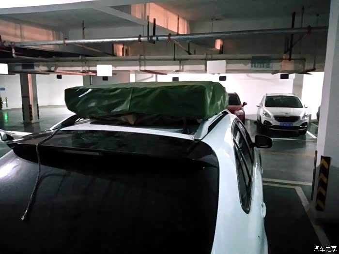

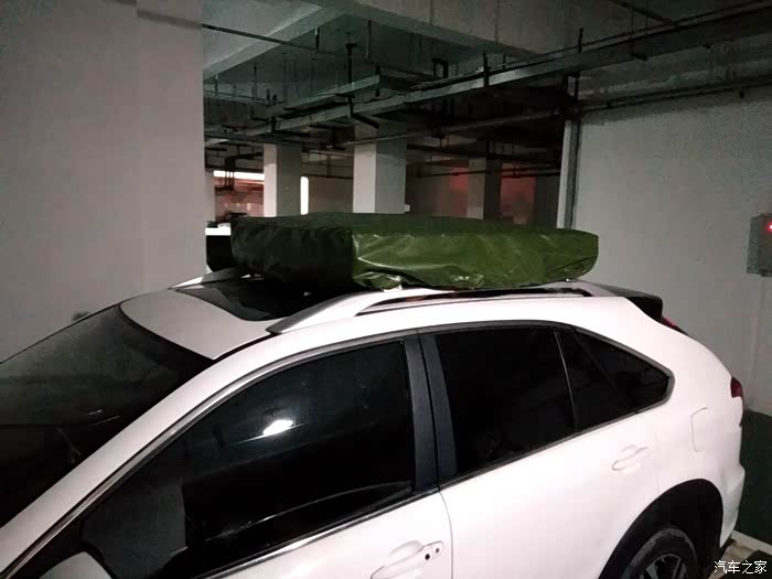

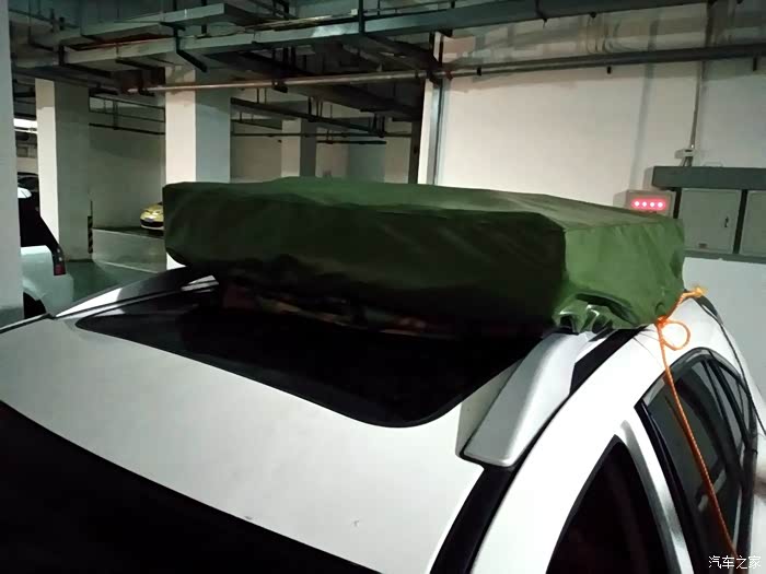

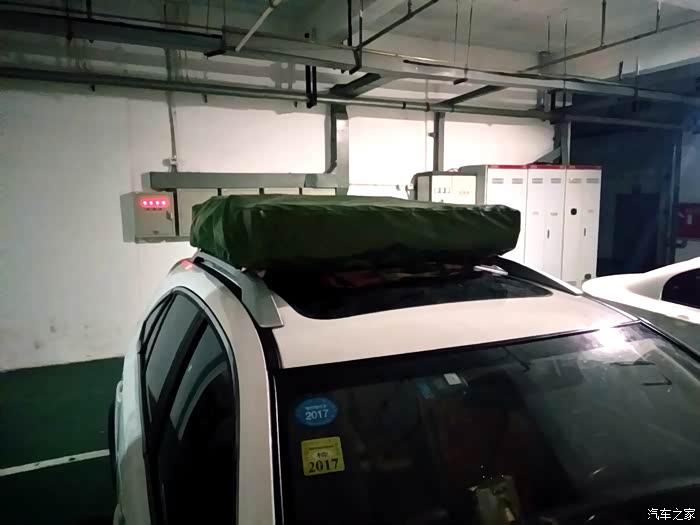

收起来很小,很轻
收起来很小,很轻
收起来很小,很轻
收起来很小,很轻
