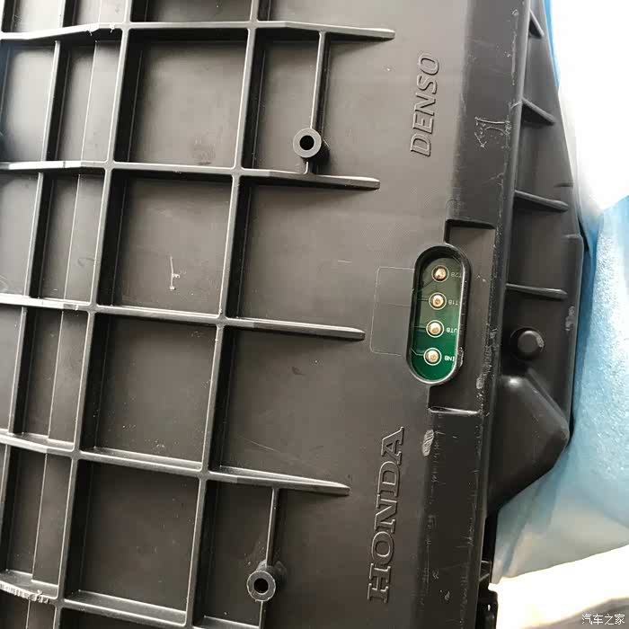

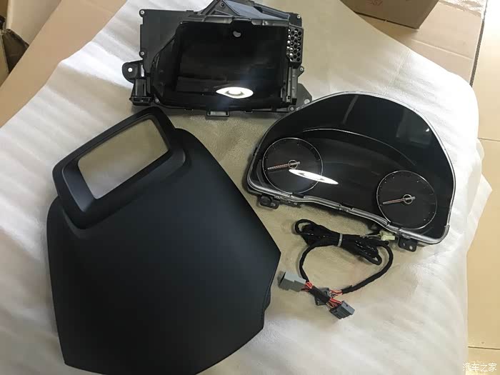

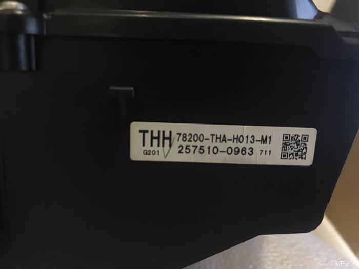

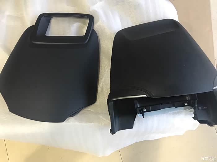

这是全部的东西,仪表盖板、抬头显示器还有仪表和线
抬头显示器
抬头显示器

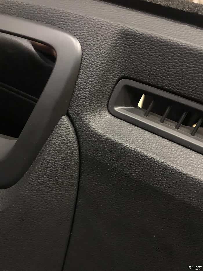

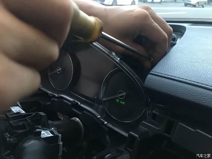

拆仪表
拆仪表

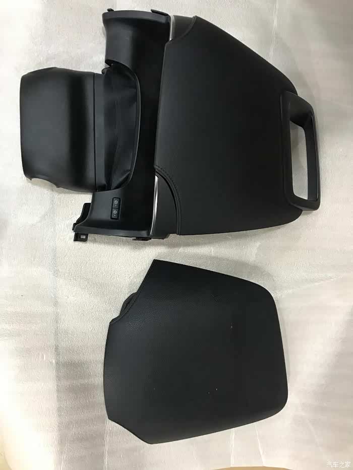

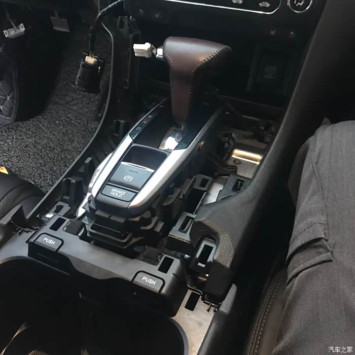

拆中控。。。
右边是拆下来的仪表盖板

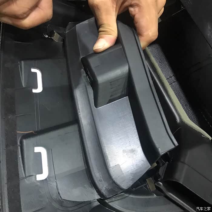

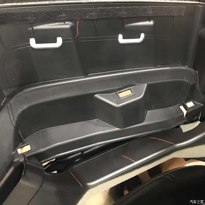

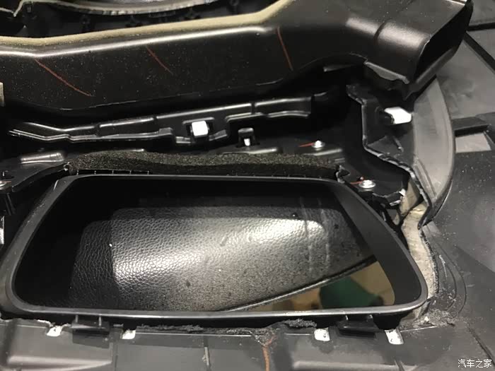

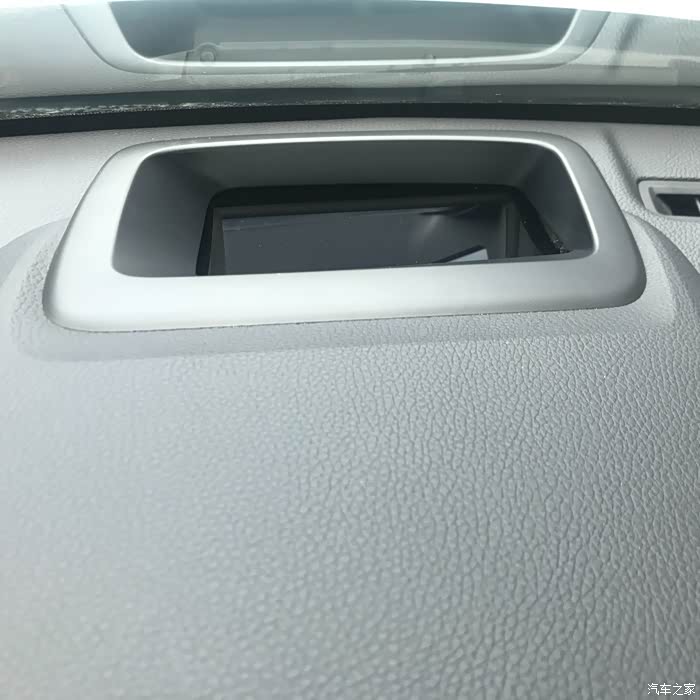

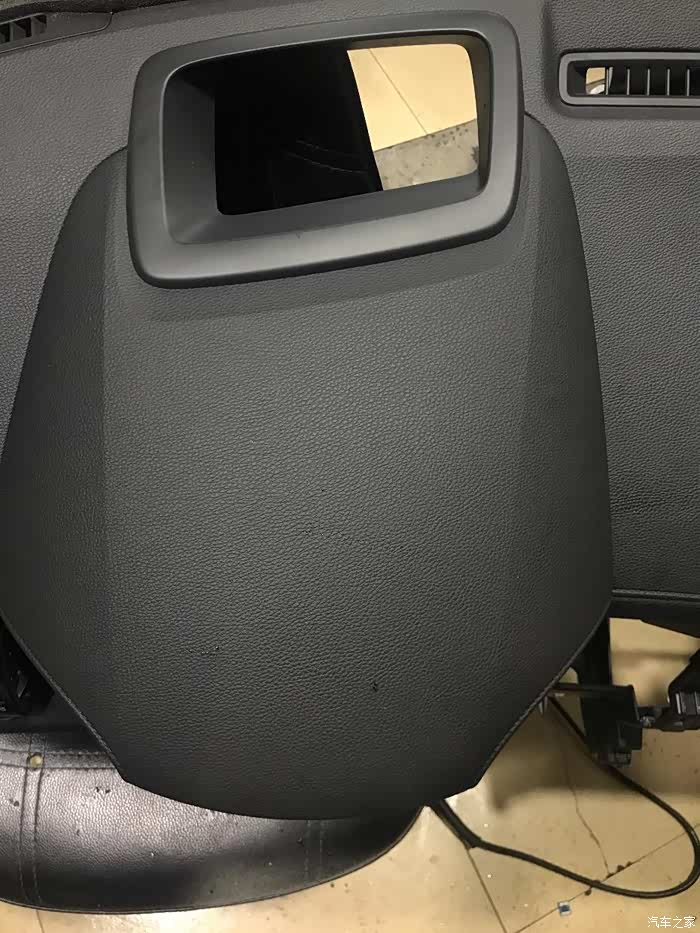

要挖个洞,把抬头显示器卡进去
挖洞中
挖的有点丑,还是要修一下,盖板卡进去刚刚好
外面看的样子
没有缝隙刚刚好

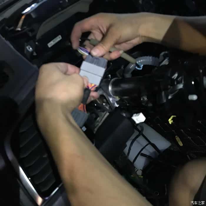

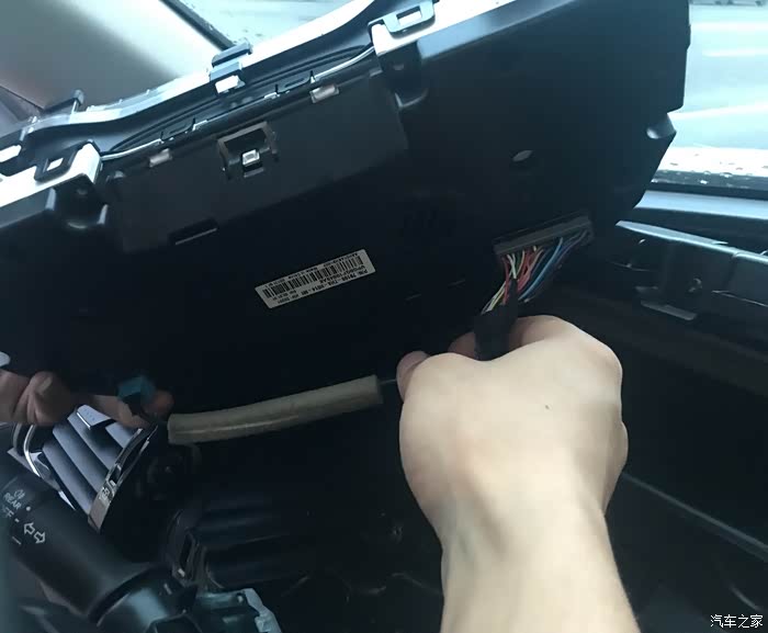

把原来车上卡仪表的那个(不知道专业词是什么)换到新的上面去
插插头

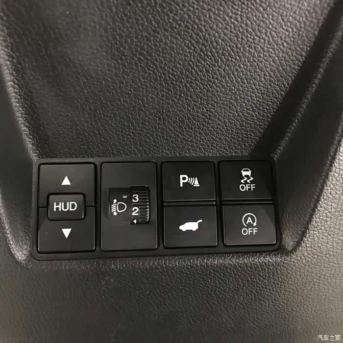

装好的按键。摸索了好久的功能,上下键可以调节hud的显示位置,可以根据不同高度的人调节上下显示位置,长按HUD可以调节抬显亮度

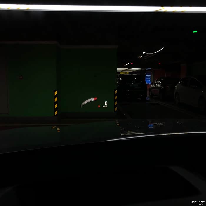

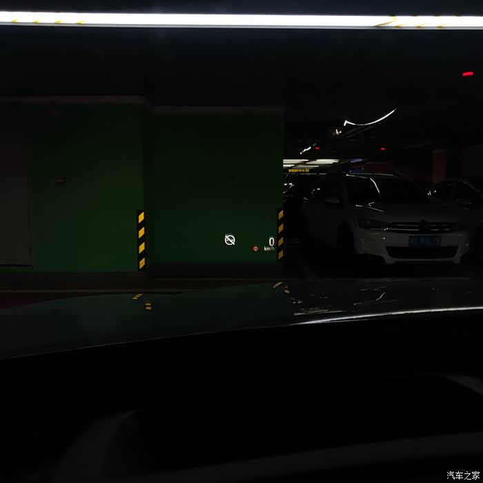

装好就是这样子的,好想给他贴个膜

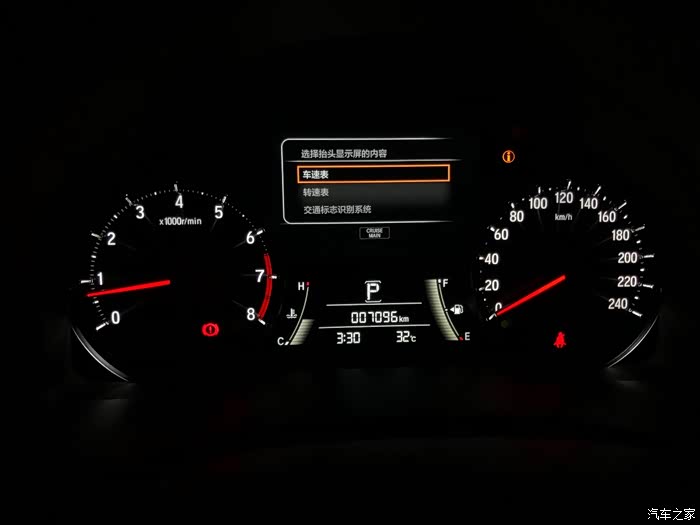

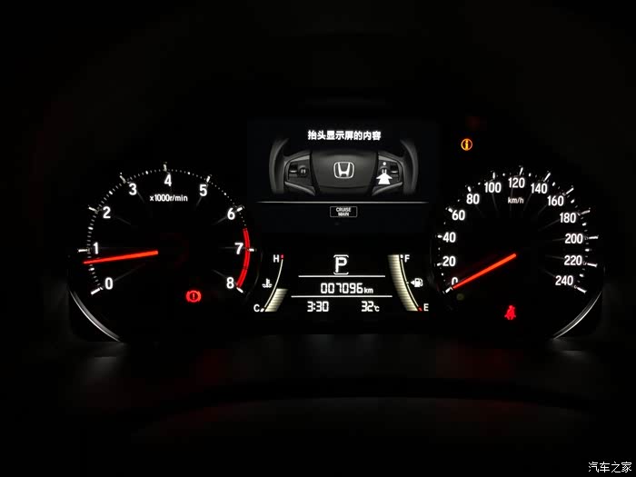

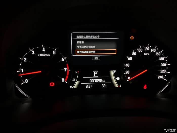

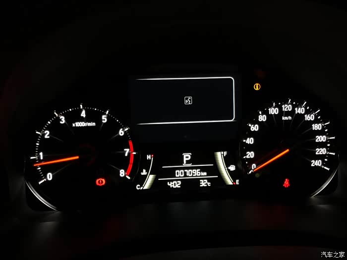

可以选择抬显的显示内容
车速表、转速表、交通标志识别系统

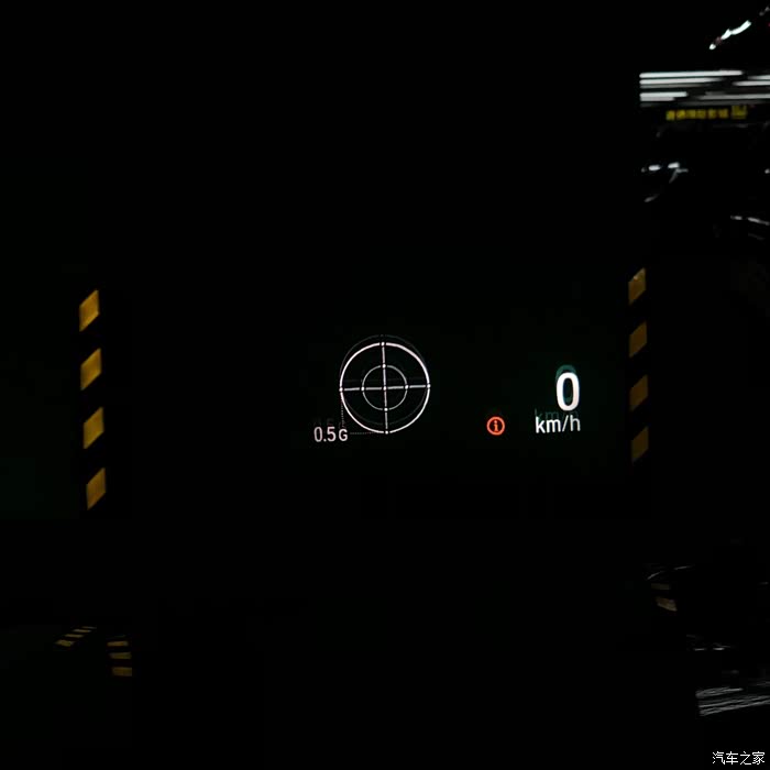

重力加速度都可以在玻璃显示
重力加速度玻璃显示效果,看图是很清晰的,不知为何拍出来有些些重影,看来我应该换个oppo拍照手机

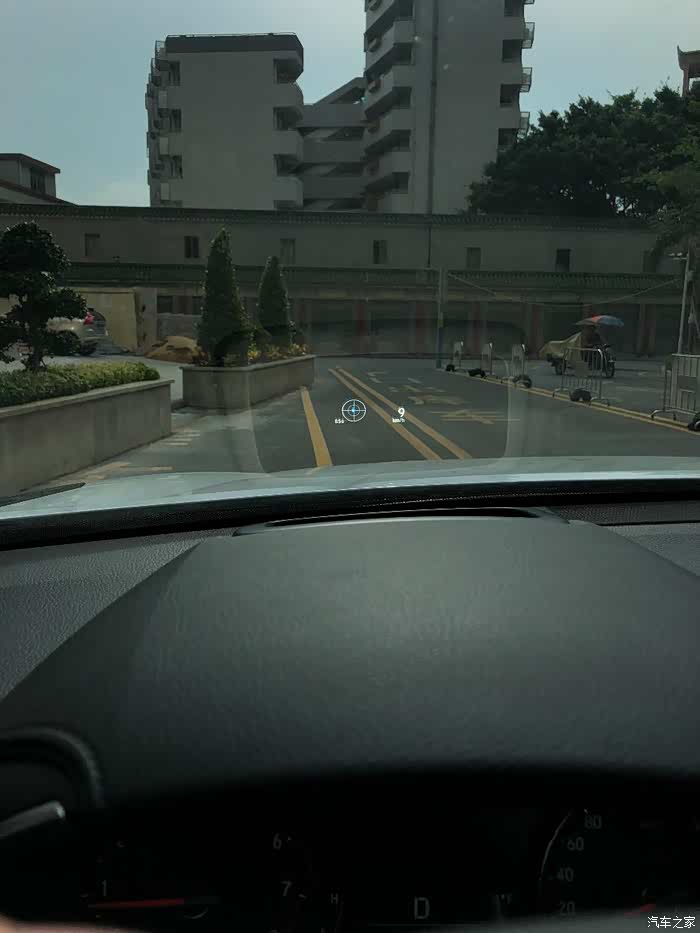

交通标志识别,但是没有ACC,有的话通过前面摄像头识别交通标志传输到抬显,没有的话路上识别不了用不了

上面的图都是晚上在停车场拍的效果,白天也很能看的清晰,行车路上不好拍。由于本人技术有限可能拍的效果不太好,实物还比图片好多多声的
