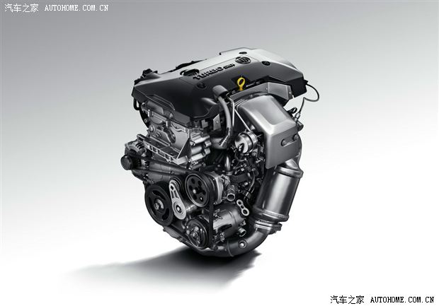

    动力总成:
    从厂家发布数据看,昂科威搭载了1台直列4缸带涡轮增压器的2.0l排量的发动机,最大功率191kW/5500rpm,当发动机转速介于2000-5300rpm时可输出353Nm扭矩。这就意味着这台拥有SIDI燃油缸内直喷系统的发动机升功率达到95.5kW/L。相对昂科威的1800kg的整备质量仍可轻松面对。与这台2.0T发动机匹配的是带有发动机短暂起停功能的6前速手自一体变速器。之所以通用选用看似“落后”的自动变速器,恐怕是想与大众奥迪那款故障频发的双离合变速器划清界限。

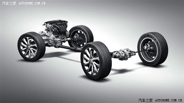

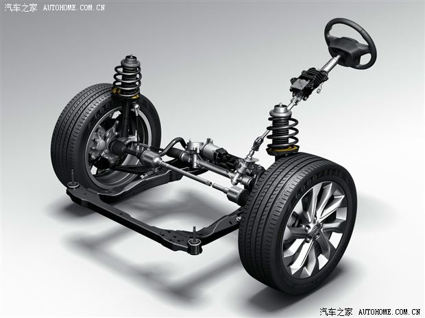

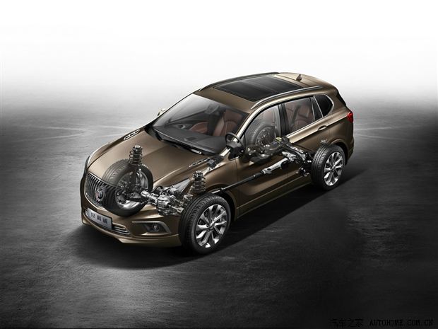

    昂科威采用前置动力4轮驱动的设定,发动机横向布置在前发动机舱内。前悬架是带有框型前副车架和麦弗逊式前独立悬架,后悬架是多连杆式独立悬架,这种适用于横置动力的整车悬架系统,另昂科威的发动机舱有着较大空间,从容的将自动变速器将动力传递给前后驱动桥。

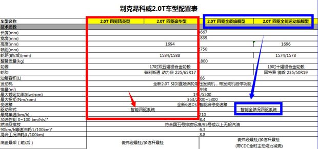

    根据不同配置的车型,上海通用为昂科威搭载了2套4驱系统。其中低配昂科威的4驱技术采用的是中央多片离合器式自适应系统。高配昂科威的4驱系统是通用自己开发的智能全路况全时4驱系统。

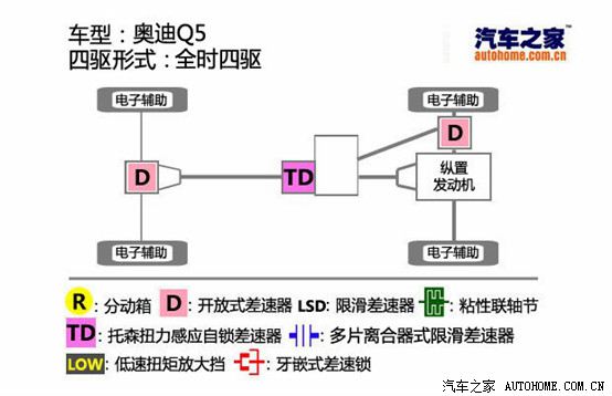

    奥迪Q5/Q7的4驱系统为其特有的Quattro技术。经过变速器引出的动力会先经过托森差速器,之后会以40:60比例分配到前后桥。事实上奥迪的4驱是一种机械式全时驱动技术。在日常行驶中,Q5/Q7的四驱系统对于驱动轮打滑,车身姿态的调整都有着极大的帮助,完全有理由认为是一套成熟且可靠的4驱系统。可对于采用7速双离合变速器的Q5来说,即便搭载了拥有托森是差速器的Quattro4驱系统,也仍然挡不住来自双离合变速器的“死亡闪烁”问题所带来负能量。由于Q5搭载的7速双离合在传递大扭矩的驱动力时会导致变速器过热滑阀箱故障,然后进入自动保护状态。如果4驱模式下需要对扭矩进行重新分配,就会出现了异常现象使得整车抖动加速无力。虽然Q5的4驱系统效能无懈可击,但来自不合格的变速器导致动力传输故障,使得整车的可靠性大减整体效能反而不如途观。
    高配版的昂科威搭载了1套由通用研发的智能全路况4驱系统,在配备了中央多片式离合器基础上,为昂科威的后驱动桥又增加了2套多片离合器。这就意味着当车辆行驶中需要4驱系统介入的时候,不仅可对前后驱动桥进行50:50的动力分配,还可通过后驱动桥上的两个电液多片离合器对2个驱动轮进行0:100的驱动力再分配(对后轮的控制是由轮速传感器以及ABS系统获得的数据然后由四驱控制系统分配动力)。
    换句话说,昂科威的动力完全可以输出到后驱动桥的某1个驱动轮,由此获得更准确动力输出。相对途观的被动式4驱(通过轮速差然后由中央多片离合器决定是否接通4驱然后在对制动力分配),昂科威的全路况4驱(通过轮速传感器感知各轮速变化,然后由4驱控制系统主动进行前后驱动桥的动力分配),通过3套多片离合器可以更快速主动地为车辆提供实时动力分配,最终目的还是要让每条车轮获得适合的驱动力,保证车身处于正常姿态应对各种复杂路况。
