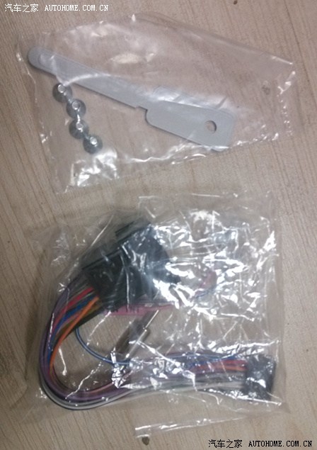

送的面板拆卸钥匙以及加12元的捷达专用无损转接线...

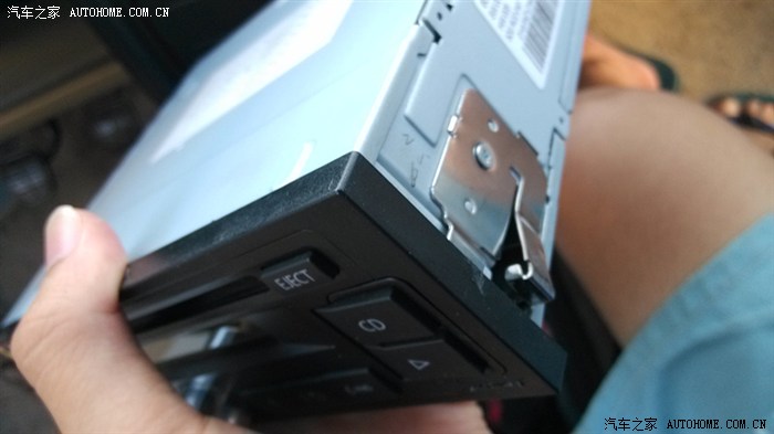

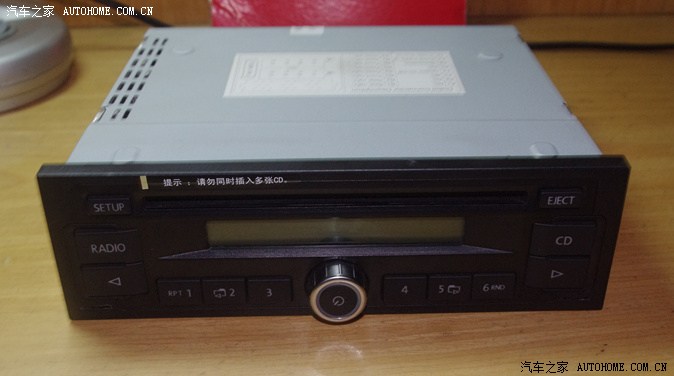

先把原车的拆下来,费劲...
费劲的原因就在于这个卡扣,原装的时候卡的真的很紧...
插入钥匙的作用就是把这个卡扣弄平...

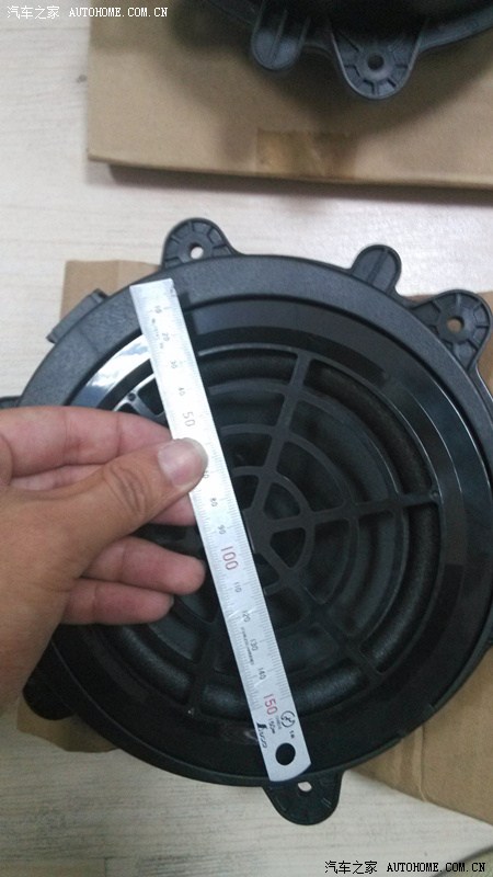

淘到的卡宴拆车6.5寸低音BOSE,4个RMB389.94前门板一边一个,后窗台一边一个,后门板就不安了...
随手用15cm的尺子一比,呃,这完全超过了6.5寸,应该接近于7.5寸...

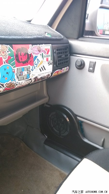

倒模很费时间,两天,他们在店里完成的,拆下门板给他们,来的时候就这样了,外面包着革,由于喇叭很大,已经越过那条线很多了...
安好的效果,前门安装很方便,直接从仪表台里面穿线就行,为了省事儿,店家直接把仪表台的高音头跟这个低音连在一起了,不知道大家作何看?

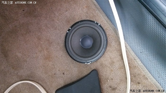

拆下来的4寸仪表台喇叭,没啥用,给店家了,高音头就无损安装到这里了...

最后,说说我这次改装下来的效果吧,怎么说呢,其实安装费是很无奈的一件事,要是抛出去安装费,我这次应该是很满意的改装,至少这几天听下来,就不跟原车那两个喇叭比了,根本没可比性,就说跟同事的凯美瑞比吧,他那车原装的就是一个品牌音响,同一首曲子,我们分别到他车上跟我车上听了一遍,我们俩一致认为还是我这车上比较震撼,虽然他很不愿意承认这一点。阿尔派UTE-32C自带的高低音调节,我都调到最大+7,听DJ,10的音量就已经震得不行了,很有低音炮的感觉,如果再大点音量调到到15,那么开一路就会惹来一路的回头。由于这款机头没有CD机,功率最大才45W,我也没有安功放,音量太大还是稍微带不动这套BOSE喇叭,印量超过16就会破音,但是还是那句话,一个人的话音响6就够了,跑高速8就够了,根本不需要开到那么大,所以以后也不准备安装功放了,总之,除了吐槽本地黑心的音像店之外,对这次的改装那是100个满意!!!
欢迎大家回帖跟我讨论!还有,转让原车CD机...
