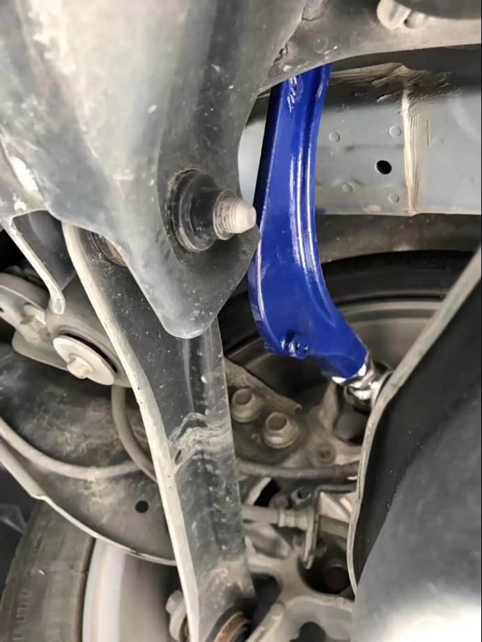

这个本田车吃胎之前是有了解过的,所以为了避免之后吃胎,当时开了几千公里后就在某宝上边买了一对可调拉杆(问过店家,钢材质好还是铝材质好,说都是锻造的,不用担心变形,铝会更轻,不过价格比钢贵将近一倍,我买了一对钢件,这个看个人选择)

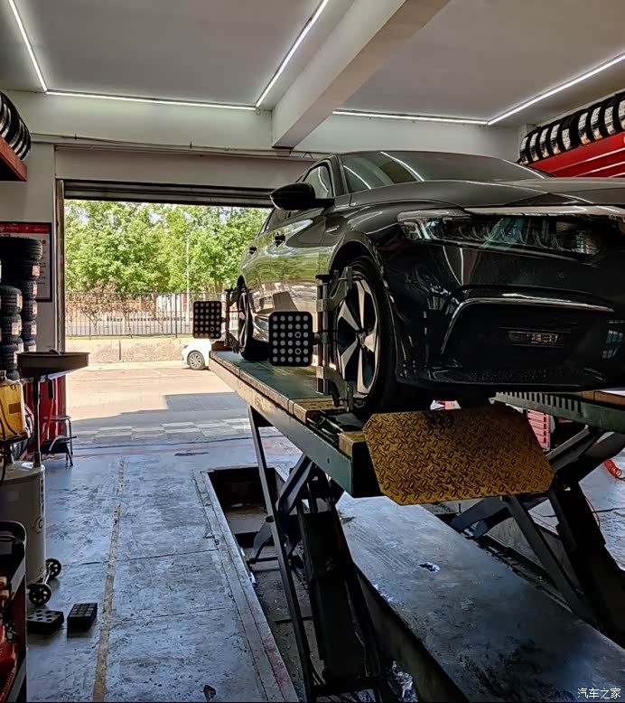

到货之后直接找了一家四轮定位店进行拆装
到货之后直接找了一家四轮定位店进行拆装

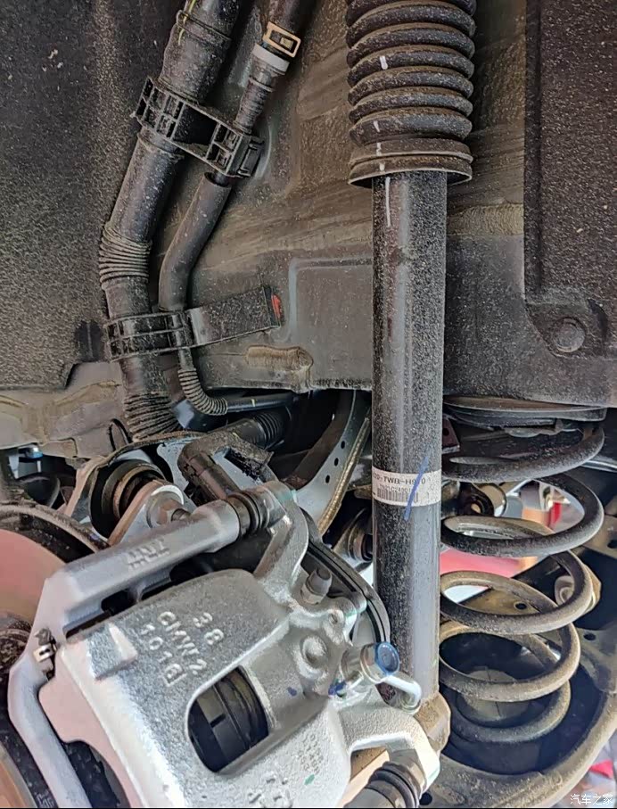

左后拆的时候很容易,右后拆卸有点难度,扳手伸不进去,但是也不需要拆元宝梁的螺栓,师傅把油箱的保护板拆下来,用一个加长的棘轮扳手就解决了,两只拆装不到一个小时看看跟原厂的对比
装好了,看看效果
安装完成后进行调数据,数据完美(忘记拍照了)
最后出去试车,也不觉得开起来有什么变化,前后+试车一共花费了三个小时左右,总归是搞好了,其实到底能不能解决还是要看后续的用车情况,配件+人工安装+定位一共花了一千多,也不是很贵(要是吃胎严重在来解决,光换一条轮胎都要一千了-.-)不过我觉得只要能把问题给解决掉,花的这点钱就是值得的。
