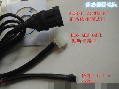

       因为买调试数据线需要知道燃气电脑型号,可是我的电脑铭牌早被无良商家撕去了,原因是啥,想必我不用说大家也知道了吧!所以买了万能调试线!后来经过多方验证,我装的是依相1.0的多点傻瓜型电脑

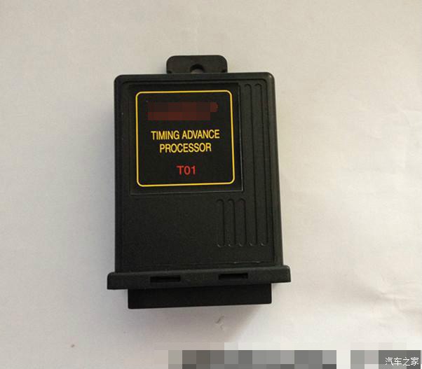

下图是购买的提前角

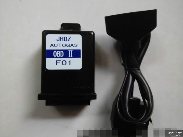

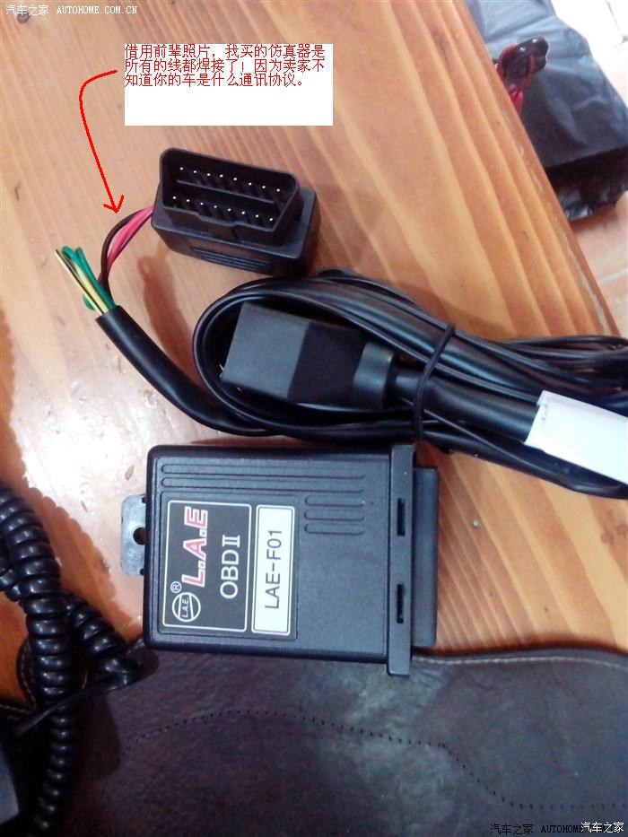

下图是仿真器,我买的是OBD的,仿真器的功能是灭故障灯,降低长期燃油修正,从而达到节省燃油的目的,故障灯我实在是看够了,所以一并下单购买

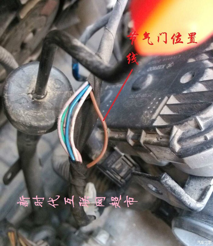

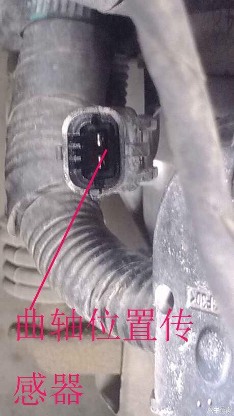

      货收到之前我就一直在论坛上学习,查资料,发现瑞纳的资料少的可怜(促使了我写这个贴的动力)!看各个师傅们自己加装的提角和仿真器。提前角分别是ACC电源线,节气门位置线,高压电磁阀线,搭铁线,曲轴位置传感器接头(一进一出,一头为公头,一头为母头),瑞纳的曲轴传感器是电磁型圆头插头!买的时候不要买错!!由于自己干活,拍照不方便,借用前辈们的照片!瑞纳曲轴传感器位置:水箱散热风扇中心 正对着的插头就是!

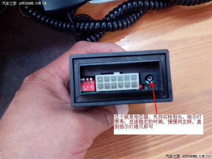

       安装点火提前角安装完成后,懒得接节气门位置线 ,所以把提前角节气门线直接并了12V电源(卖家说这样可以),我调的9°,装完后试车,提前角上的LED指示灯一直亮着,正常情况下应该是加速时提前角介入LED指示灯才应该亮,猜想可能是因为没有接节气门位置线,所以提前角一直工作着(之前说过我朋友加了提前角车一直抖动 就是因为没有接节气门位置线,造成发动机抖动,后来拆除了)。试车时加速完成后挂空挡车会熄火!这个比较危险!后来又把节气门位置线给接上了,调节提前角上的电位器,让它在怠速的时候不介入!问题解决!下图  把提前角接节气门的线和节气门位置线直接并上!
调节点火提前角电位器,还是借用前辈的照片
安装仿真器:不是所有燃气电脑都需要加仿真器,有的改装厂偷懒,你的电脑有氧传感器的线他们没有接上!我的电脑是傻瓜型,只有一颗氧传感器线,所以需要加仿真器。我买的是OBD插头的,直接插上,然后接一颗高压电磁阀的电源线就可以了,原理是烧气时燃气电脑给电磁阀通电,然后仿真器开始工作!不烧气的情况下,仿真器不工作,更不会带电,请放心!燃油的情况下不会工作,不用担心有故障后不报码,燃气时有故障 故障灯频闪,燃油时有故障直接亮灯!瑞纳的通讯协议是ISO15765(CAN-BUS)
    到此仿真器和点火提前角都安装好了,仿真器安装完成后打火,故障灯直接熄灭!

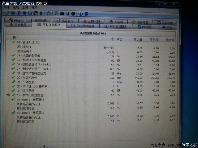

下图是用ELM327读取数据流,主要看长时燃油修正和短时燃油修正。故障灯点亮的时候瑞纳的长时燃油修正达到25%,就是比平时多喷出25%的油,这就是为什么烧完气后烧油很费油的原因!
读取到的故障码是P2192(混合气过浓),随后找卖仿真器的卖家。告知我仿真器只能灭混合气稀的故障码 晕!!!如果是混合气浓就是喷的气太多了,那是不是以前废气的原因就是混合气过浓?后又在网上请教师傅,都说一般改气故障码都是混合气稀,很少有浓的,难道是自己的车有问题?还是调试的有问题?费解,直接上神器!!下图

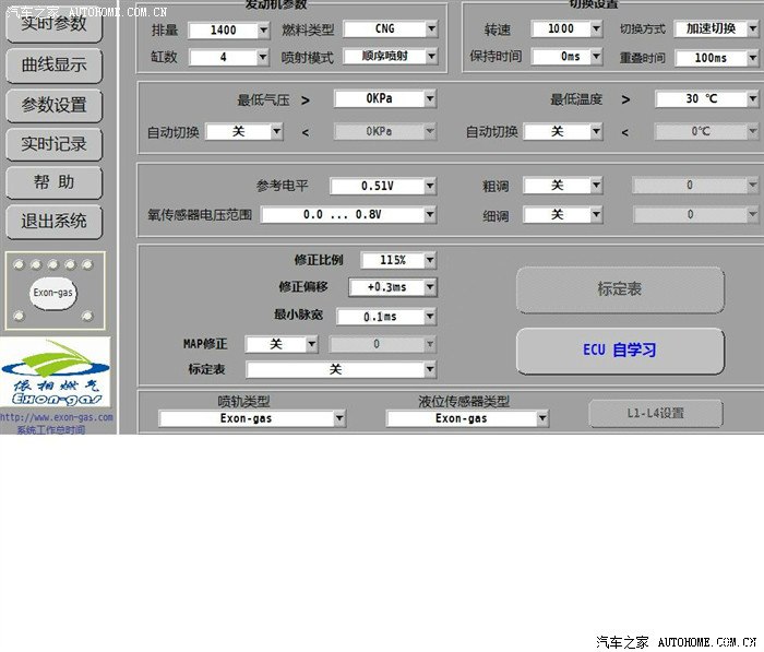

     本来就是为了买这个调试线才顺便买的点火提前角和仿真器,如今它才刚刚闪亮登场,我装的是依相1.0的调试软件,可以进我燃气电脑里面,当时不知道哪个数据是干什么的,也不敢随意乱动,只记得当时的数据是排量1800,修正比例86%,修正偏移是-0.6ms,可想改装厂的技术怎么样······后来又不耻下问的找师傅问这个事,其实师傅也懒得搭理我····  总是爱答不理的,自己一想 ,算了 人家也挺忙的,自己慢慢调吧,反正有时间,接下来的一个月调试时间很是曲折,就不一一和大家说了,总之就是调一次数据跑一百多公里,然后读故障码,反复的调。最终的的数据是排量1400,修正比例115%,修正偏移+0.4ms(车况和车况不一样,所以数据不可能完全一样,只要发动机有力,不抖就可以)现在的故障码是P2187(混合气偏稀)然后仿真器起作用了,故障灯不亮了,世界终于安静了····
