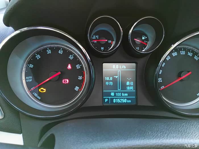

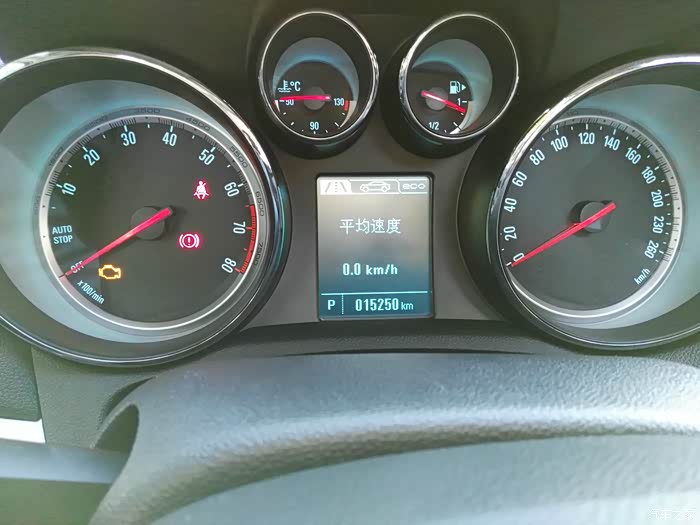

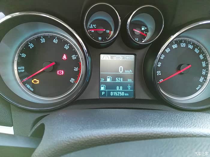

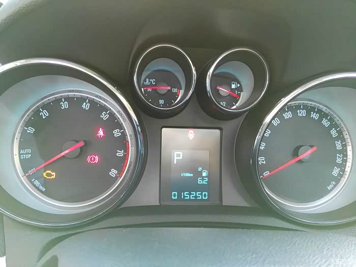

动手前老的仪表的照片,作个纪念了。15250公里。

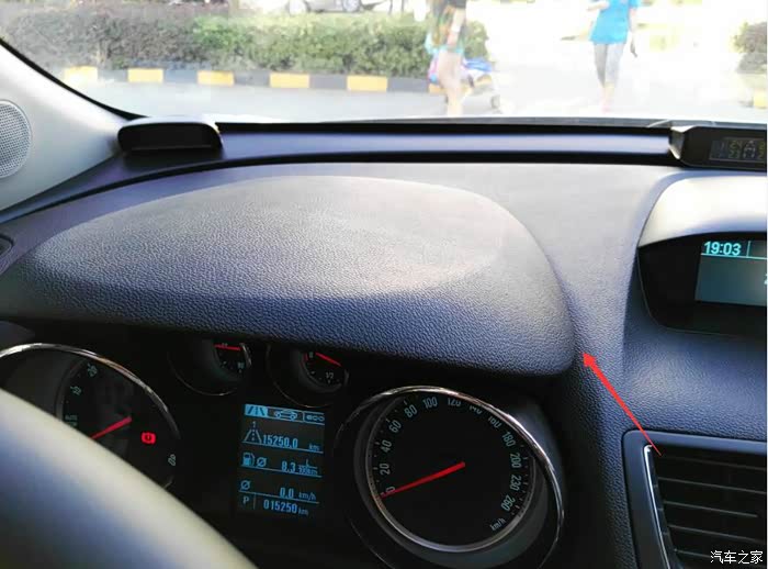

开始动手。

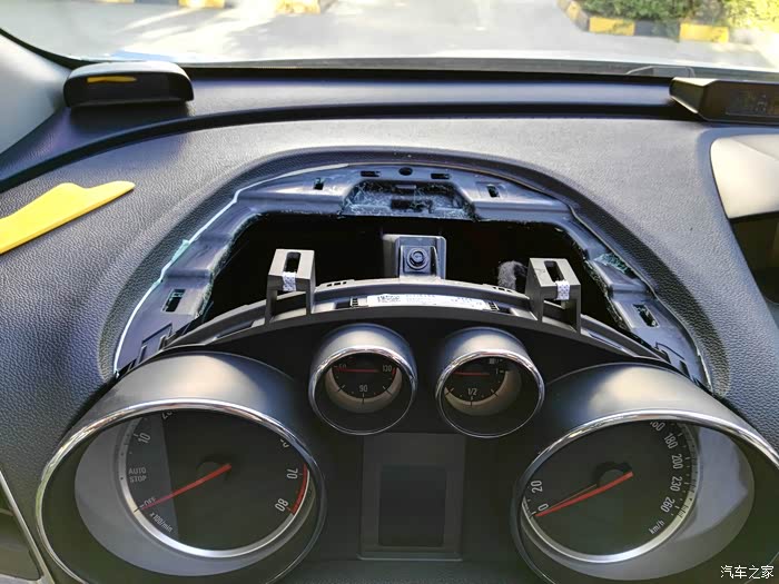

箭头所示位置开始撬,最好用塑料片撬,不然会有损伤盖板和中控台面。

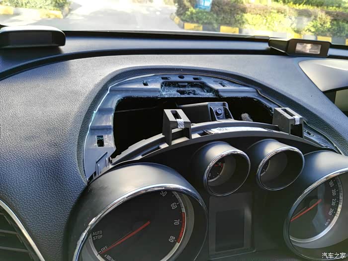

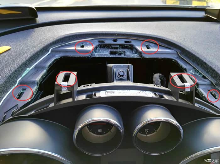

这张是把遮光罩拆掉后的图片,红色圈标注的是6个卡扣位置。拆卸遮光罩没有什么好的办法就是用力往上掰,不要怕弄坏,一个卡扣掰出来后,用手指伸入,沿着边缘往上继续掰。

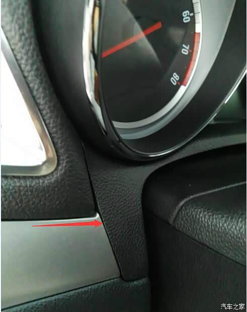

拆完遮光罩下一步就是拆仪表下边的装饰板了。
箭头所示的位置就是装饰板,拆卸方法如下
从箭头所示位置撬,还是要用塑料片撬,里面都是卡扣,很好撬的。

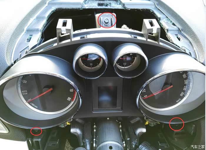

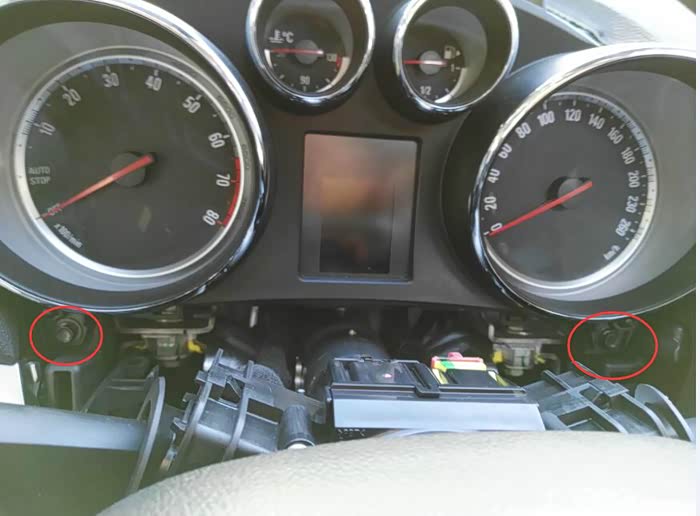

遮光罩和装饰板拆完后的样子。从图中圆圈标示位置可以看出,仪表盘是通过三个螺钉固定的。所以必须拆掉装饰板。
螺钉是7号螺钉,需要用7号套筒去拆。

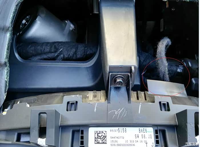

图中圆圈标示的位置是仪表插头,从老仪表扯下来,插到新仪表就可以。这个插头很特别,是一个像电脑CPU固定卡一样的卡子卡住防止自然脱落的,扯的时候找到,掰一下就可以,没有图片。
拆下旧仪表,装上新仪表,按照拆卸过程装回去就可以。

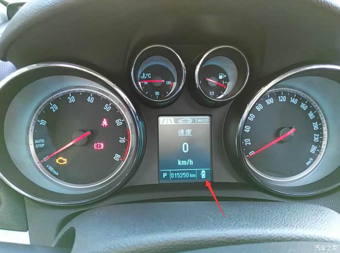

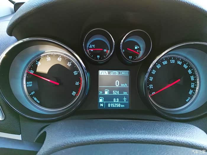

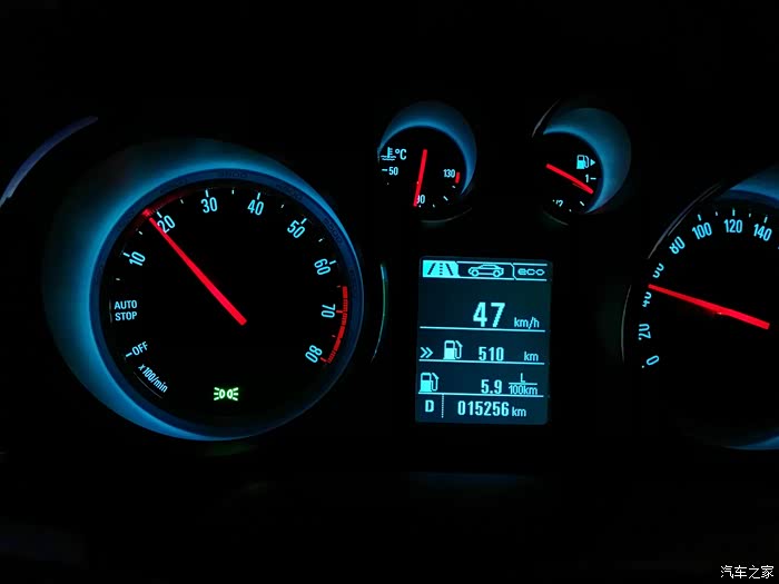

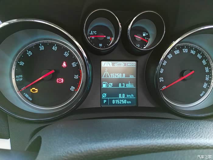

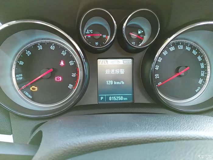

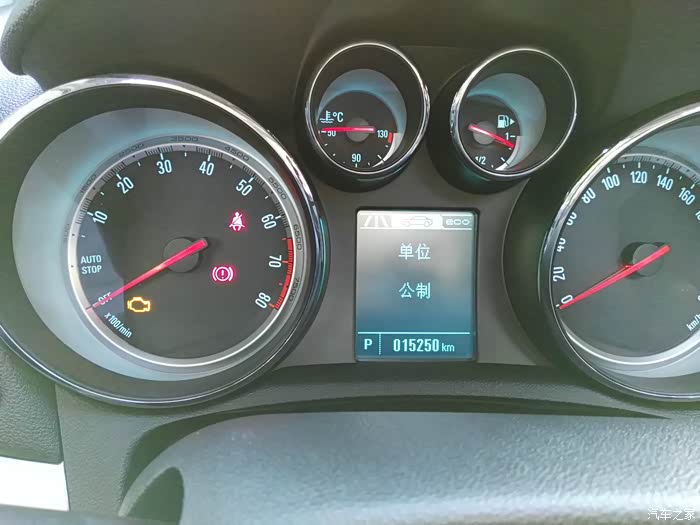

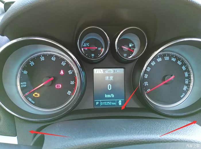

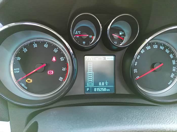

以下是新仪表的效果,欢迎围观
以下是新仪表的效果,欢迎围观
那个门没关单独显示了,数字显示速度了,公里数还是原来的15250哦
限速提醒

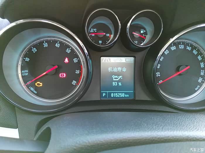

机油寿命还是原来的那么多

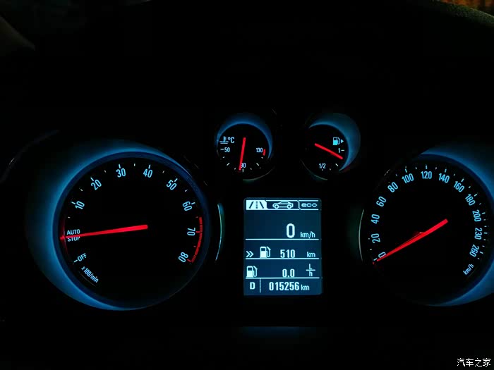

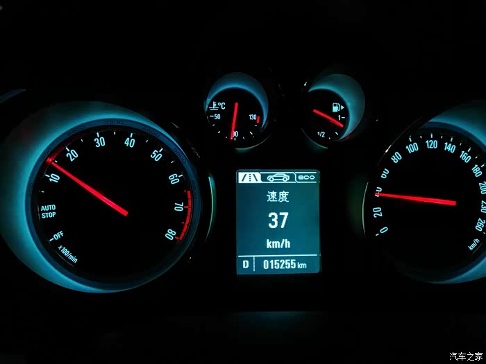

测试
测试
至此改装完成。

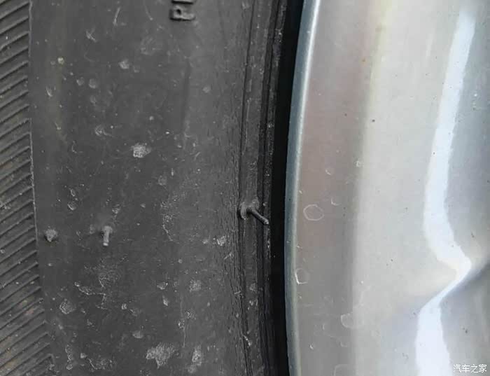

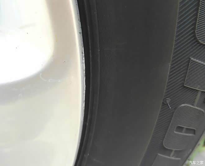

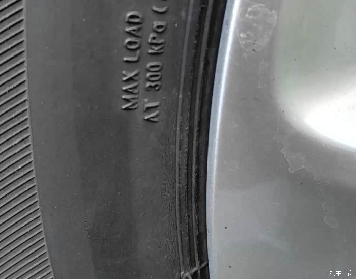

5、轮胎开裂,从上个月看到论坛大家说轮胎问题,我去看了下我的轮胎,我累个乖乖,我的才9个月车也开裂了,下面是轮胎开裂的照片,9个月就自然老化了???这老化的时间是不是太短了!!!维权路漫漫,通用的普利司通互相踢皮球啊,希望大家团结起来维权。
