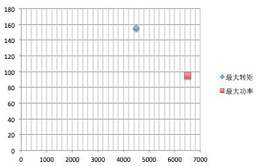

大家通常提到的扭矩和功率其实是这种格式的 XXNm@XXX转速,XXkW@XXX转速 如果用图表来表示是什么样子呢?
其实问题没那么简单!
对,就是这个样子的,只有两个点,两个点……
最大扭矩159Nm@4500rpm,最大功率96kW@6500rpm
(抱歉,我把功率和扭矩放到同一个坐标系下了)
但是,发动机的工作不是只在这两个点上,是吧?发动机的工作是从怠速1000rpm---最大转速(一般来说)6500rpm之间不断变化的,那么其他转速情况下发动机动力输出如何呢?好像这两个点说明不了问题吧?
同样,这个1.6 80kW 和别的什么90kW也不能够说明全部问题!

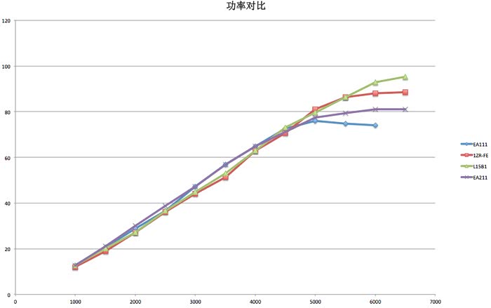

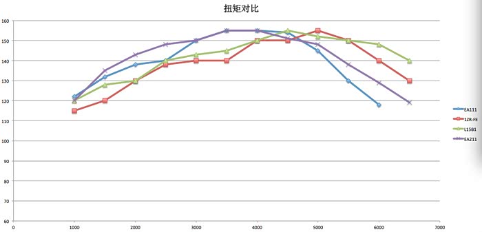

我列出了几个常见发动机的扭矩曲线对比,功率曲线对比,其中包括EA111,EA211,还有另外两个常见的发动机。应该可以很好的说明问题了。

前面说了,最大功率和最大扭矩只是一个点,说明不了问题的。比如,在这两张图上可以看到L15B1发动机的功率是最牛逼的,96kW,1ZR-FE的是90kW也很厉害,但是不知道大家注意到没有(不论功率,还是扭矩)在4500rpm之前,EA211和EA111的扭矩和功率都要大于1ZR-FE和L15B1.而1000-4500rpm区间基本上就是平时经常用到的区间段。所以在不激烈驾驶的情况下,EA系列的发动机动力输出会更好。

答案是,在使用同样的变速箱,车身相同的情况下,L15B1,1ZR-FE更快,为什么?因为几个发动机的最大转矩都差不多,155Nm,但是转速不同。赛车竞赛时,发动机转速绝大多数时间应该保持在最大转矩所在的转速范围内。而L15B1和1ZR-FE最大转矩的转速更高,车速也就更高。EA系列发动机也能达到高转速,但此时扭矩下降的太厉害了,所以加速已是强弩之末。
结论就是,EA系列发动机更偏向于家用调校,剩下的两个发动机更偏向于性能调校。只是调校不同罢了,所谓鱼和熊掌不可兼得,低速牛逼了,高速就要萎一点,高速牛逼了,低速就相对差一些。(我是说常规技术,当然如果上牛逼赛车技术依然可以做到从头到尾牛逼)。

3.有人会问,4500rpm以下区域EA系列发动机转矩更高,那么功率就高吗?
对,转矩大,功率必然大,注意,前提就是在同一转速下,公式很明了的就能说明问题:
功率【kW】=转矩【Nm】*转速【rpm】/9550
假设在统一转速3000rpm下;
功率A = 转矩A * 3000/9550
功率B = 转矩B * 3000/9550
如果转矩A>转矩B,那么功率A>功率B
所以在4500rpm以下区间,EA系列的发动机功率(马力)是要更大的。
其实下面的功率曲线对比图是用上面的扭矩曲线对比图计算出来的,不行大家也可以试试,就用excel的公式与画图功能就可以。
