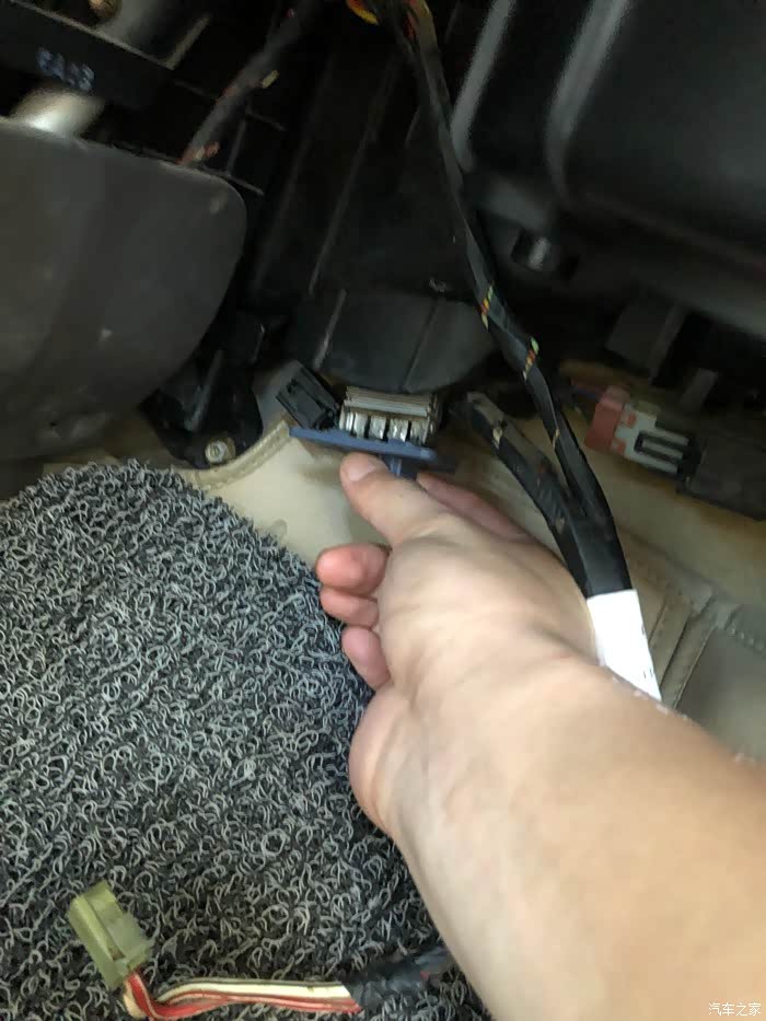

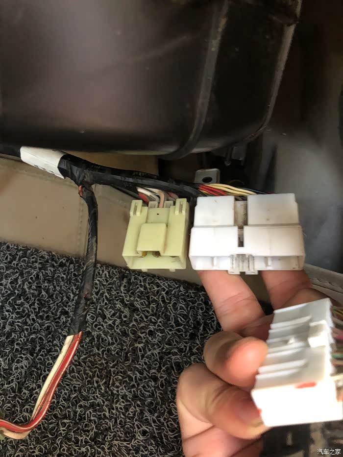

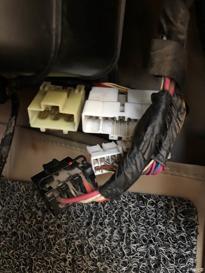

这个线头拔下来,这应该是空调系统的控制线吧,拔下来开车没异常

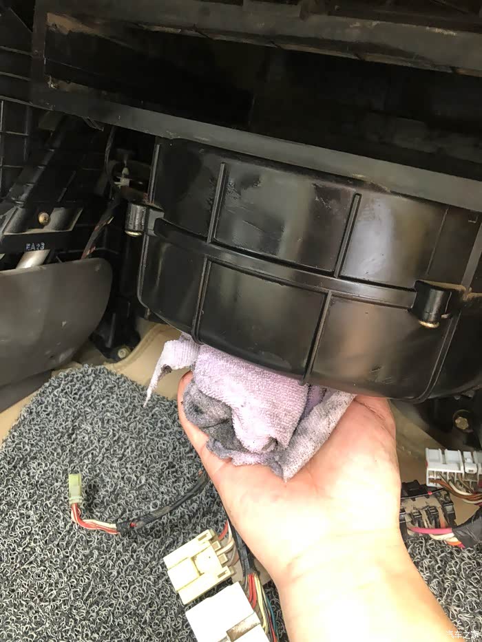

这个底下有个螺丝固定,就用到短柄螺丝刀了,也要拆下来,然后拆鼓风机,三个螺丝固定

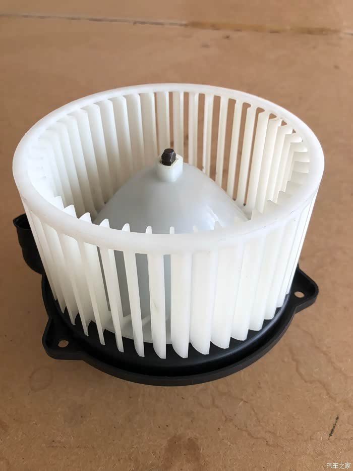

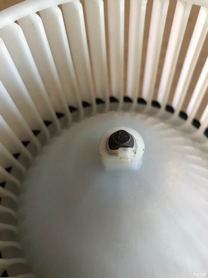

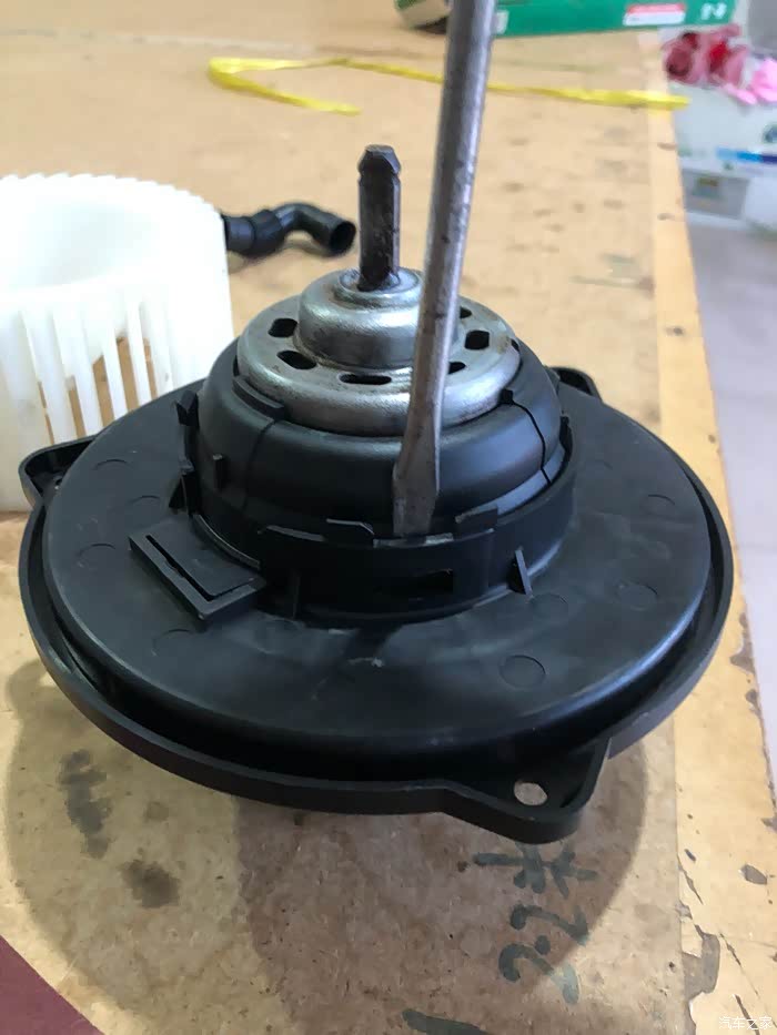

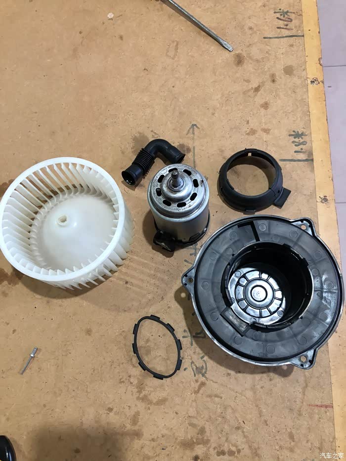

这是清理好装的样子,刚拆下来时很脏很脏。说下这个扇叶怎么拆,先用一字改锥把顶端的卡子顶下来,然后用力拔下来就行,小心不要弄坏扇叶,年久的很可能锈住了,先用除锈剂泡一下,再用锤子敲下来,注意动作!

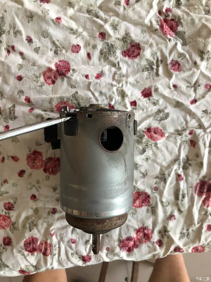

这个盖子有三个爪,一字改锥挨个别一下就拿下来了。我的敲击时漏出好多灰,足有一小捧!应该是电机碳刷磨下来的沫子。

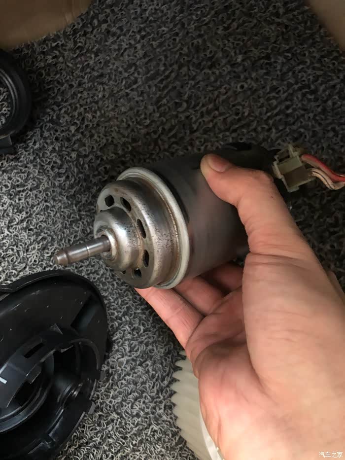

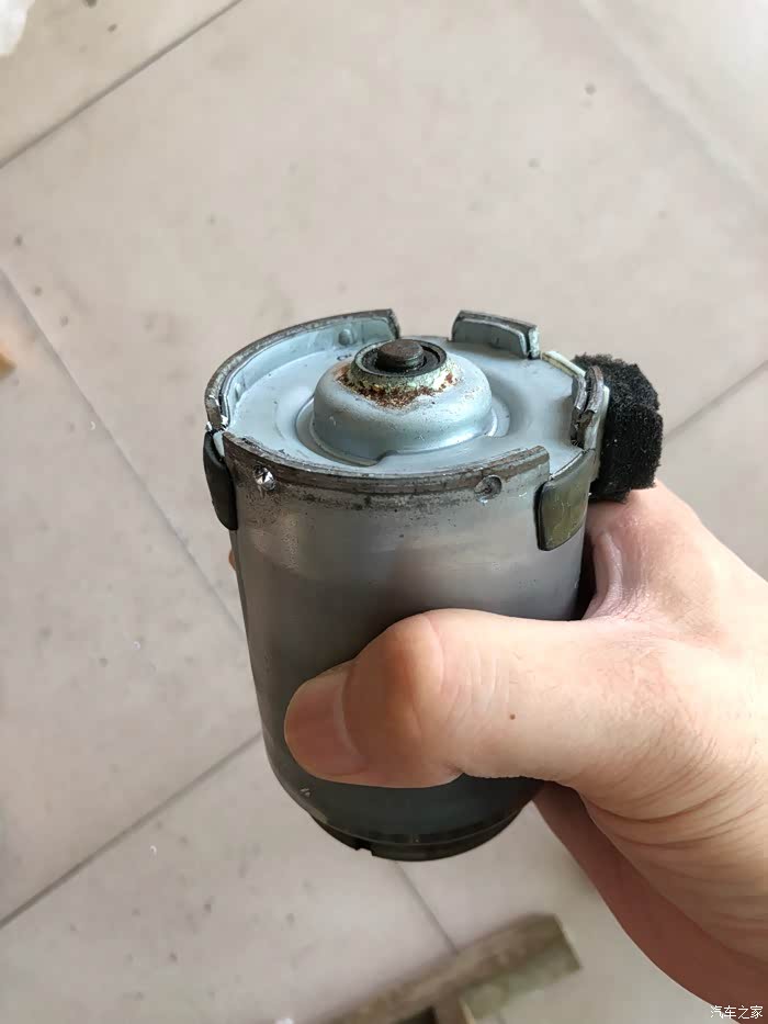

电机拆出来了,转子用手很难转动了,锈蚀严重,加大电机负荷啊!

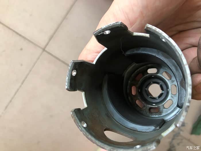

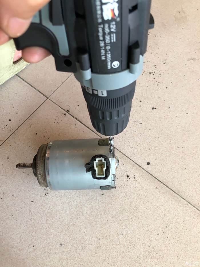

拆后盖,这是铆住的,很难拆,只能破坏性拆除,上手钻,用的4个的钻头,为的是后面的计划,一共6个铆点
钻完了,这个真的不好钻,原厂用料很足,几乎废了一支新钻头,钻这个一定注意安全!
撬出来

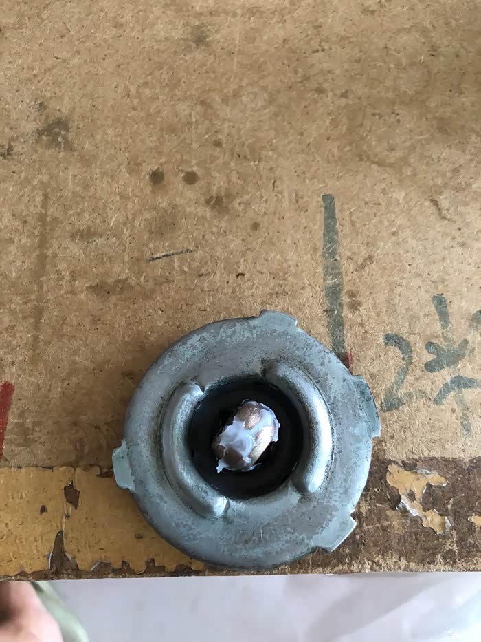

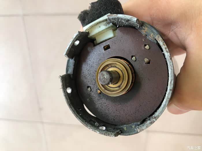

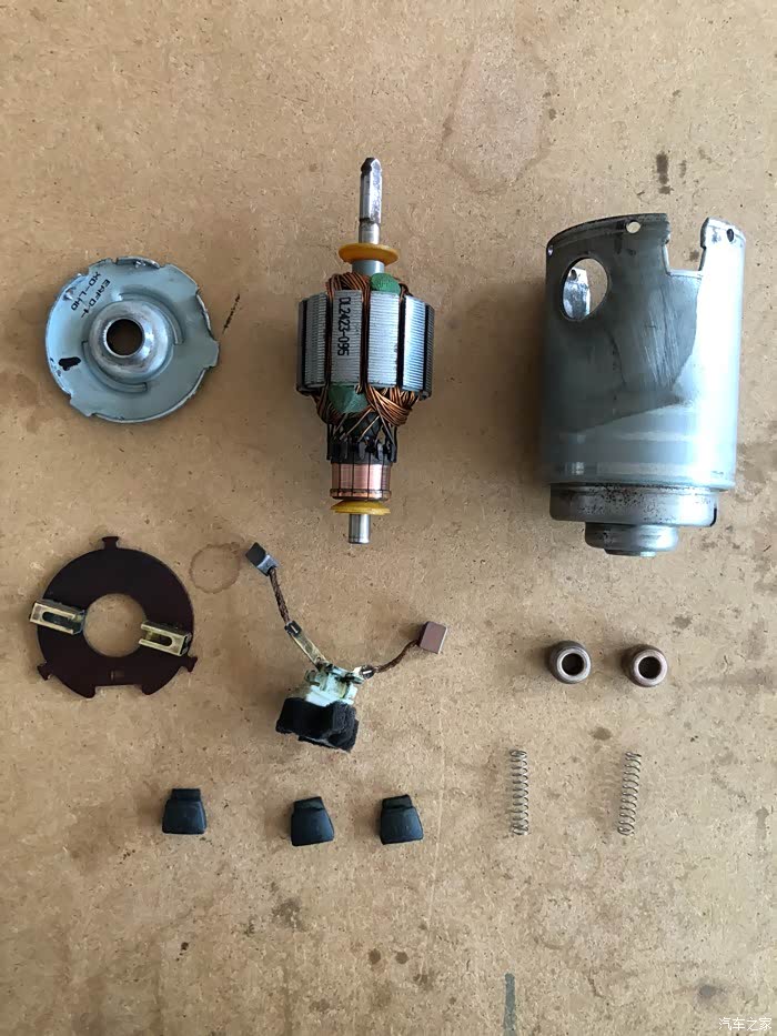

真脏,全是结了的碳沫,中间的轴承也几乎锈住,里面的润滑脂都干结了
这个盖子里面就是碳刷,固定在盖子上的,取下时小心别弄坏了碳刷

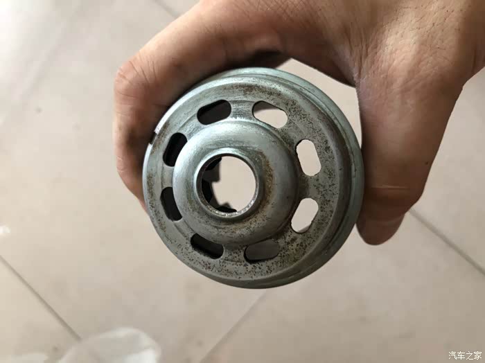

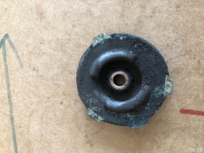

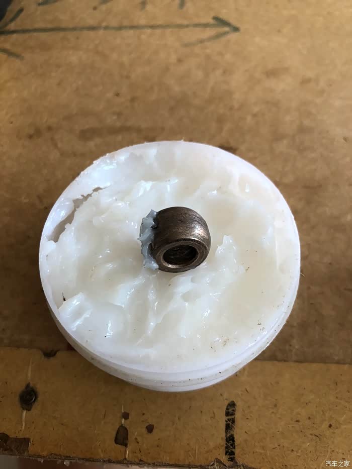

后面就很简单了,拆出零件,挨个清理一遍,话说里面真的很脏,到处是碳沫,黑乎乎的,用最细的砂纸打磨了一圈,这个位置也有一个轴承,取下打磨下,说是轴承,其实就是一个铜圈圈,固定得位置是万向的,里外都清理下,把干结的润滑脂剔除
零件全家福,清理打磨后的样子,尤其是碳刷和碳刷槽,一定清理干净,碳刷跟转子接触的位置擦干净,不要涂任何东西,否则不导电,这东西就是用来磨得,看这磨损程度用到车报废没问题,由此可见原车件在你正确使用的前提下绝对比车子寿命长
回装过程有点麻烦,主要是定子有磁性,不好控制,这个抹上润滑脂,上下两个型号一样

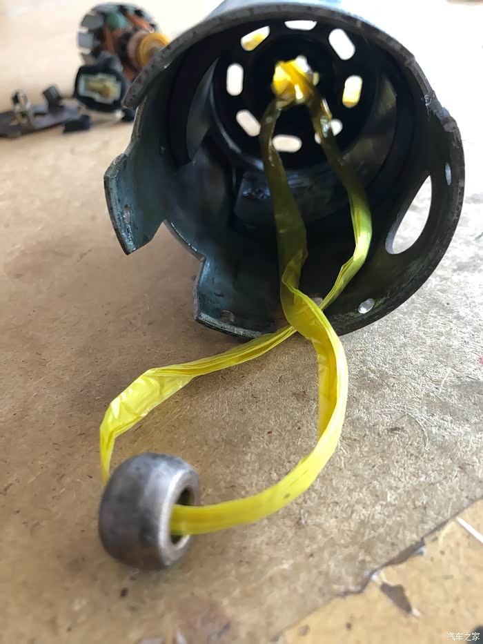

定子的轴承安装是全程最难点了,我想了个办法,用条绳子穿进去,快速拉至底部,先用力卡进去,再用手指或工具按平,注意工具最好不要用铁质的,你会找不到方向我是用手指硬按进去的,这样难度系数立马降低不少,别忘了涂上润滑脂。

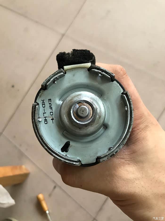

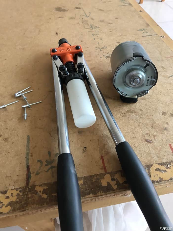

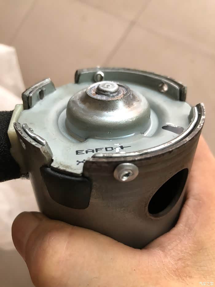

最后装上后壳,破坏性拆除的怎么固定呢,我用的是铆钉,这就是为什么前面用4个的钻头了,因为买到得最小的铆钉就是这个型号的
钻了6个孔,固定了两个铆钉,为了试效果开始上了两个,应该上三个的,铆钉固定力度不错,两个够了,这地方不怎么受力,主要是有个塑料底座套不上,少装点后面修改工程少点。

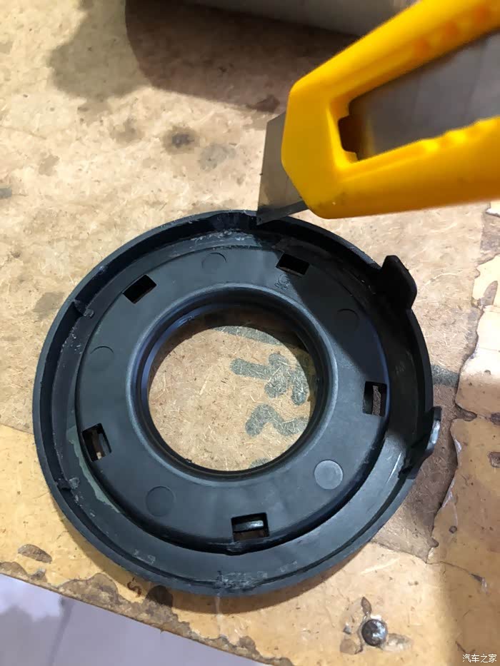

就是这个底座,铆钉位置套不上,刻刀修改一下
电机装好了,各零件也清理完毕,按照拆的顺序依次回位
装好了,但是前面那个卡簧搞丢了用打包带箍一下吧,感觉不装也没问题,这个扇叶很紧

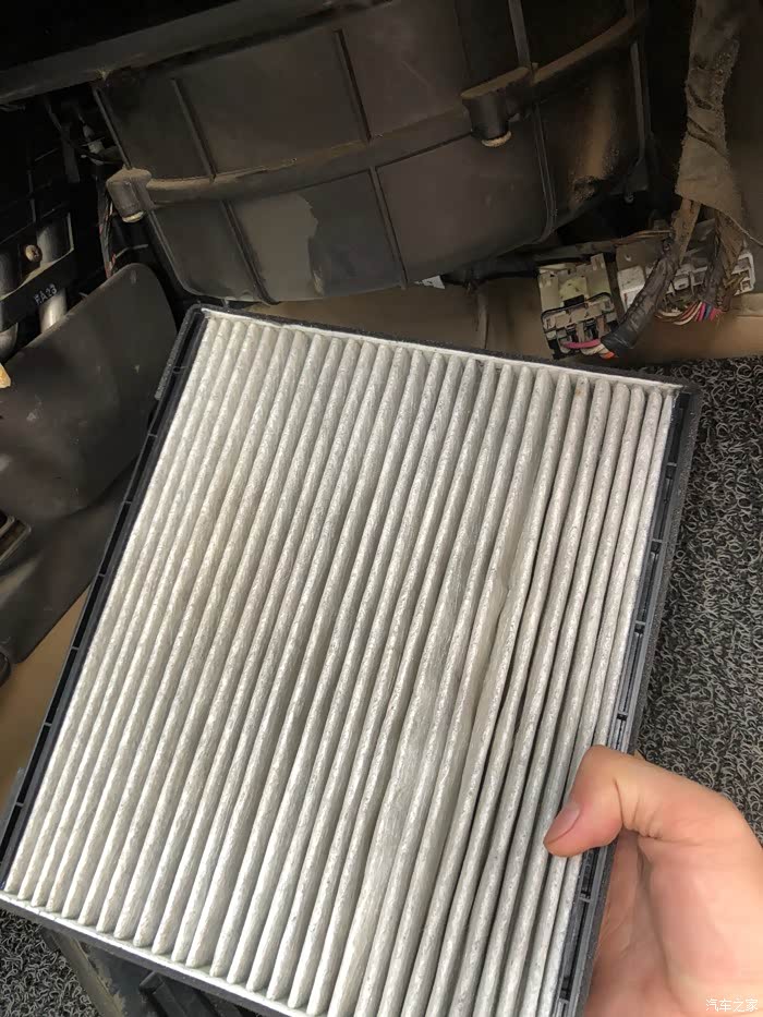

顺便把滤芯也清理下,有点脏了

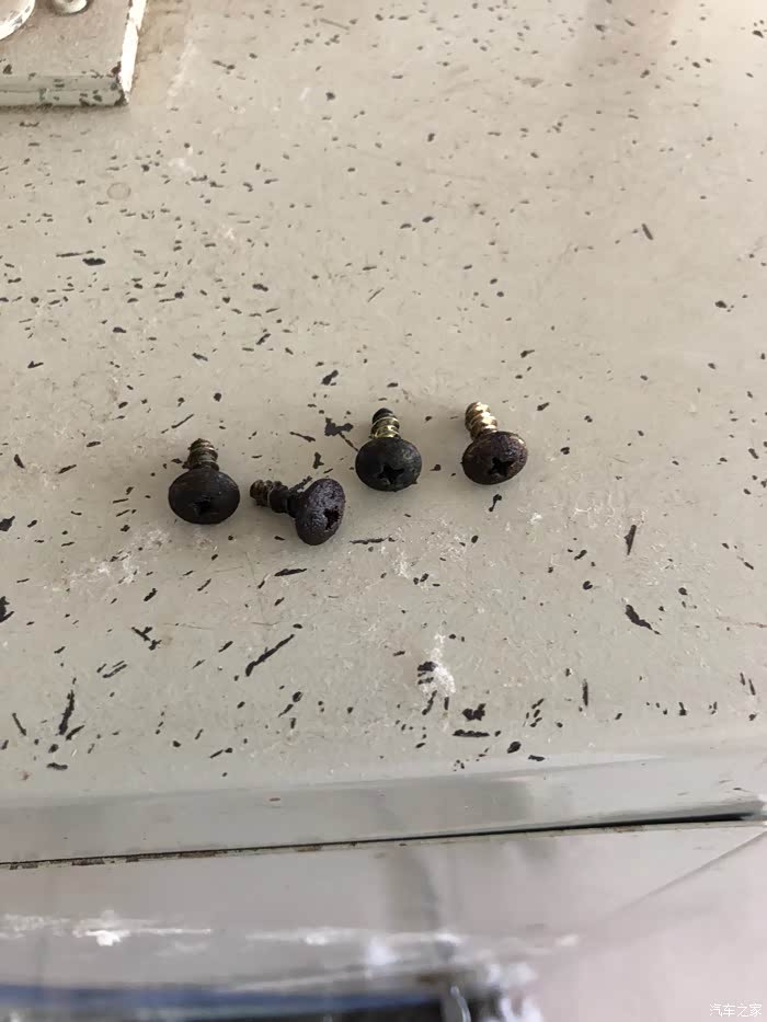

固定风扇得螺丝都生锈了,全是清洗剂惹的祸,砂纸打磨下

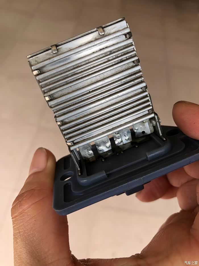

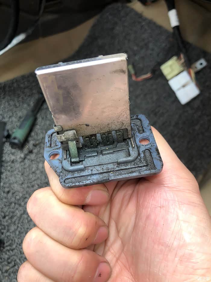

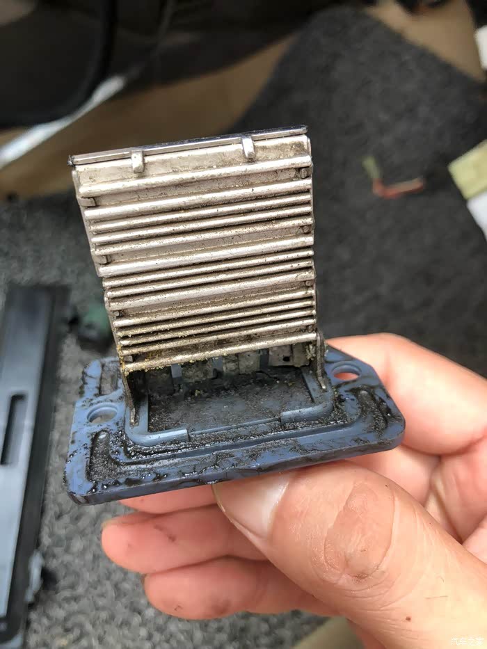

顺便也把调速电阻拆下来看一下,在这个位置,两颗螺丝固定,这个位置好拆不好装啊
拆下来的样子,很脏啊,这个电阻是伸到风道里的,清洗剂清理得时候会流到这里,各位车友清洗空调的时候慎重啊,这就是为什么这个电阻容易坏的原因

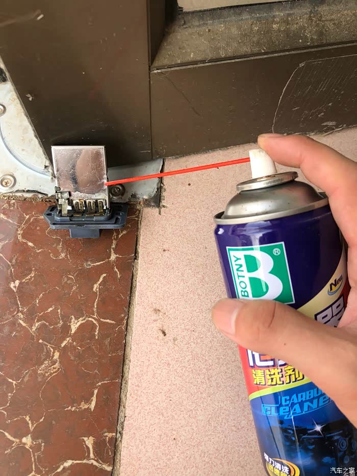

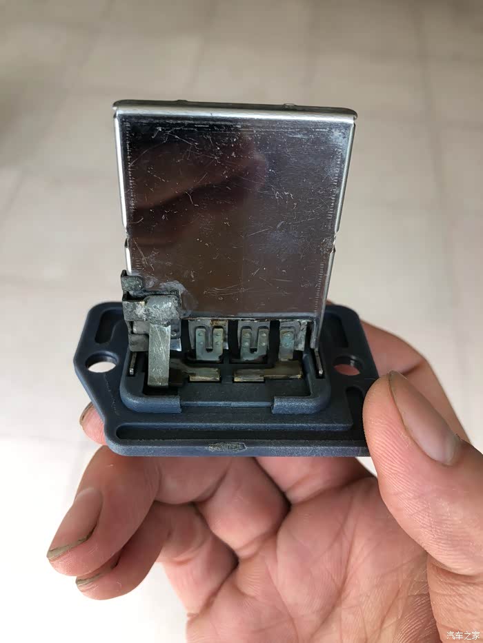

擦一擦,然后化油器清洗剂喷喷喷,真的是神器
喷完用清水冲洗干净,然后晒干,一定晒干。
清理好的样子,还是没有问题的,质量不错。

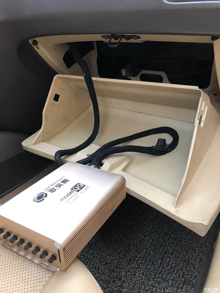

  清洗干净得手套箱,安装完毕,自己装的DSP,放到手套箱了,换的逍客主机,配上这个,效果还是不错的,话说老伊原车音响效果还是不错的,不要要求太高

   2.慎用空调清洗剂,实在要用一定严格按照步骤操作,少量多次的喷,要让鼓风机把泡沫完全吹进风道再喷,切忌不要像我一样不断地喷入,全都积压在风扇周围了,开空调一股香精的味道,不要相信暖风可以吹干,只能吹干风道,这里没有暖风吹的。鼓风机的塔型结构会保护电机,清洗剂一般不会流入电机内部烧毁电机,但一定会残留到调速电阻上的,久而久之电阻会坏!电阻坏过的朋友八成用过空调清洗剂吧
