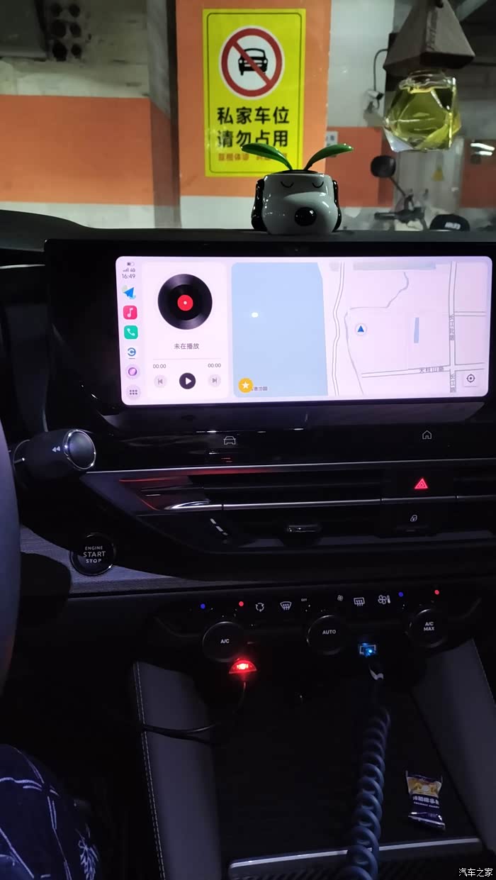

凡尔赛一级车可以通过百度Carlife+实现与安卓手机的有线

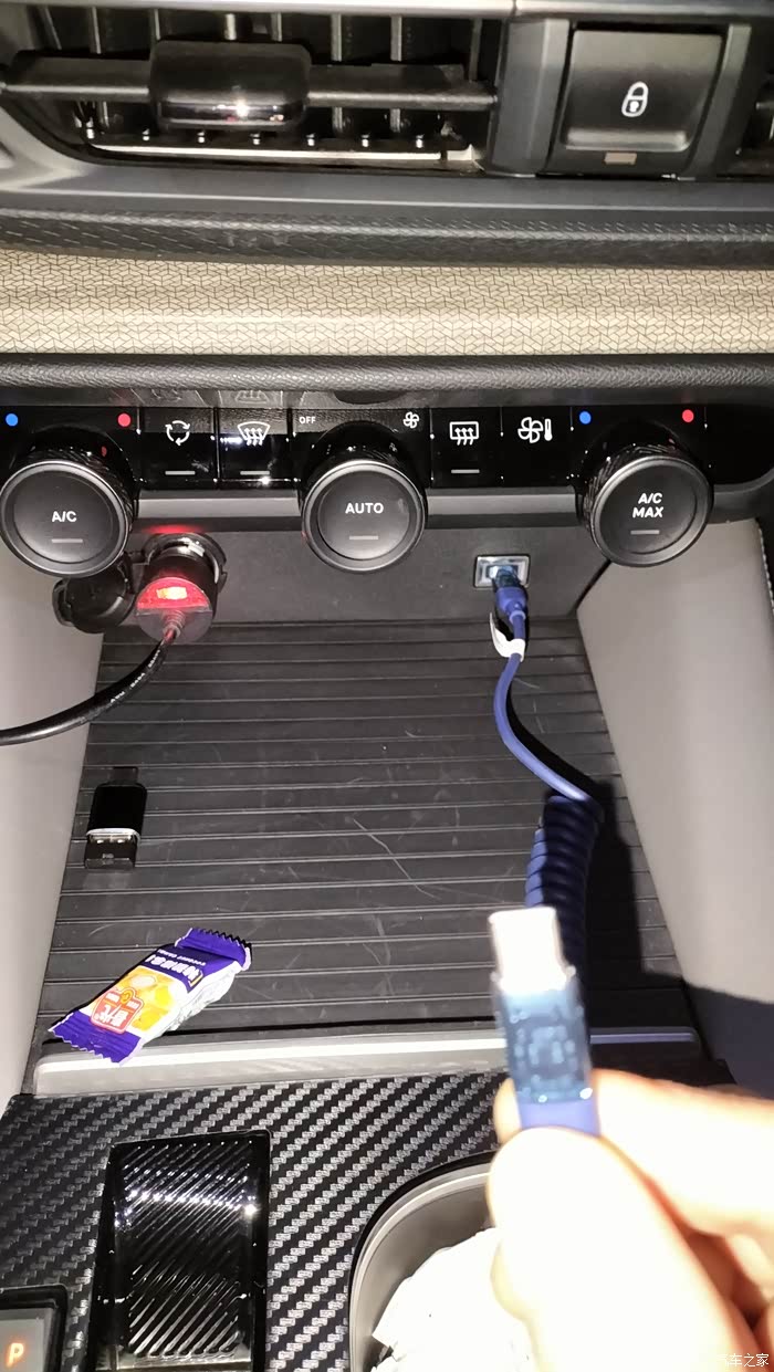

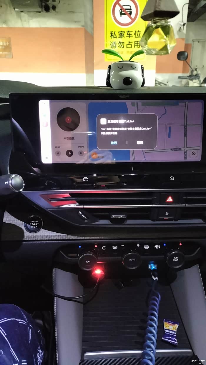

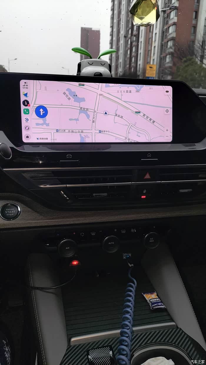

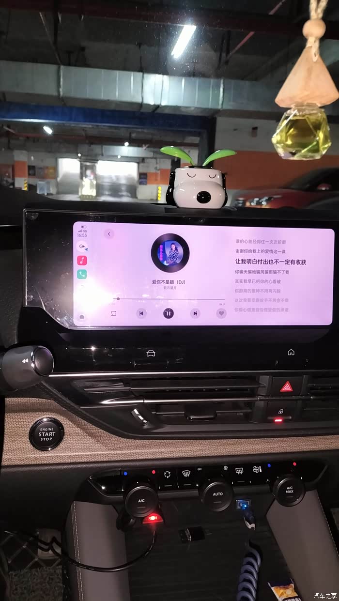

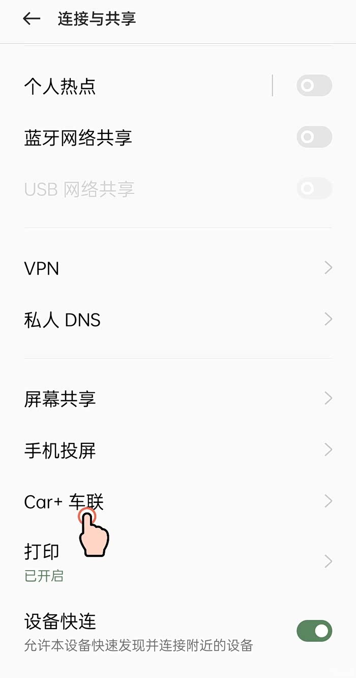

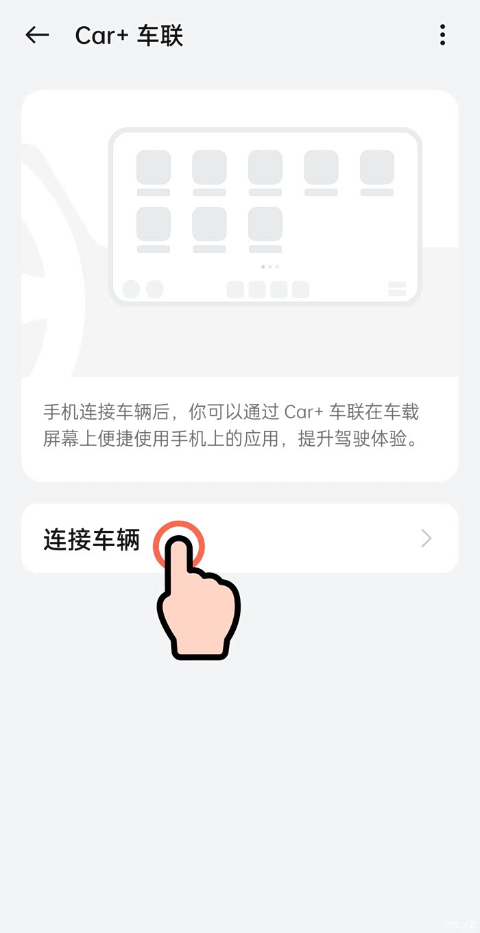

    我的手机是oppo A93老款手机内存不大,投屏基本上不卡,首先车友们网购一条type-c 插口的数据线,最好买我同款的弹簧数据线,好使,别买太便宜的,比如:9.9一条ahl_偷笑,数据线差,不久插头会接触不良,传输慢,影响使用,体验差。具体步骤看我上传的图

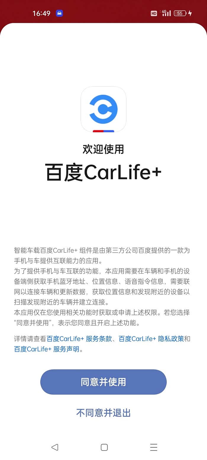

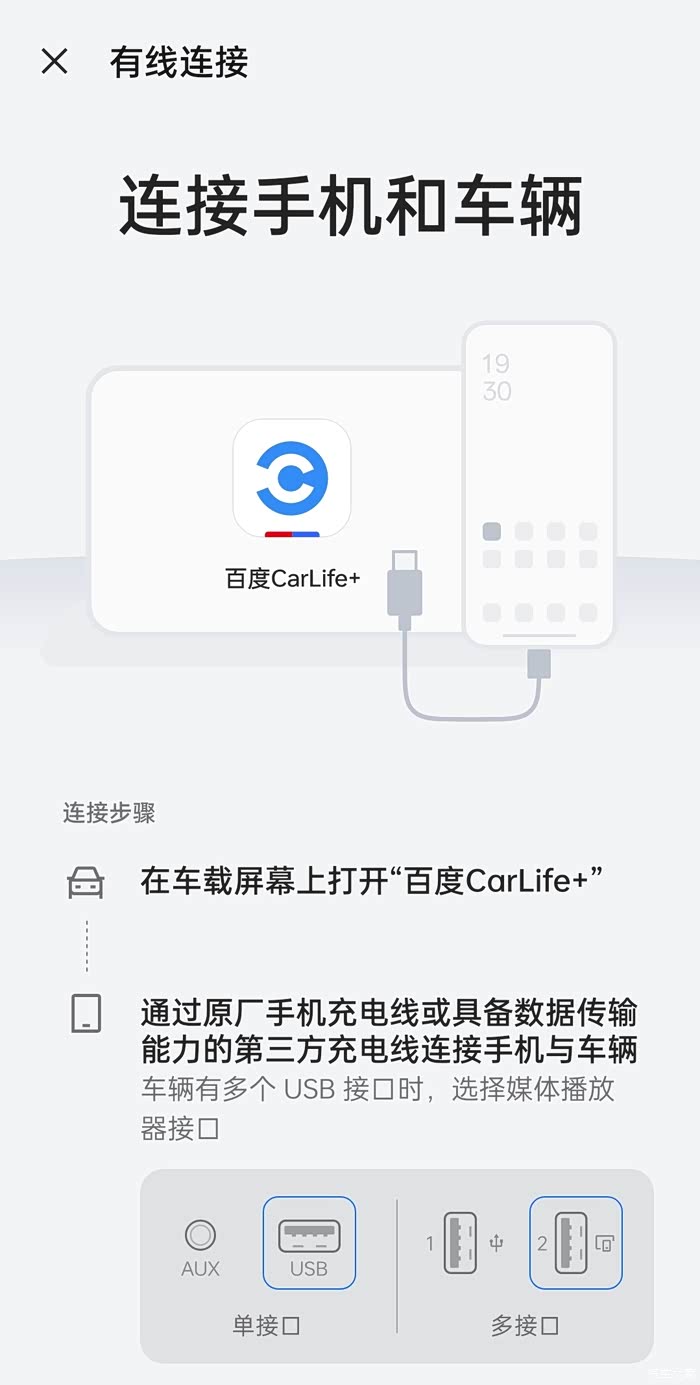

1. 手机下载百度Carlife+(部分手机可能只支持百度Carlife,不带“+”的可能会缺少相关功能)
2. 准备一条两头都是 type-c 插口的数据线(因为凡尔赛是 type-c 插口);
3. 将双头 type-c 数据线一头连上中控台下面的 type-c 插口,另一头插入手机 type-c 口

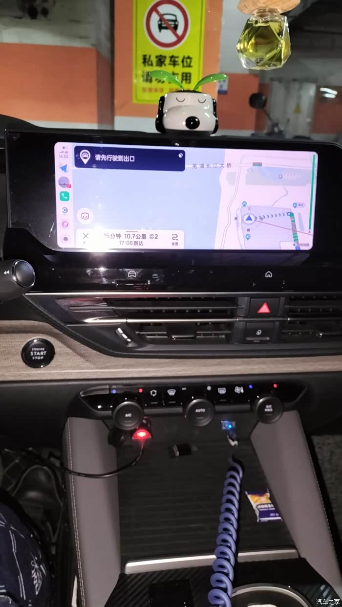

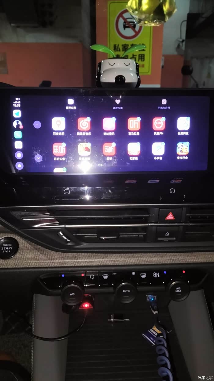

4. 车机会自动跳至百度Carlife+,在车机里添加需要的应用 app,然后在手机上开启授权,即可使用。

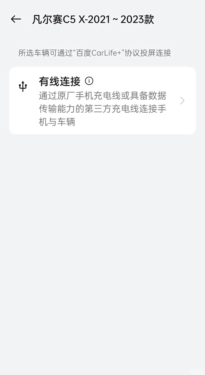

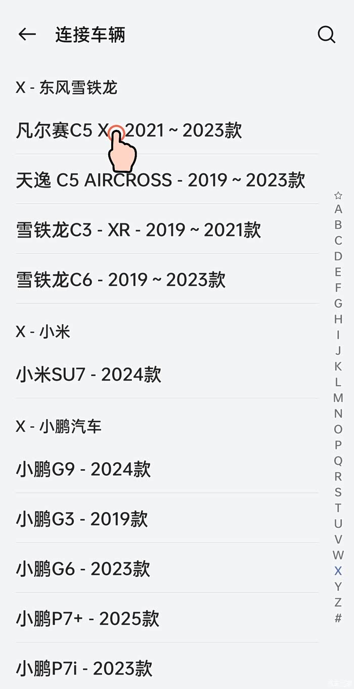

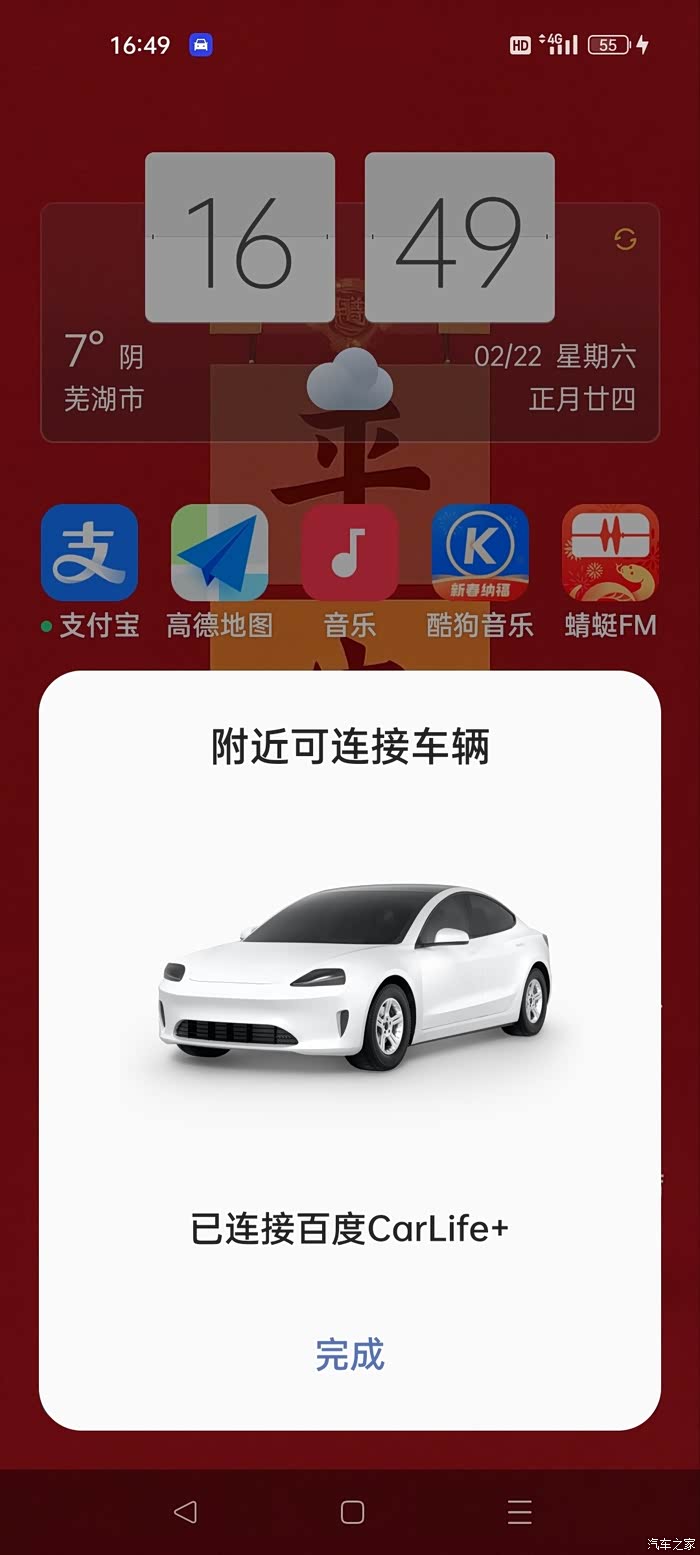

先把数据线两头插好,在手机设置里找到连接车机的通道,按我的传的图对应点击进入就行了,手机会自动跳出连接车机的界面。
